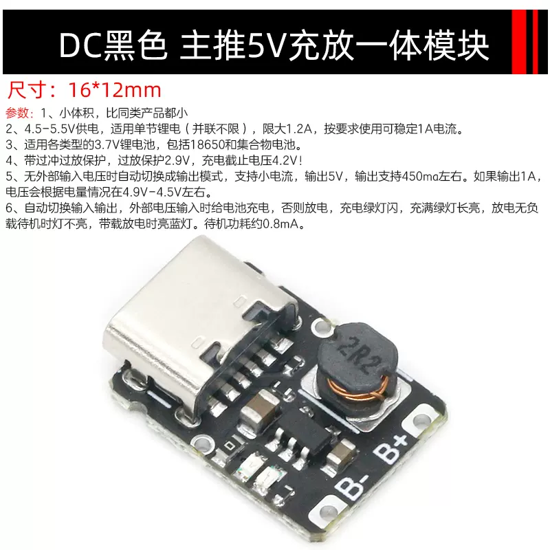

找了块并联的软包电池,3.7v 480mah/个。一共两个960mah连接到TP4056模块上。结果发现只有第一次上电的时候能感应并工作,过一段时间后机器就无法感应到手,只有把机器开关关闭再重新打开后才好用。
想是不是因为机器工作电压是4.5V,4056最多输出4.2V导致电压不够,所以才不工作的。于是又网购了“5V2A的充放电模块”(商家标题就这么写的)。
这是模块的正面,左上一颗电感负责升压,右边管理芯片。
芯片的型号是IP5306
模块背面。商家送了USB A口,可以自己焊在背面做输出用,我这情况不需要所以就没焊上去。
插上typec上电后,芯片上面一共4颗LED灯珠显示电量,同时充电的时候可以显示锂电充电进度。
于是乎把软包锂电接到输入上,输出接到机器电源线上。万用表测量电池输入电压4.1V(电池没充满),输出电压5.1V。洗手液机器工作正常没有过一段时间就不工作的问题了。
本来还美滋滋的准备手工,结果一转头发现模块4个灯不亮了(正常输出时4个灯一直亮),一量输出电压只有2.1-2.2V,插上充电线再拔下来又能正常输出5.1V了,但是过一会又无法输出5V如此反复,这我就郁闷了。在网上一搜索才知道这芯片是充电宝专用模块,芯片30秒内监测到无电流输出或者输出电流小于45ma就会自动休眠,只有重新上电或者K键短接才能重新激活输出。解决方案两个:1、给K键每隔30s一个信号脉冲 2、给输出端接入电阻使输出电流大于45ma就不会休眠了。
方案一我没有脉冲信号PASS,只能采用方案二,手头只找到一个150欧的电阻,所以就并到输出端了。
接上后模块不再进入休眠会一直输出5V电压,机器也能正常工作了。
但问题来了,一是我手摸电阻发烫的厉害,放在电池盒里怕时间长了给电池盒熔化。二是我这960mA的电池也扛不住电阻这么霍霍,一晚上就没电了。
各位大神帮看看还能有什么方案解决芯片休眠这问题?
