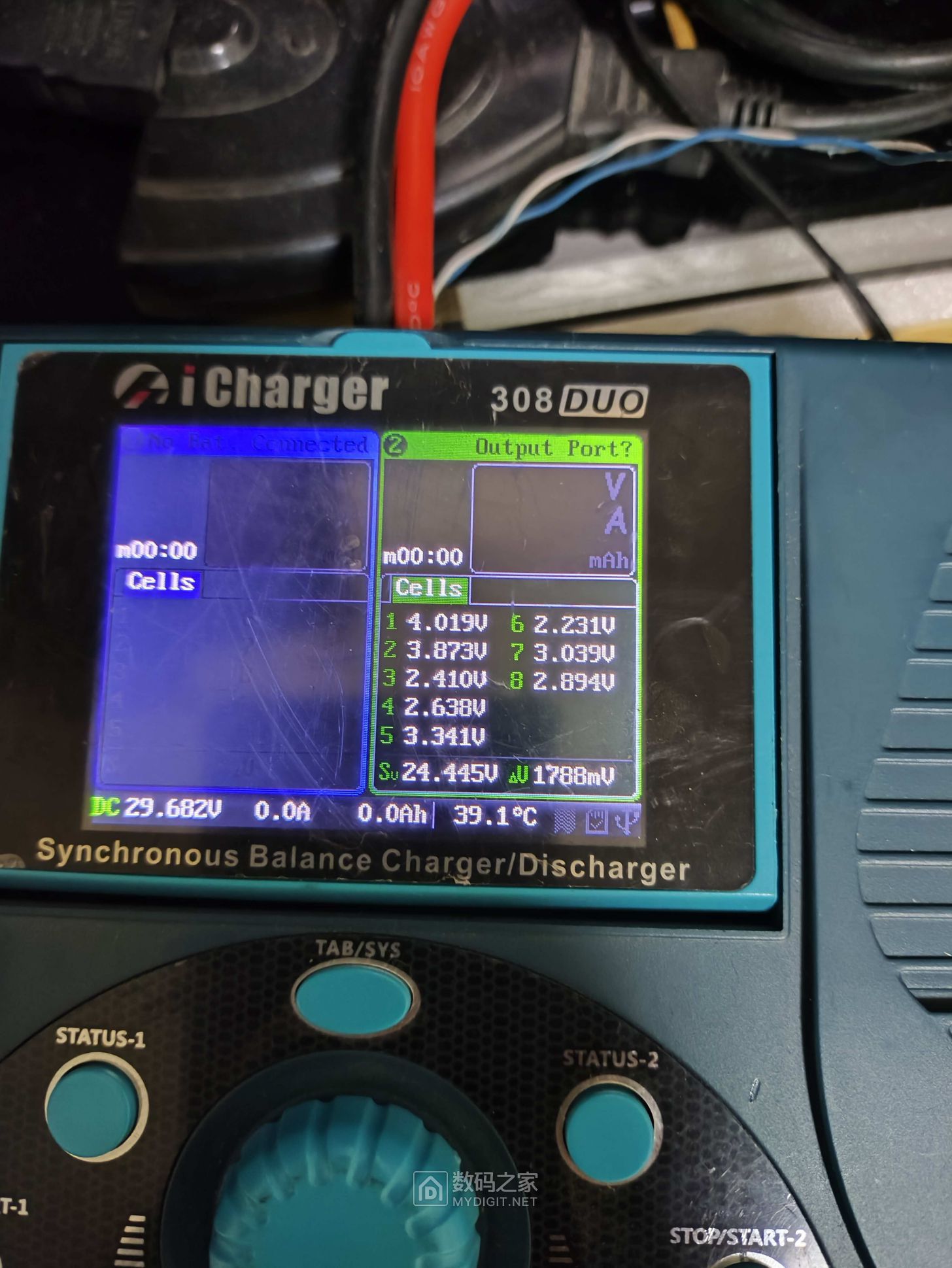

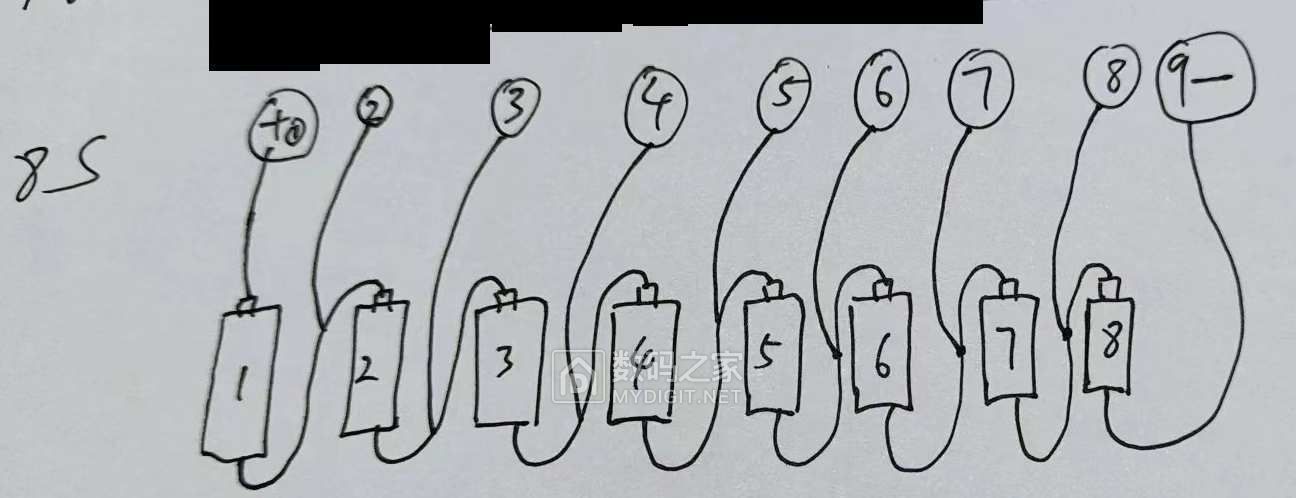

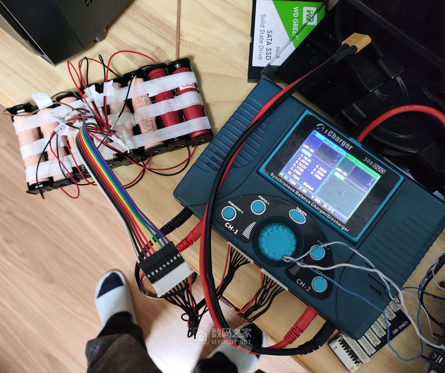

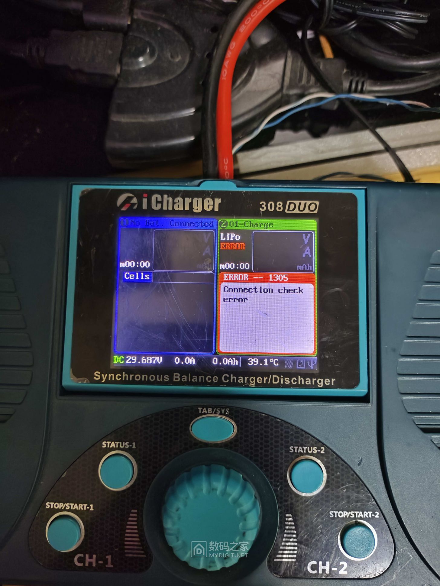

请问我这个一点击充电就出现这个错误(线路检测错误)  是哪里坏了?  电池是临时组装的测试机器用的 ,机器是收来的。忽略掉压差临时找的电池
发表于 2024-7-10 10:09:34 | 显示全部楼层
图是不是画的不对,应该是从负极开始记串数吧!
 楼主| 发表于 2024-7-10 10:18:16 | 显示全部楼层
接法是接对了的只是标注错了。接上去能识别就是对的吧。

压差太大了吧
 楼主| 发表于 2024-7-10 10:41:25 | 显示全部楼层
忽略掉压差临时找的电池

我的B6充电除了要插均衡线,还要接总正负线,可能你这也要接上。
