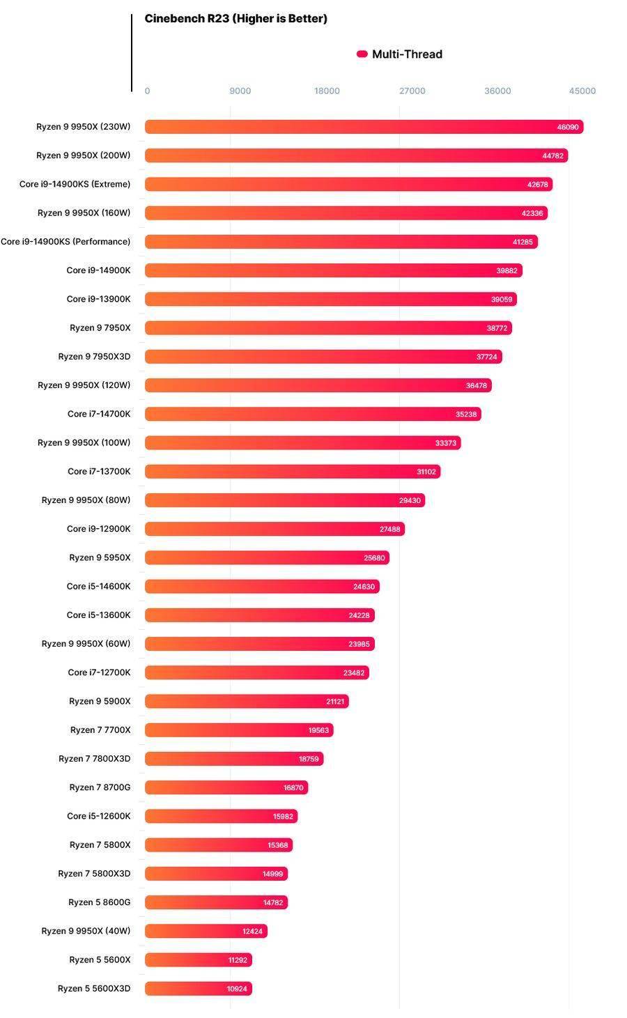

网友 Igor_kavinski 昨日(7 月 17 日)在 Anandtech 论坛发帖,分享了 AMD 锐龙 9 9950X 处理器的 CinebenchR23 跑分数据,在 160W 功耗的情况下性能媲美英特尔的顶级 14900KS 处理器。

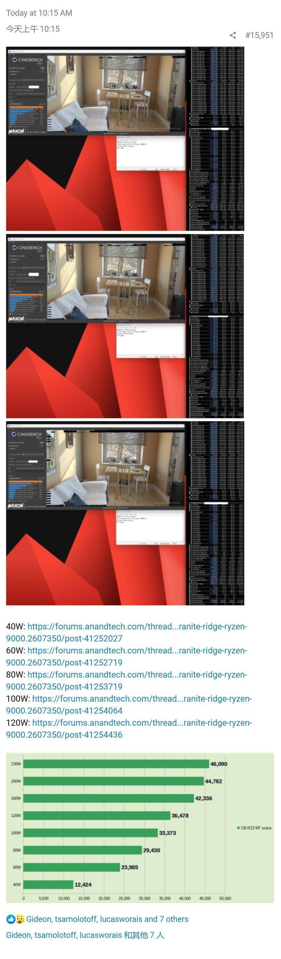

本次测试的处理器处于 ES(工程样品),经过手动调整(开启 PBO+CO)之后进行测试,使用 Cinebench R23 工具测试。
测试结果:
IT之家附上测试结果如下:
  • AMD 锐龙 9 9950X (230W) - 46,090 (100%) / 5477.0 MHz (Peak) 60.5C
  • AMD 锐龙 9 9950X (200W) - 44,782 (97.1%) / 5227.0 MHz (Peak) 54.6C
  • AMD 锐龙 9 9950X (160W) - 42,336 (91.8%) / 5206.4 MHz (Peak) 47.9C
  • AMD 锐龙 9 9950X (120W) - 36,478 (79.1%) / 4190.1 MHz (Peak) 43.5C
  • AMD 锐龙 9 9950X (100W) - 33,373 (72.4%) / 3821.8 MHz (Peak) 40.5C
  • AMD 锐龙 9 9950X (80W) - 29,430 (63.8%) / 3340.1 MHz (Peak) 41.0C
  • AMD 锐龙 9 9950X (60W) - 23,985 (52.0%) / 2687.8 MHz (Peak) 39.5C
  • AMD 锐龙 9 9950X (40W) - 12,424 (26.9%) / 1401.7 MHz (Peak) 34.8C
从测试结果来看,AMD 锐龙 9 9950X “Zen 5”台式机 CPU 的性能,在 120W下跑分超过7950X3D,在 160W下跑分(42336分)媲美极限(Extreme)状态下的英特尔酷睿 i9-14900KS(42678 分)。
与 i9-14900KS 的对比结果最为突出,因为 14900KS 在极限状态下的测试功耗超过 300W,几乎是 160W PPT 功耗的两倍,而且测试的 9950X还不是零售芯片。
此外附上锐龙 9 9950X 在使用液氮等散热和配置下的性能如下:
  • AMD 锐龙 9 9950X (LN2) - 53557 (127.7%)
  • AMD 锐龙 9 9950X (Curve Shaper) - 45303 (108.0%)
  • AMD 锐龙 9 9950X (PBO + EXPO) - 43905 (104.7%)
  • AMD 锐龙 9 9950X (Stock) - 41924 (100%)
