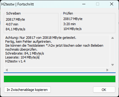

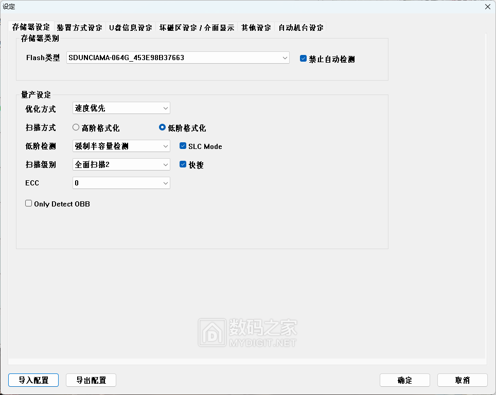

金士顿64G,默认速度太慢,重新开出20G.

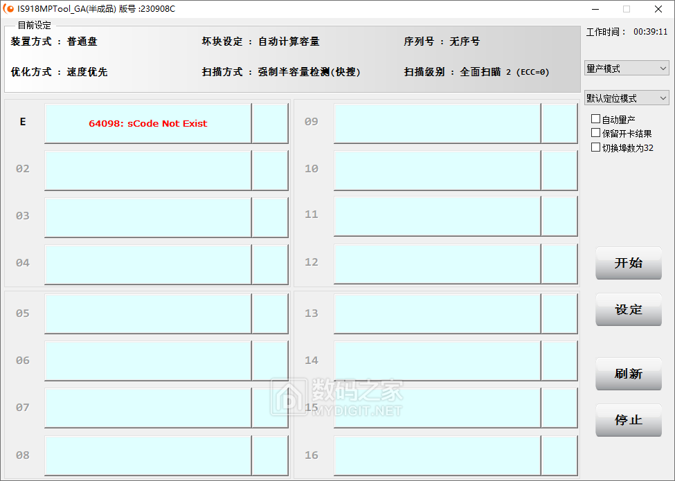

工具是usbdev那边下的IS918MPTool_GA_230908C,应该是最新的。
容量缩水为1/3,速度暴增到80M+,全程不掉速。
测试必须勾选slc模式,不然开出的是60G。
