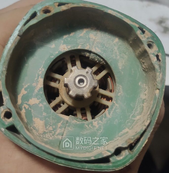

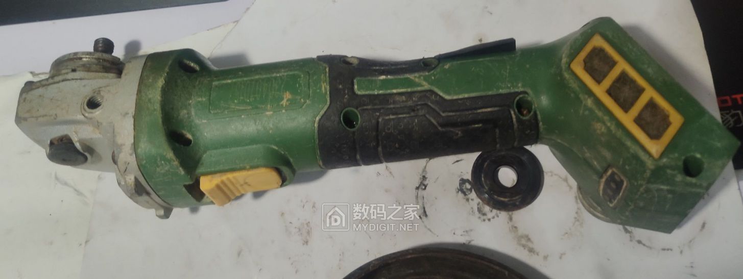

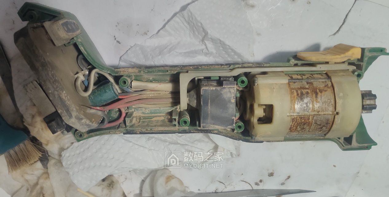

一把不错的国产电动工具。

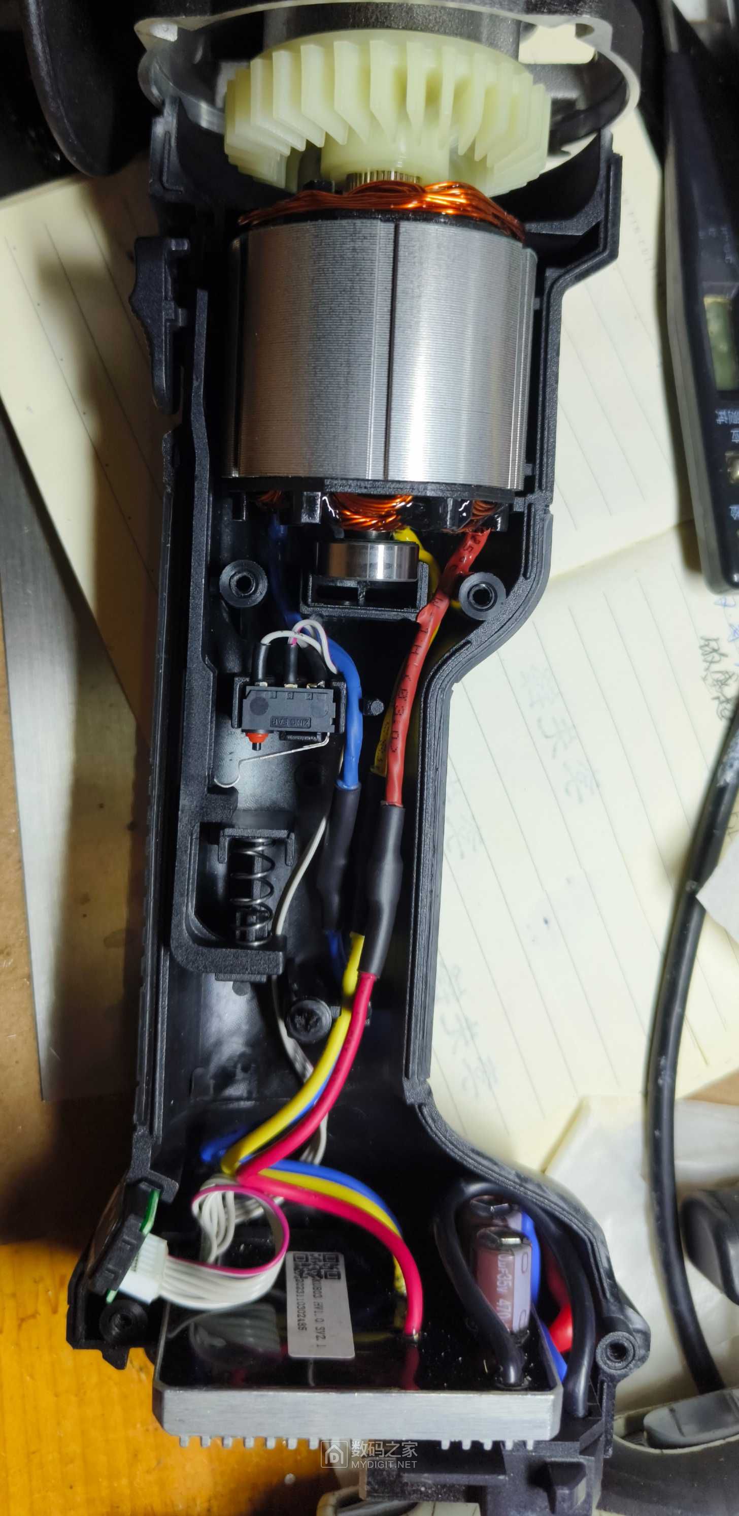

主机:

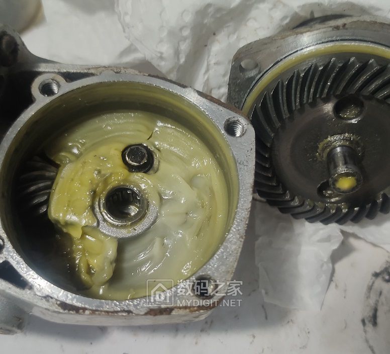

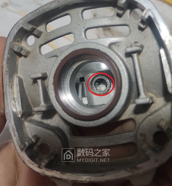

机头齿轮箱:这润滑脂看起来挺干净的,但其实已经是有点发白了,它原来的样子是有点透明的比较稀的黄油。

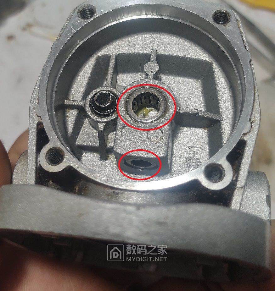

费了好大劲才清理掉这些润滑脂。注意看里面红圈位置的滚柱轴承。这就是正厂产品和那些三四十块的杂牌产品的区别,当然区别还不止这些。

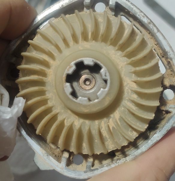

无刷电机和齿轮箱是通过这两个啮合齿轮转动的。
无刷电机机身比较细长,应该是为了高转速的同时也有较大的扭力。
这角磨机机身比较细小,很适合亚洲人的小手,握持手感比较舒适。总体做工比公版杂牌强多了。难怪裸机敢卖200多。
