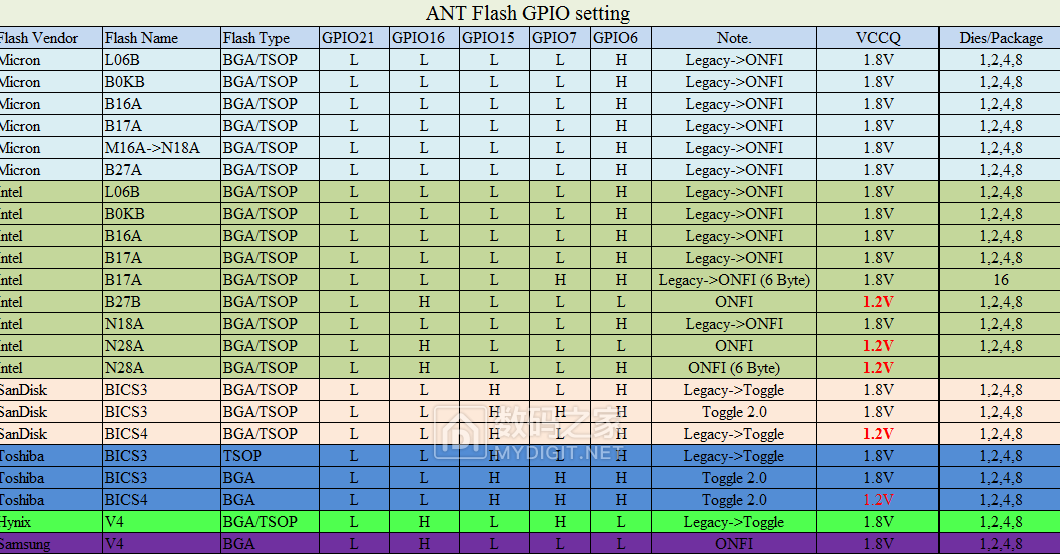

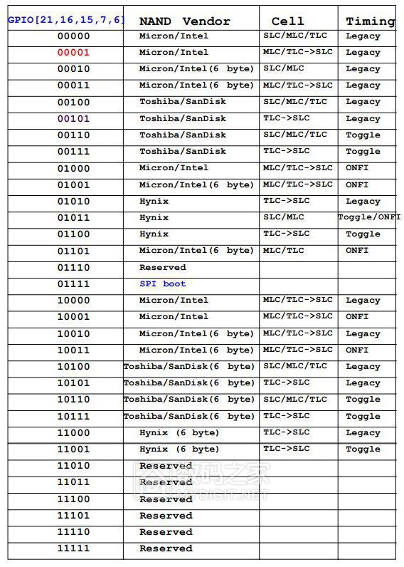

工厂方面对GPIO功能的描述如下面两图,大概的意思是不同的颗粒在不同模式下会采用不同组合方式的跳线
这里的不同模式不仅简单的指颗粒模式,还包括以什么电压工作在什么协议上
而且几乎无规律可循,有种想到什么就加什么的既视感
(这种混沌邪恶的立场让人十分蛋疼,很想把工程师拉过来打一顿!)
注:这是MAS0902的图,其他的貌似不通用
L=下拉;H=上拉
0=低电平=贴电阻;1=高电平=不贴
是有点绕,但毕竟是混沌邪恶,不绕不行!

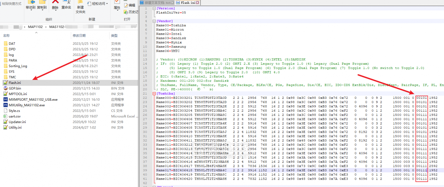

具体颗粒能运行什么模式则是由固件决定的,我们可以打开固件主目录下的Flash.ini文件(可用系统自带的记事本打开)
找到你的颗粒,看倒数第二行,这就是所需的GPIO跳线

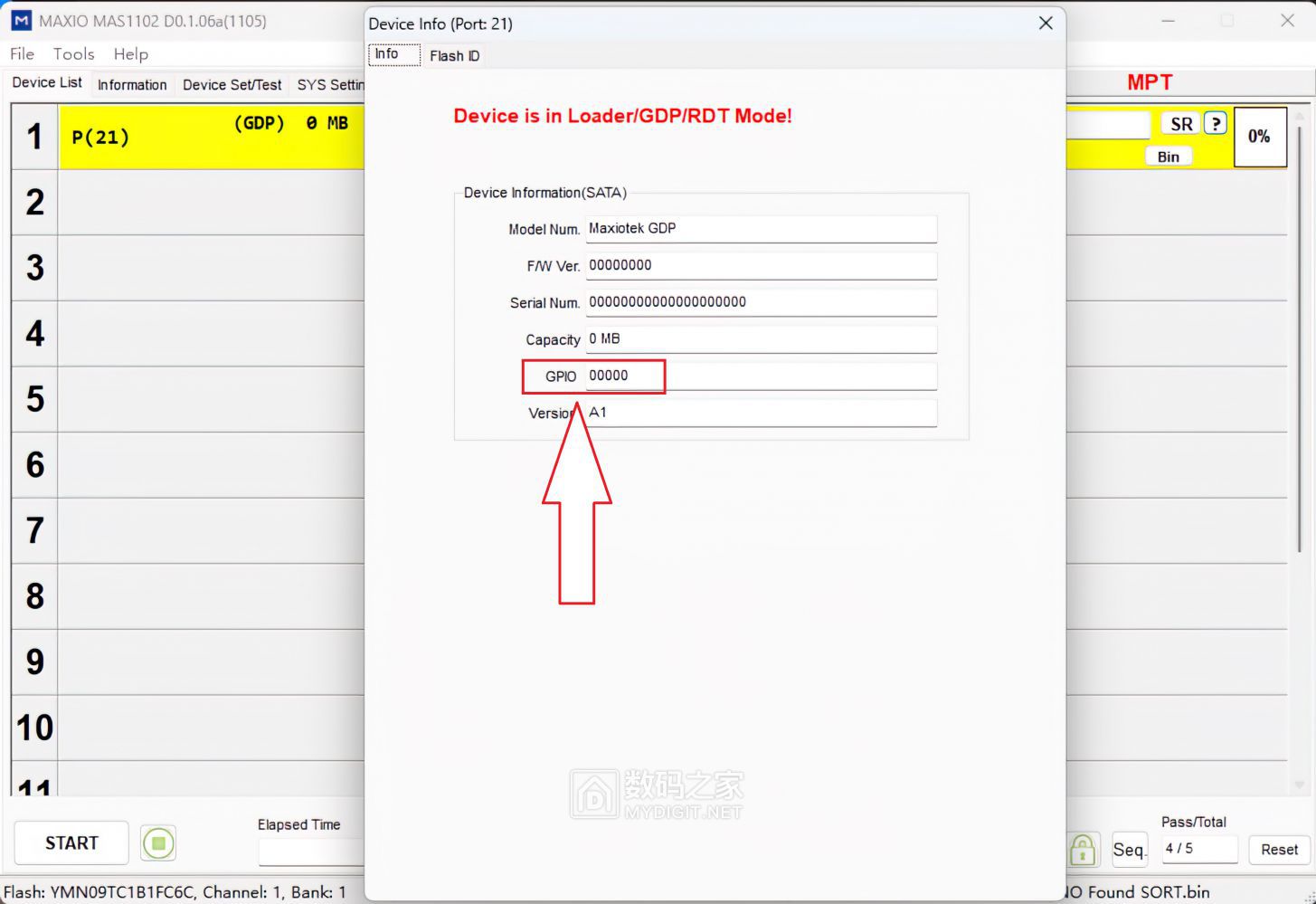

怎么确定自己跳的线是正确的呢?
电压的话自己拿万用表量,GPIO跳线则打开开卡工具,点ID查看相关功能就能看到了
怎样,是不是So easy?
