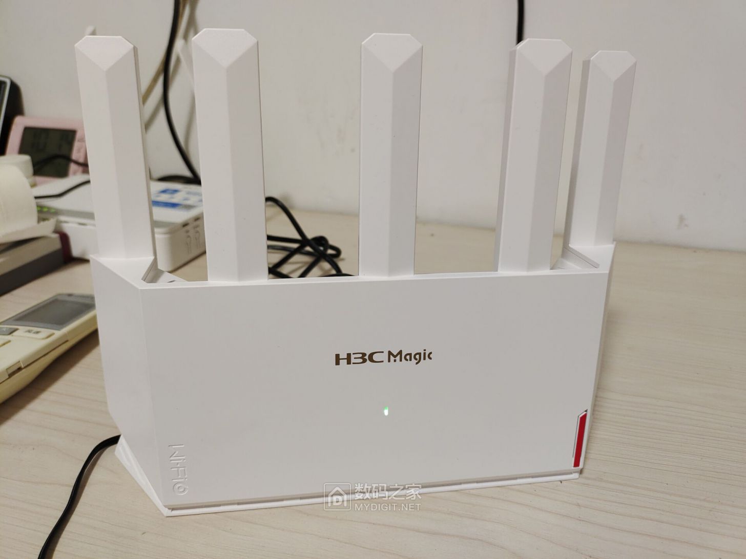

某东买来遥遥领先的 AX3 pro路由器用,没想到发热非常严重,外壳都烫手。
观察发现这款路由器的散热孔在左右两边,上下没有散热口,空气不能对流,导致热量聚集在里面
先是在底部加高底脚,温度并不会降低,于是买来5V电压,大概1200多转的低速风扇,在底壳开洞安装,用一个多余的5伏2安手机充电头供电,温度降下来正常了。
这是正常待机的外壳温度,下班到家就先测试
拆开底壳侧躺,热空气可以上升,正常上网,看视频,浏览网页,手机刷视频,测试时间是2024年4月3日,室温23度左右,工作半个多小时后,散热片的居然快到62度,估计正常在壳子里面捂着,这散热片温度能上到80度。
不行,坚决不行,必须降温,不降温不行。这才买来不到一个星期,不打算要售后了。买来一个8厘米风扇,底部开洞,风扇固定上
EVA泡沫垫加高后,风扇距离桌面还有差不多2厘米的高度,不影响进风量
剪了一根USB线,接了个手机充电头供电。充电头5伏2安,这小风扇只有0.4安,绰绰有余。工作一天下班回来摸摸充电头没有发热。
还是正常使用网络,电脑,手机,pad,刷视频,下载A微,半小时后测温,只有30度了。成功降温。
顶部外壳也不到31度,多次测试,最高也没有31度。就算有误差,按32度算。那也比一开始的42度好太多了。
不超5块钱搞定路由器的散热问题。非常好用。
