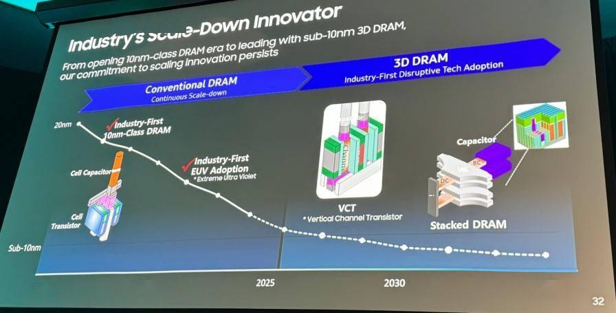

据韩媒 The Elec 报道,来自分析机构 TechInsights 的 Choi Jeong-dong 博士表示,采用 3D、4F2、VCT(垂直通道晶体管)等创新结构的 DRAM 内存有望于 0C nm 节点实现量产。
0C nm 即第 3 代 10nm 以下级节点。目前三大 DRAM 原厂最先进的工艺是 1b (1β) nm,即第 6 代 20~10 纳米级节点。
Choi 认为,在下代 1c nm 后,DRAM 内存行业还将经历 1d nm 节点才会将名义制程缩小至 10nm 以下。
四到五年前有部分业内人士认为,采用新结构的 DRAM 内存在 1d~0a nm 世代就能面世。
但目前看来 3D DRAM、4F2 DRAM 等技术仍不成熟,即使情况顺利,量产至少也要等到 0b nm。以 3D DRAM 为例,目前仍在测试 8、12 层堆叠的内存样品,离 60、90 层堆叠的目标还有很长的路要求。
▲三星电子此前展示的 3D DRAM 路线图
