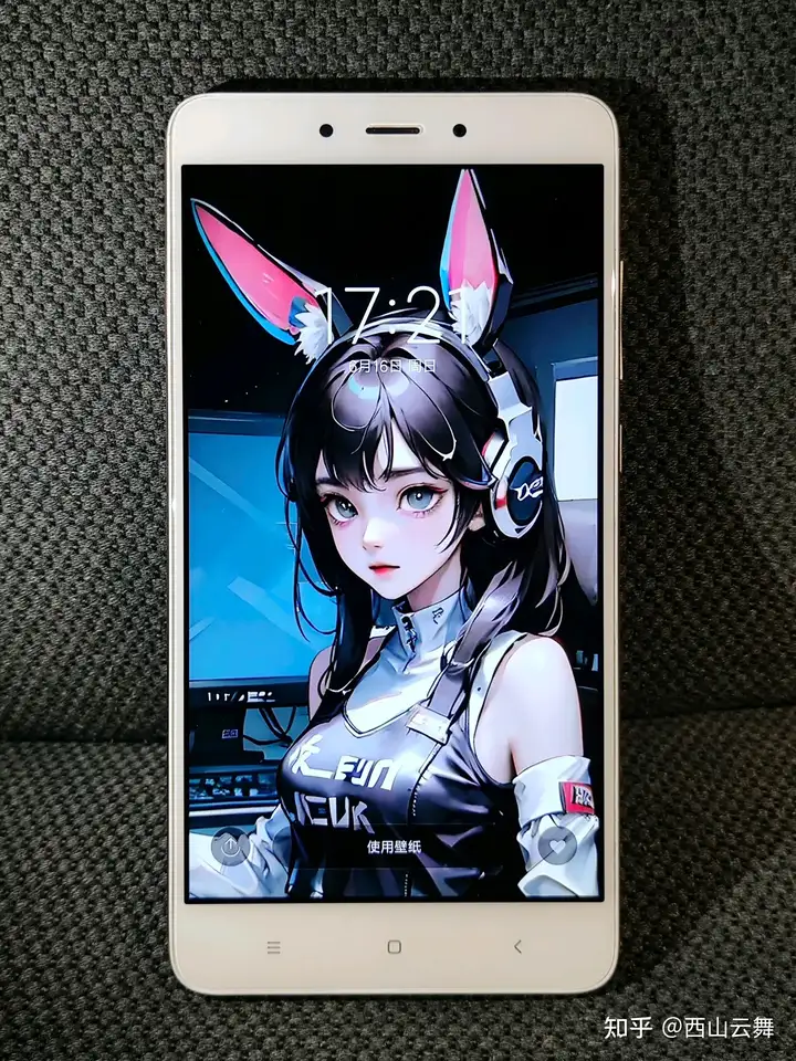

红米Note4X一台十分经典且优美的手机,正面是三段式设计,上边的前置摄像头和距离感应器对称分布在听筒两边;下方三按键的经典布局,整个面板呈现出和谐的对称美。LED屏幕经过七年的使用,并未出现明显的老化迹象。

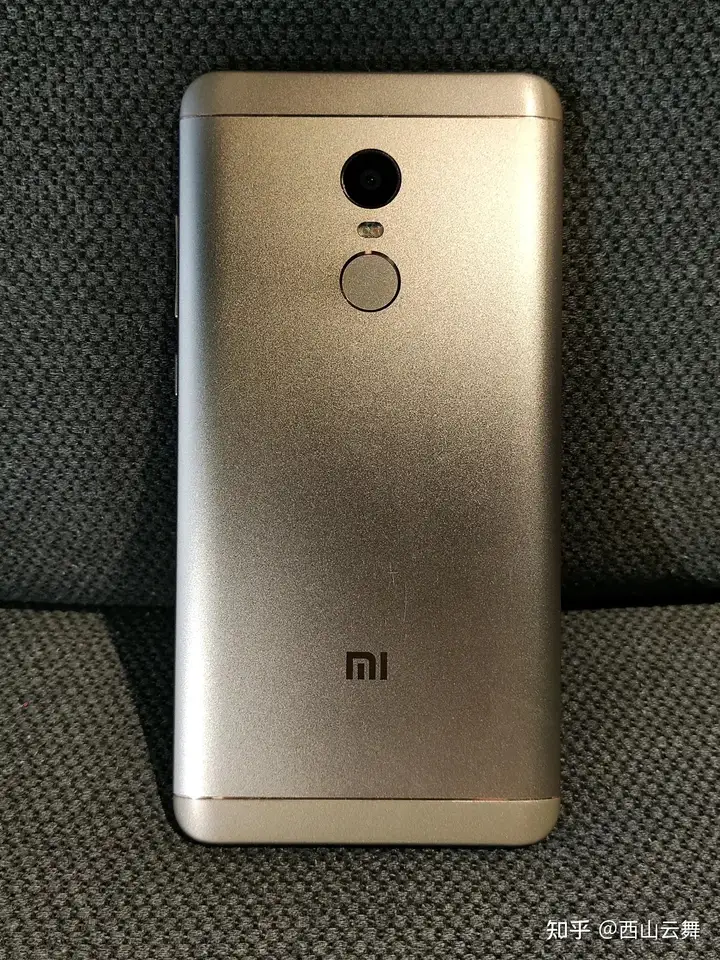

磨砂铝合金背面很有质感,上下两条是同色塑料盖,隐藏着各种天线。后背的上半部分是后置摄像头和后置指纹围绕闪光灯上下对称布局。我非常喜欢这样的背后指纹设计。拿起手机,食指肚自然就贴在指纹上,解锁一气呵成,没有任何多余动作。

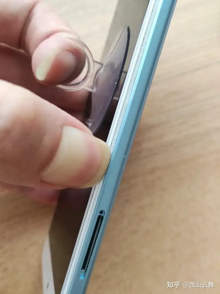

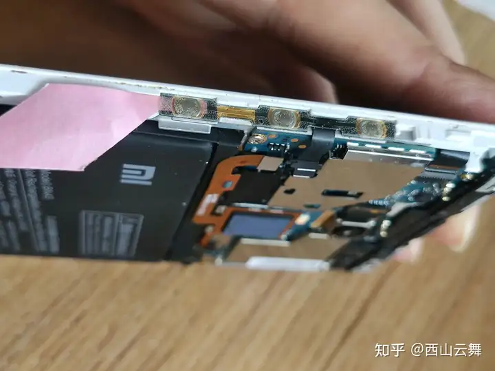

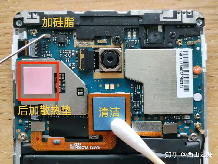

拆开的是我手上的另一台红米NoteX。拔掉手机卡支架,在吸盘的帮助下,用纯天然无污染的拆机撬片划开底壳。

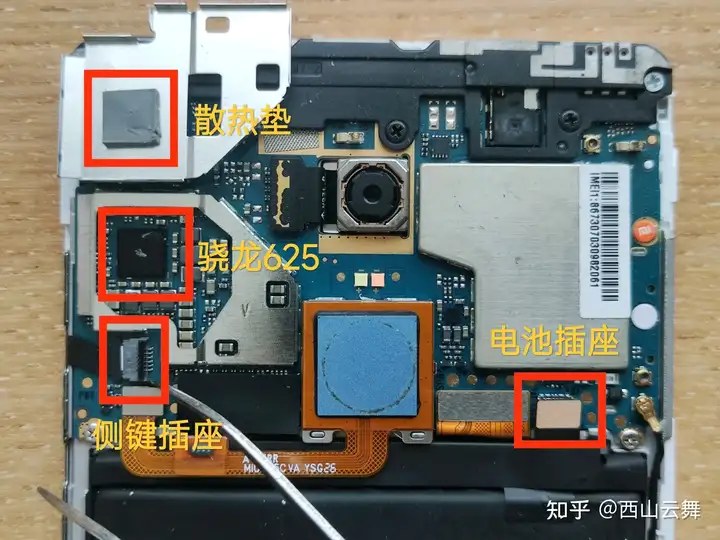

用的是高通的骁龙625在经典神U,于主板的左上方屏蔽罩底下。这款cpu得益于14纳米的工艺,发热比同期的6系列低不少。打开CPU蔽罩,内侧有一片导热垫,帮助CPU散热。拔开电池插座和侧键插座,为后续清洁做准备。
使用年限久的手机电源按键不灵敏是通病。剪一片易事贴,蘸一点WD40伸到按键内部进行清洁,电源键恢复到灵敏状态。

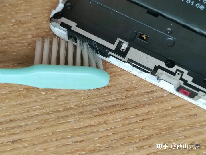

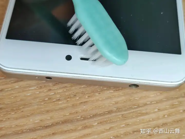

用牙刷把扬声器上的灰尘轻轻的刷一遍,再蘸一点酒精,溶解上面附着的泥垢。不要一上来就用酒精,否则上面的浮尘会变成一坨糊糊,很容易堵住扬声器上的防尘网布,导致声音变小发破。
听筒里面堆积了不少灰尘,也是如法炮制。

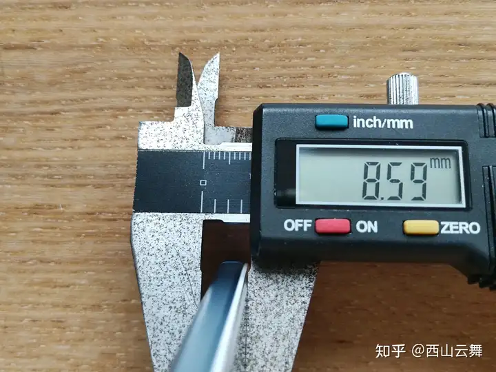

经过实测和计算,CPU的屏蔽罩与底壳之间有0.42mm的空隙。
加了一片0.5mm的导热垫,虽然作用不会很大,算是个心理安慰吧。清洁了指纹模块上的污渍,在各个金手指上加了一些润滑硅脂。然后插上电池,插座装上后盖恢复原样。

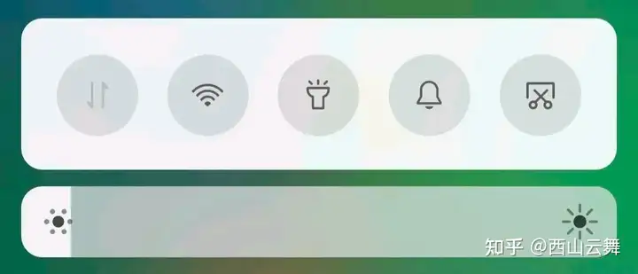

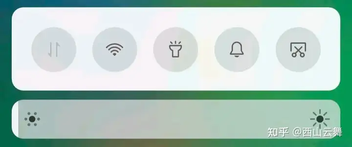

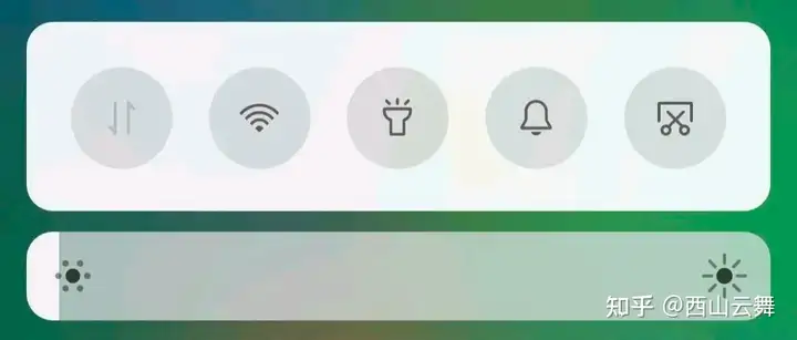

飞行模式最暗屏幕状态下平均功率504.7mW。
1/48亮度平均功率513.0mW。
1/24亮度平均功率544.1mW。
1/12亮度平均功率572.4mW。
1/8亮度平均功率607.8mW、1/4亮度平均功率633.2mW、1/2亮度平均功率871.6mW、全亮度平均功率1390mW。

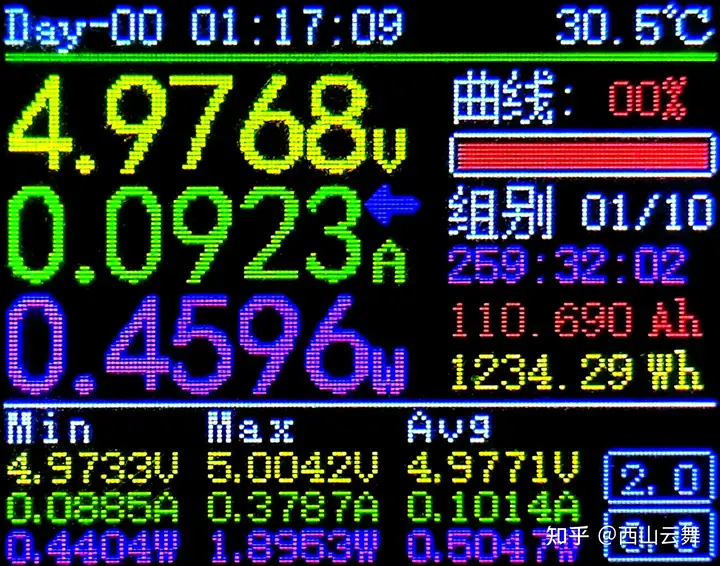

因为电池不行了,把电池拆下来之后顺便测了各种应用5V供电下的功耗。
关机黑屏状态:85.6mW
关机亮屏状态:1.11W
启动电流:0.937Amax
以下数据是使用WIFI/使用OTG网卡(音量10%)
开机黑屏状态:374/532mW
开机亮屏状态:865/940mW
更新App:3.3(无线高速下载)/2.7W
抖音(不刷-刷):1.5/1.7-?/2.3W
闲鱼币活动:2.8/2.9W(动画很卡)
黑屏听书(最低音量):0.7/1.1W
百度App循环:1.8W
平均约2.5W。
OTG网卡:平均功耗0.28W

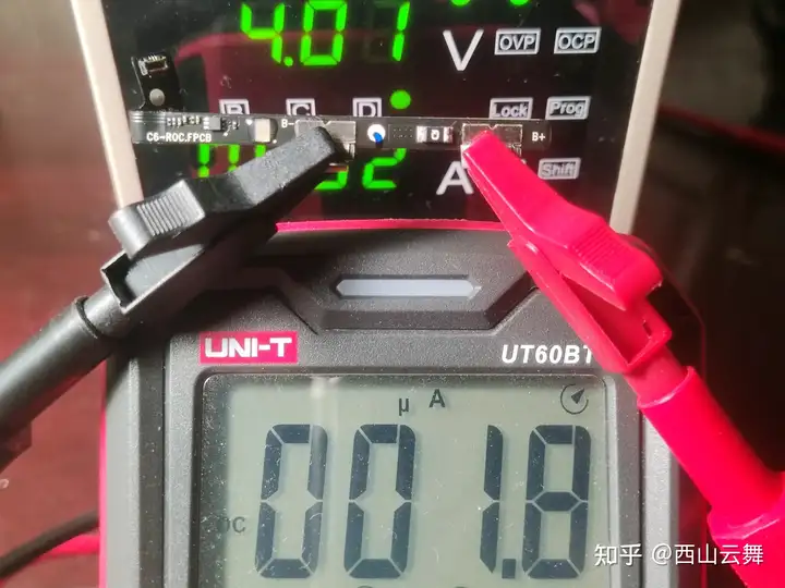

实测电池保护板静态电流1.8μA@4V,1.5μA@3.6V,1.4μA@3.2V。每年放电容量<15mAh,完全可以把电池充电到55%拔下来放置5年。

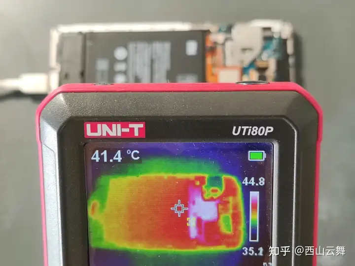

充电的时候拆了后盖,环境温度27℃,面朝上平放在木板上。半小时后电池温升<15℃(电池是7年前出厂),温度高的有两处:电池的保护板,还有指纹底下的屏蔽罩内疑似电源管理电路,两者温升<20℃。
