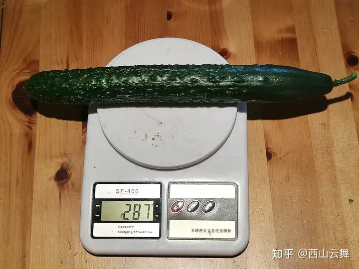

我有一个很丑的秤,这位10年前到来的临时演员,每次写文拍视频让它出镜心里都觉得很慌,觉得对不起观众。
登录/注册后可看大图
于是我就想请一个颜值高的秤来参与制作,要求是5公斤或以上量程,具有0.1克分辨率,精度和准确度当然越高越好。因为有旧演员,所以找起来也不太着急,断断续续找了俩月,找到下面这位。

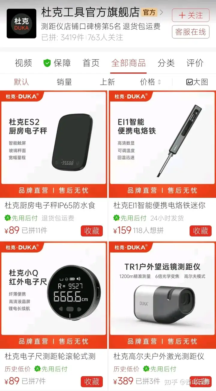

逛了一下这家店铺,原来是专门做高颜值工具的,不但有电子秤,还有电烙铁、激光测距仪。
登录/注册后可看大图
甚至还有螺丝刀、温度计等。产品种类很丰富,每一件都充满了工业美感,让人有全买下来的冲动
登录/注册后可看大图

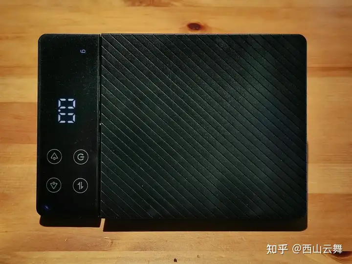

从某个角度看上去好像还挺有感觉的,带斜纹的秤物台散发出艺术气息。
登录/注册后可看大图
但是实际上……满满的塑料感有木有?而且显示器的表面也不是反光的有机玻璃面,而是磨砂塑料片,在灯光的照射下产生漫反射,失去了清澈的感觉,也让下面的白色LED灯管显得暗淡,这个问题在任何角度拍摄都避免不了,除非像上图一样,让照明的光线平行于显示屏,但在实用中,这是不可能的。

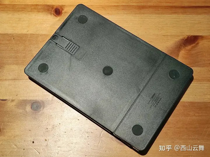

底下有5个脚垫,防滑性能一流,放在桌面上搓都搓不动。
登录/注册后可看大图

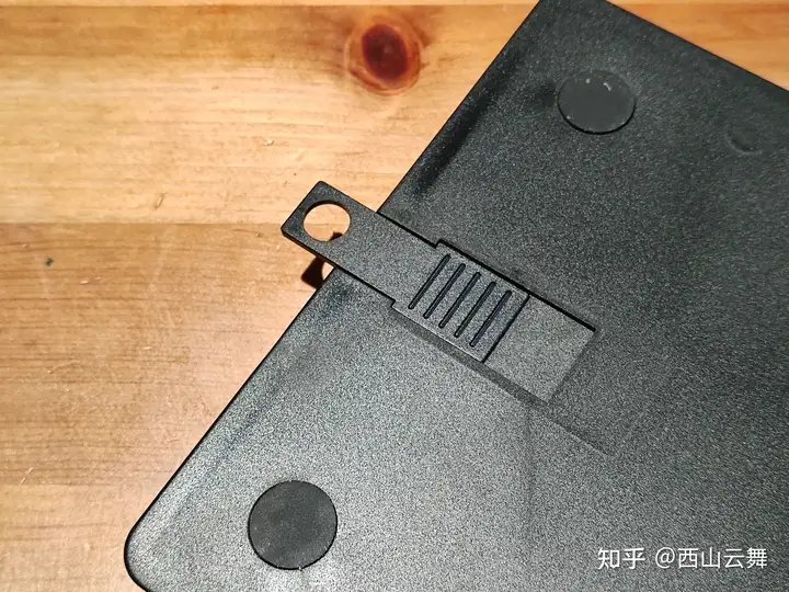

还有一个可伸缩的挂钩,设计的立意很不错。在图片中也可以看到外壳不平整,原因是生产商过于追求生产速度,注塑机冷却保压时间不够,塑料外壳在冷却过程中产生了明显的收缩。

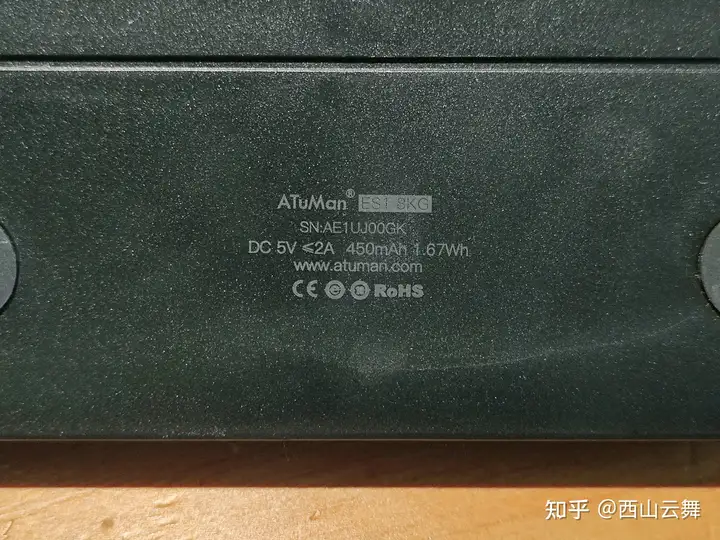

激光雕刻的标签本来质感可以做得很好的,但在满满的塑料感衬托底下, 一言难尽。

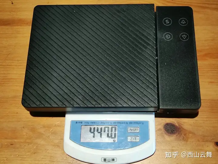

重量447克,拿在手里面沉甸甸的,闭上眼睛用心感受的话,很有高级感。

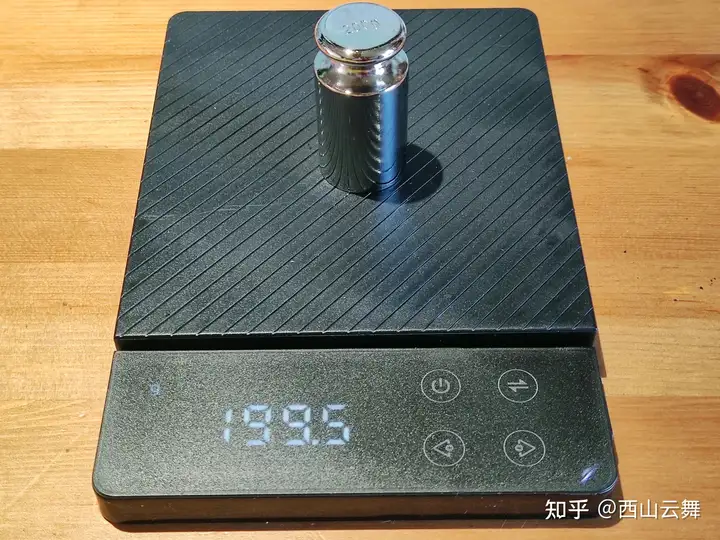

然后看看它的称量准确度,200克砝码,结果199.5克,还算合格吧。看末位数字的跳动,确实有0.1克的分辨率。
登录/注册后可看大图

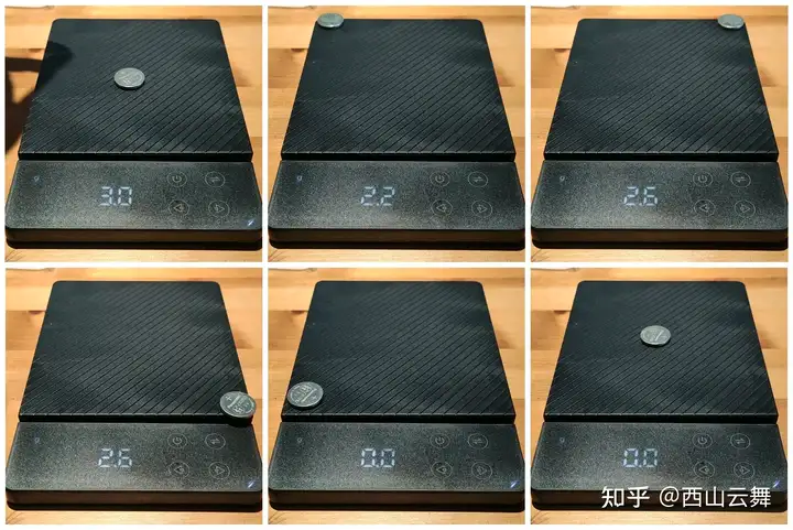

然后看看它的小重量以及重复精度,可以说惨不忍睹啊。
登录/注册后可看大图

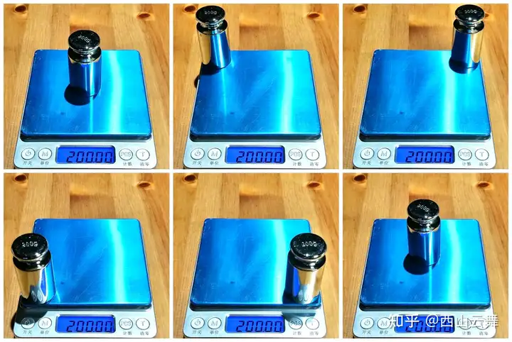

没有对比就没有伤害,这我后来再找到的另一个秤的200克四角重复精度。
登录/注册后可看大图

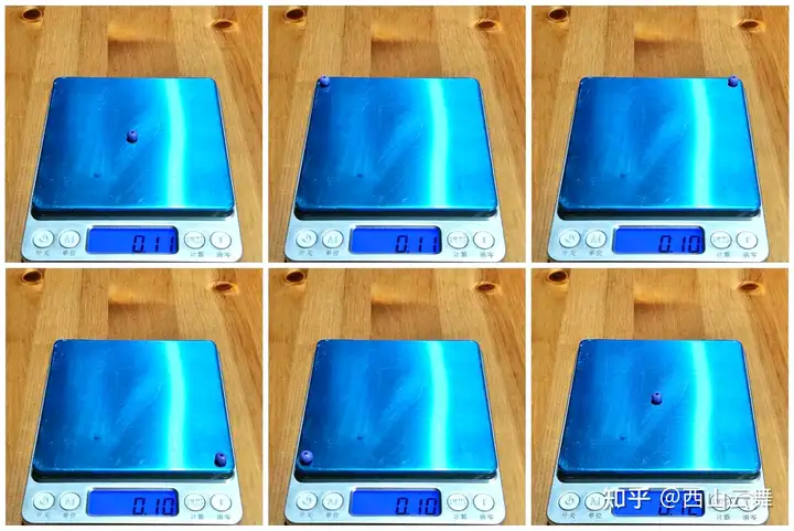

下面是小重量四角重复精度。
登录/注册后可看大图

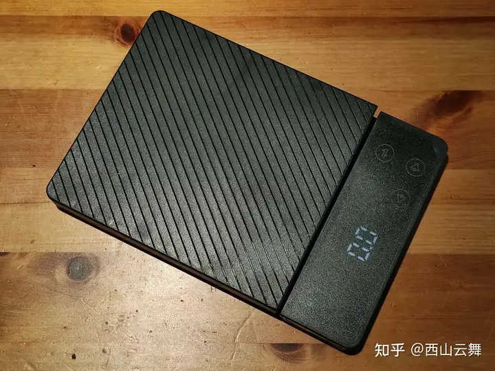

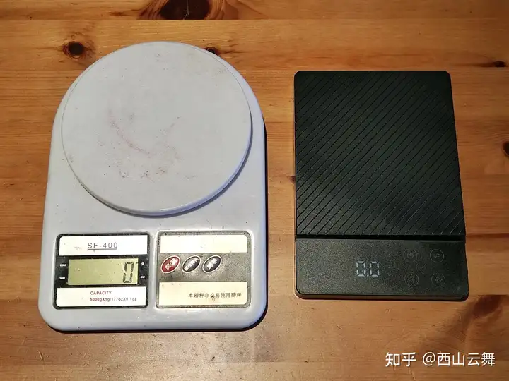

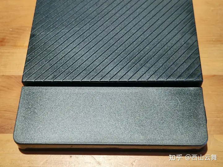

颜值也没高到哪里去,跟我原来很丑的那个秤对比,只能说是不丑而已,而且他的秤物盘太低了,秤蔬菜很不方便,必须加个支架,那就……比原来的更丑了。
登录/注册后可看大图
电子秤的秤物台还是歪的,左边低右边高,组装工艺真是不敢恭维。
