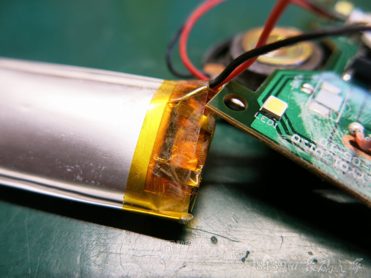

推动底座的时候,板子中间的微动开关(在圆形泡棉下面)触发,然后小夜灯就应该亮起来并播放音乐。不过这板子看起来似乎有点不对劲,整体都变形了,按下微动开关之后,灯也不亮,然后也没有音乐,这咋是个坏的?
拆下板子之后发现电池鼓包了,测量电压接近于0V
电池鼓的太厉害,把板子都顶变形了
电池不带保护板,直接输出到板子上,一旦过放,电池必嘎无疑。然后我去找卖家,照片也拍了,视频也录了,发给卖家看了之后,卖家就开始胡扯,说这个电池没鼓包,让我充电继续用,说这个正常。我说正常你奶奶个腿儿,都鼓成这样了还用个毛线啊。我的本意是退几块钱的电池钱这事就算了,我自己也能修,双方都省得麻烦,而且这大热天的我也懒得出去退货。不过看着这卖家的无赖嘴脸,正准备怼他的时候,拼多多官方客服蹦出来一个全额退款的对话框……我跟你好好说,你搁那装傻甩锅,非得让拼多多官方客服过来抽你,你才舒服是吧

换上新电池就好了,又会亮,又会唱歌
板子正面全图来一张,中间靠下的SOP8是主控,但是无字,右边的SOT23-5是颗4054充电管理,新换上的电池也自带保护板,这样充放电就都没事了
就是这个电池都快临盆了
