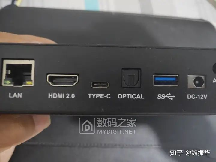

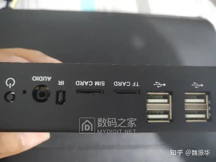

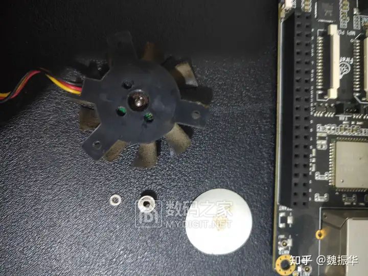

地摊上看到的,外形像小主机,看见有个蓝色的usb口和Type-C口,觉得配置应该不会
于是扫图识别,可能是个rk3399开发板,讲价30块钱拿下。

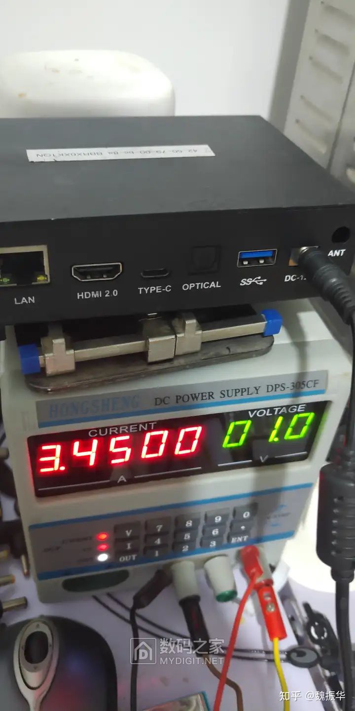

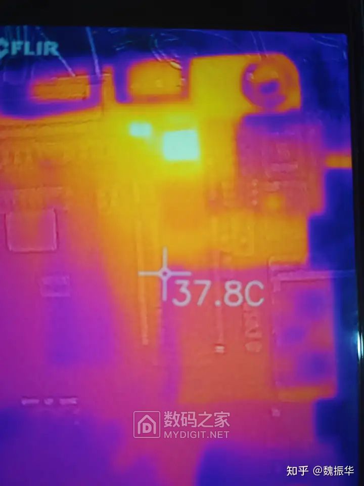

放了几天,终于有闲试一下机,插12v电源,没输出,甚至连灯也不亮
接可调电源,直接保护了,调低电压到1v,大短路
功率比较小,这么大的板子肯定摸不到哪里热,于是拿出热成像照一下,发热点就在电源附近

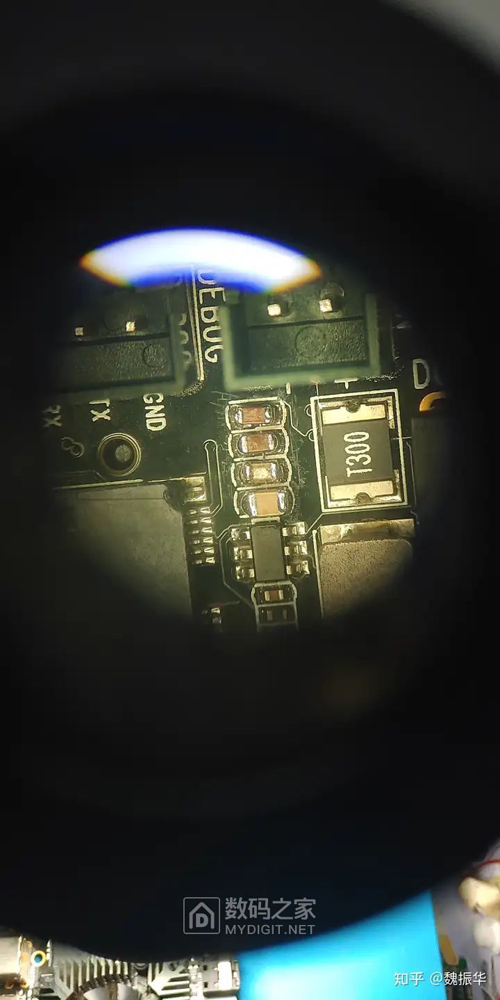

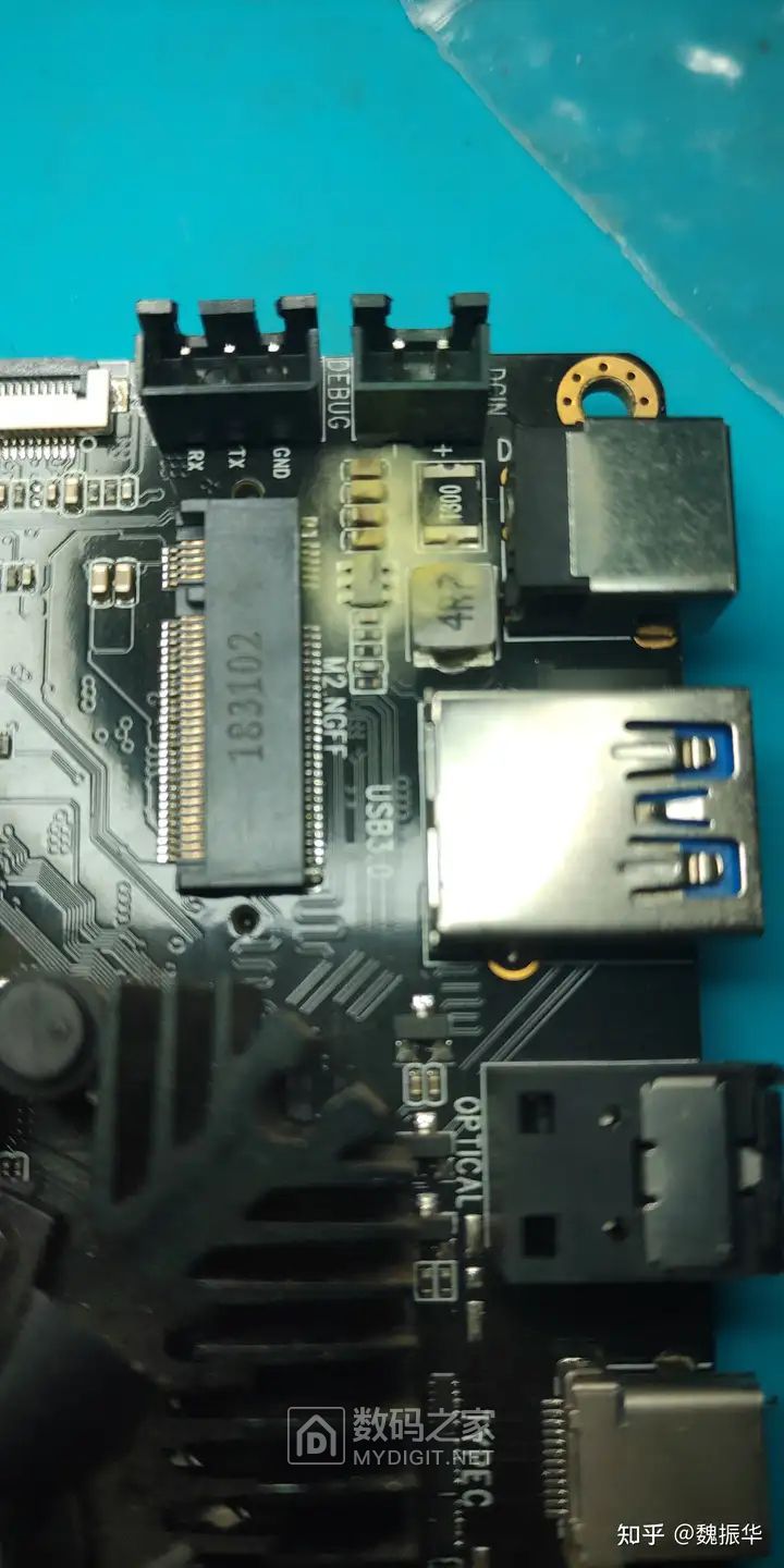

熏一下松香吧

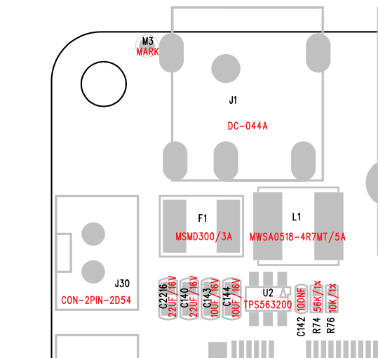

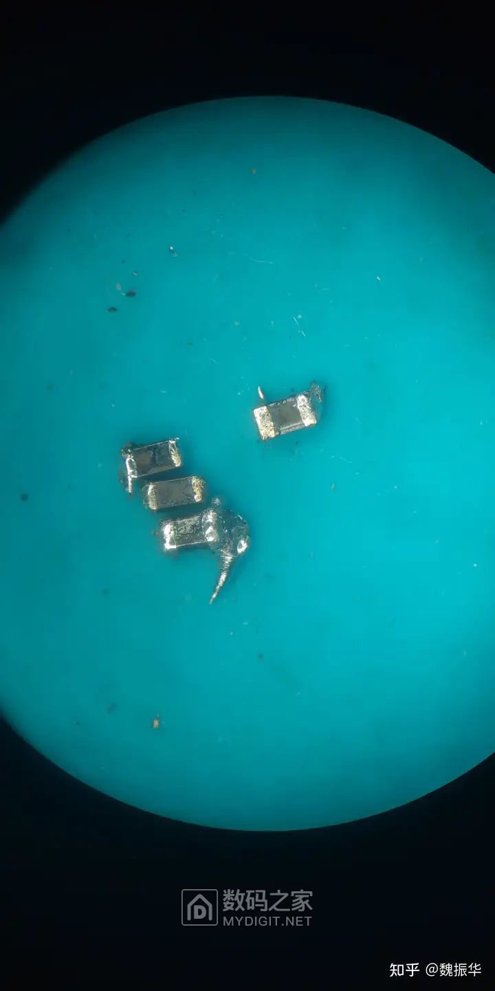

熏完加电,化了,但是不明显,把四个电容都拆下来了,测了一下发现一个坏的3个好的
于是把好的再装回去,又补了一个封装大点的但是容量一样的回去

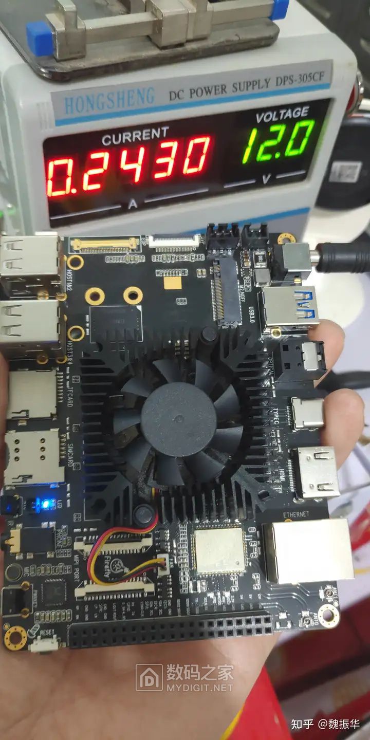

刷干净再加电,不短路了,电流有跳变,看起来开机了

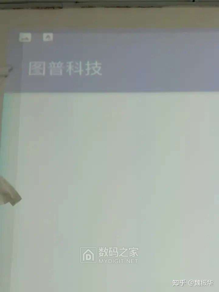

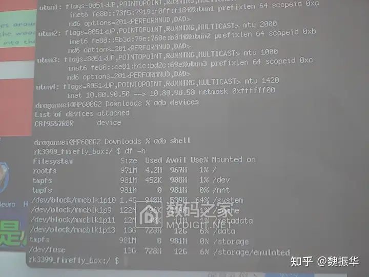

接到投影仪上,发现有一个默认的launcher,老独占页面,想连个WiFi也不行
Type-C口接电脑上,adb可以连接,不需要认证

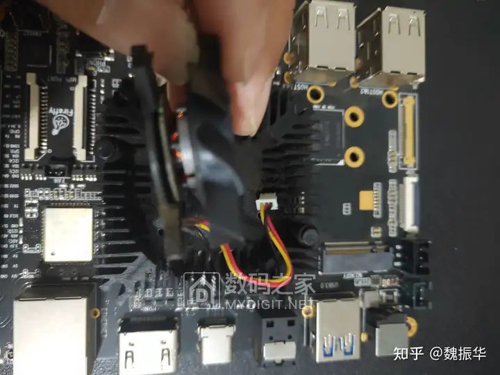

发现风扇在开机和关机时都抖动一下,估计也是坏了,拆开
原来是锁紧用的小塑料片断了,导致不能固定住扇叶,这种塑料锁片真是坑人,遇到过好几次了,本身风扇没啥问题,就是这个小锁片裂了,导致不能转了。
第一个rk3399开发板就这样到手了,虽然翻了个小车,但又抢救回来了,大问题都搞定了,以后慢慢再折腾吧
