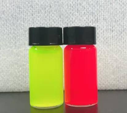

武汉光谷实验室宣布与华中科技大学等研究团队合作研发出高性能量子点光刻胶(QD-PR),其蓝光转换效率达到 44.6%(绿色)和 45.0%(红色),光刻精度达到 1 μm,各项性能指标为行业领先水平。
▲高性能量子点光刻胶
