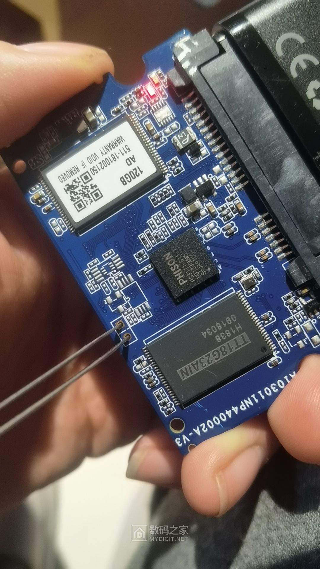

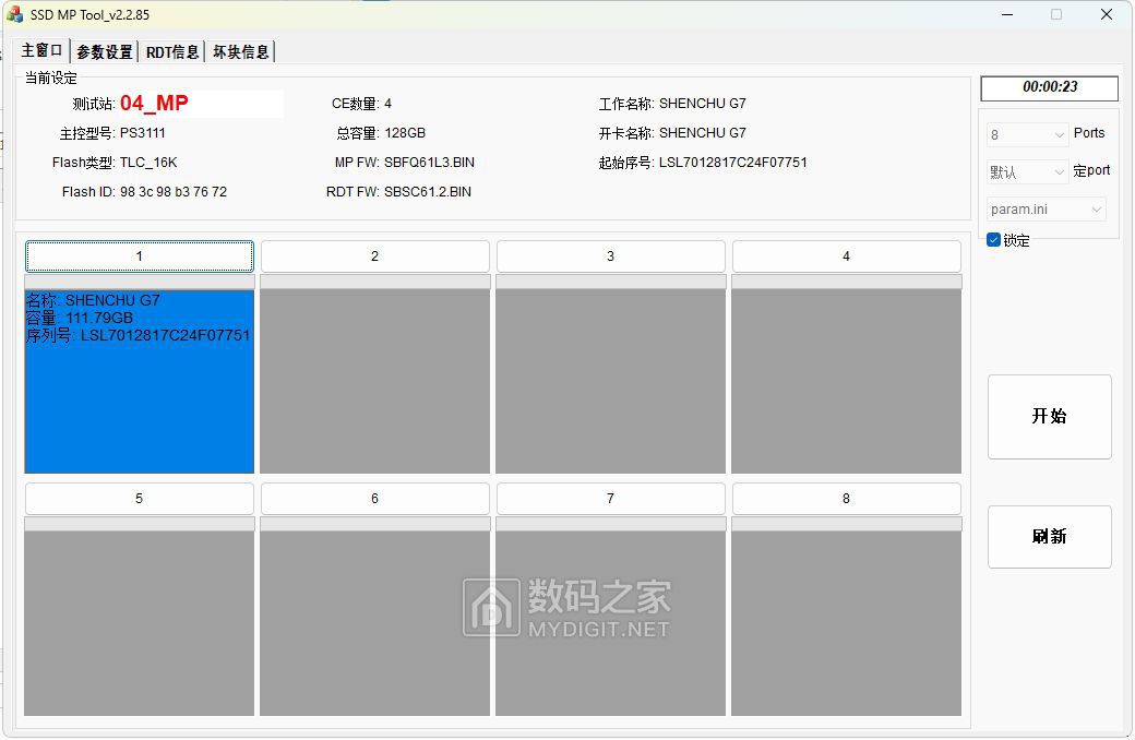

打开硬盘短接如图所示那两个点,用镊子

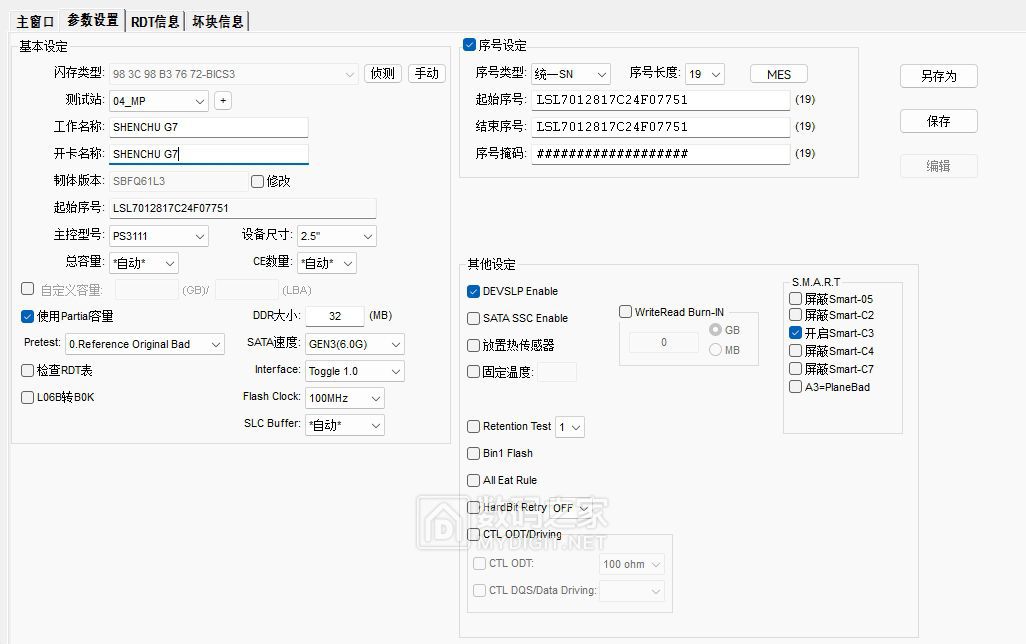

按照图片参数设置好点保存,密码是空的

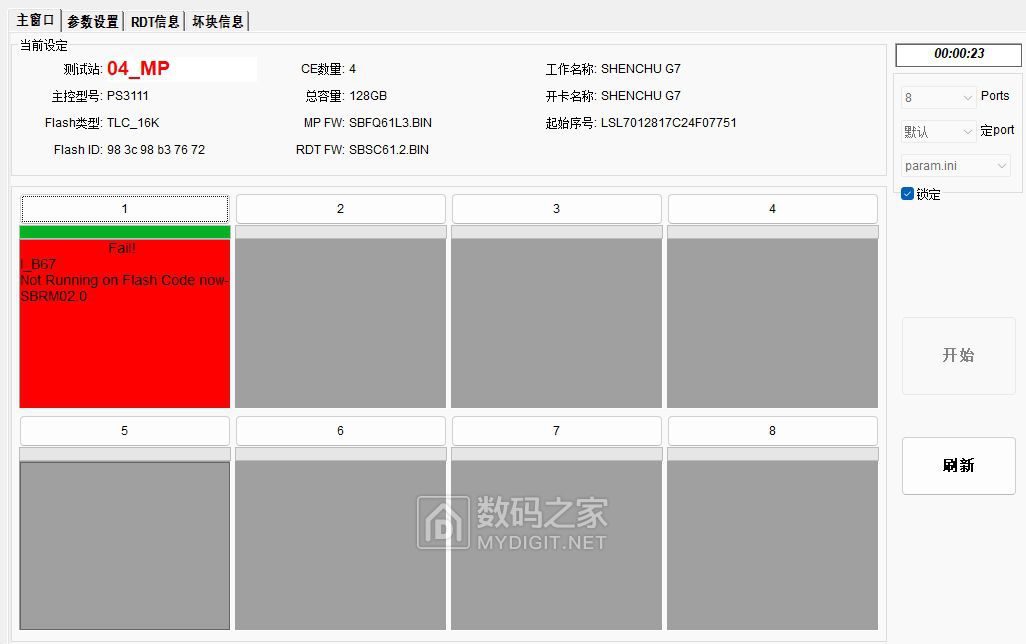

然后返回点击开始开出现红色这句英文就是开卡维修成功了,并不是失败哈,
重新插拔一下硬盘就能用了
