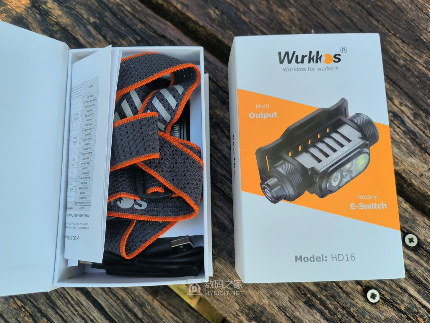

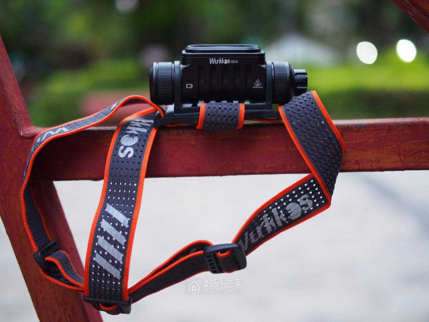

HD16包装采用双层套盒包装,外壳正面有头灯概貌图,品牌型号,背面是一些具体介绍和一些参数,以及下方的商家地址和联系方式及CE认证和环保标识。

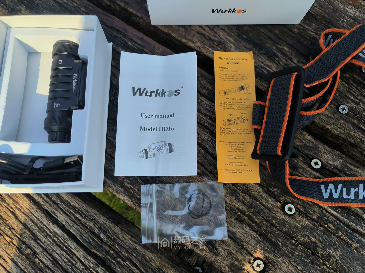

包装内部放置有内含电池的头灯一只,使用提示卡,说明书,备用胶圈,充电线,头灯带。头灯及配件设计有海绵衬防震,细节处理比较好,头灯整体属于标配,该有的都有了,属于到手就可以使用系列。

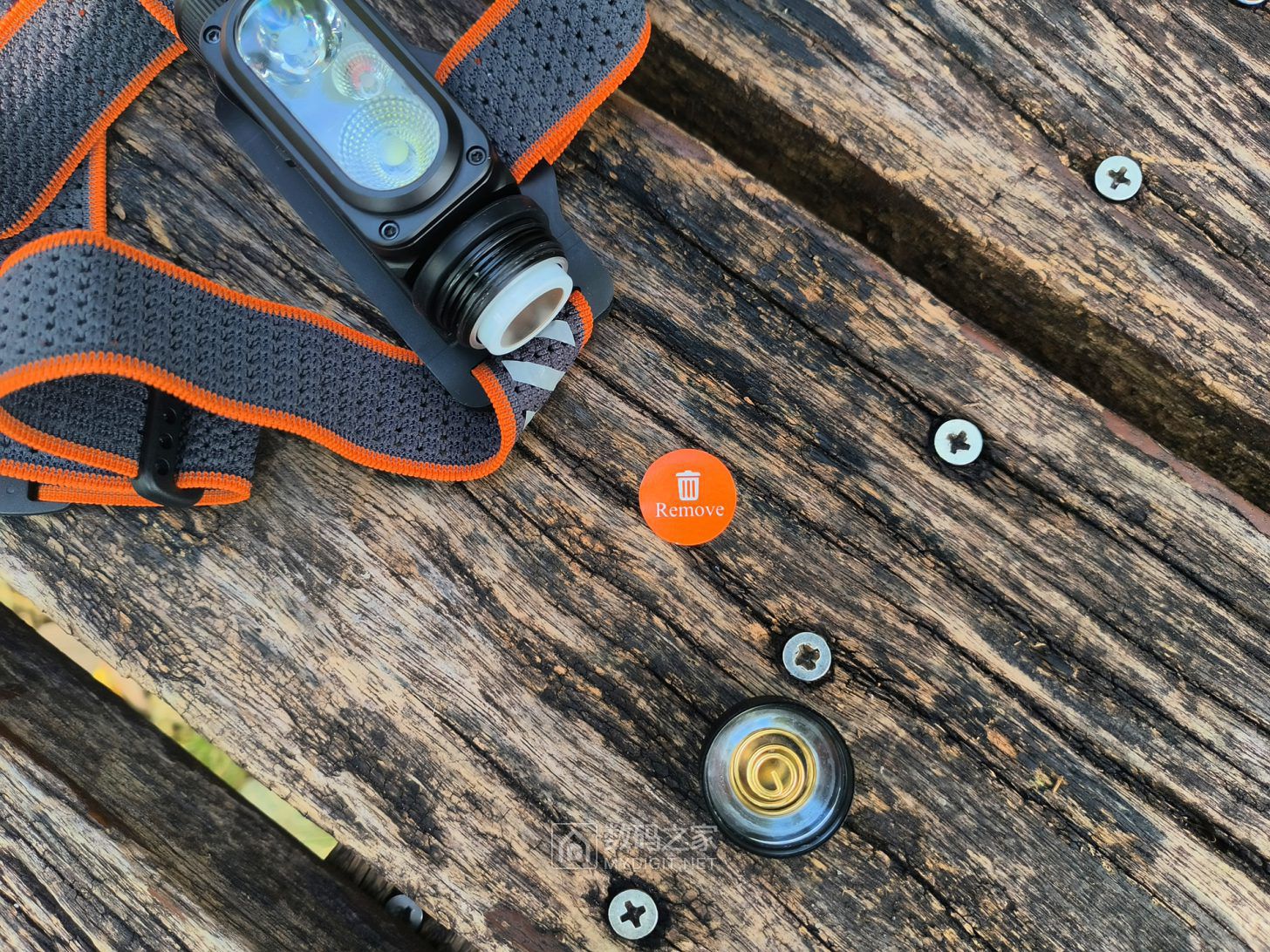

逆时针扭开尾部连接,可以看到商家细心地在电池尾部放置了一个绝缘片,这个绝缘片可以更好滴保护头灯电路在运输途中、存放过程中不会接通正负极而意外点亮从而造成事故发生。

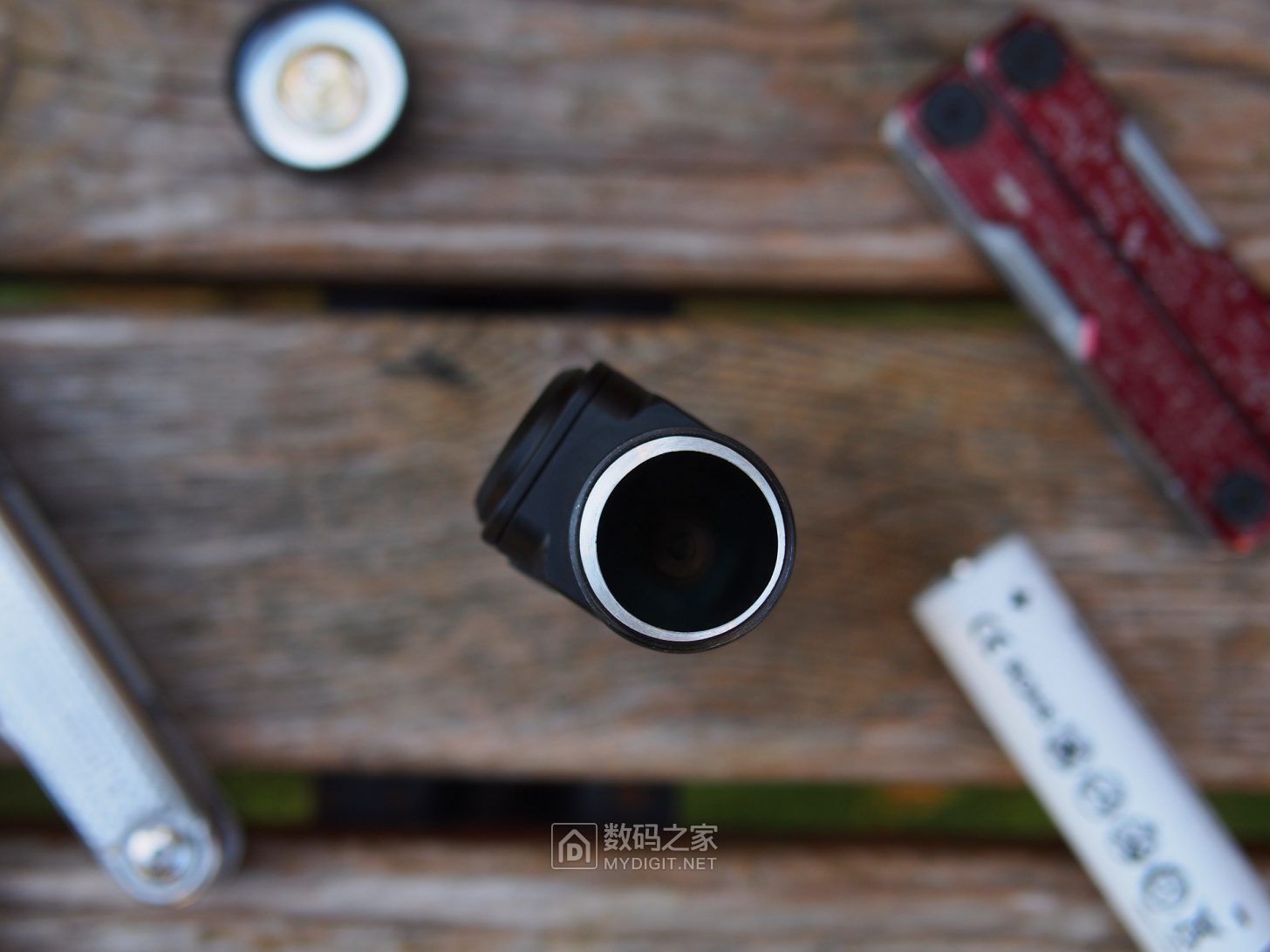

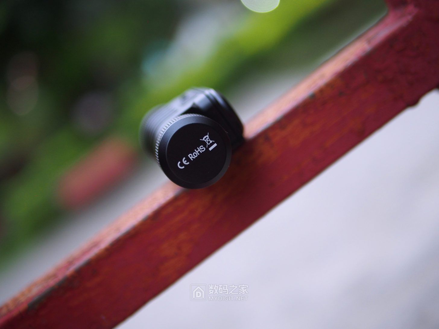

HD16尾部平坦,上面有CE认证标识和环保标识,尾部带磁吸功能,充当手电或者营地灯时,可以利用磁吸功能可以把照明设备吸附在铁质物体表面,解放双手可以做更多的事情。

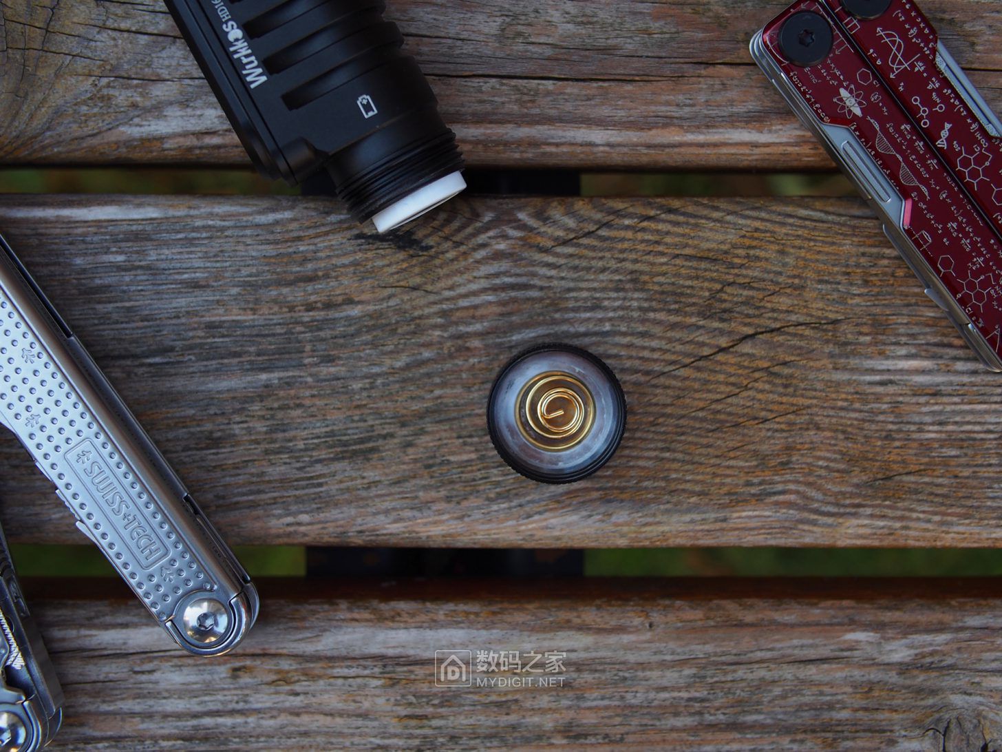

镀金弹簧具有良好的导电性,弹簧末端向内弯曲,这样可以避免伤到电池尾部。尾部和头部都是由弹簧连接导电,双弹簧的设计可以保证电路更好的连接,在使用中不会因为磕碰或者颠簸而导致断电。
下面图片可以看出,头灯尾部连接属于端面导电方式连接,端面导电的头灯如果怕误点亮,把头灯尾盖逆时针旋出半圈,头灯就无法点亮了。但是端面导电的头灯使用时必须把螺纹扭紧。

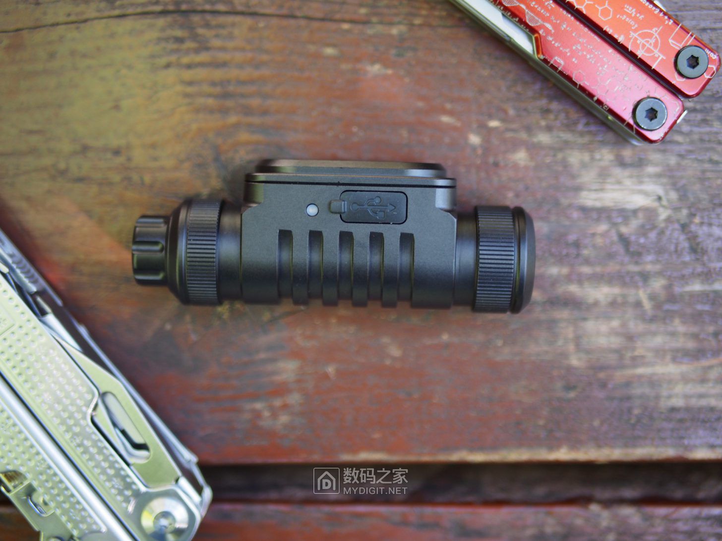

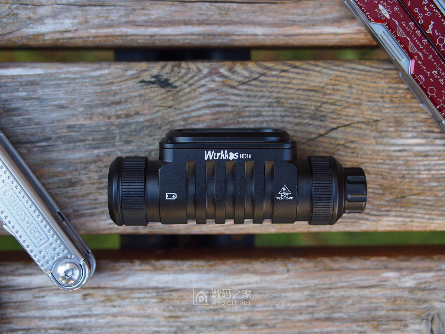

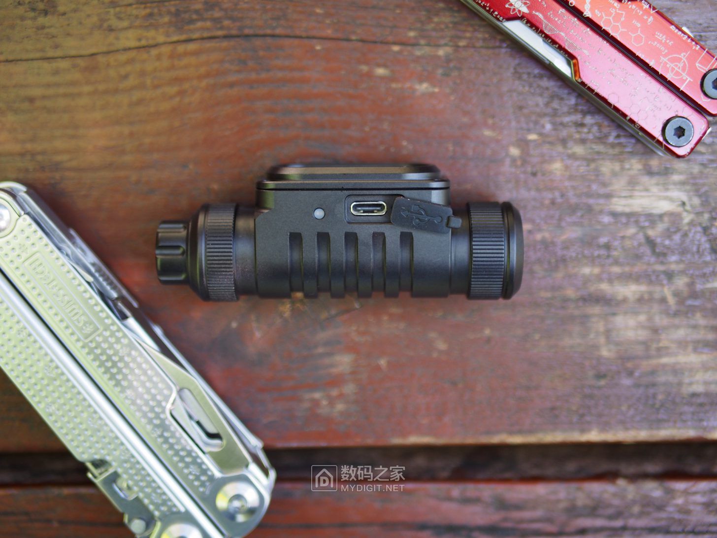

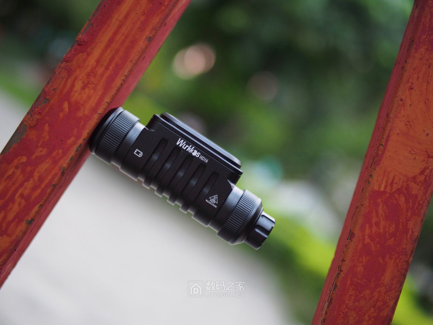

HD16整体小巧玲珑,本体中部设计有5道较深的散热槽,可以最大限度把头灯工作时产生的热量散发出去,以图为例,左边是头灯尾盖,右边是开关机按钮及调档旋钮。

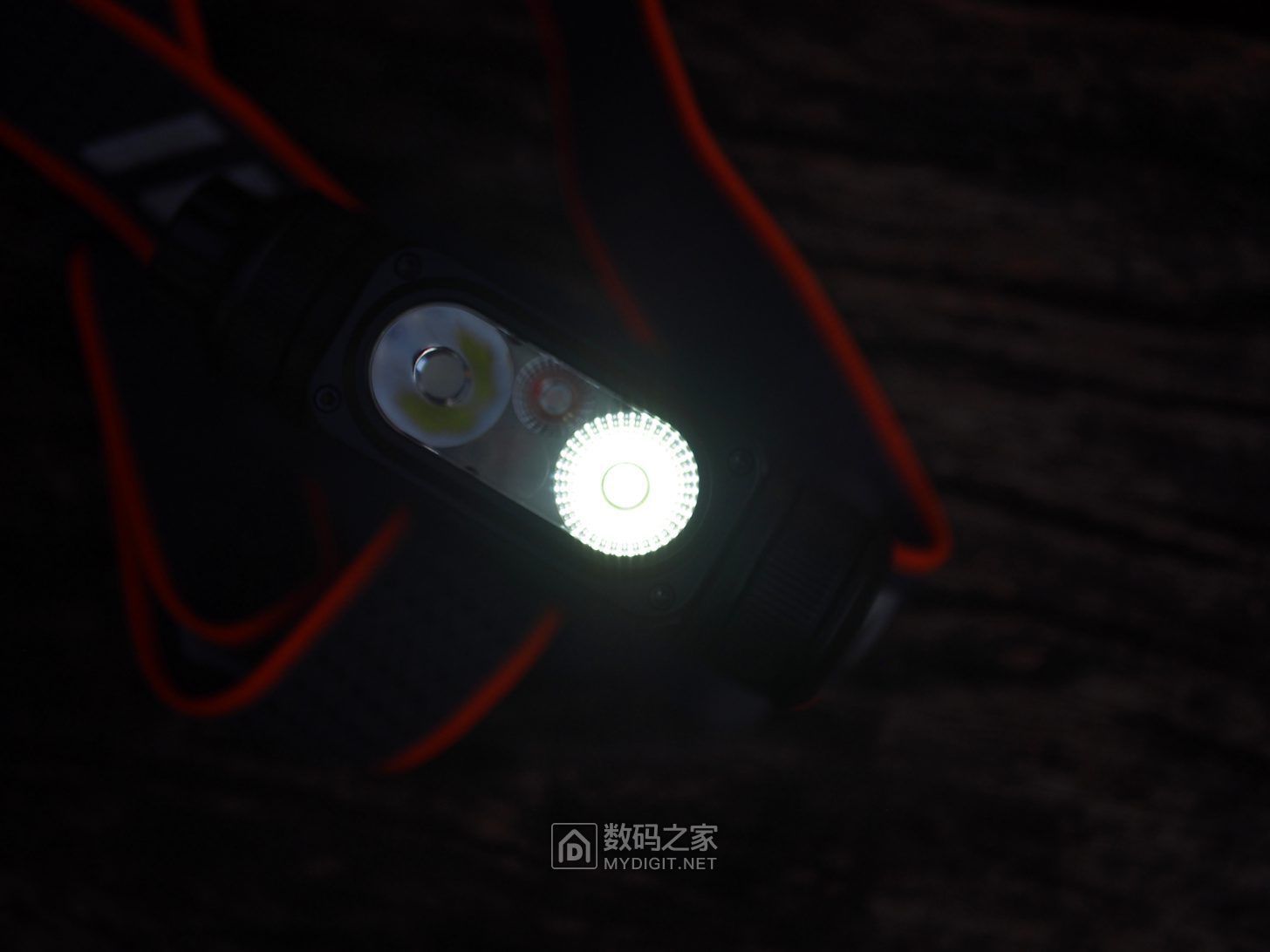

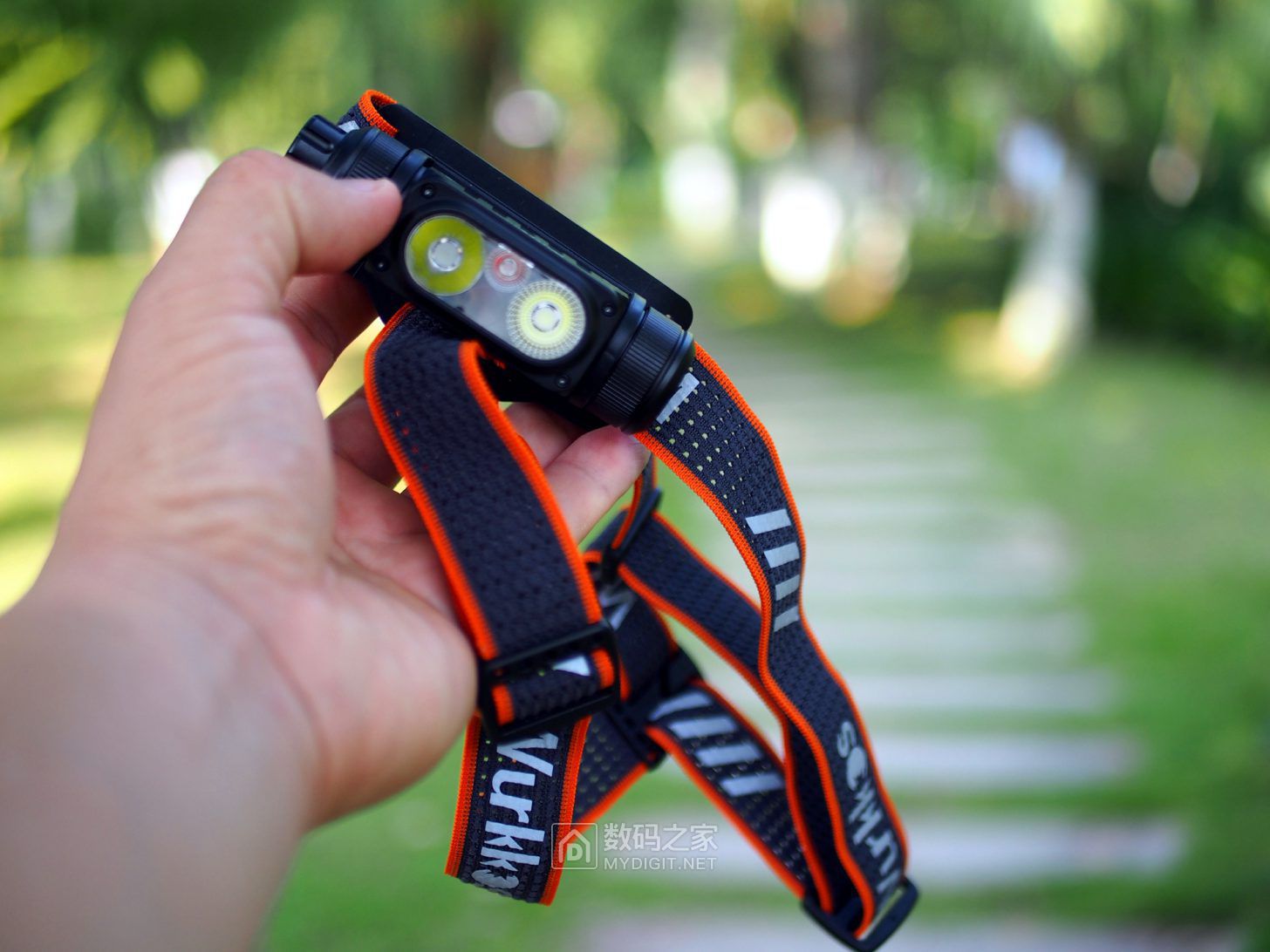

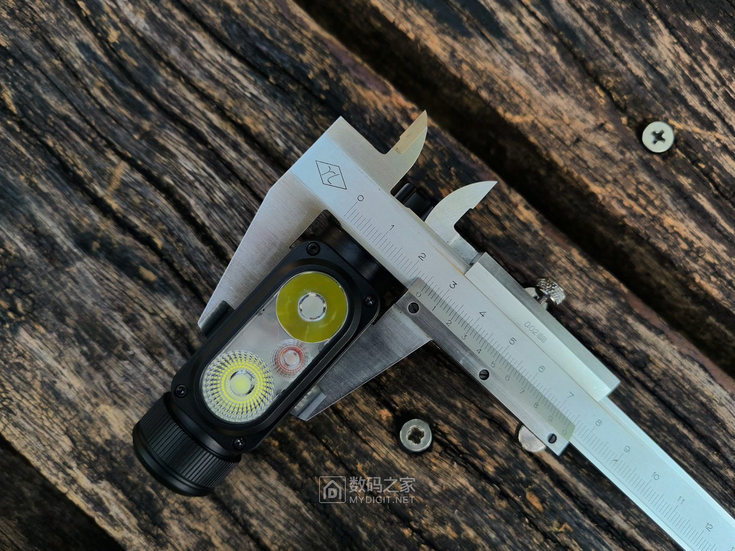

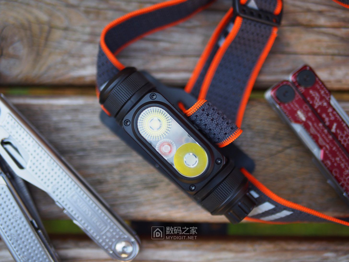

HD16有两个主灯和一个副灯。主灯泛光区使用1颗LUMINUS SST-40LED,主灯聚光区使用1颗LUMINUS SFT-40LED,副灯采用LUMINUS SST-10LED。两颗主灯可以单独工作,也可以一起配合工作。

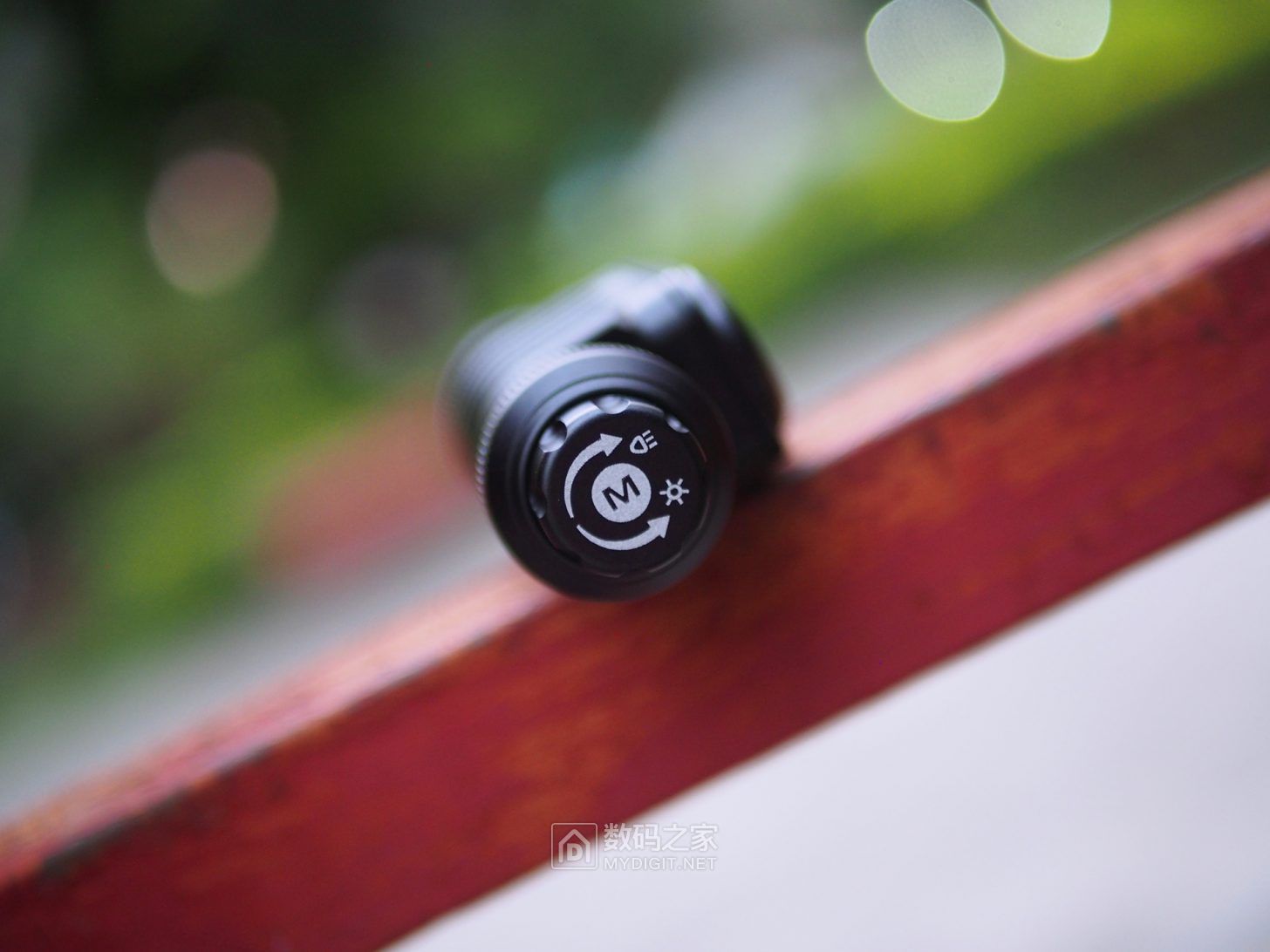

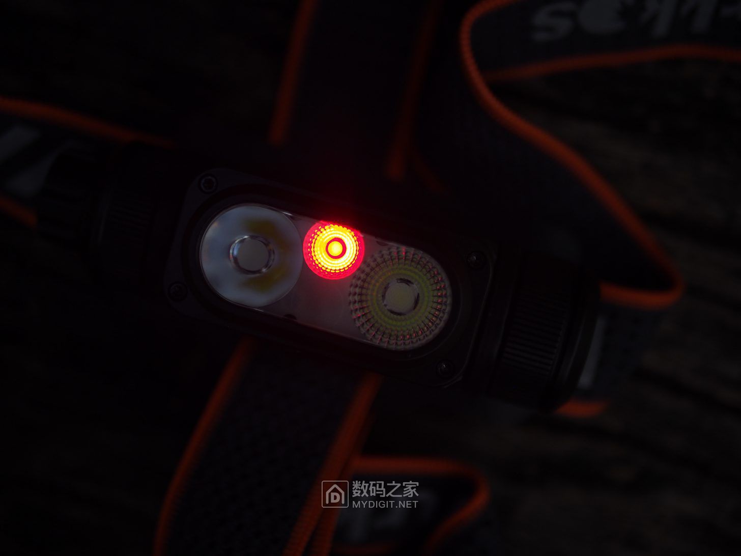

下图为HD16的复合式电子开关,同时带有旋钮调光和按键功能。关机状态下:单击按键,打开记忆档位亮度,再次单击关闭灯光,双击按键,进入锁定模式,再次双击解锁。长按按键1秒,进入月光档。开机状态下长按按键可以使用无极调光调整亮度。双击按键,进入极亮,三击按键,切换白光/红光。调整旋钮方向可以切换聚泛光的程度。
利用HD16 本体上设计的TYPE-C接口,可以方便的为其电池充电,最大充电电流2A。充电中红灯常亮,充满电绿灯常亮。

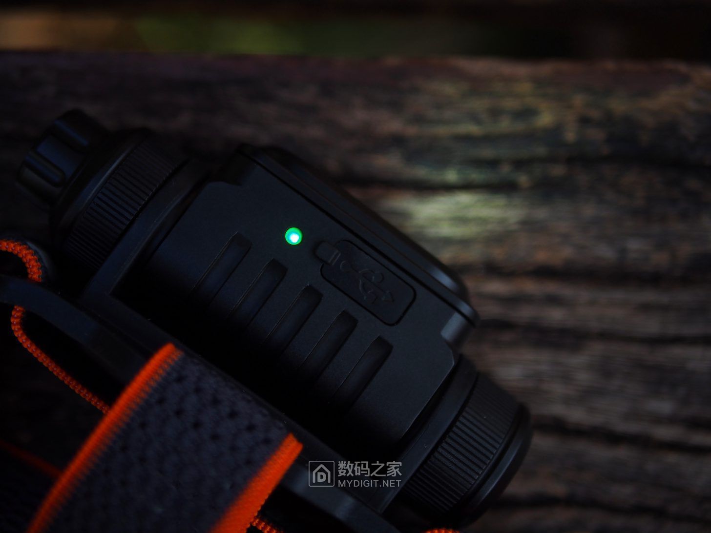

点亮HD16后,侧面LED指示灯显示电源状态5秒。绿代表电量剩余(70%-100%),红灯代表电量剩余(30%-70%),红灯闪烁代表电量剩余(1%-30%),如果电池电压低于2.9V,HD16会自动关闭,避免电池因过放而损坏。

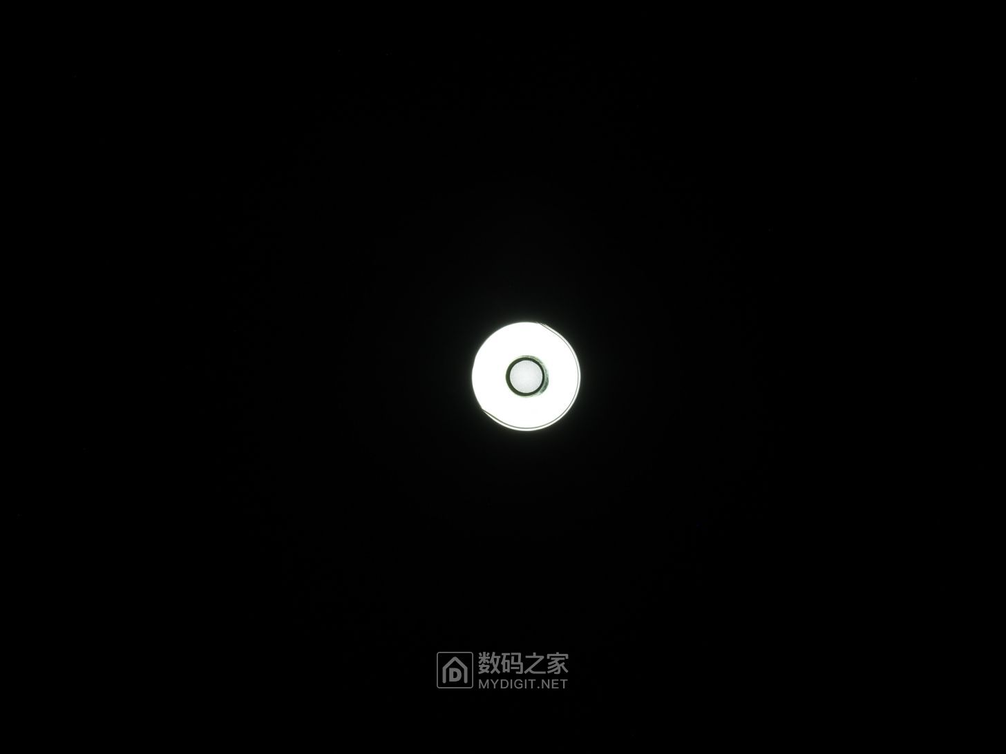

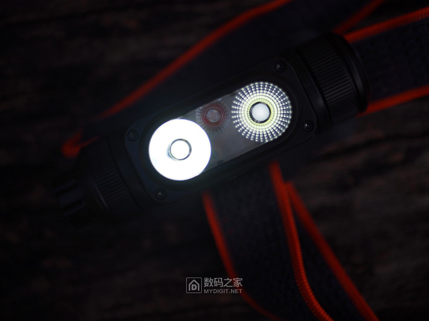

当HD16驱动器温度达到60℃时,ATR自动降低亮度级别以防止过热。下图是使用相机拍摄到的聚光、泛光、聚泛光以及红光低亮状态图片,没有发现频闪。

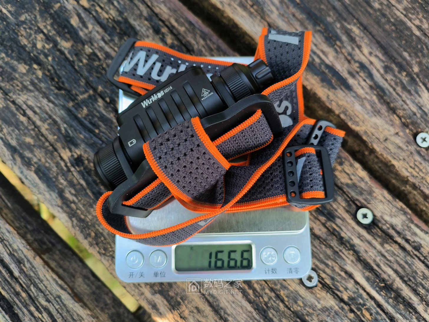

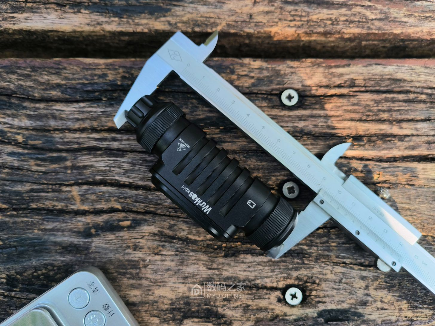

官方尺寸:94.3mm(长)x35.8mm(头部直径),重量:70g(不带电池和头灯带),经简单测试,数据差不多。

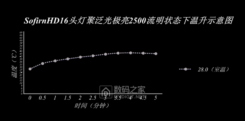

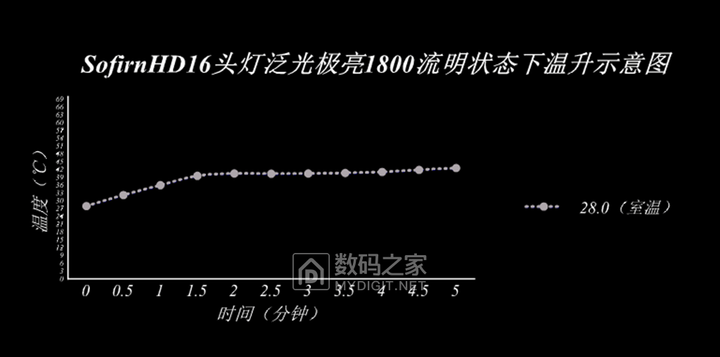

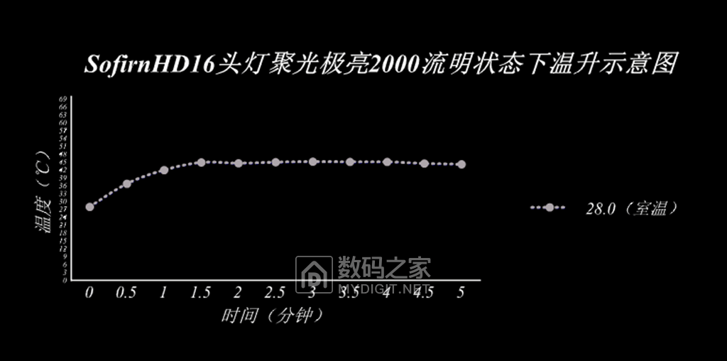

下图是使用高温快速测温仪对HD16分别在聚光2000流明、泛光1800流明、聚泛光2500流明三种极亮状态下温升测试,测试时使用的电池为满电状态,室温,无风,测试时间为5分钟。

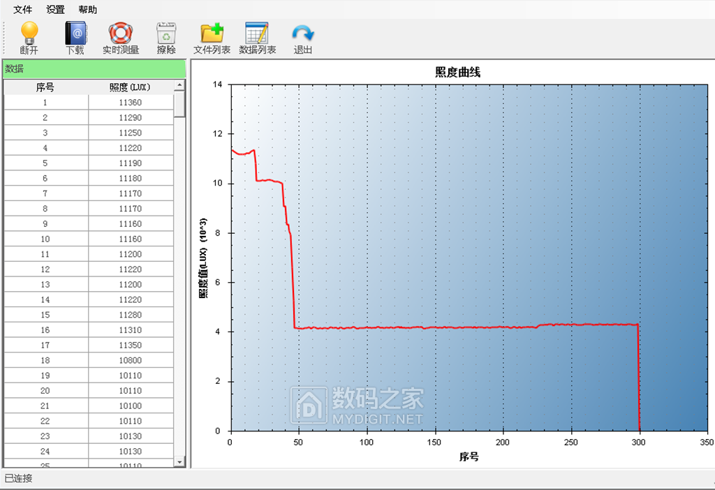

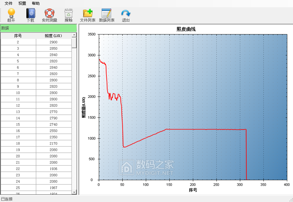

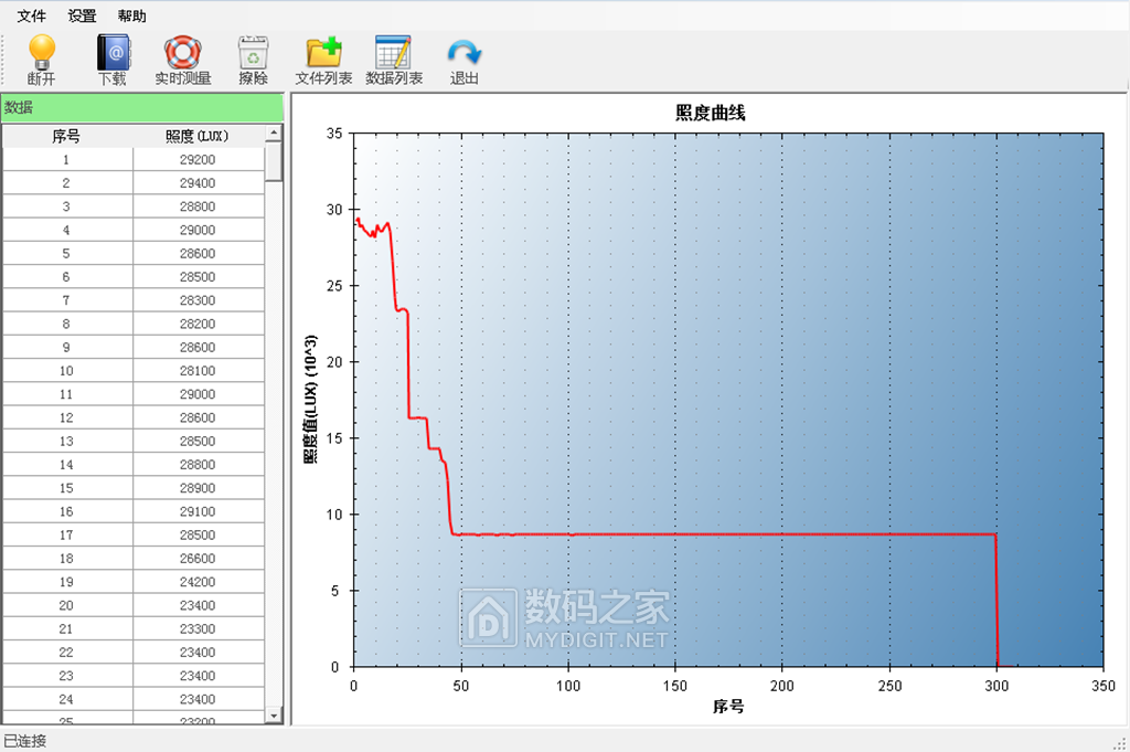

关于照度方面,由于每个测量者水平的差异和所用设备精准度以及时间位置等方面差异,和官方数据可能会有所出入,以下图片所有数据仅供产考。使用照度计为GM1020高精度数字光照度计,距离HD16头灯垂直距离1米,每6秒1个数据,测试时使用配置的 电池,分别是聚光极亮2000流明、泛光极亮1800流明、聚泛光极亮2500流明,测试时间都是30分钟。

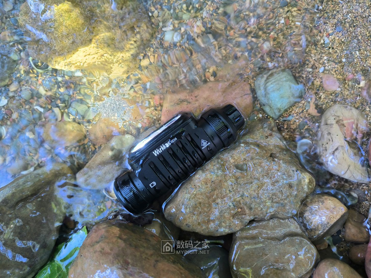

对于防水,也简单做了测试,目前没发现任何问题。

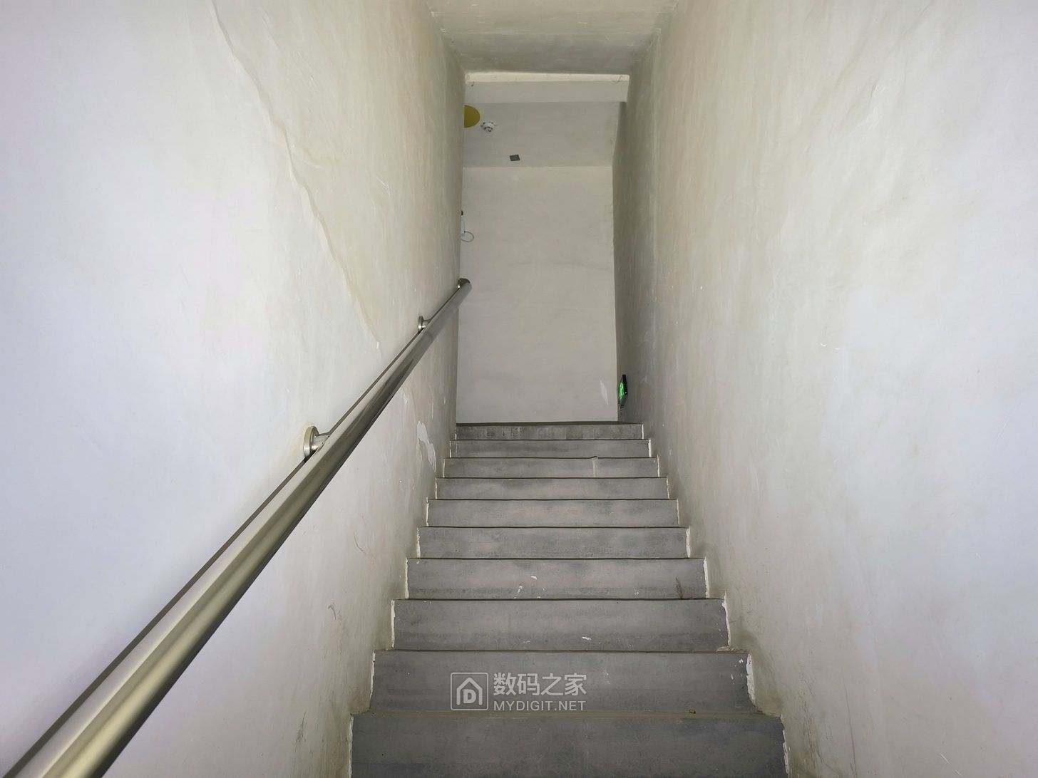

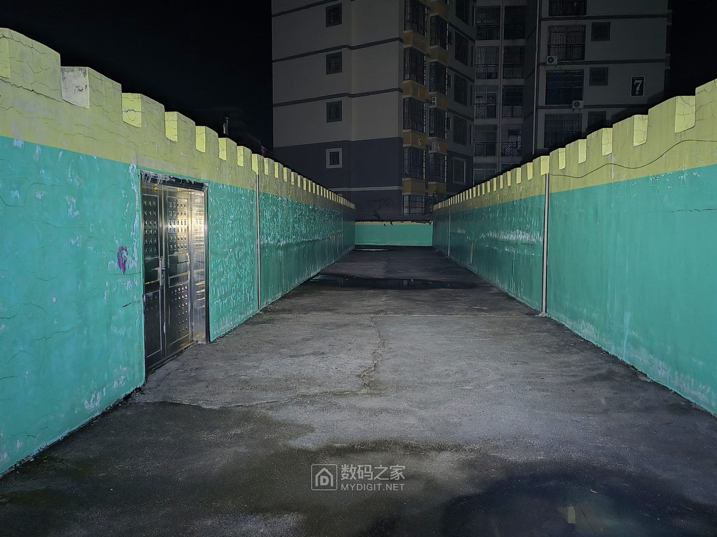

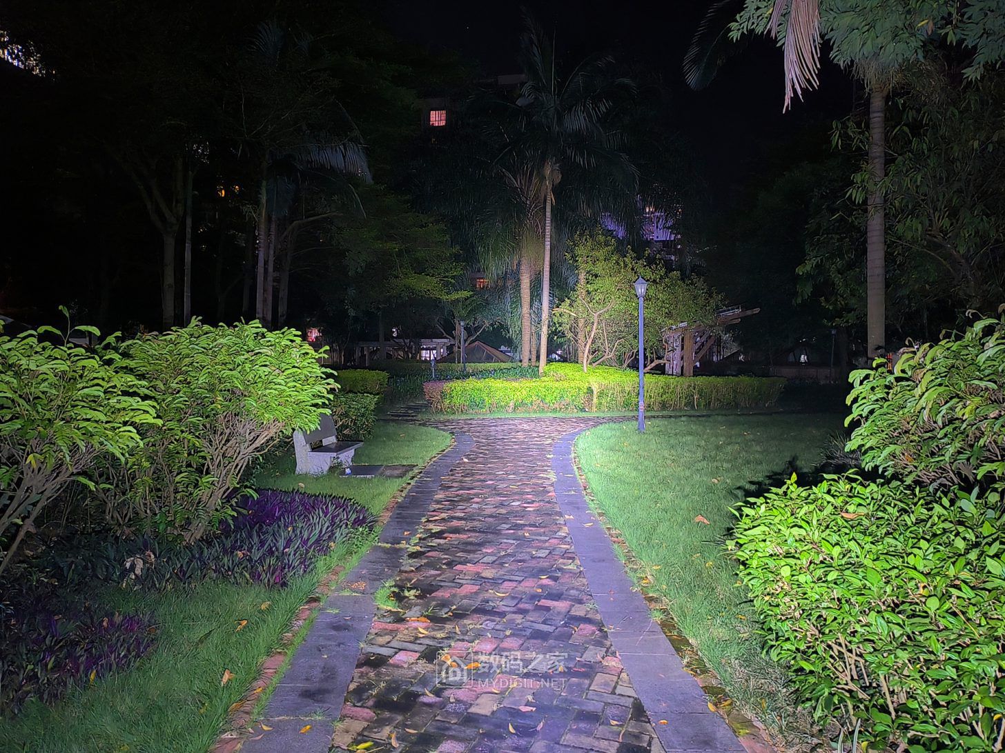

以下图片为夜射简单测试照片,非专业拍摄,仅供参考,同一场景,顺序为聚光、泛光、聚泛光,光通量分别为2000流明、1800流明、2500流明,由于聚泛光旋钮开启程度不同,图片也会有不同。
