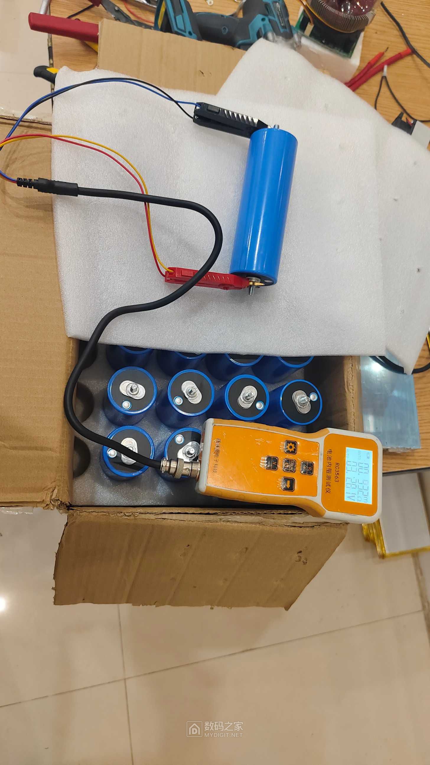

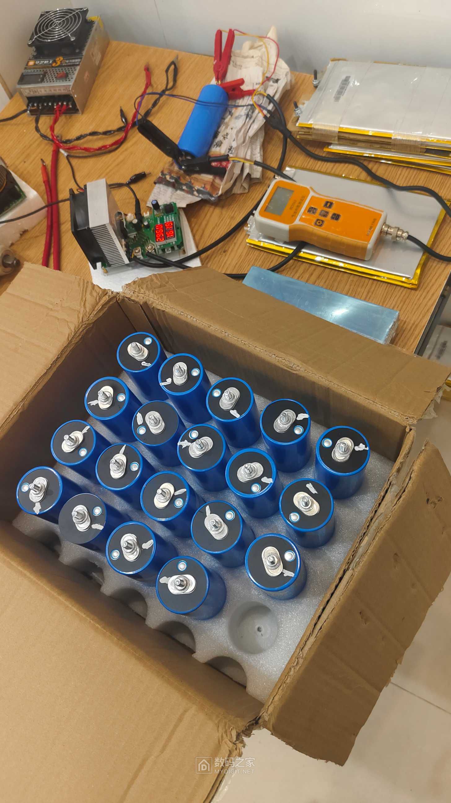

不止是否正品,便宜也就随缘试试,说是全新实际鬼知道
现在在放电看看容量
内阻都在1mΩ 倒是没问题
准备装在电驴用

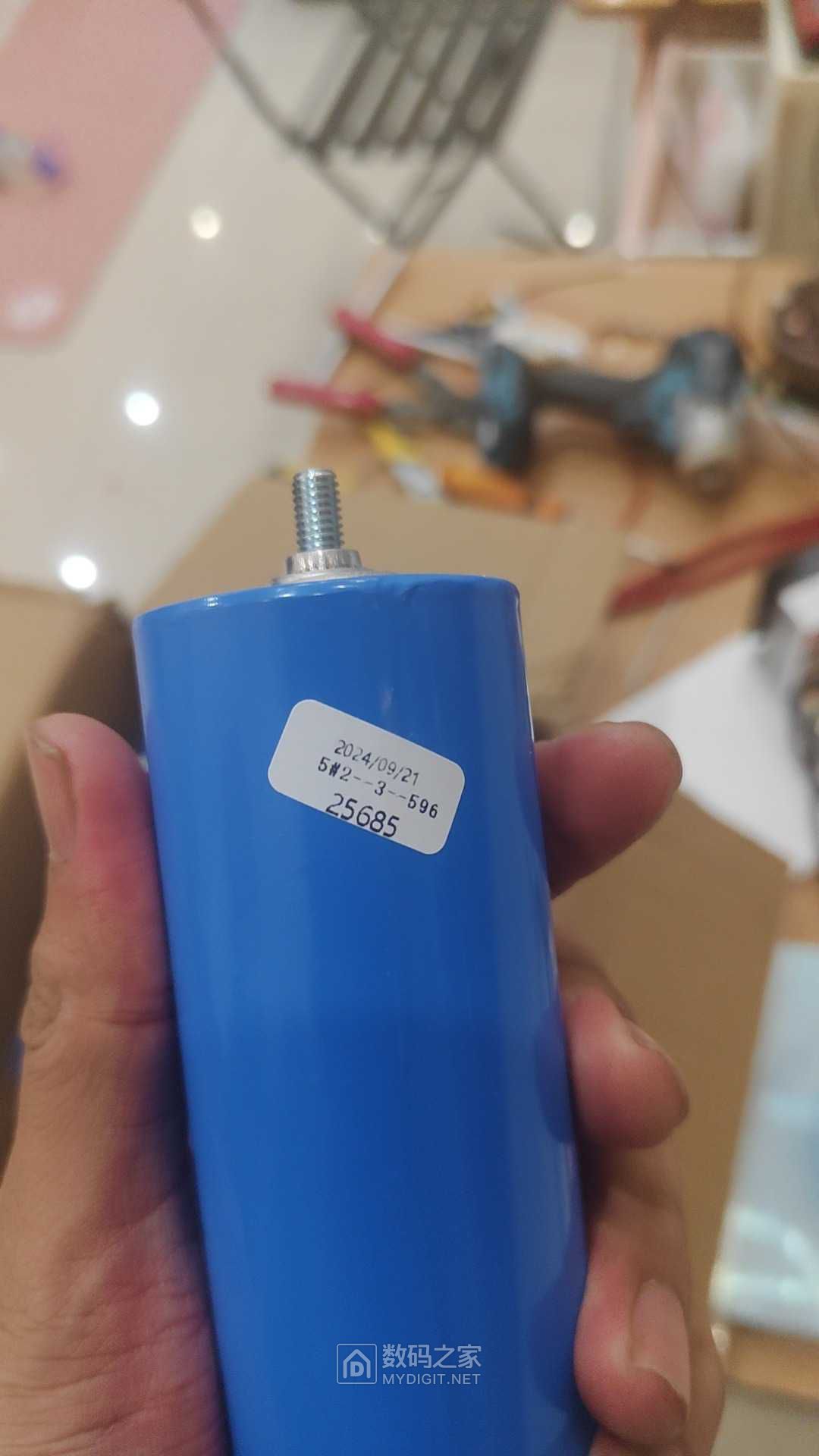

分容标签是新的,是不是真的也是打个问号,哈哈哈生性多疑
怎么正负极也不标一下,后包皮的?

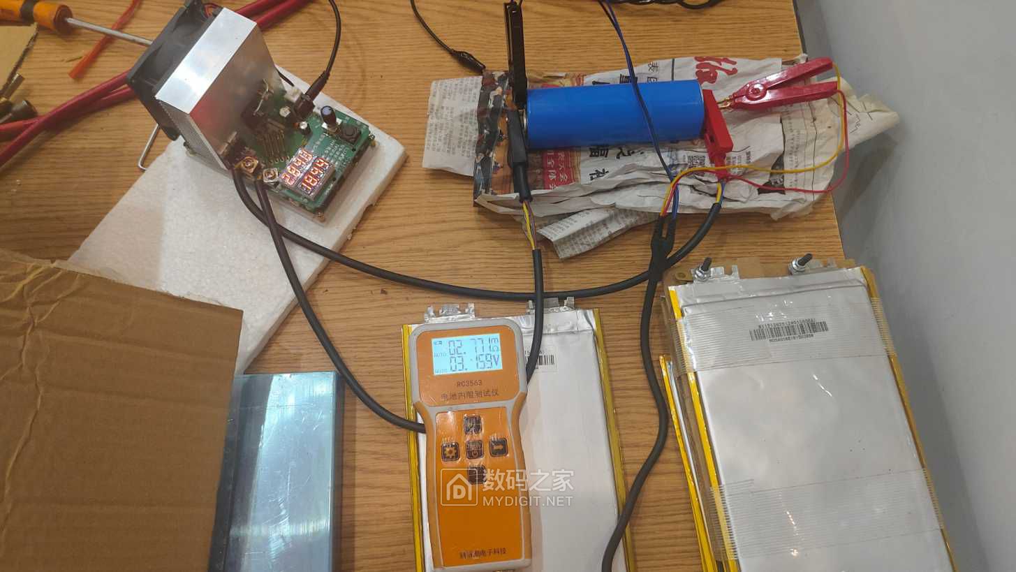

18A恒流放电到3.15v了,容量目前放到了18Ah多,在等一下就结束
电芯温升很低,对付代步电驴应该足够有余了

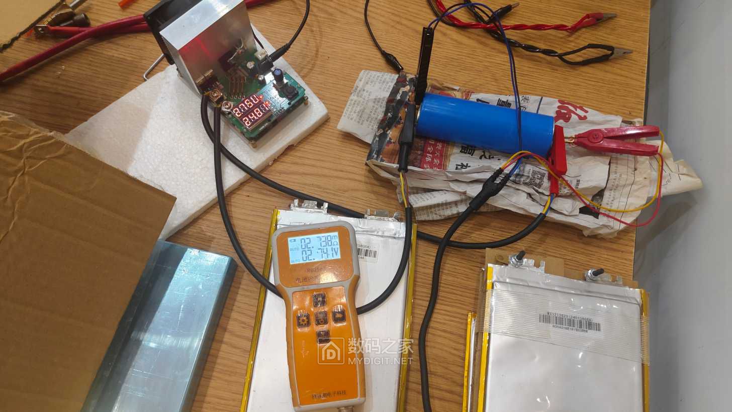

结束,恒流18A一直放到2.7v
放出24.8Ah容量,算足容吧
晚点时间装电池组
