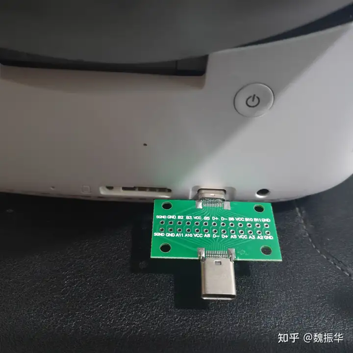

闲鱼看见的,55块,外观不错,描述是不开机
接可调电源,啥反应没有,于是接上测试板,发现对地压降不像有问题

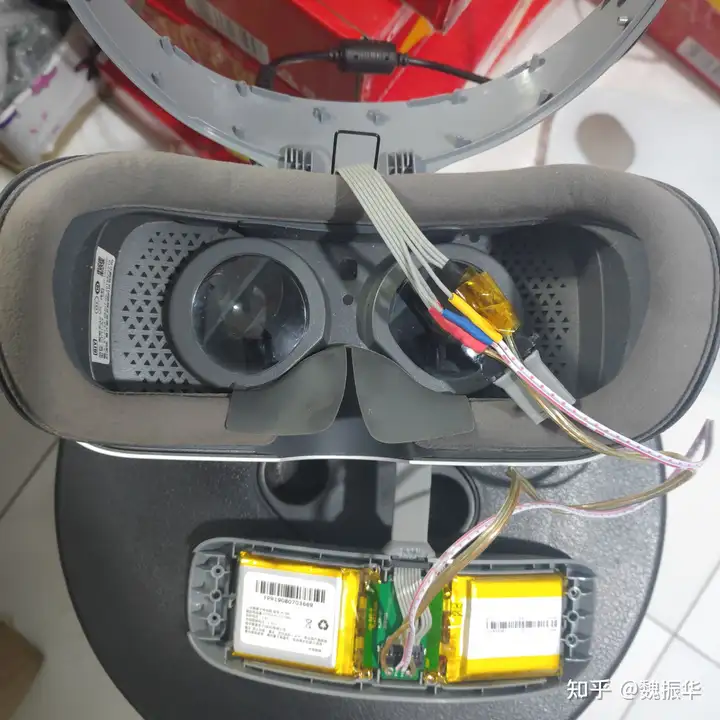

正打算拆开大修,发现这带子是断的,汗

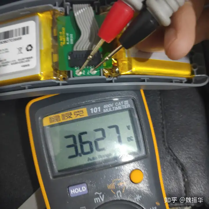

于是拆开后枕,发现有电
接线吧,原来是8根,直接换俩粗的,改成4线了

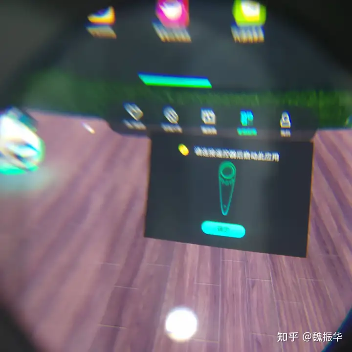

接好后,果然可以充电,系统了

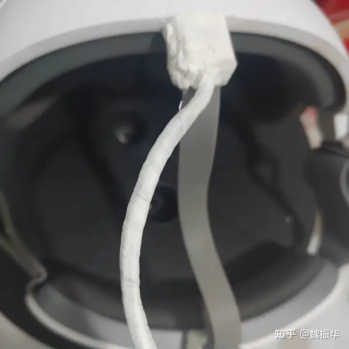

然后热熔胶固定一下,几条线用生料带捆一下
凑合用吧,不值得继续投入了,看看视频用,4k的效果,还行。

看带子的断口像是剪刀剪的。
