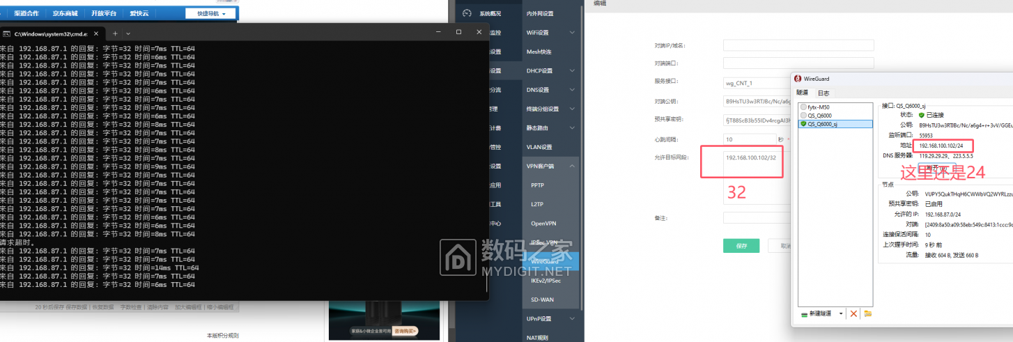

环境:两端均有IPV6,无公网V4需求:通过IPV6建立IPV4隧道

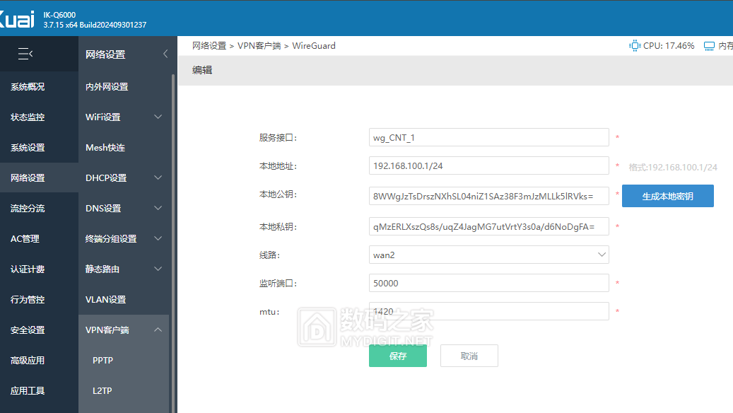

1、添加一个接口

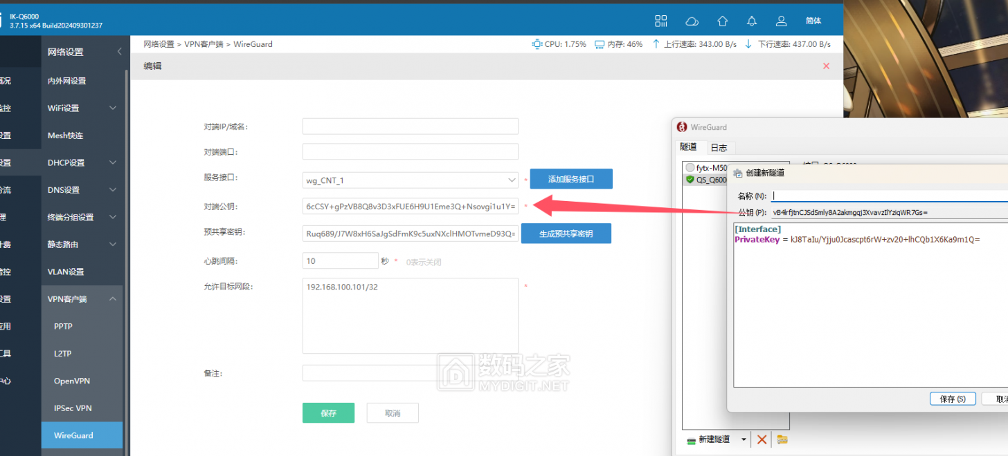

2、添加一个隧道,win端使用WireGuard新建空隧道,并把公钥复制粘贴到爱快,目标网段就填本地地址网段,这里只是远程隧道访问,并没有使用路由器组网,当然,就算用32位掩码固定死一个地址都行192.168.100.101/32(Address的那个IP)
3、隧道再添加几个字段,括号要删,根据实际情况复制粘贴。

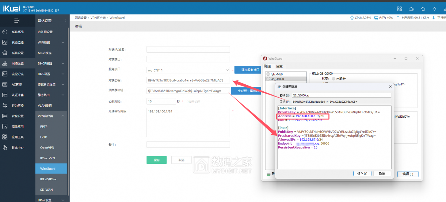

Address = 192.168.100.101/24(服务接口本地地址同网段的IP)
DNS = 119.29.29.29, 223.5.5.5(DNS解析用啥)
[Peer]
PublicKey = 8WWgJzTsDrszNXhSL04niZ1SAz38F3mJzMLLk5lRVks=(路由器服务接口的本地公钥)
PresharedKey = Ruq689/J7W8xH6SaJgSdFmK9c5uxNXclHMOTvmeD93Q=(隧道列表的预共享密钥)
AllowedIPs = 192.168.87.0/24(我想访问的路由器LAN口网段)
Endpoint = xx.xxxxxxxx.xyz:50000(路由器IPV6的域名和服务接口监听端口)
PersistentKeepalive = 10(心跳包时间)
4、测试正常

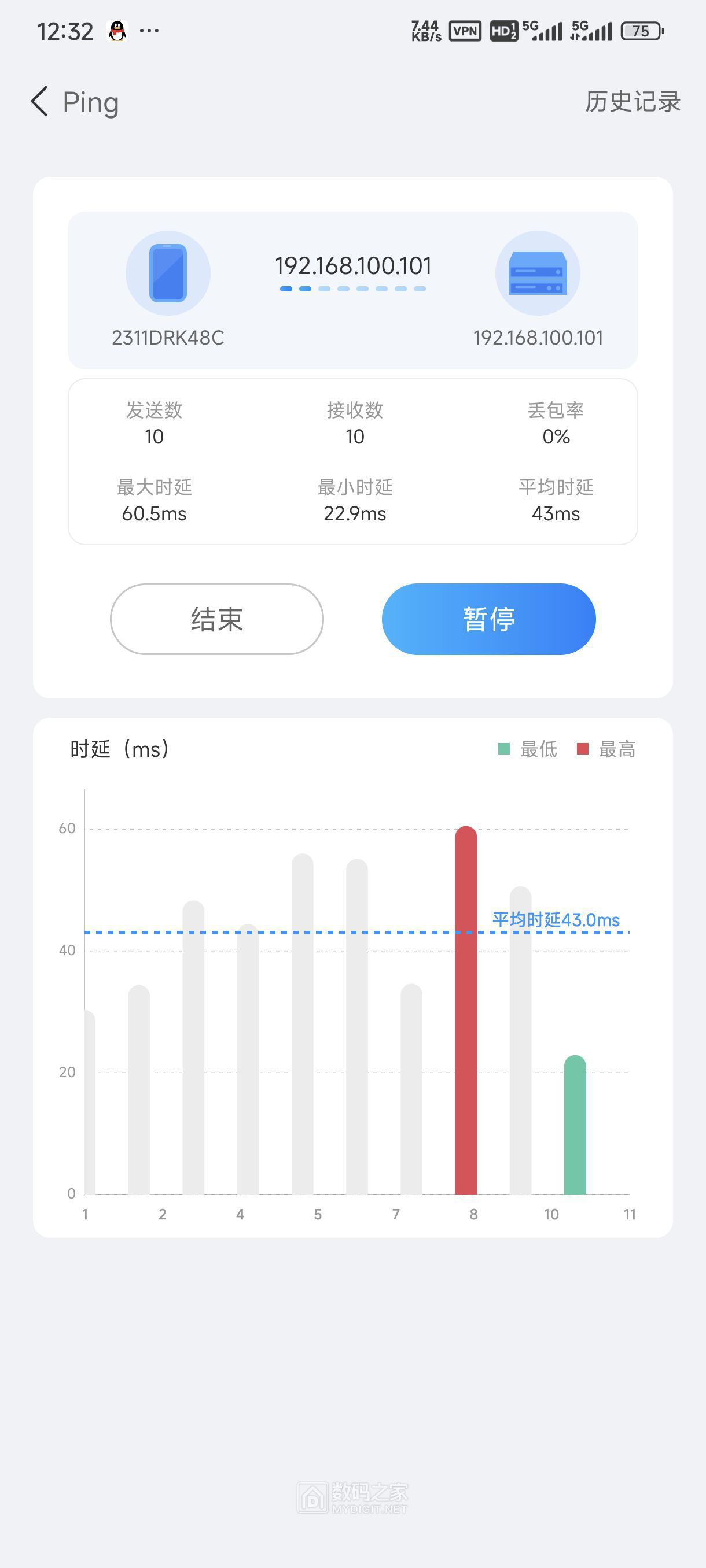

接下来就是手机端了,最后是直接导出电脑端配置到手机。
登录/注册后可看大图

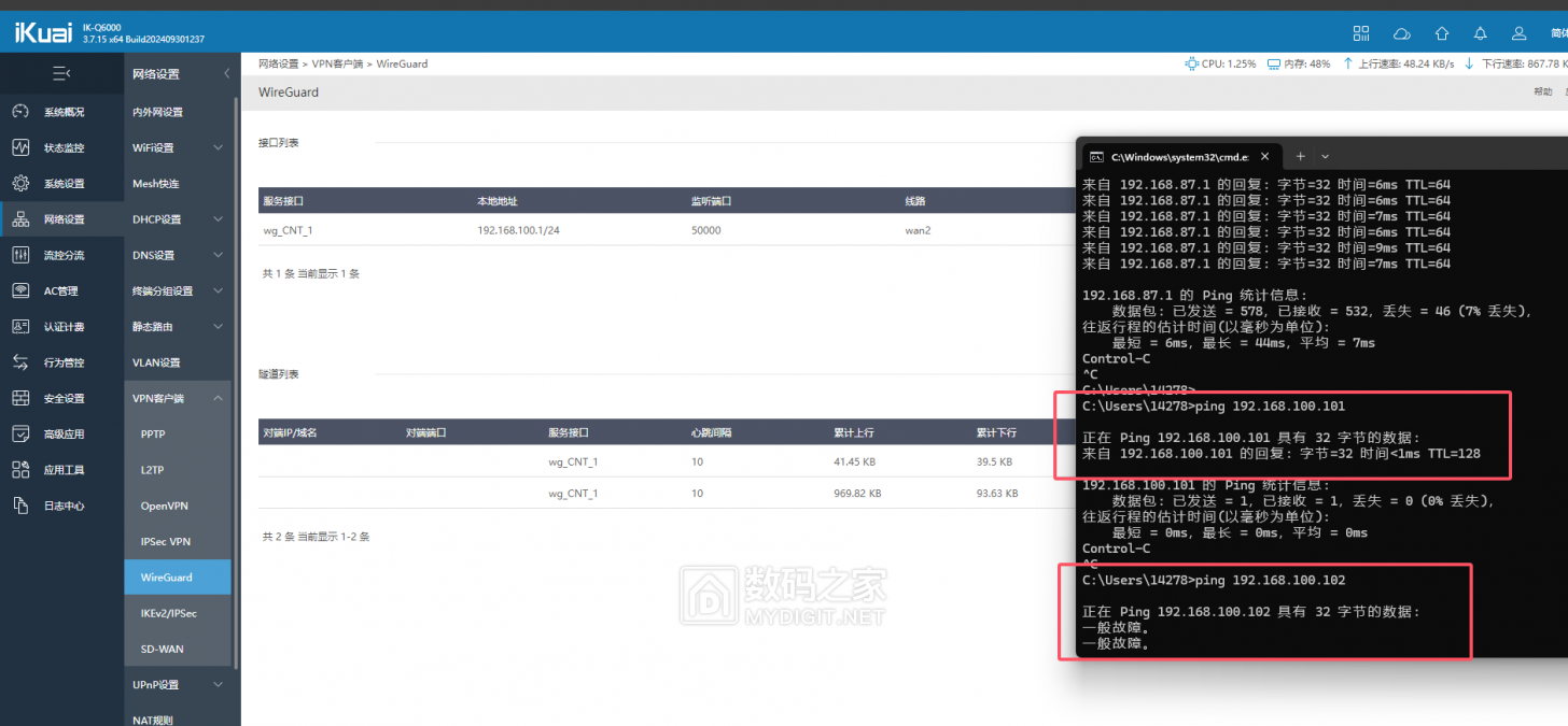

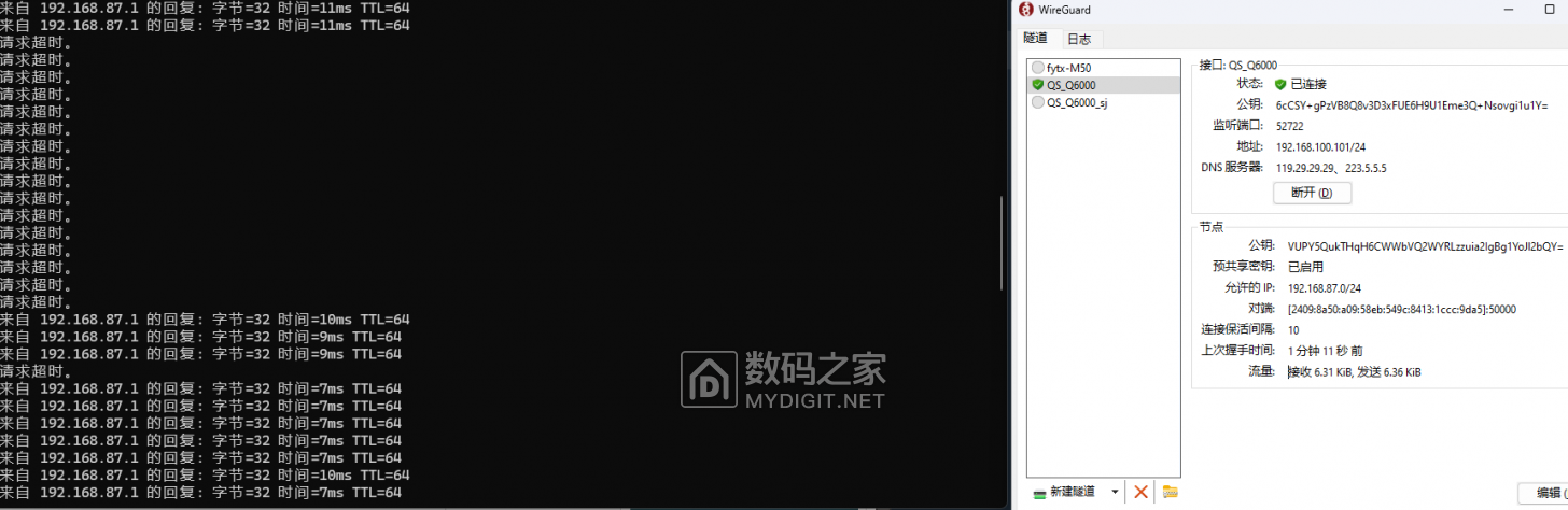

1、为手机添加一条新隧道,接口还是用同一个,空隧道的公钥复制粘贴,其他都从电脑隧道复制粘贴。只要修改预共享密钥和IP

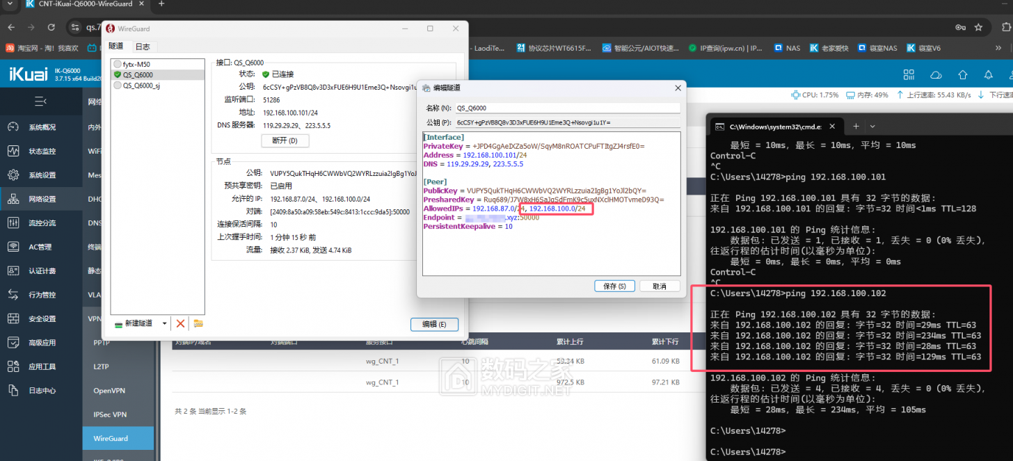

2、电脑直接测试,发现只有一条链路能顺利访问,另外一条只有上下行数据,但是ping失败
3、修改每个隧道的允许目标网段,例如我两个分别是 192.168.100.101/32 192.168.100.102/32

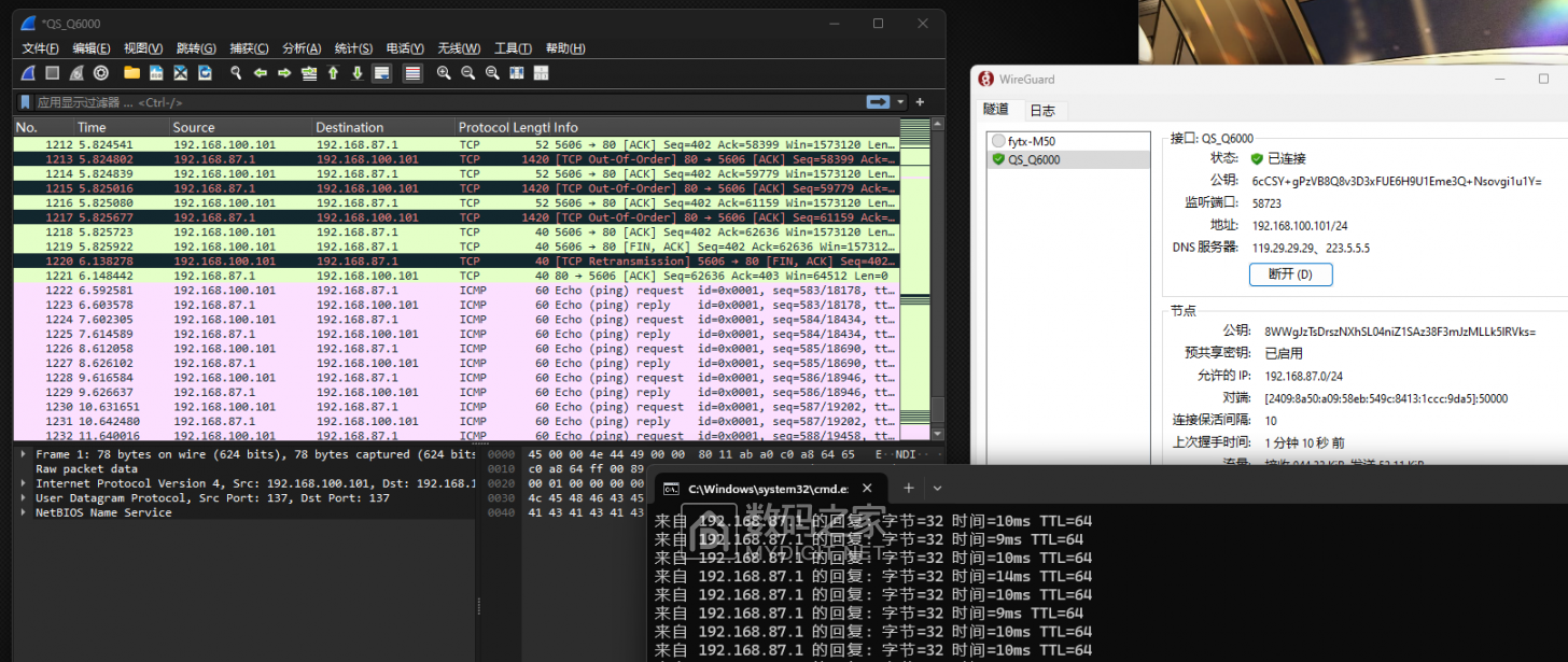

4、目前手机和电脑都能访问192.168.87.1网段,只是无法互访
5、接下来再修改一下,让100网段可以互访。这个作用相当于在电脑或手机上添加了一条静态路由,成功
添加了逗号+网段(,192.168.100.0/24)
