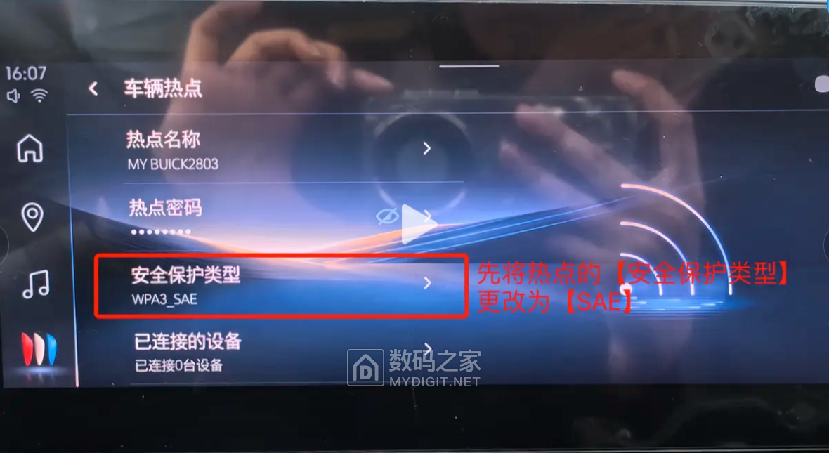

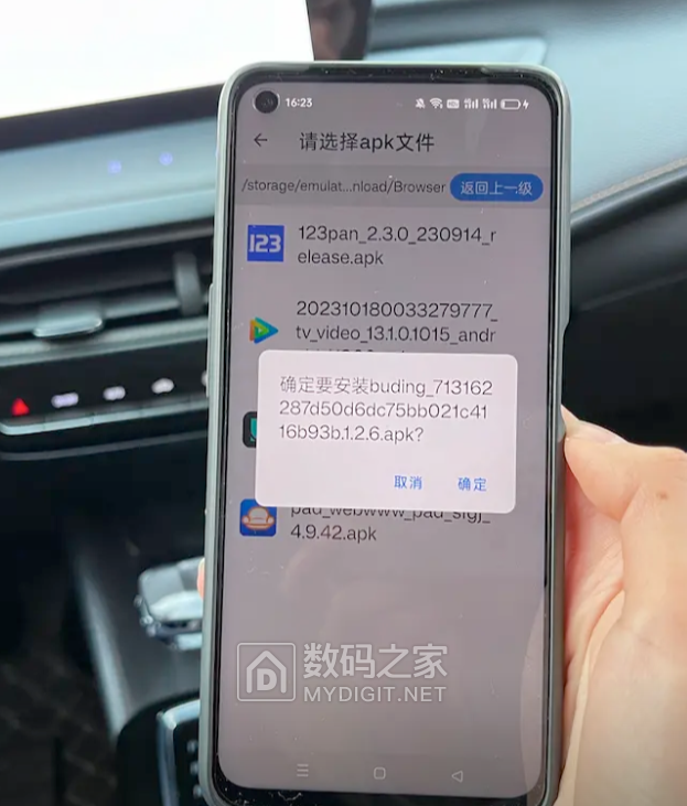

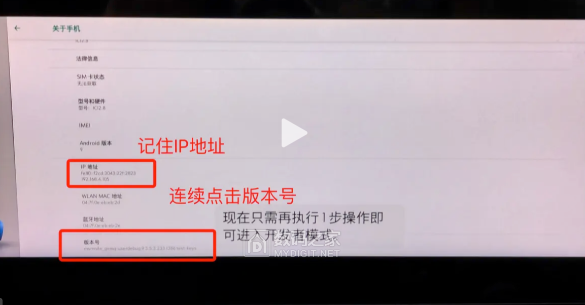

随着新能源车日趋普及,车机智能系统可玩性更高,今天小编介绍新能源车机安装第三方应用教程,适用比亚迪、极氪、别克等众多智能车机。
安装教程:
1、下载布丁UI 软件:https://pan.baidu.com/s/1y-1wZE7uOsijYBQWYAoD1w 提取码: jwde (含智能应用商店),放到安卓手机备用

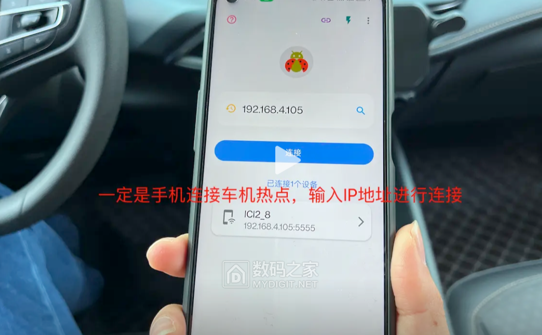

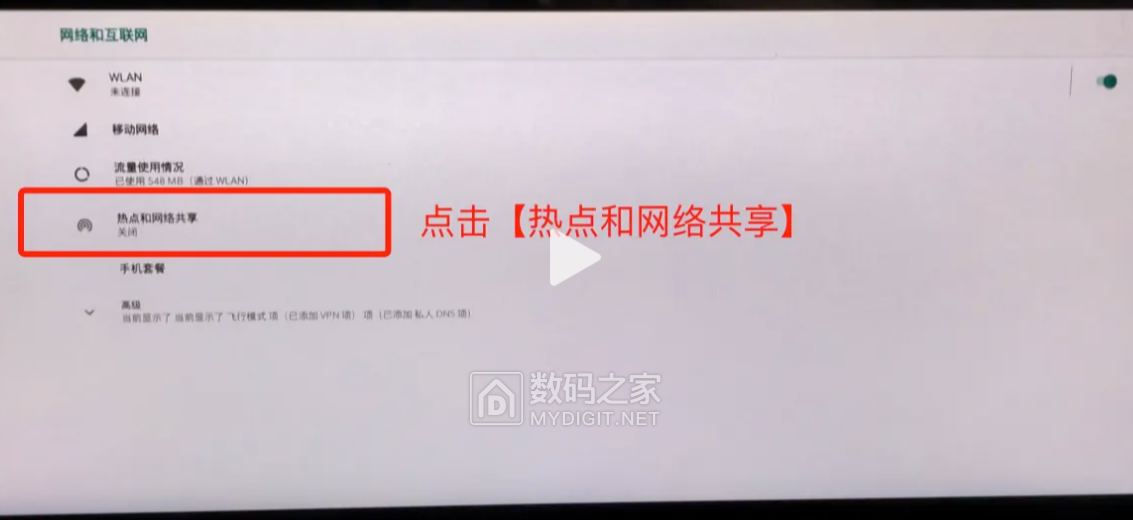

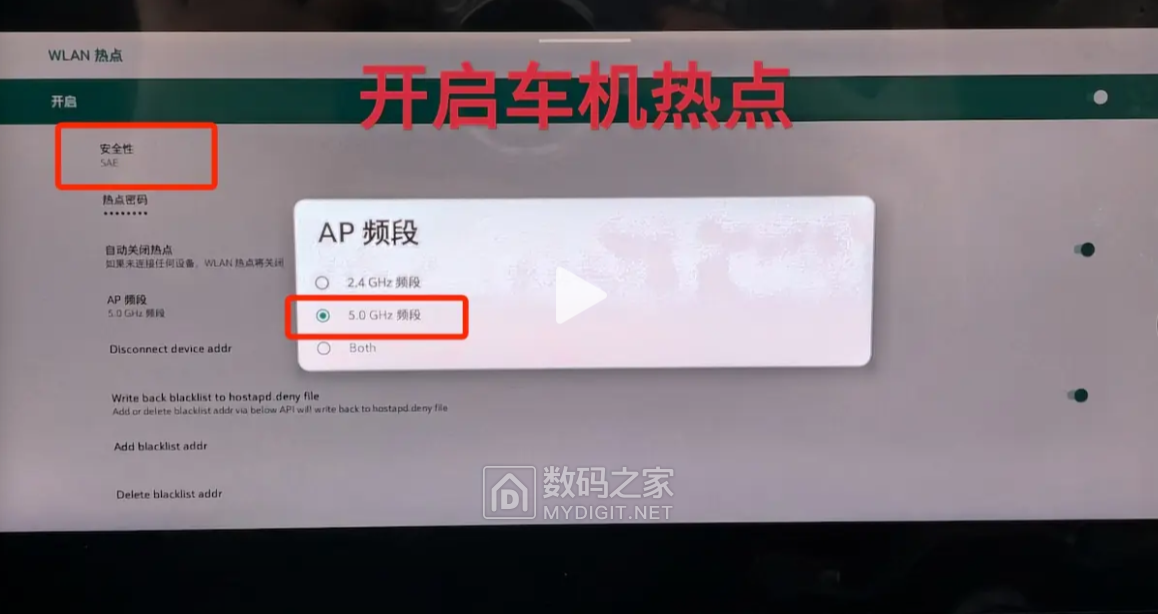

2、车机打开ADB、开启AP热点

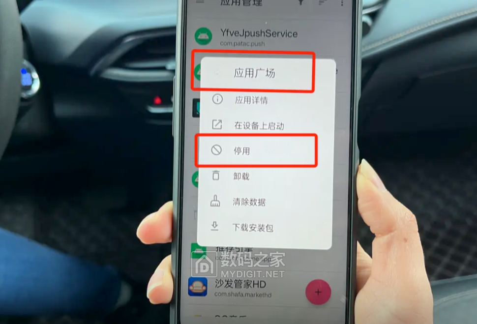

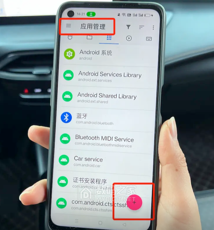

3、手机安装甲壳虫APP(限安卓系统)。输入车机IP地址,连接完成后向车机推送APP即可;
详细步骤:

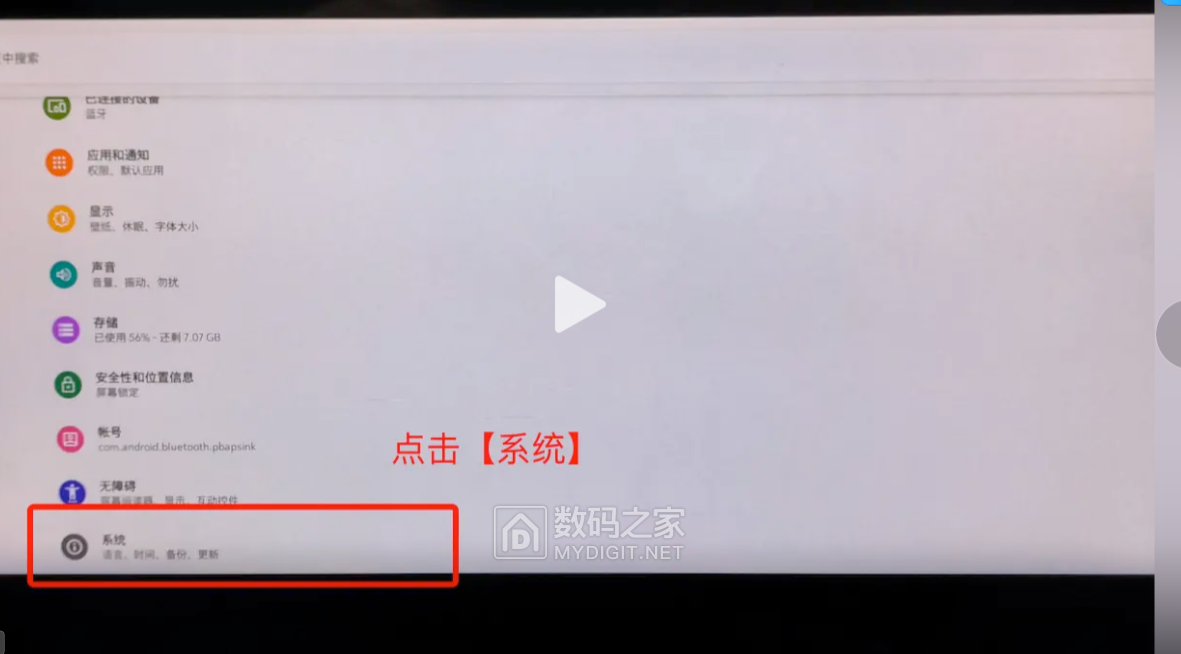

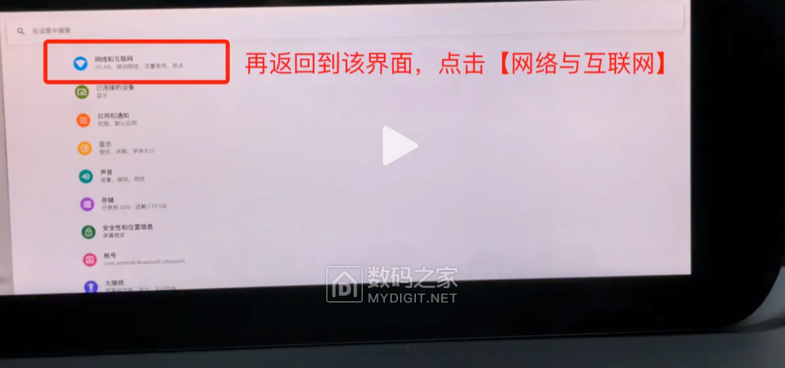

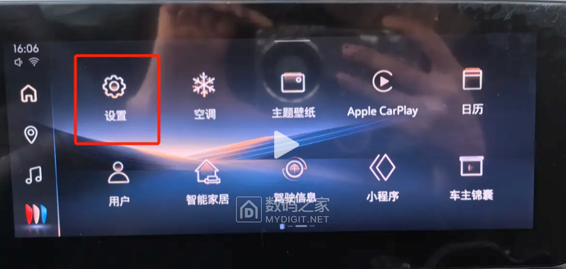

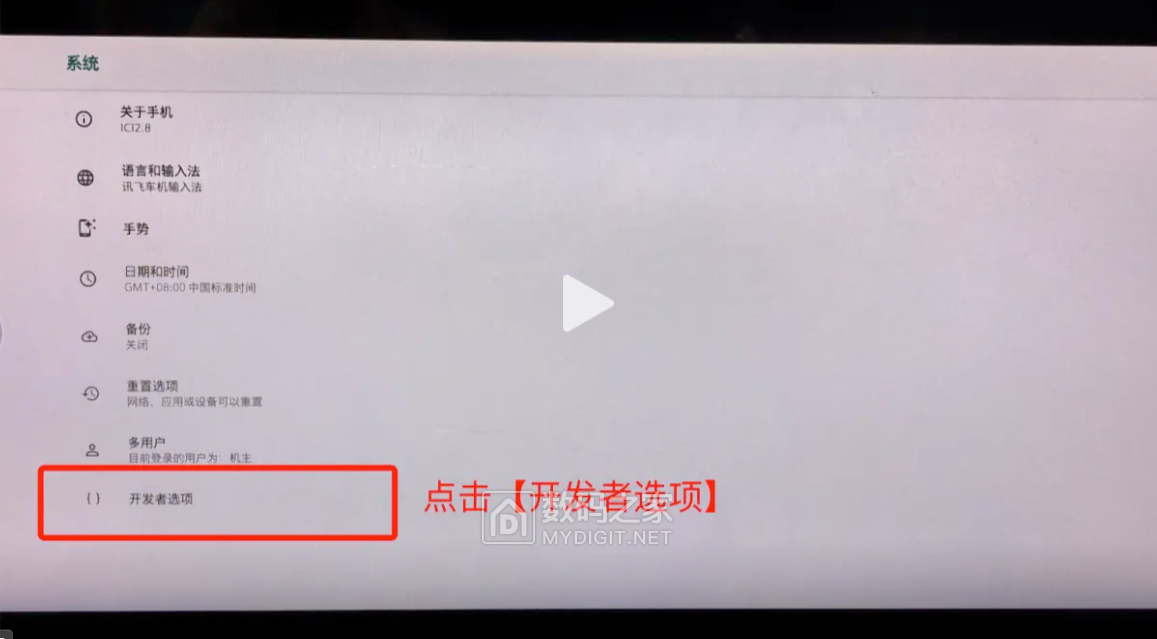

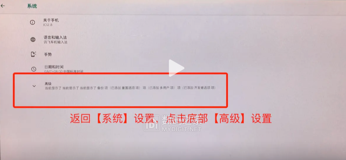

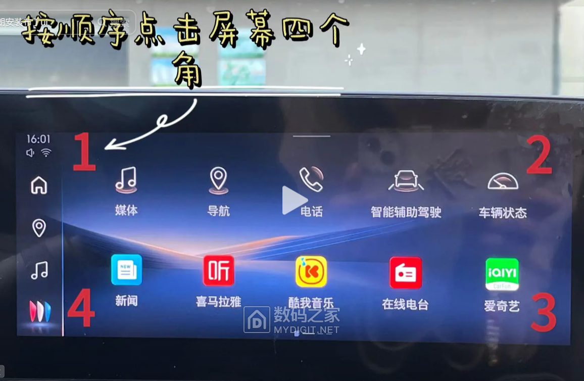

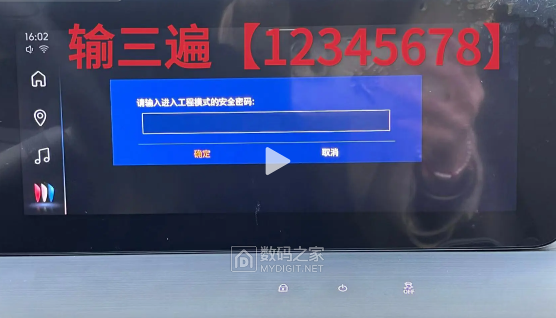

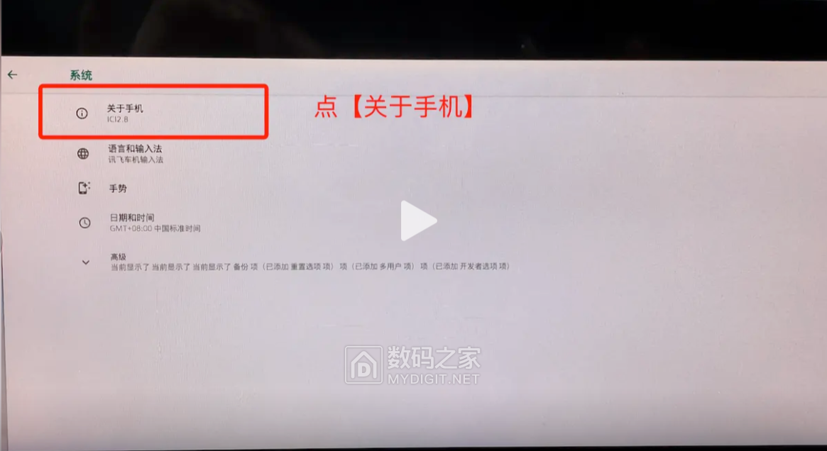

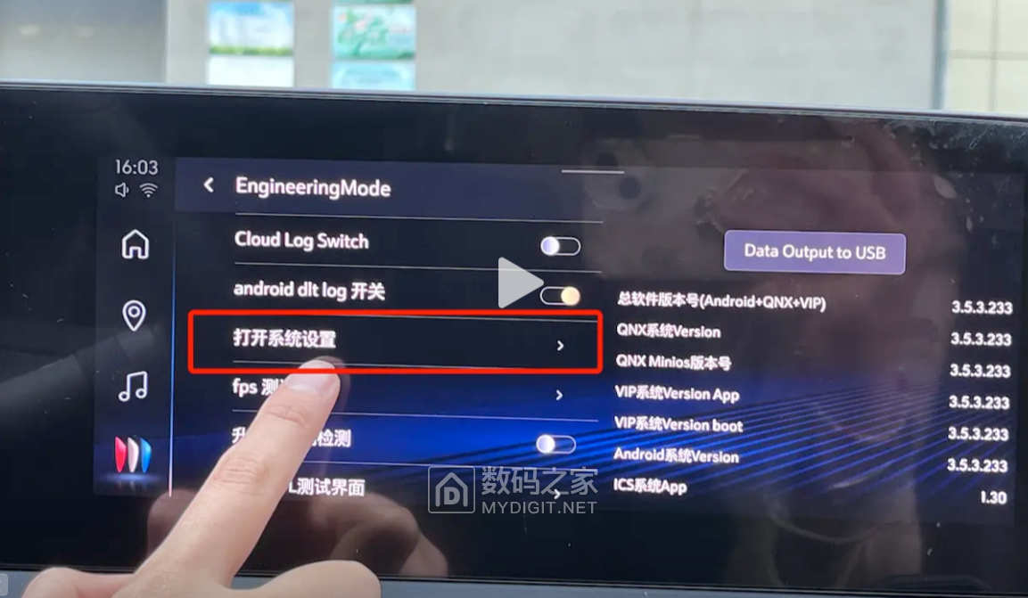

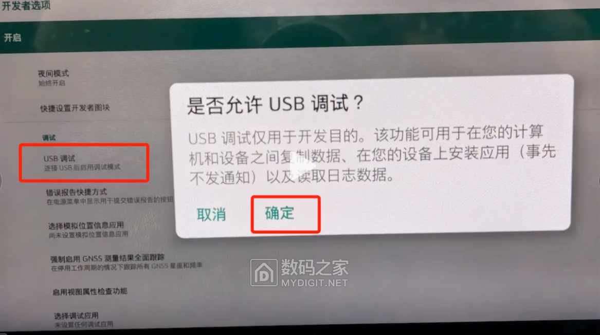

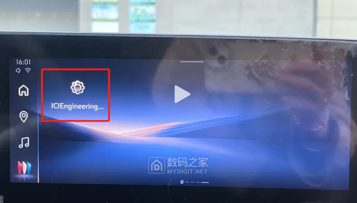

1、打开ADB(USB调试模式)
2、安卓手机上操作打开甲壳虫ADB

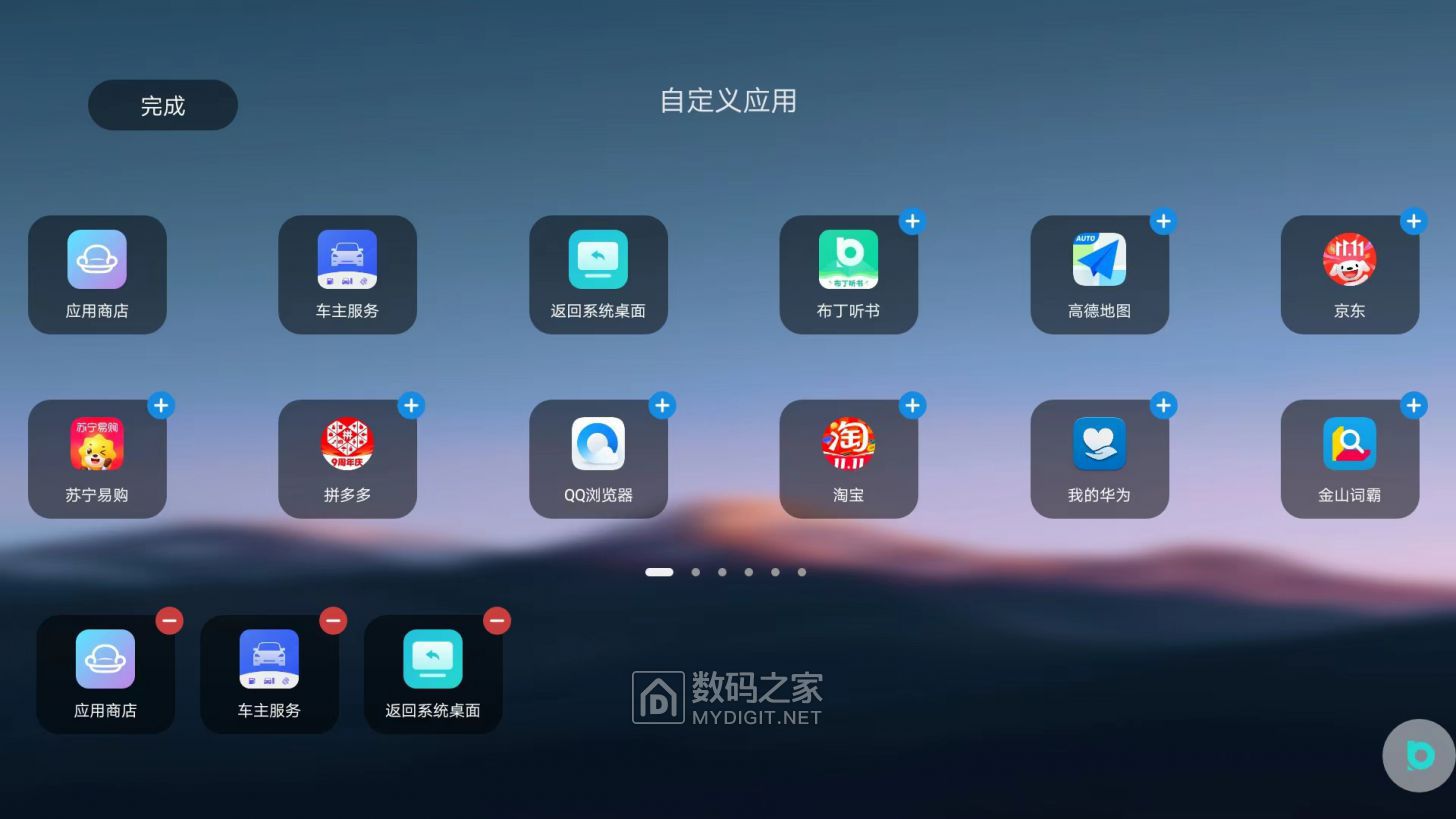

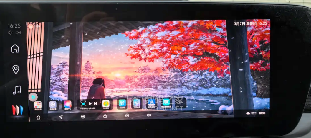

3、推送成功,畅玩车机UI
