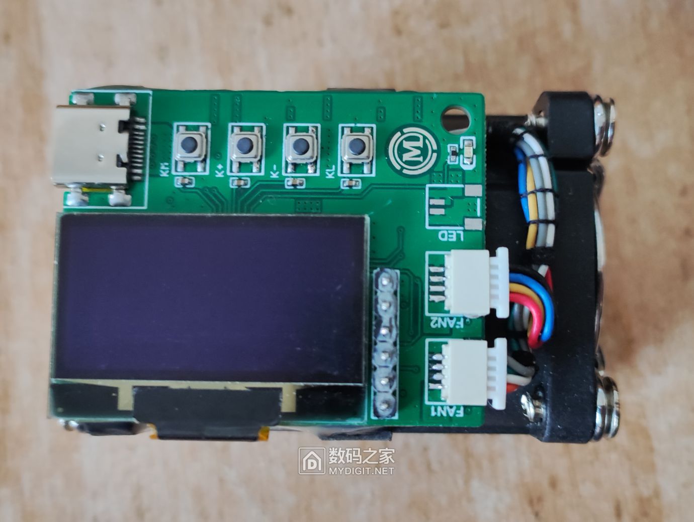

第一版回忆杀。

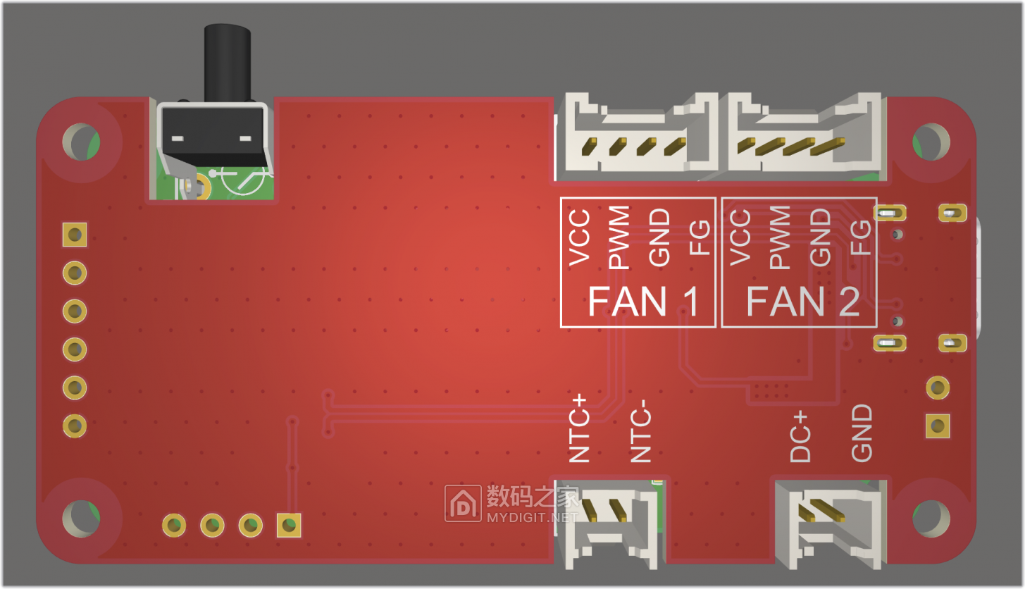

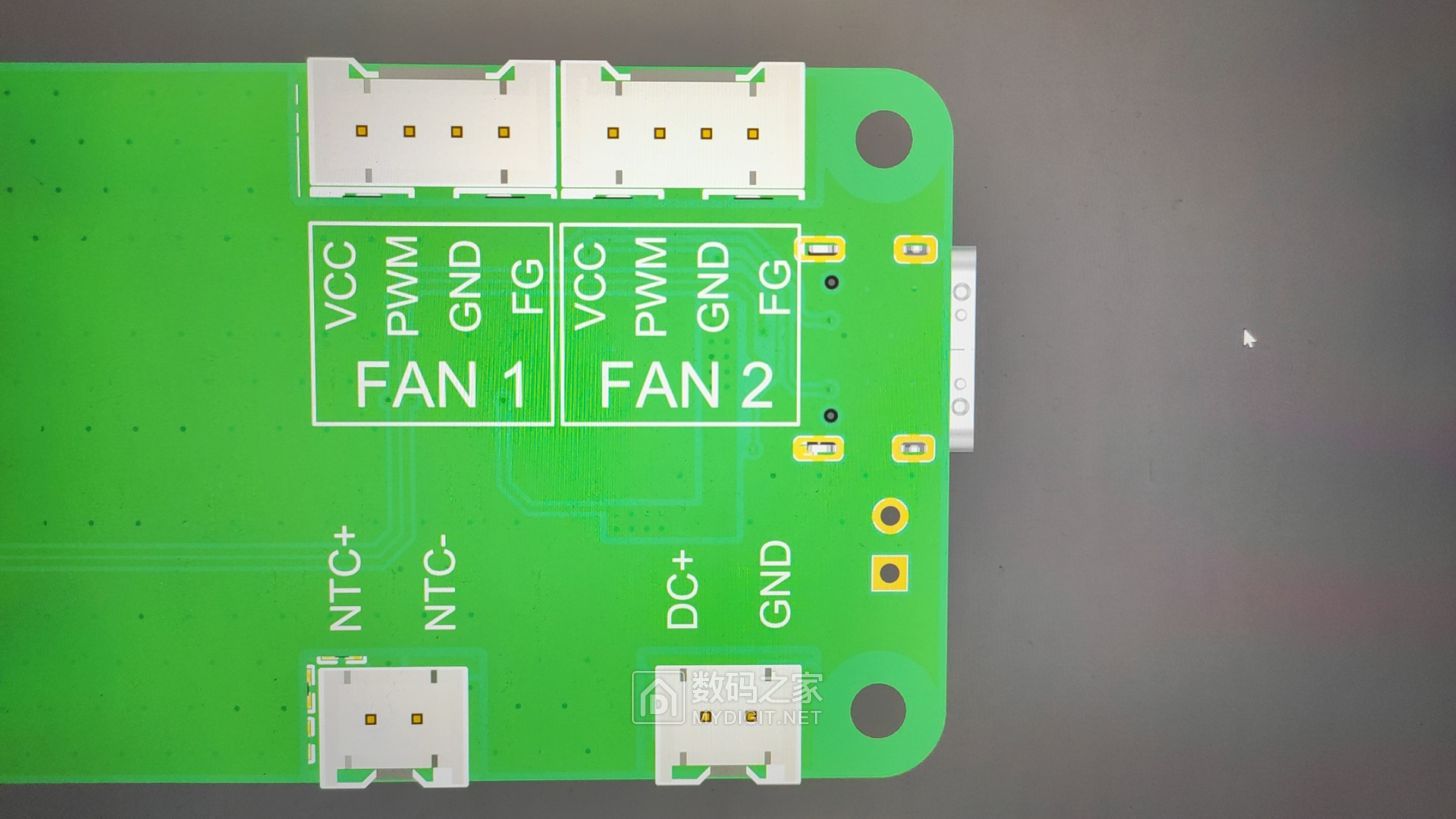

pcb仿真图,整天对着焊台ptsd了,越做越像焊台。
背面接口信号

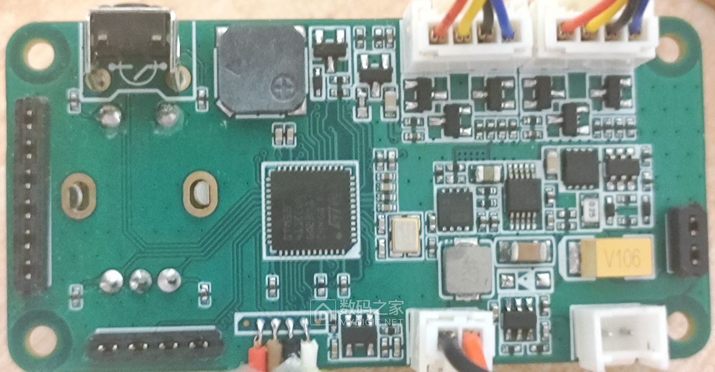

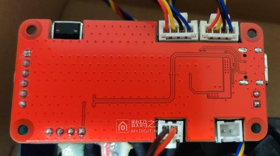

羊毛回来后开始焊接,都是0402件,焊的眼睛酸,过程没拍照。最终图
控制板

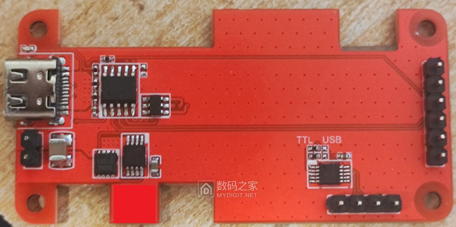

电源板,采用一颗ch224pd触发芯片,这个触发芯片不支持pps什么的,控制器电源分开设计,后边有时间可以搞个支持pps什么的触发芯片玩,也可以弄个sepic升降压模块搞上去,直接用电池供电。喜喜

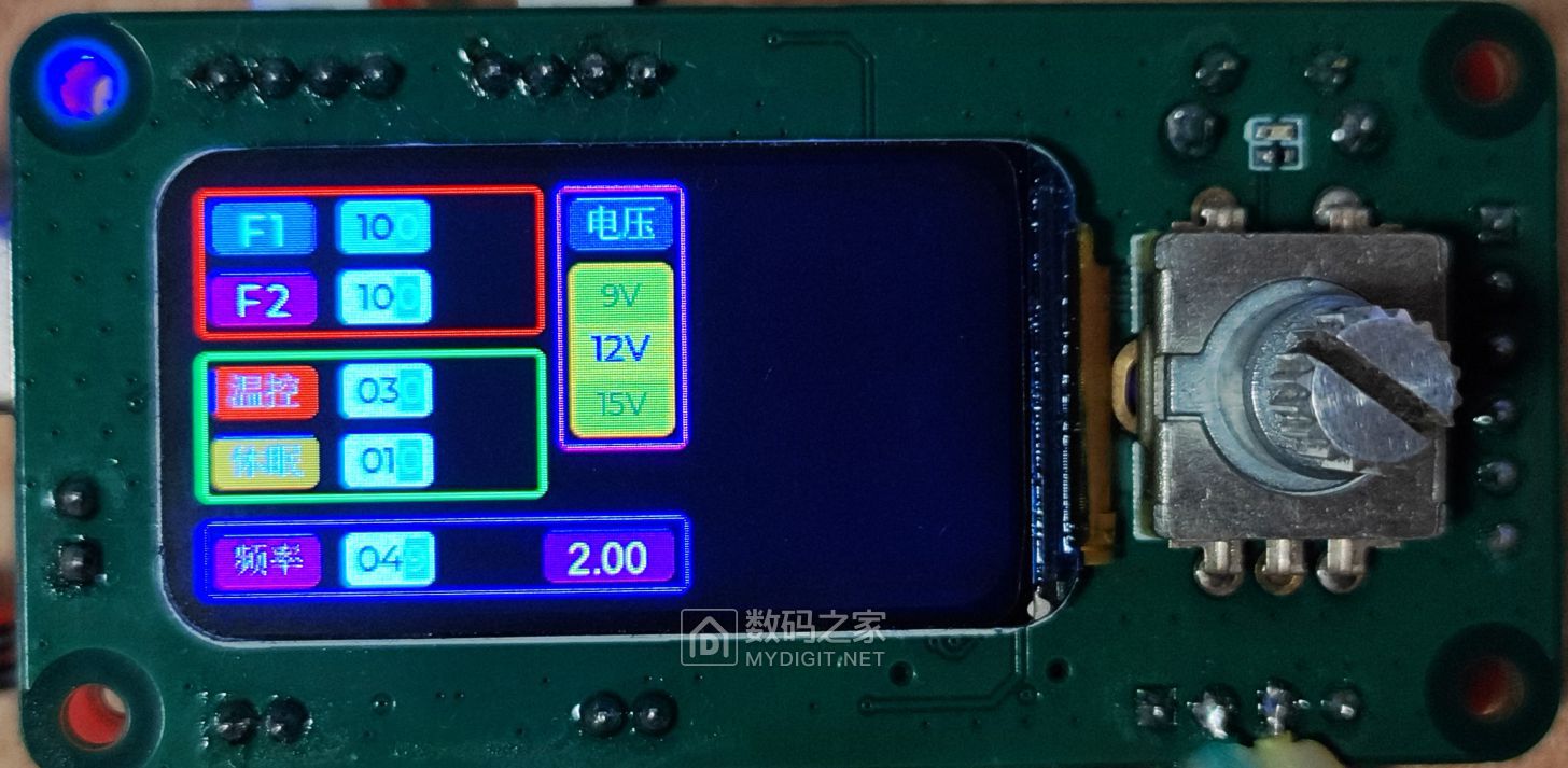

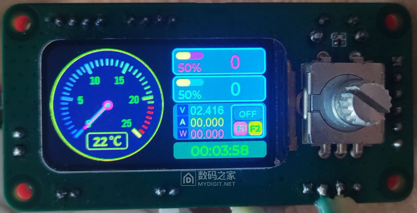

lvgl搭建个小界面玩。采用1.47寸 ips屏幕。172*320的像素。
点亮效果图,没灯棚,垃圾手机拍照一般般。实际这个屏幕显示效果比这个要好很多。
参数设置界面,太没思路了,就随便搭了一下。简单的可以设置,两个风扇的pwm占空比,分别控制。
温控的温度,高于设置温度,转盘亮红色LED灯,按照上边设置的占空比运行;低于设置温度,按照下边休眠占空比静音运转。
可以设置pd触发电压,ch224 ,支持5 9 12 15 20 几个档位。也就这样了,没pps,当前情况够用。可以设置分频系数,100K的时钟频率,输入分频系数,后边自动计算当前输出pwm频率。这样可以适应不同风扇的工作频率。

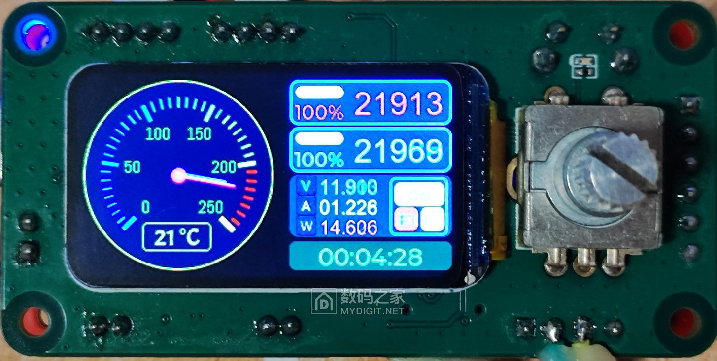

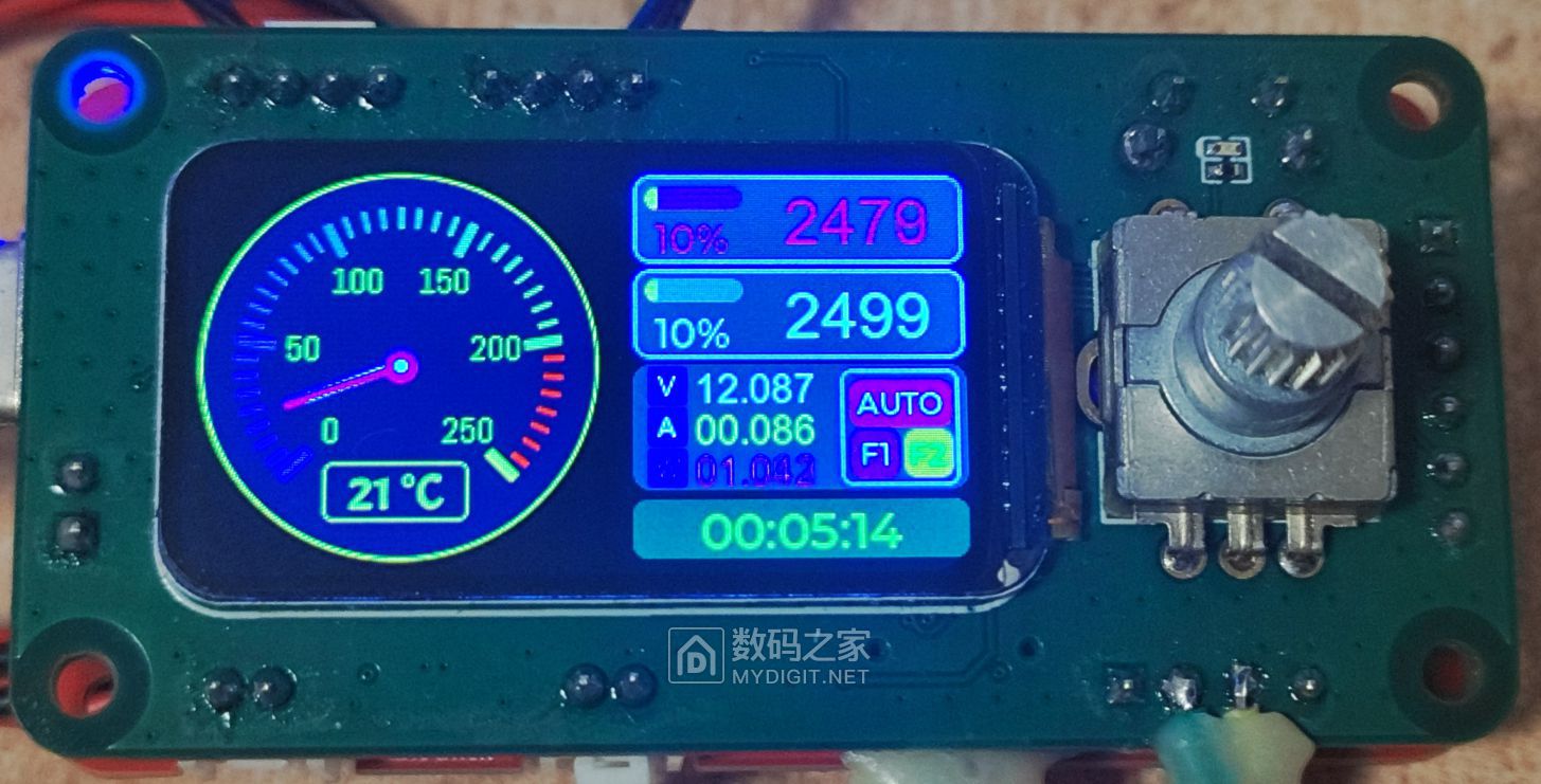

接了两个4028风扇,全速测试。

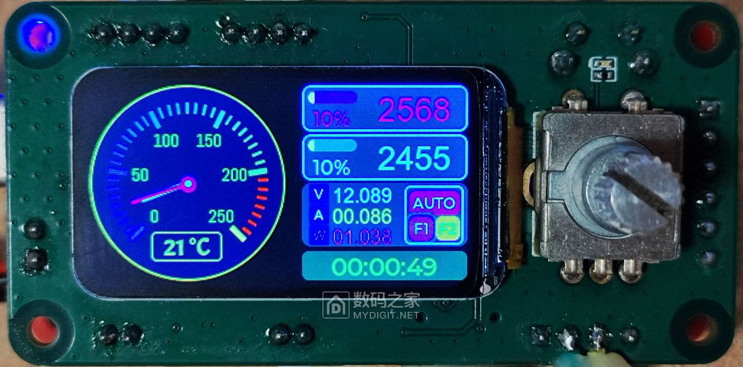

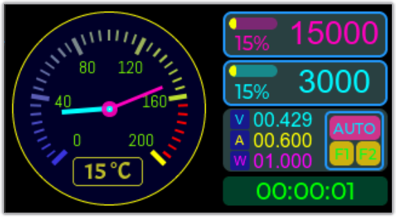

转盘显示两个转速屏幕太小显示25000太不协调,缩小了100倍,效果都是一样的。黄色框框里是当前温度℃。右上角标签显示转速跟占空比%数,下边显示电压,电流,功率。运行模式,运行时间。运行模式有:关off,开on,温控auto,三个模式。
听人劝改 成1krpm单位,简洁了不少
