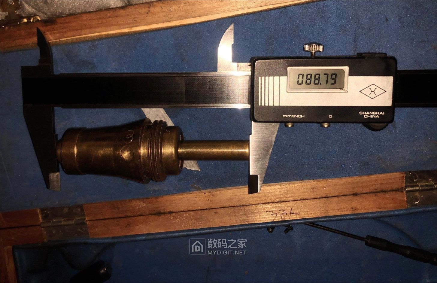

测量效果,用了标准长度的测量柱测量对比,上下卡爪无任何磨损(应该是没用多少回,厂子就倒闭了),这东西应该是当年国营大厂才用得起的东西,当年售价估计不低:

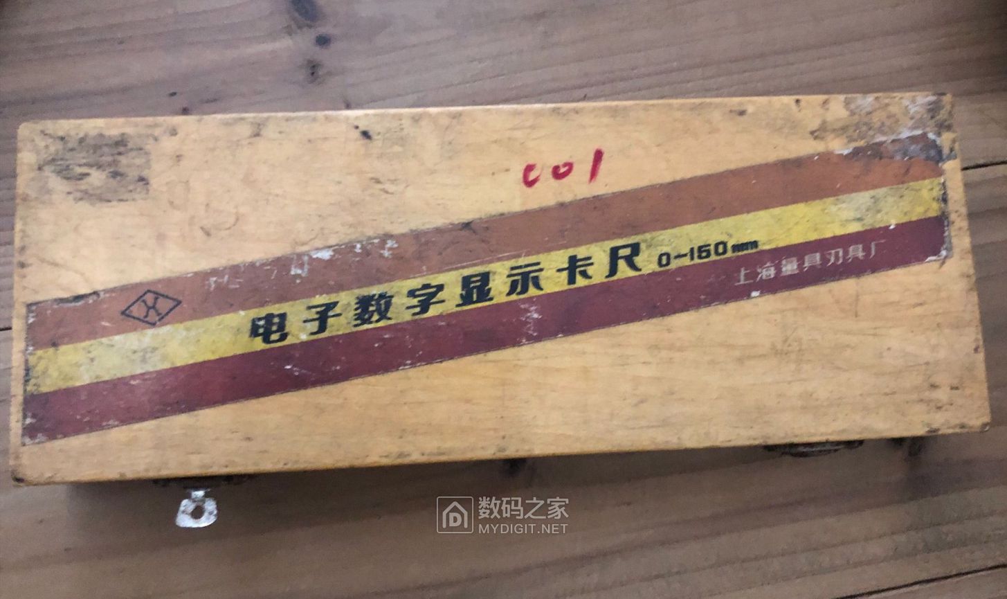

木盒:

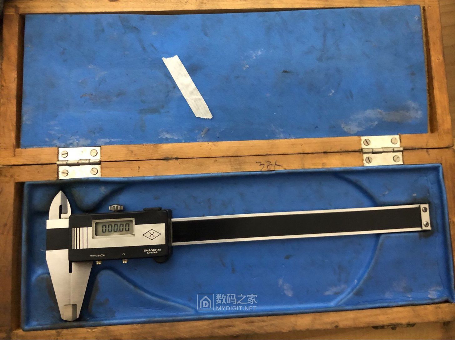

整体(定栅无刻度):

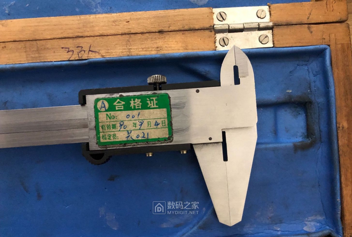

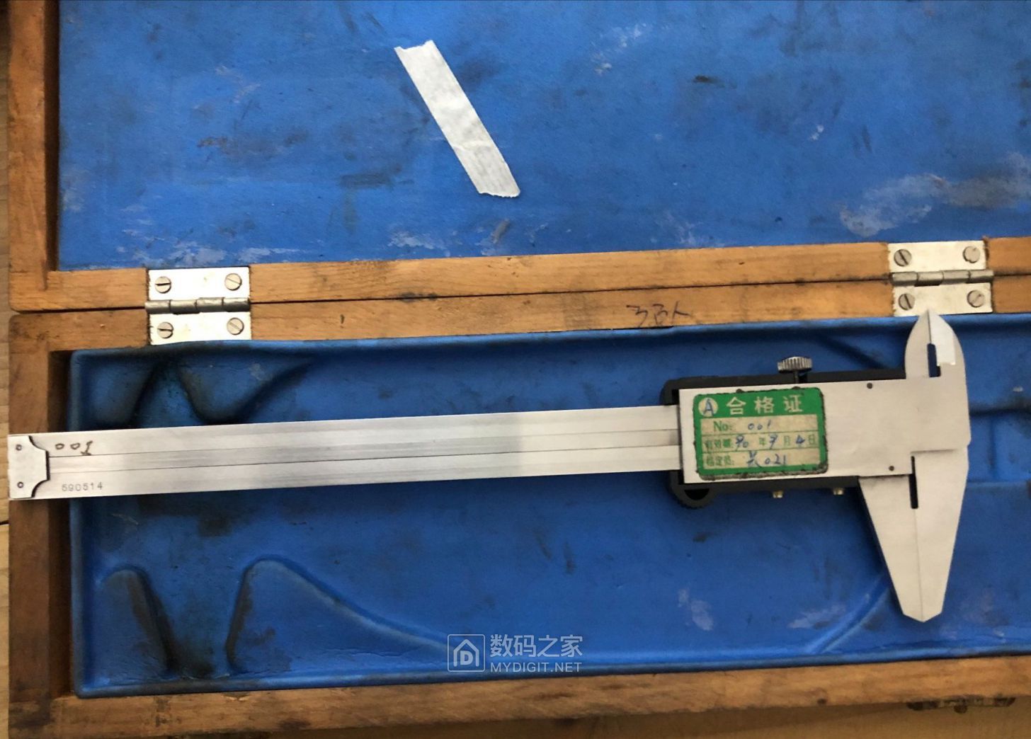

背面的合格证标签,年份1990:

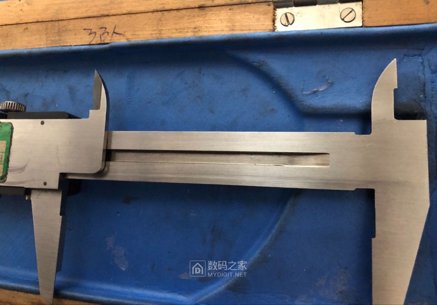

背面的开槽,看不到粗糙的刀痕,工艺处理的非常好:

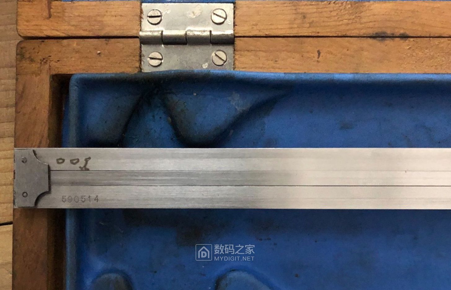

尺身编号:

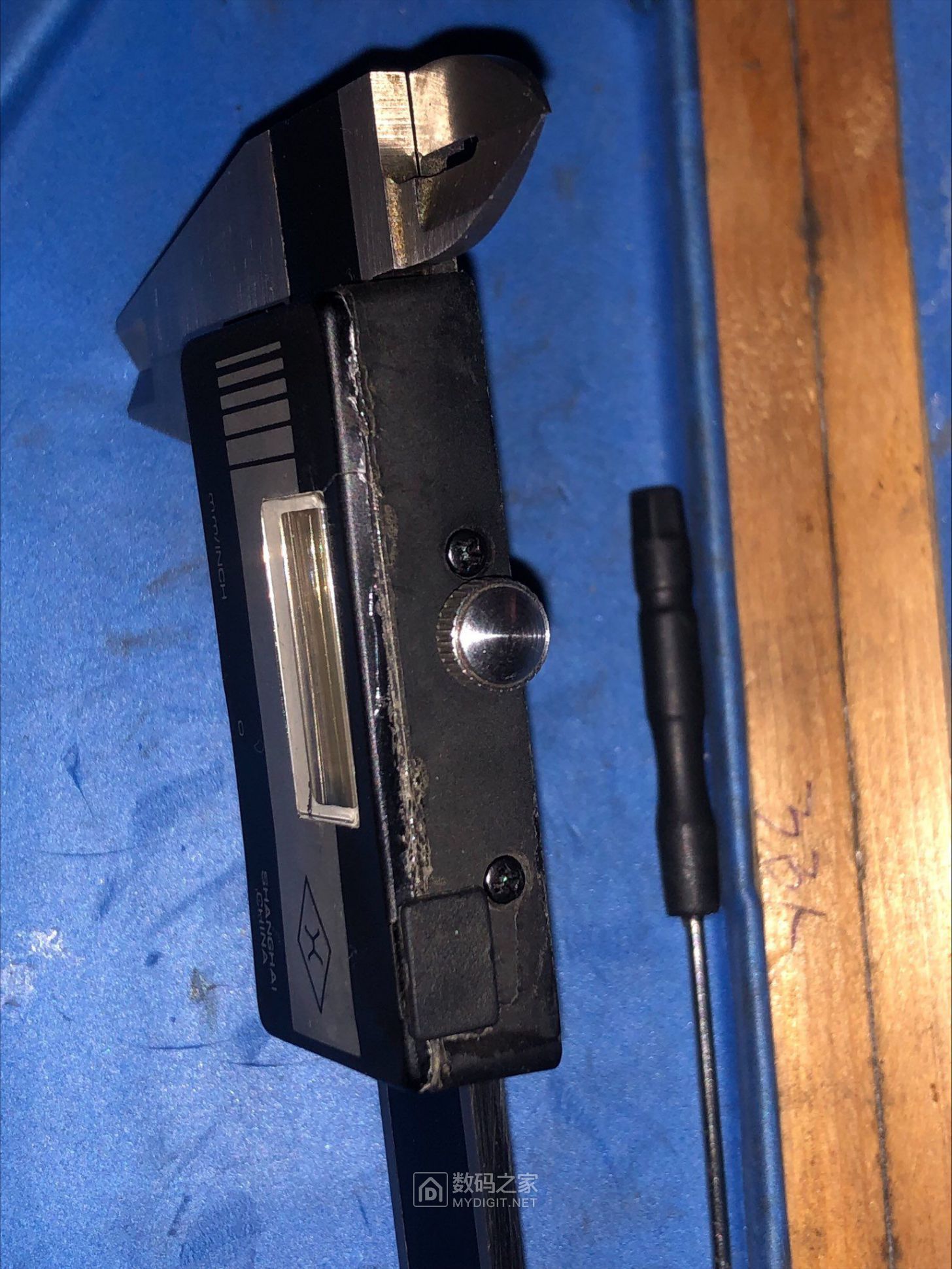

外壳螺丝和按键:

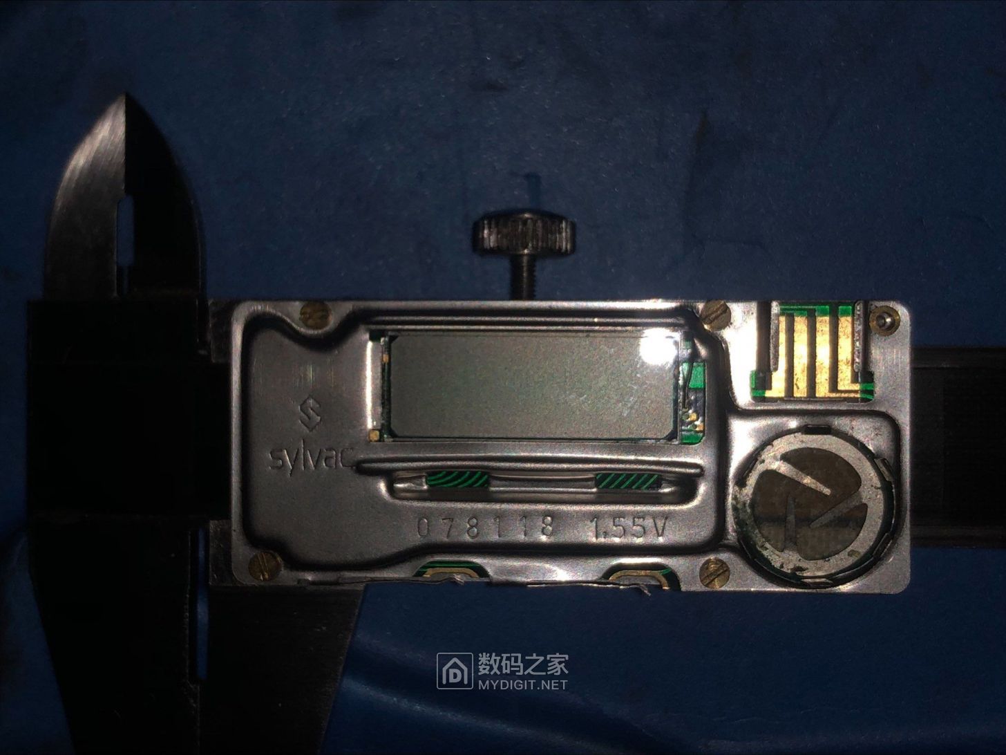

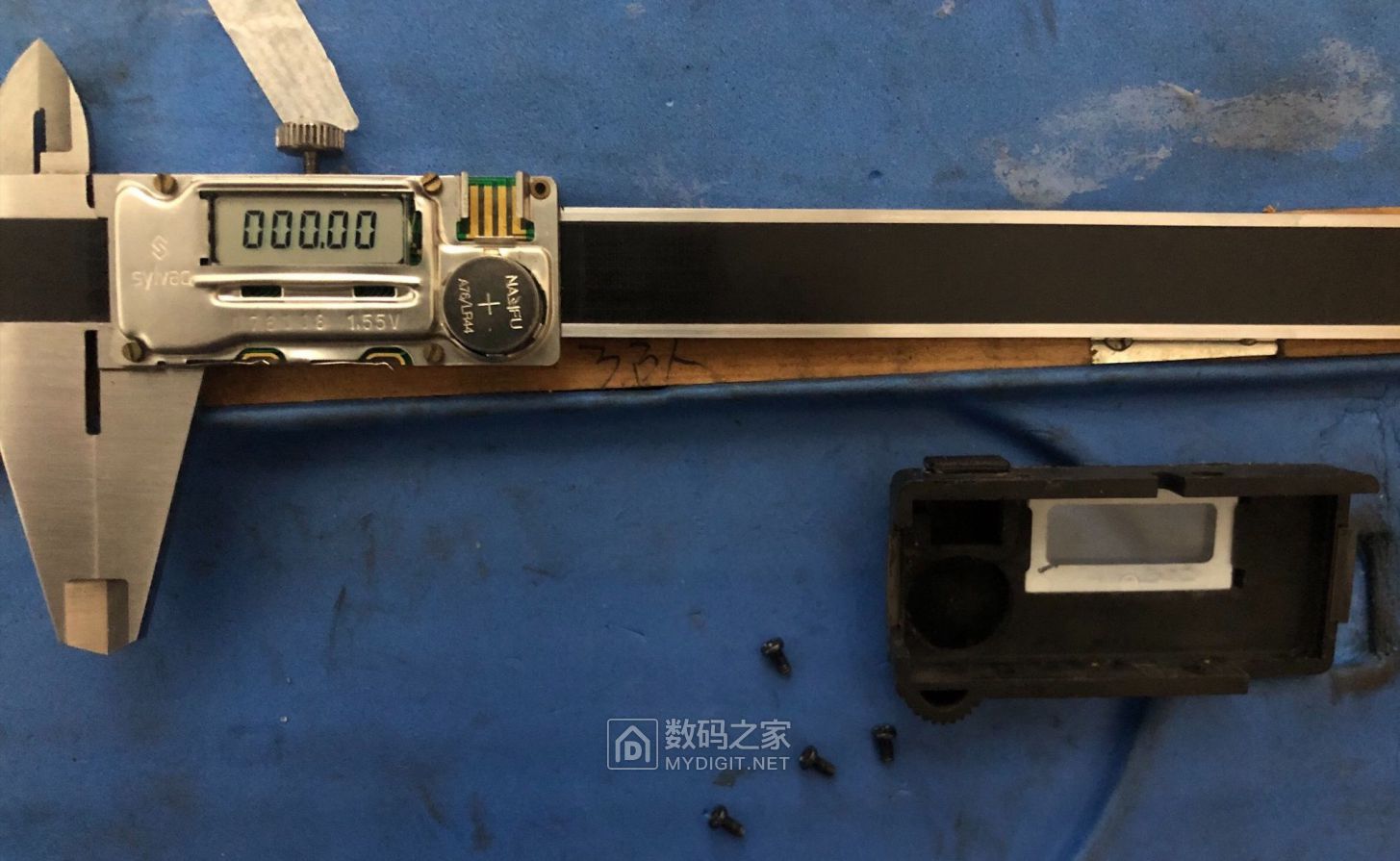

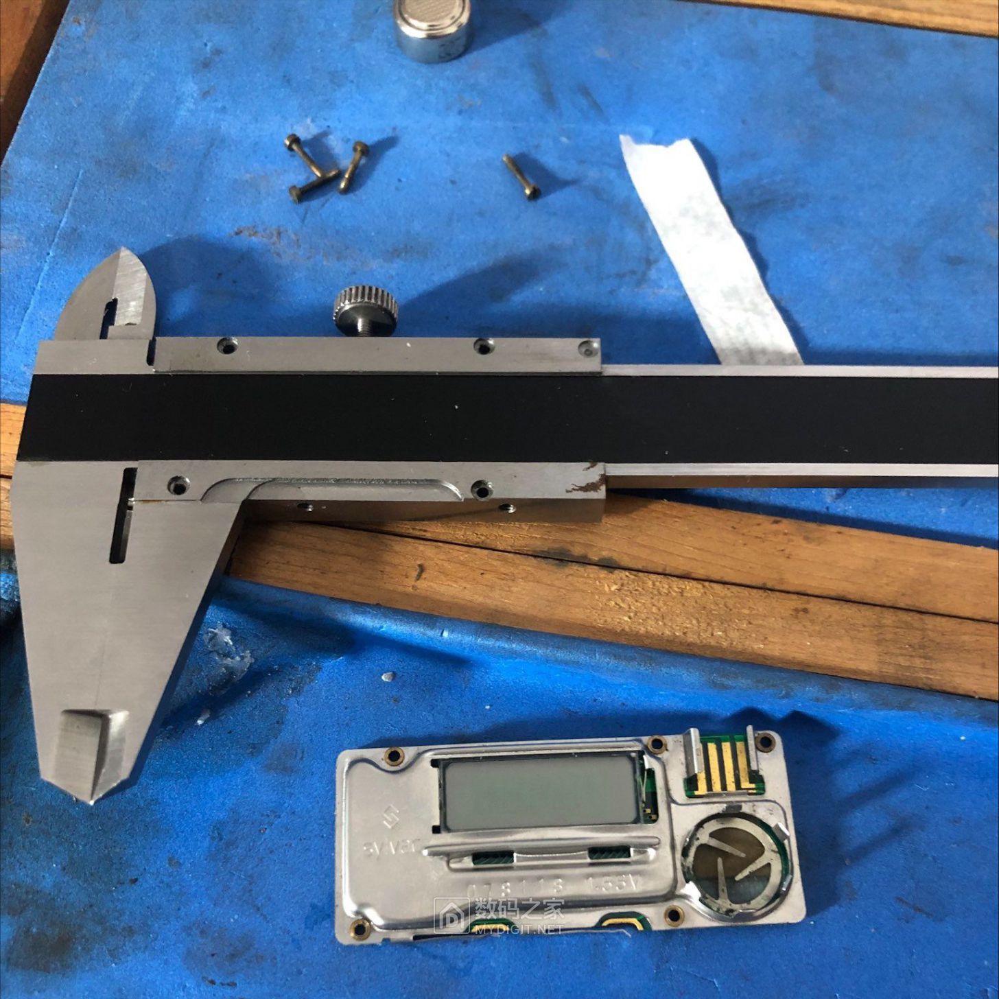

开盖看看,里边有个不锈钢罩子,上面有瑞士量具品牌sylvac的钢印(应该是代工的电路板),历经30多年都没坏:

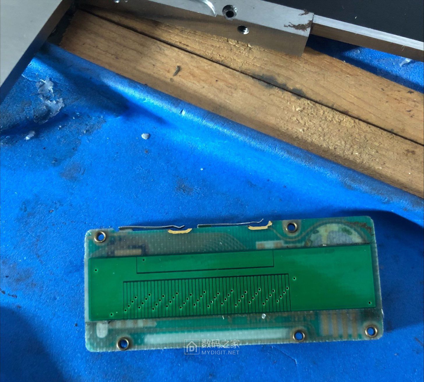

取下电路板看看,板子和不锈钢壳是用的空心铜铆钉铆在了一起,还是不破坏性拆解了,看到动栅是技术最早的相对式容栅:
依稀可见左上角那一坨黑色的牛屎芯片的位置:
