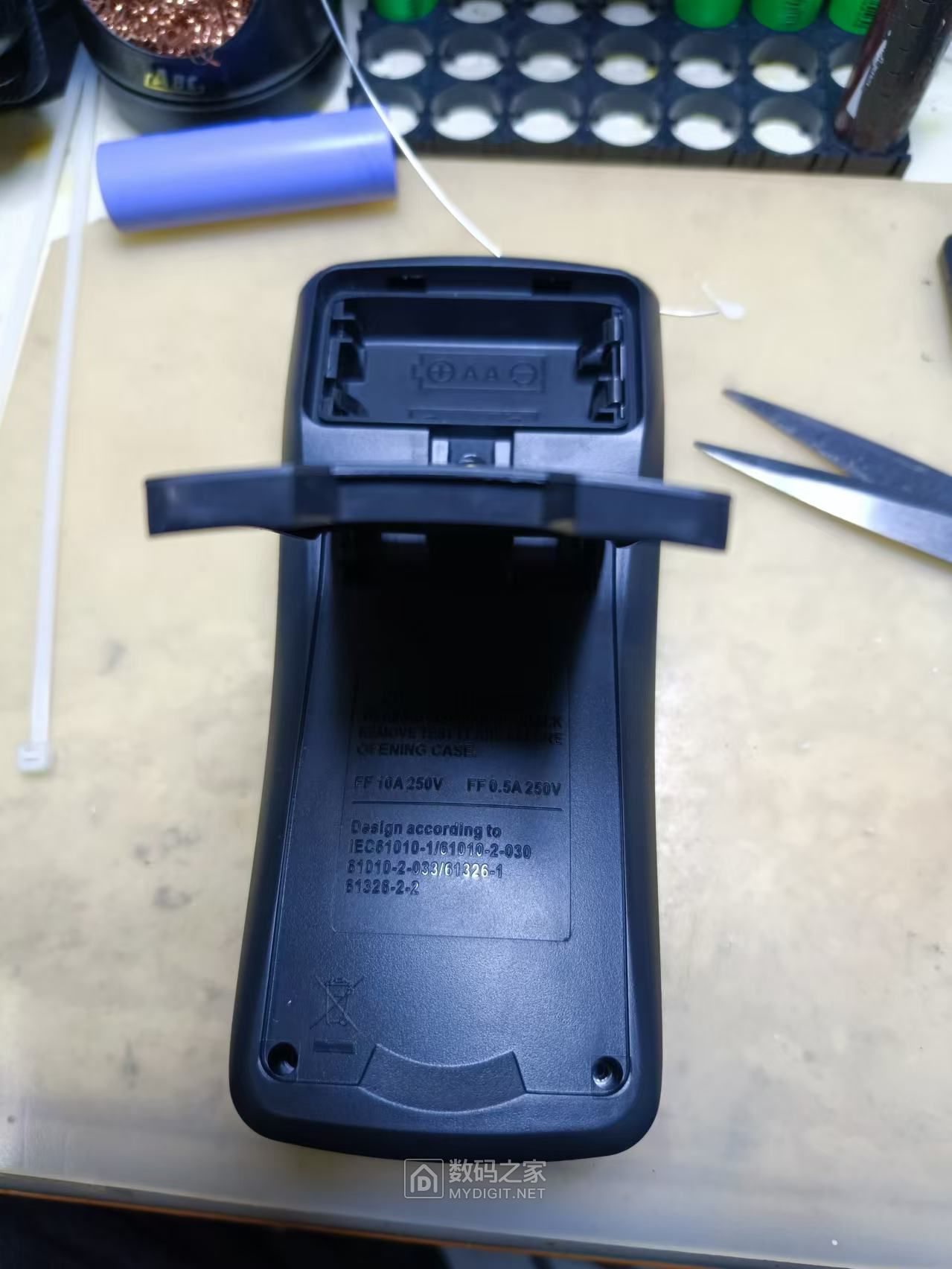

之前那块胜利放在车里备用了,今年年初买了个UT136B+(平时也就测量电压、通断最多,没必要太好的)

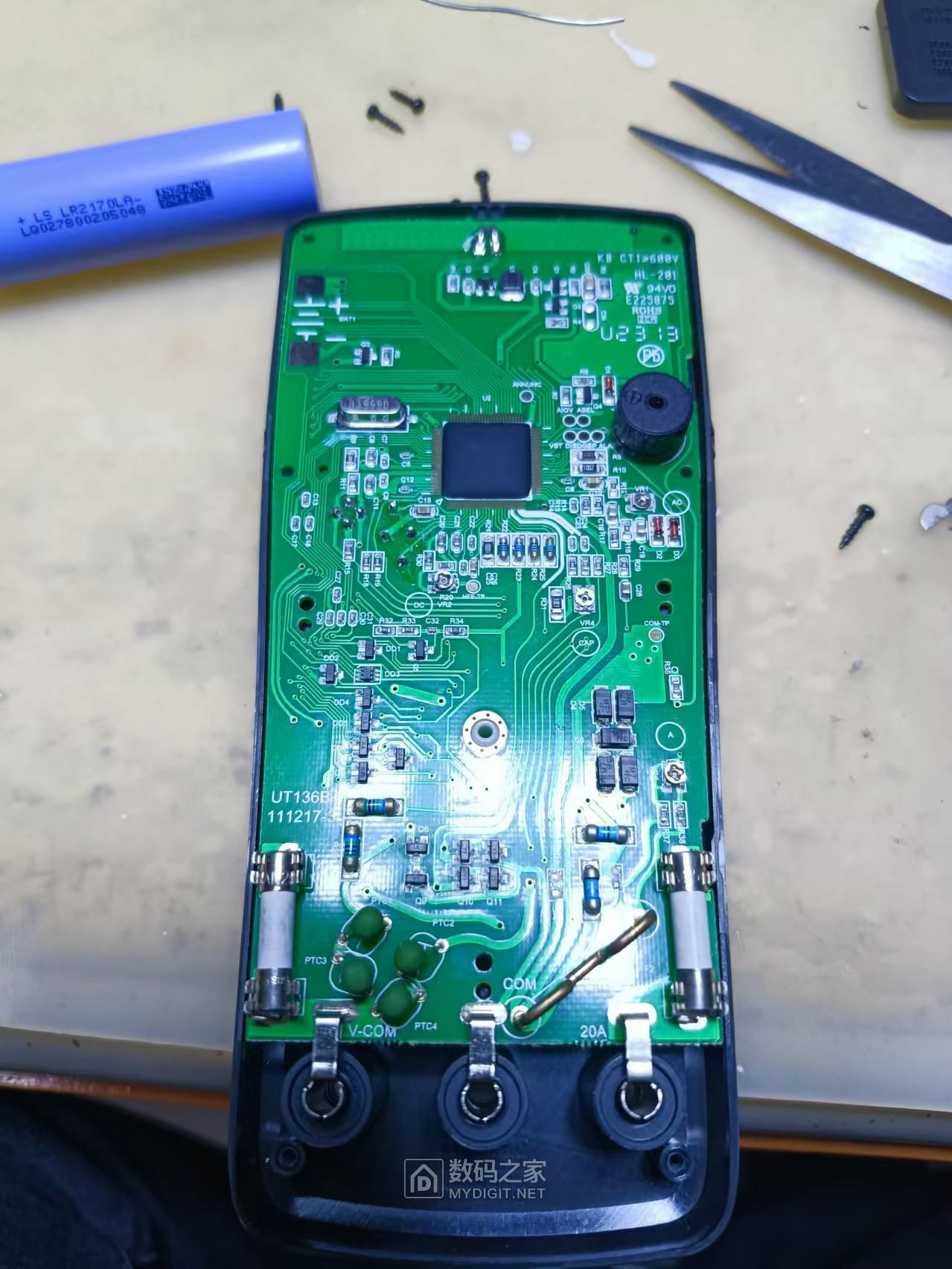

放家里也没怎么用,这两天突然感觉旋钮有点卡顿,拆开看下,这芯片居然是一坨的XX,我是不是买到假货了!
正面照
拆螺丝
这封装,辜负了我对他的信任啊

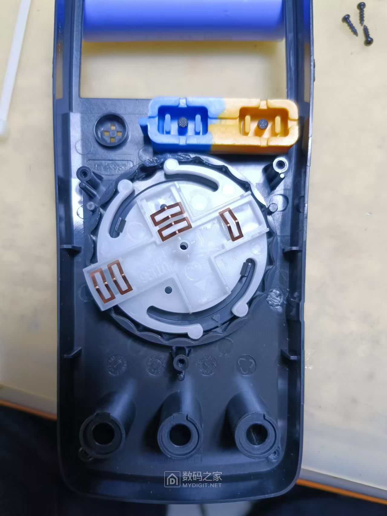

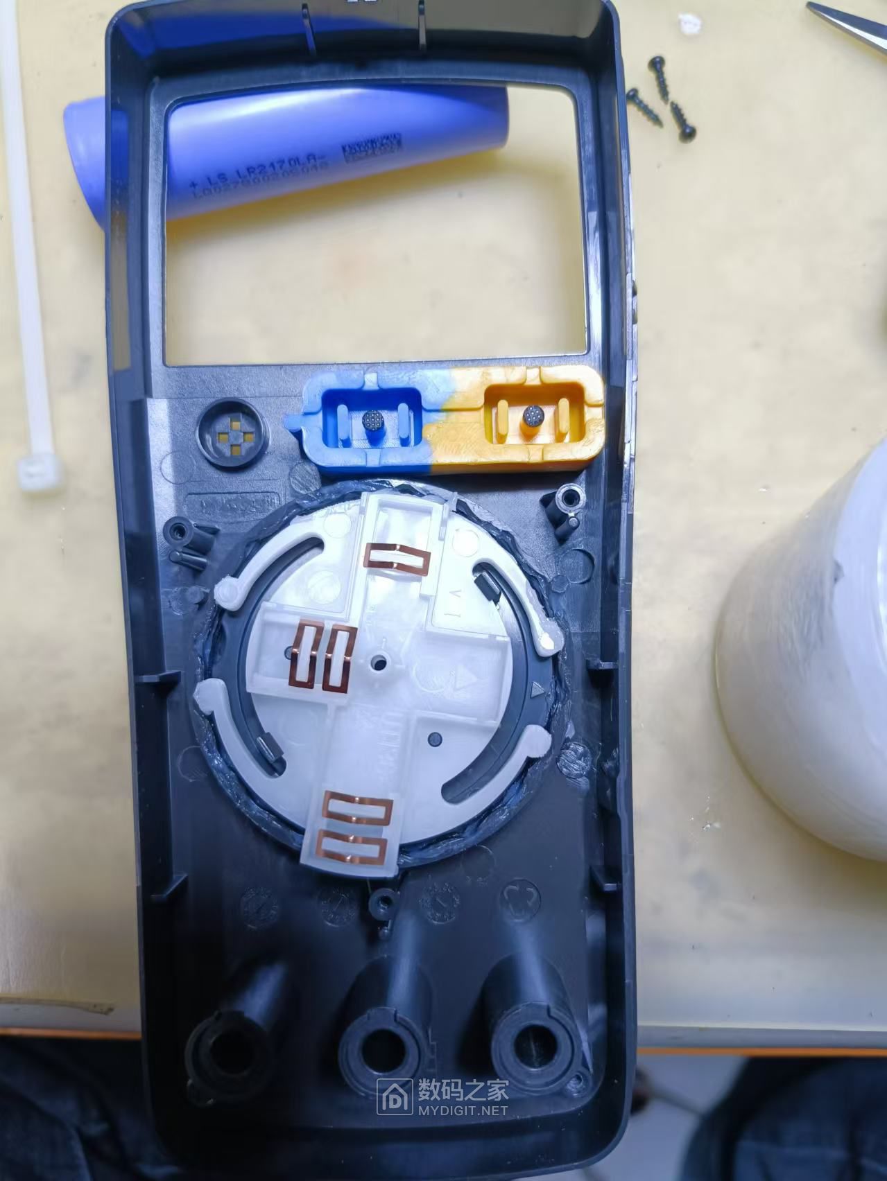

卡顿的原因找到了,就打了那么一丢丢的润滑剂
自己用,没必要省那么一点润滑剂,打满一圈,完美解决!
