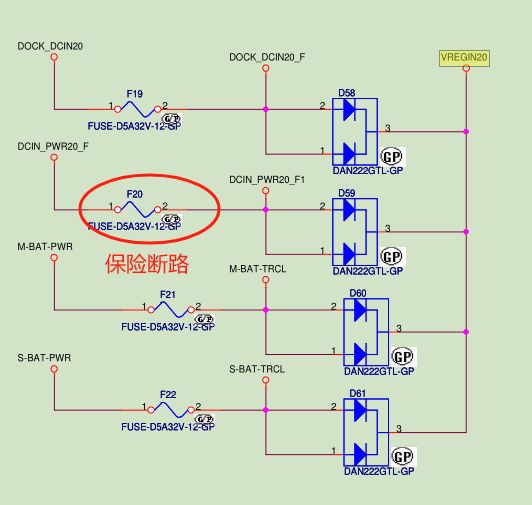

一、 发生现象:
       拔掉BOIS 电池,上电开机电流0mA,屏幕+灯无任何反应。
二、原因分析:

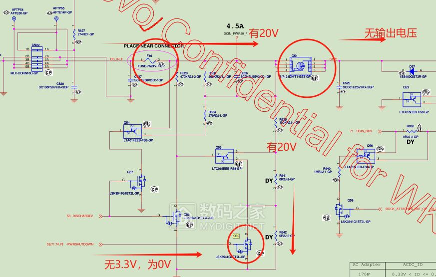

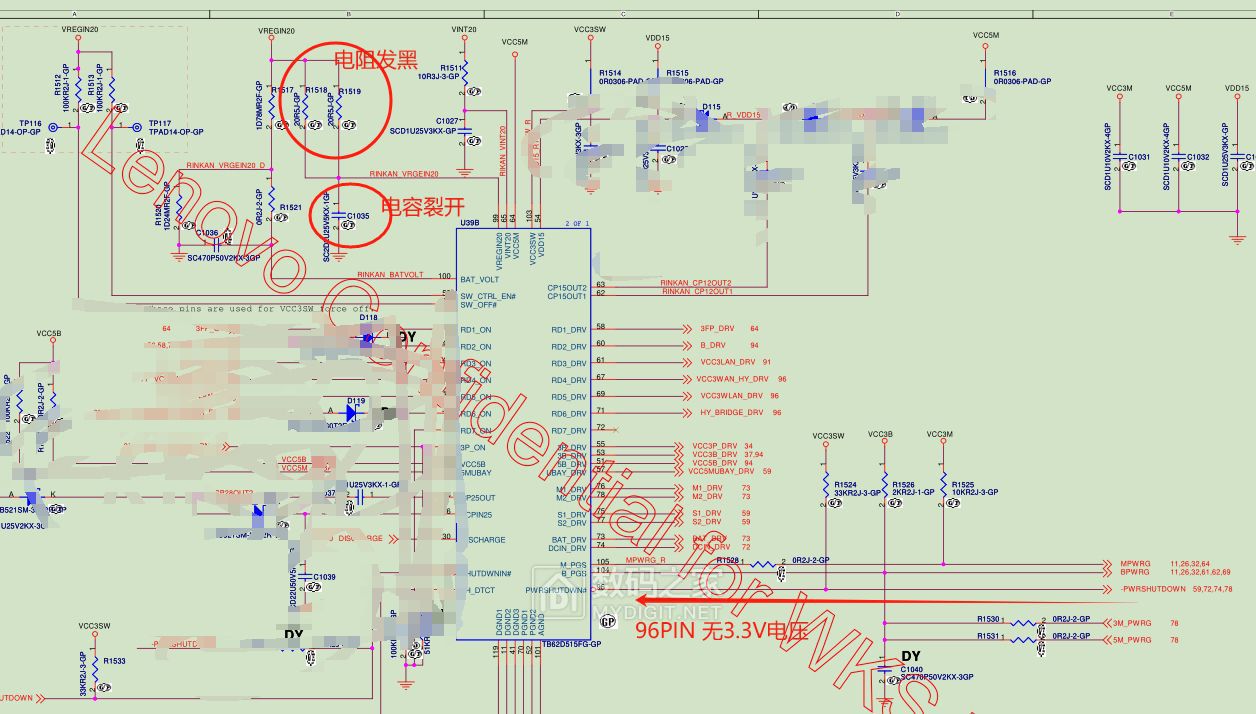

1,拆出主板,测量电源通路,看图说话,Q60未导通,寻找导通条件,
        U39,无工作电压,
        C1035 开裂,

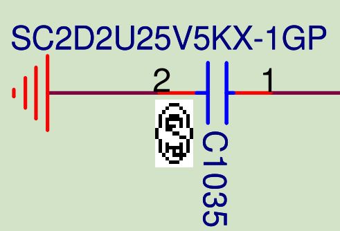

        R1518,R1519发黑
       F20 保险 断路,
如下图圈出来的位置所示。
更换以上的器件后,主板就跑起来了,成功修复此问题。

1,经过上面一通 电路分析,我们得知,DC20V插入后,因为 短路的开裂电容C1035,受长期的高压冲击,20V 的适配器,配置25V耐压的电容,已经提前报废,导致此链路上电源一路火花带闪电,这是属于电子工程师的电路设计问题,没有给予至少35V耐压以上的余量,发生这样的惨剧。
