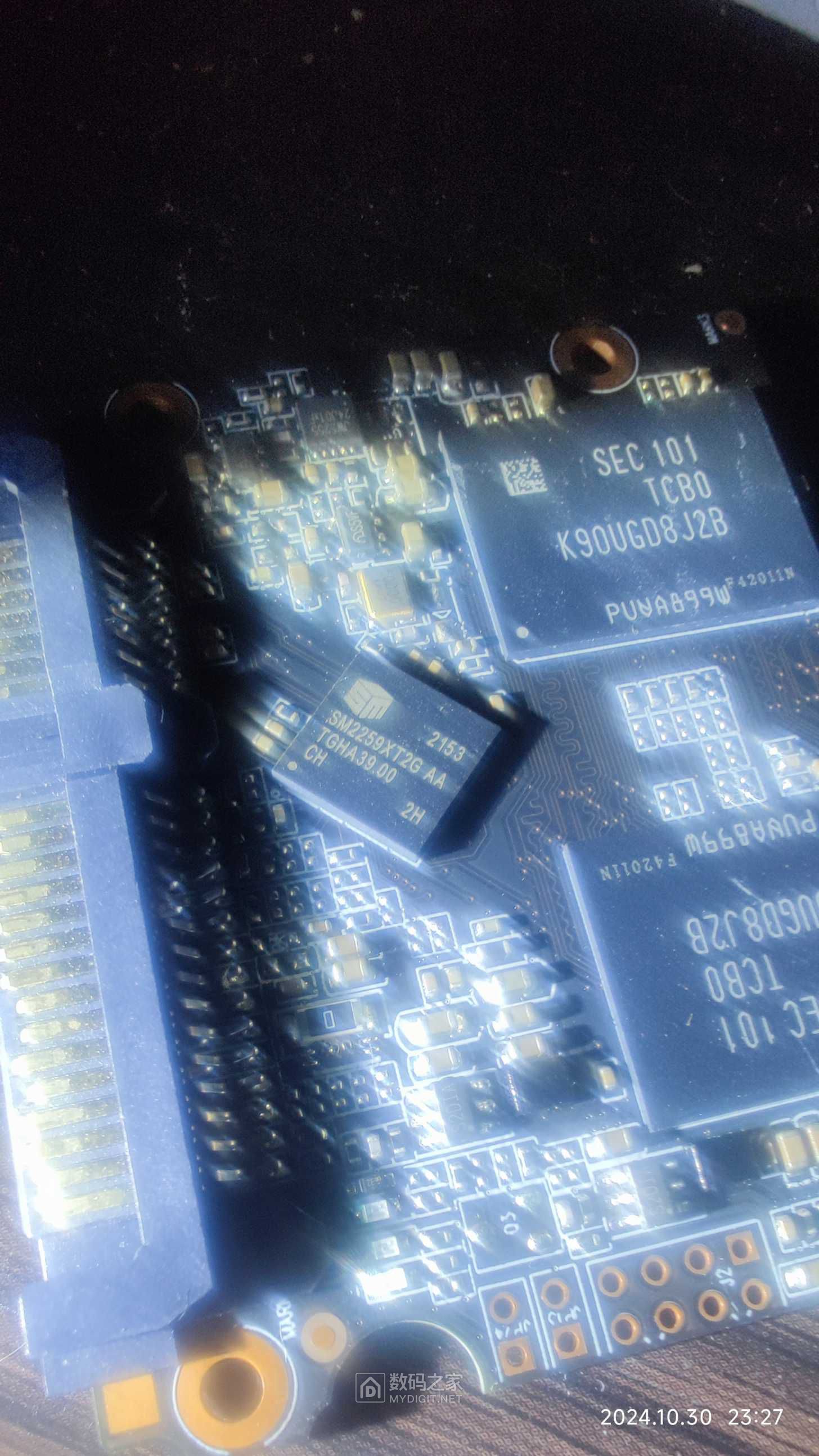

自用的一个杂牌硬盘2T,不能格式化不能分区,内部资料可以读写,重启立马还原……
尝试一下自己修复,附图,请过路大神帮忙看一下怎么处理?感谢了。

充新开卡应该能搞定。

这个一般人都不会重新开卡,因为要找对应的固件,还要对应的开卡软件,不好搞;建议买个新的固态盘,这玩意没有机械硬盘经用。

SM2259XT2_FSSV6-TLC_PKGV0310A_FWV0629A0_CER.zip (2.51 MB, 下载次数: 1)
拿去试试

SM2259XT2除了制程先进一点,啥都不是

s6有工艺缺陷,炸盘的多

看这颗粒,应该不是杂牌吧

这个重新开卡是正途,没有什么别的好办法。

SSv6这一代制程遇到日韩贸易战,被日本卡了氢氟酸光刻胶,导致漏电缺陷很多,22年的盘看样子是闪存漏电,坏块过多写保护了,重新开卡能好,但是会历史重演
