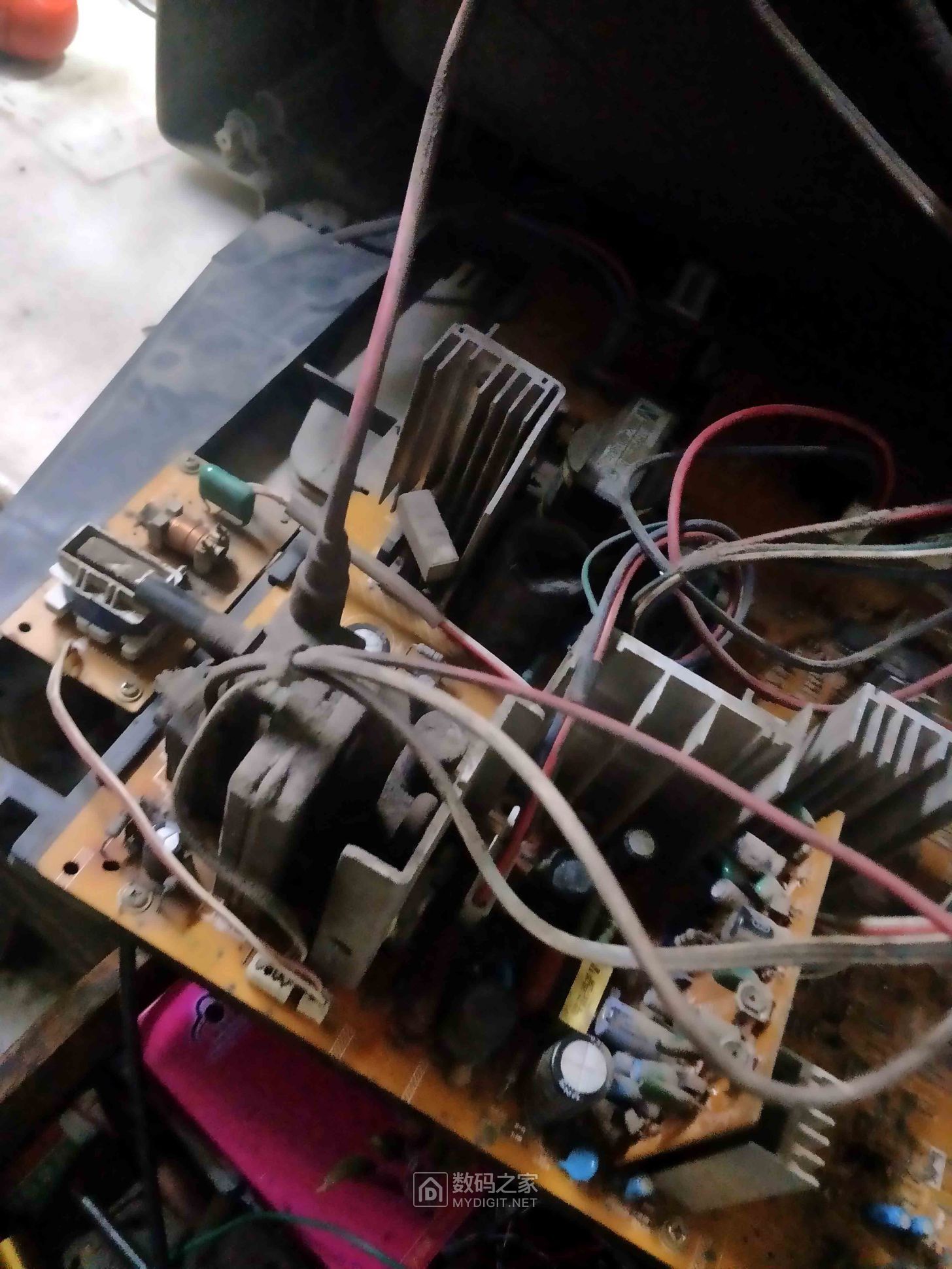

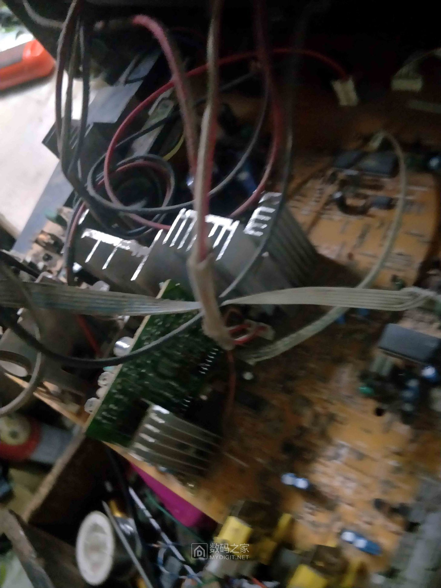

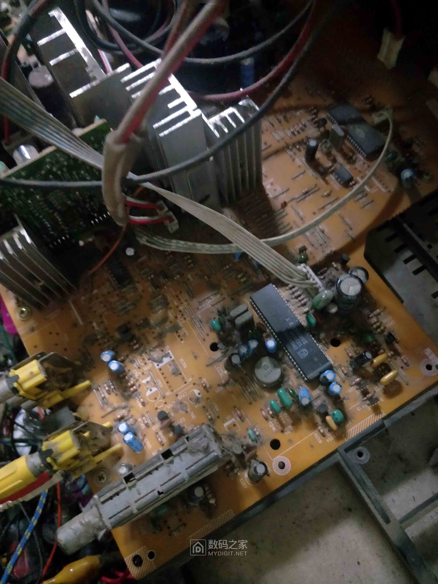

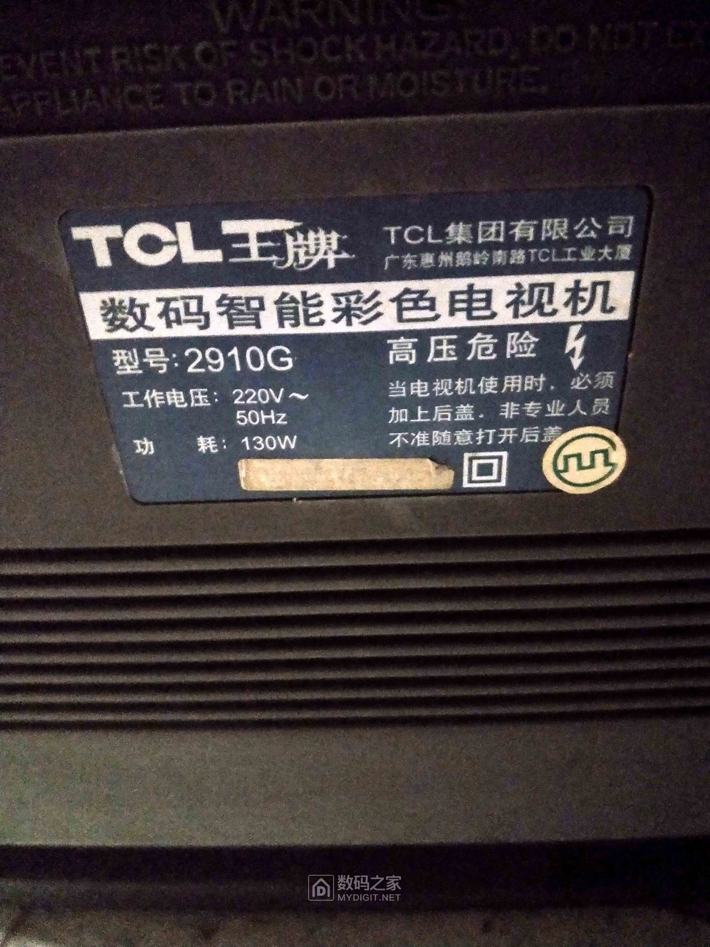

    都17.35了,这位才来,这次彻底没声了,经过拆机检查,喇叭没事好得很,
    机器是太次了2910G,发现带块立版,不知道干嘛用的,
IMG20210824191747.jpg IMG20210824191725.jpg IMG20210824191727.jpg IMG20210824191729.jpg IMG20210824191732.jpg IMG20210824191742.jpg
    上面有3打头也有6打头的件,资料又没有,只好胡蒙,
    拆下板子,发现一个·1W电阻虚焊明显,补焊后,基本上就出声了,
    但是这板子晃荡时,声音断续,或者俩喇叭交替声音断续,跟拧了平衡旋钮一样,
    于是,补焊板子这边的接插件十几针,算是好多了,但是刻意去摁,还是虚,
    板子扭晃也虚,这哥们中间去拉货,走了,说不行明天来拿,
    我说尽量别,放这里我没法干活了,他说那就头8点来,于是,就这样,我继续修,
    不过翻来覆去还是不理想,感觉6是声音的,3好像是场块之类的,
    那小板子上一边连接着场块,一边连接着伴音这边,没资料真烦人,
    补焊这小板子上很多虚焊点,真麻烦,三极管也虚,电阻电容也虚,不胜其烦,
    我想把这板子省掉,无奈大板子不好翻,怕不小心砸了CRT,
    折腾半天,最后只能这样,发现板子往前扳动好些,
    在一个相邻散热片和板子之间塞个废开关壳子黑塑料顶着,这样就没事了,就这样吧,
