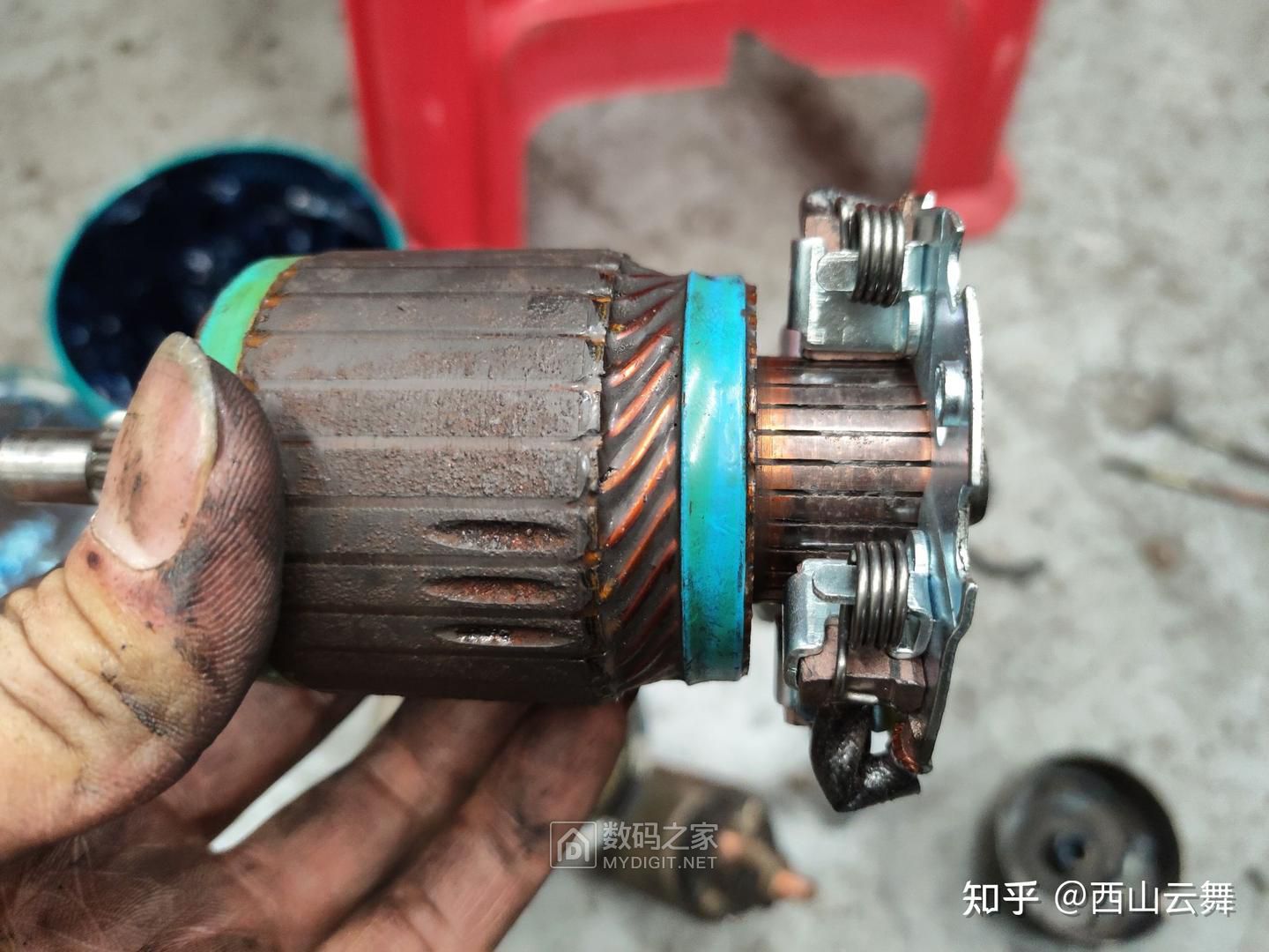

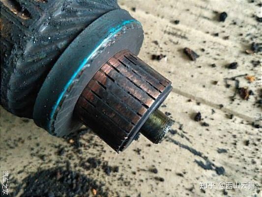

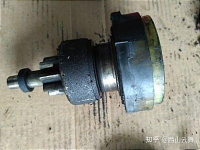

2016年12月11日,赛马的里程37.6万公里,启动车辆没反应,扭着钥匙在点火档,再用螺丝刀柄敲敲启动马达又能启动。九成是启动马达碳刷磨完了,拆。

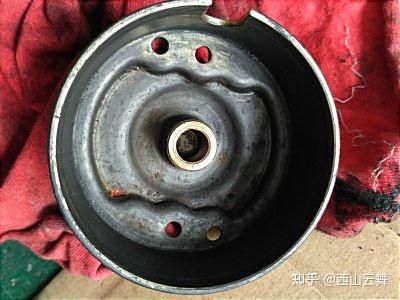

后盖没生锈,含油轴承的磨损不明显。
换向器几乎没有磨损,轴的状态也很好。

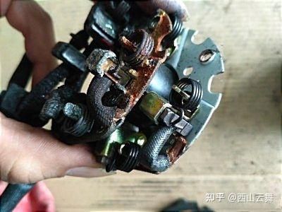

刚好手头有一个从倒闭的4S店里收回来的碳刷。
尺寸一模一样。

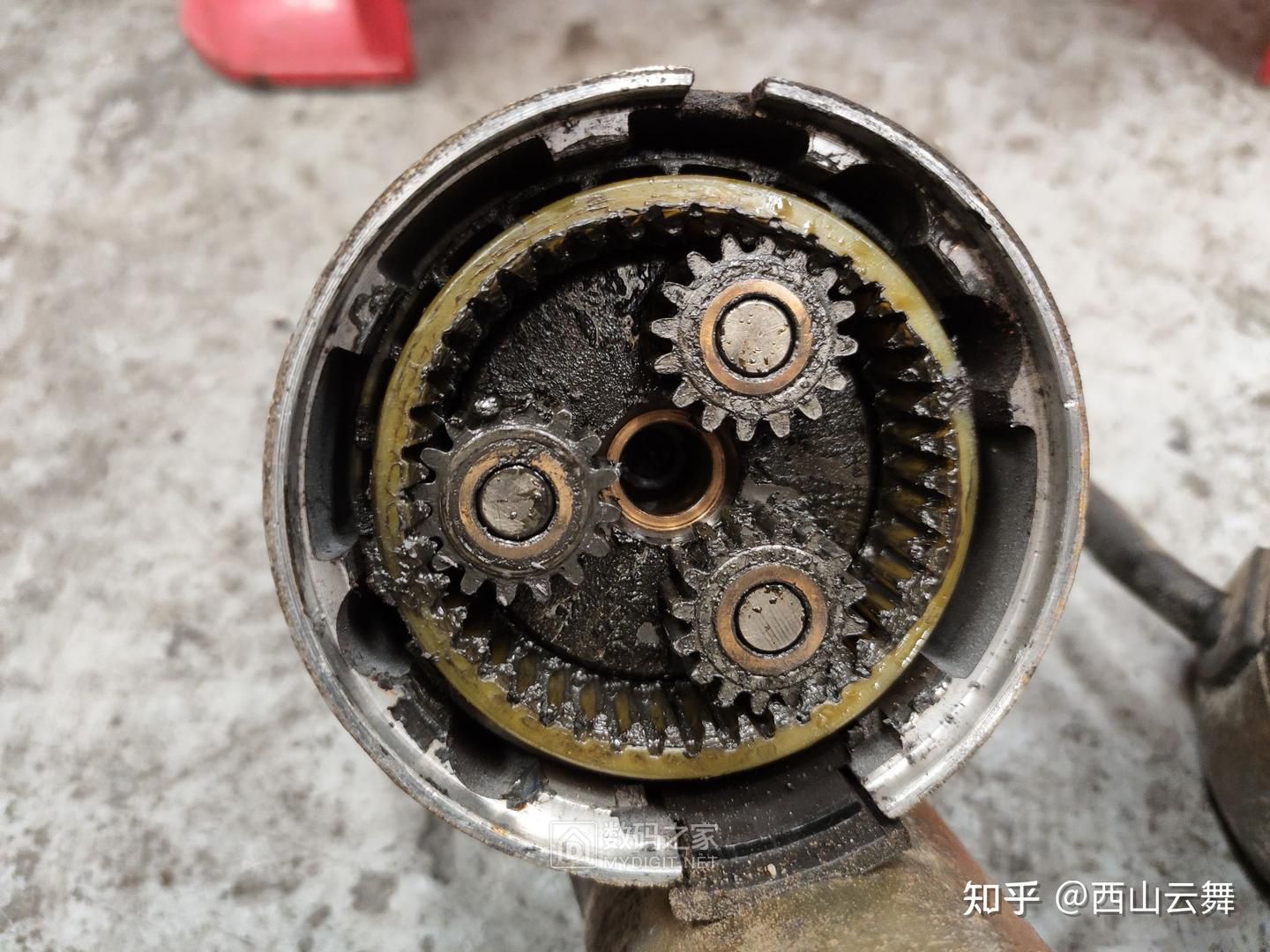

输出轴端的行星减速器。输出齿轮基本没磨损。
清理干净加高温润滑脂,满血复活。启动声音变安静了。

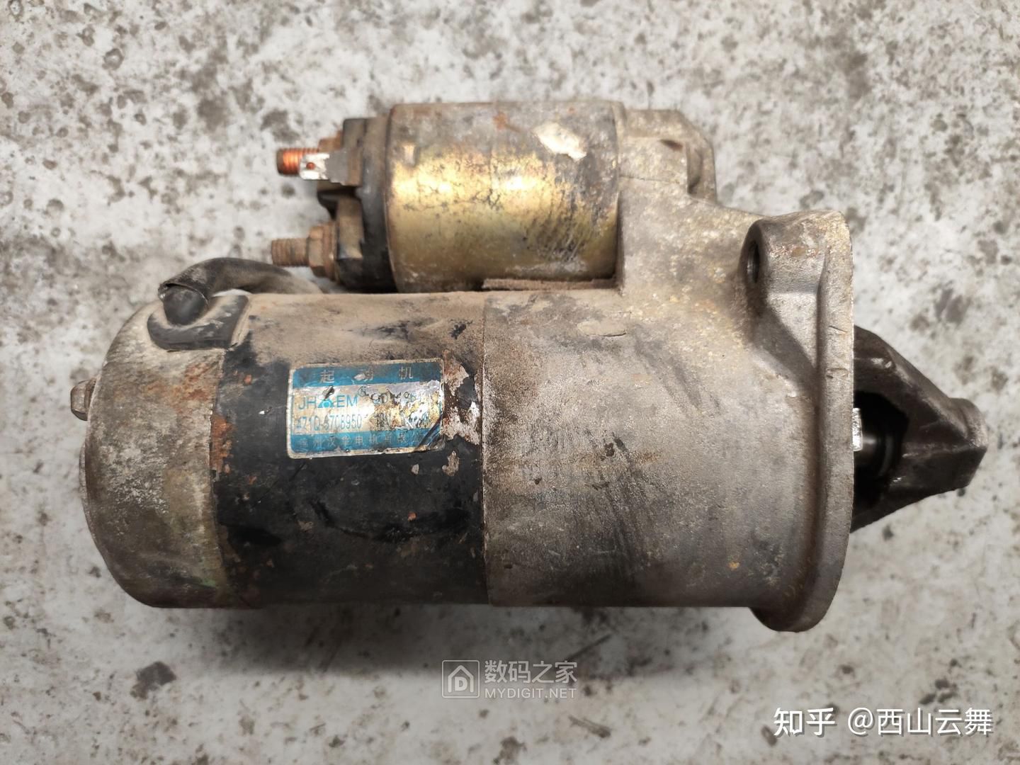

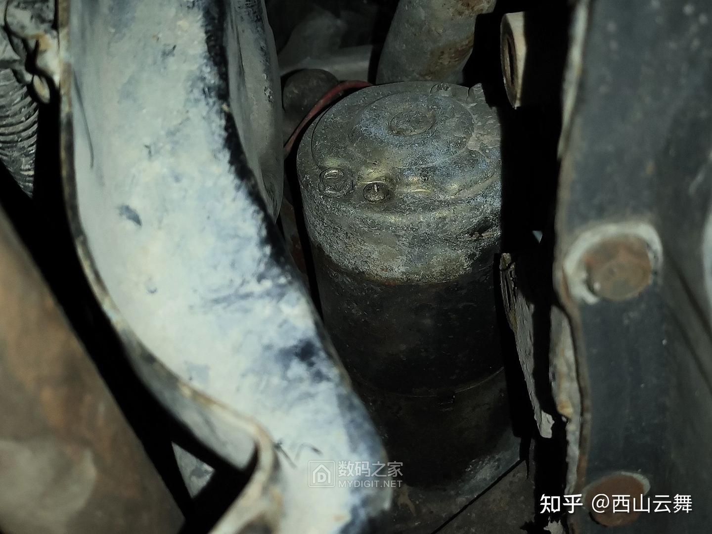

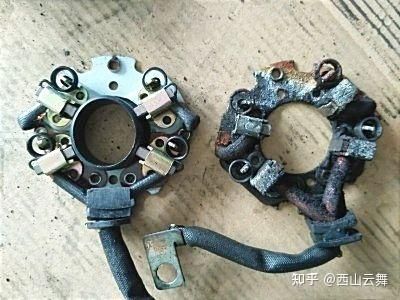

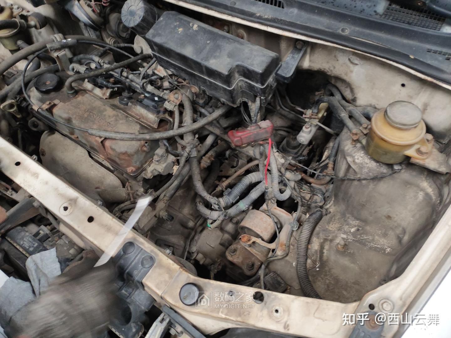

2022年3月31日,赛马的里程45.6万公里,启动车辆没反应,九成叕是启动马达碳刷磨完了,打算直接在车底换碳刷。
尝试了一下,位置太深不好拆。只好把启动马达整个拆下来。

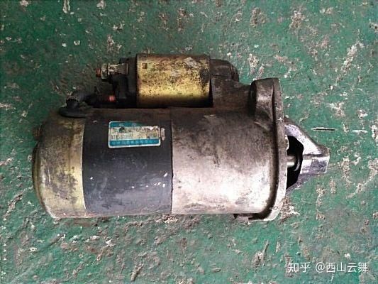

还是那个起动机,已经用了超过10年。

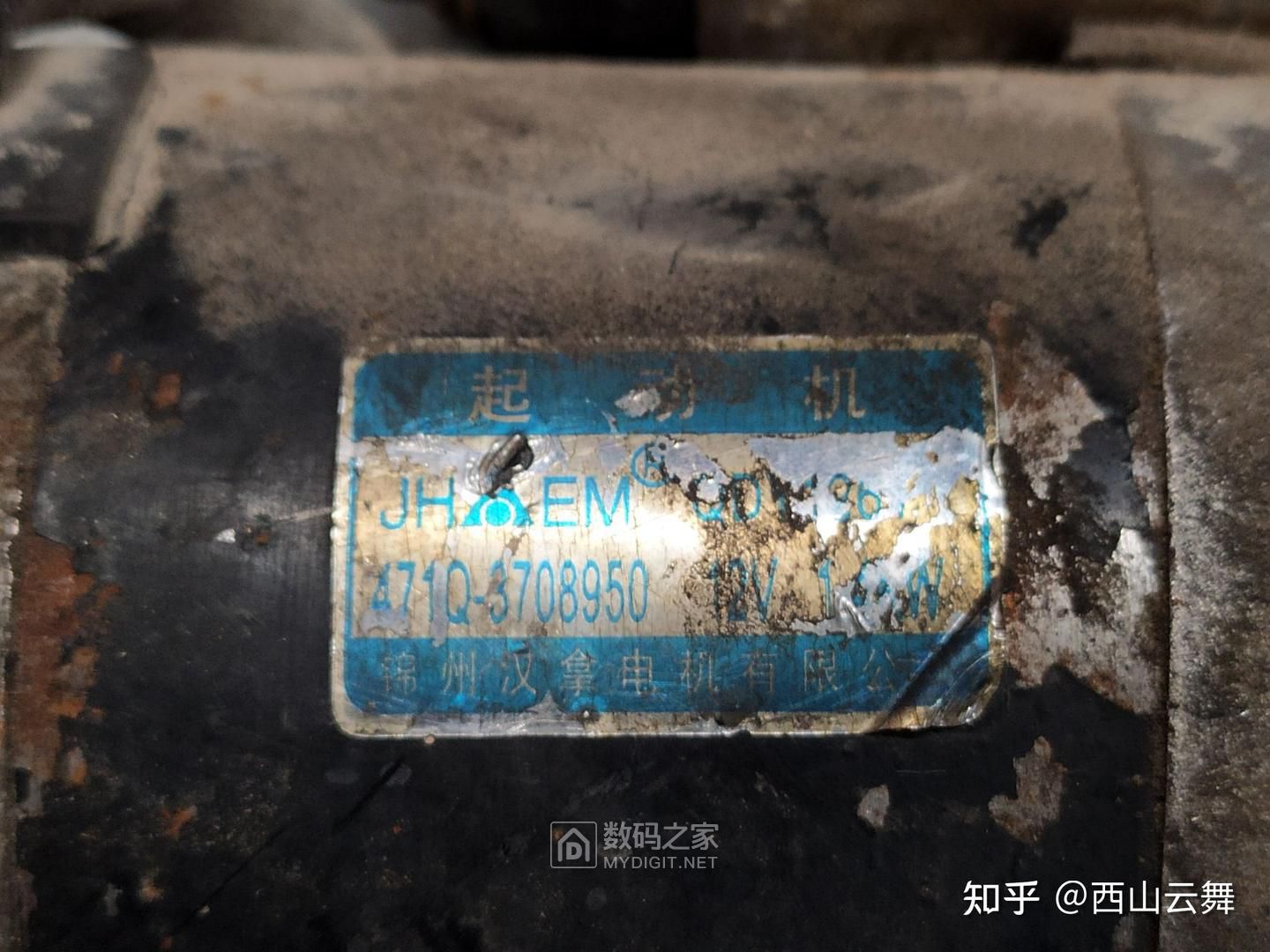

锦州汉拿产品。

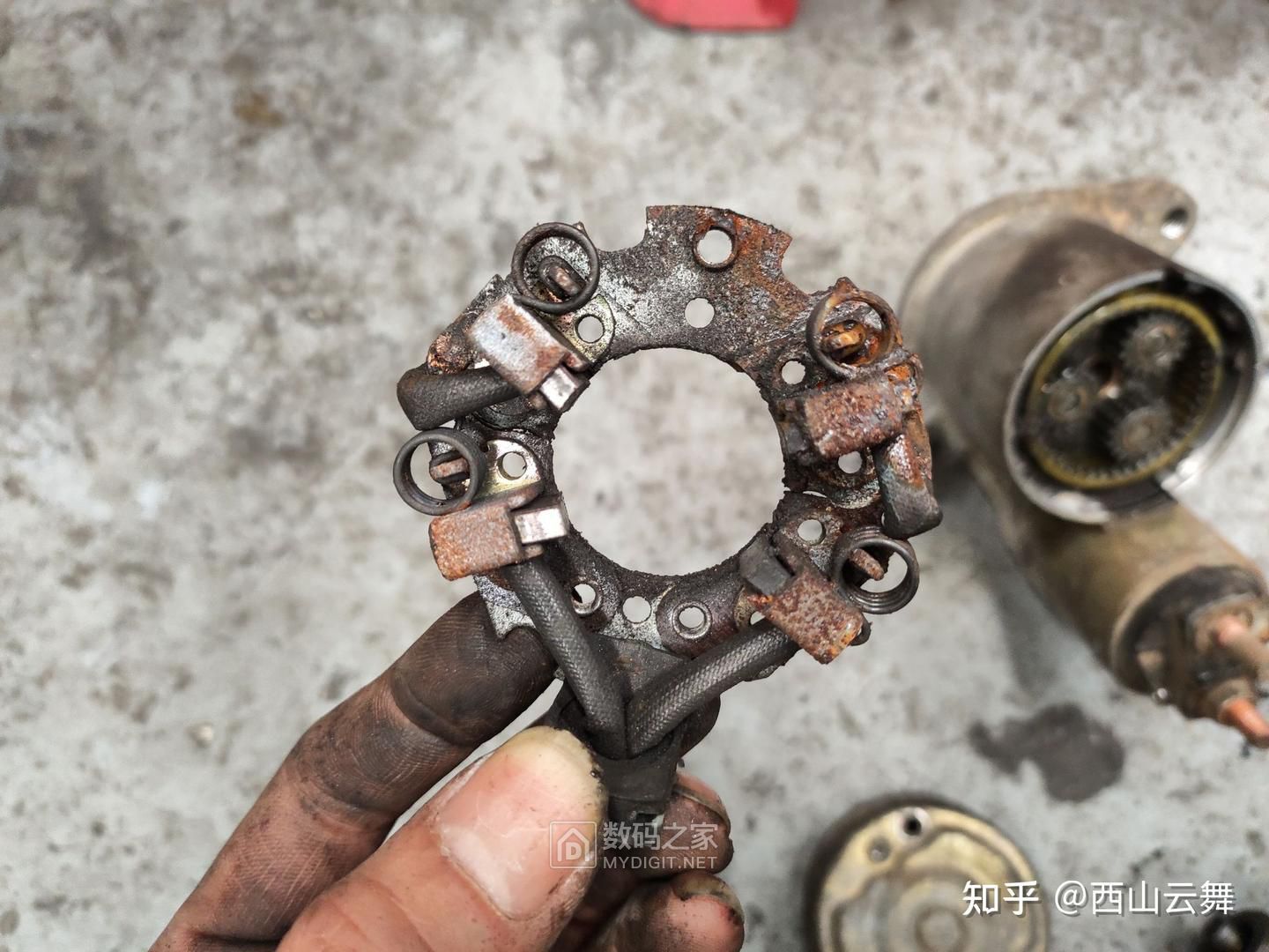

靠下的两个碳刷因为进水,铁镀锌抱箍腐蚀卡住碳刷了。上面两个正常能活动的碳刷,余量也剩下不到一毫米。
铜换向器,基本上没什么磨损,就换上了新的碳刷。

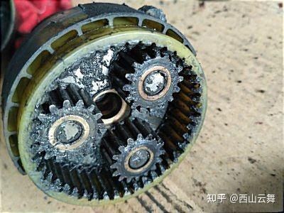

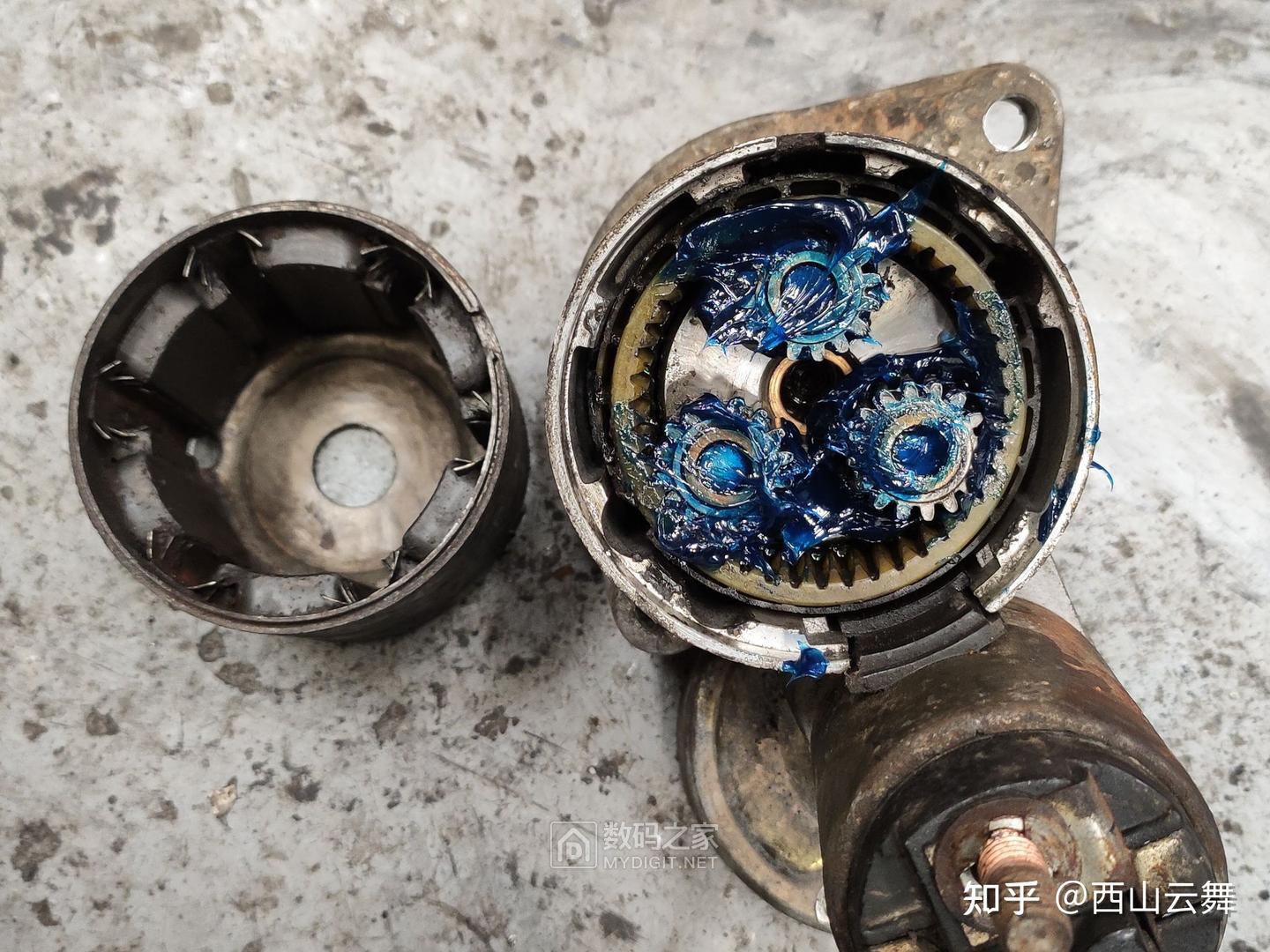

上次翻新又用了5年半后,行星齿轮减速器的状况。经过检查一切良好。
清洗了行星齿轮组,重新上润滑脂。电机的定子也清理干净。
重新组装好后测试一切正常。人工加配件成本120元。5年多,刚好8万公里的里程,启动次数估计5000次。平均一次成本0.024元。赛马怠速油耗0.7升每小时。算上启动喷油量,大概红绿灯等待超过30秒,熄火就是划算的,还减少了污染。
