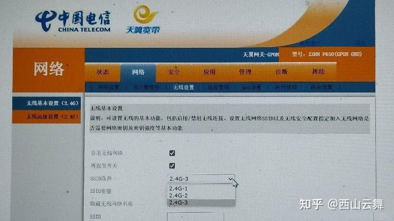

家里有60+的智能设备,其中有近30个需要连接WIFI,加上老旧的手机,2.4G的设备有30个。

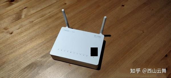

而家里电信光纤宽带配的天翼网关用的是常见的中兴F650,不知处于什么目的,自带的WIFI最多只能连接20个终端;而且这个网关流控相当差劲,有人看电影,微信电话就变对讲机。于是光猫改桥接,加了个联想的NEWIFI刷了高恪做主路由负责流控兼WIFI。
问题又来了,NEWIFI的5G频道给力,但2.4G频段自出娘胎就不行,各种断流抽风,只好又加了个抽屉翻出来的旧辣鸡水星补充2.4G,结果垃圾水星也是最多支持20个无线终端。只好又打开光猫的WIFI,把30个终端分开2组分别接入光猫和水星的2.4G。就这么用了几个月。

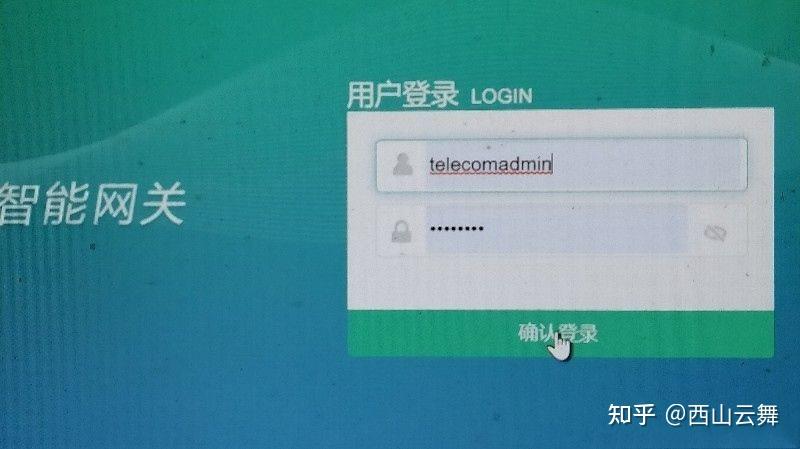

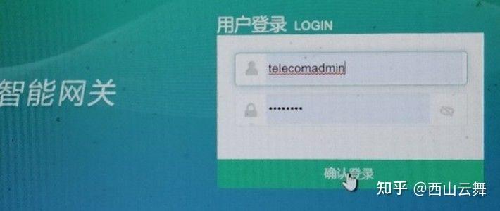

某天突发奇想,找了光猫的超级密码。
进去看了看,发现可以开最多3个SSID中兴F650光猫扩展无线客户端数量限制及兼简易家庭云 ,于是复制了辣鸡水星的SSID和密码,把水星拔掉试试,结果成功了,每个SSID依然限制20个终端,但全部加起来就可以连接60个,暂时够用了。

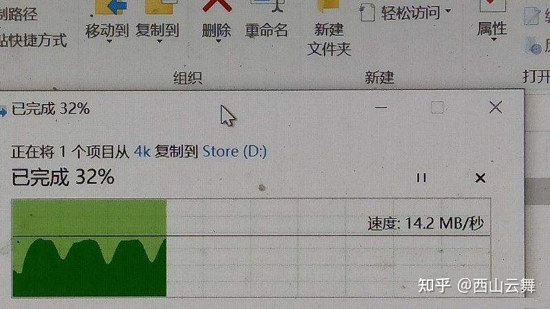

另外光猫的USB口可以插U盘或者硬盘,我是用绿联的转接线连接一个2.5寸的1T机械盘。如果光猫拨号,那直接运行光猫的IP输入账号密码就可以当samba家庭云盘使用。我的光猫是桥接状态,不能直接访问,要在主路由和光猫之间再加一条网线,没错,就是并联2根网线。一根连路由Wan口到光猫百兆口,另一根连路由Lan口到光猫千兆口。最高可以跑14MB/s,家里用ES文件浏览器看看普通4K视频也不卡。要求不高也可以了。
