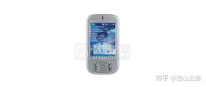

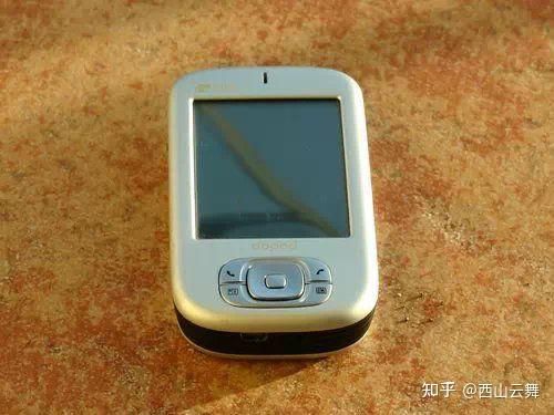

2006年中,机器大概用了1年,开始出现触屏不准的现象,偏移达到10毫米。 ­
2007-4-13,升级内存的时候在触屏线上抹了润滑硅脂,在一个月内完全消除了问题,但后来还是会出现,但偏移幅度小了很多,大概2毫米左右。后经过几个月,渐渐就没有漂移了,估计是氧化层渐渐磨掉了。 ­
2007-4-13升级内存 ­
在深圳百佳信升级了内存到128M,开了10个软件,速度仍然是快捷无伦,爽! ­
自动重启问题和更换电池 ­
2006年底,出现偶尔自动重启的问题,2007年10月原来的电池终于不行了,气温25度以上,到了30%以下就会出现打电话重启,寿命2年零一个月。在淘宝网上买了块100元的“原装电池”,假的,退货,后来138元买了块YOOBAO雅宝的兼容电池,1460mAh,试用了没出现网上说的电量计量不准的问题,非常好,不打电话待机可能有10天以上。但是跟网上说的一样,厚了一点,盖子后盖很勉强的盖上了,用刀子把电池四周边缘的封纸削去重叠部分就好些了,不过后来长时间压迫,导致后盖的塑料卡舌逐渐断裂脱落,现在后盖很容易掉,迟早要换。而且才用一年就开始出现内阻增大的现象,看来还是和原装电池有差距啊,估计今年冬天是熬不过去了。
3.5 2007-5-27第四次重装系统 ­
手机摔到地面上,后盖和电池飞出来了,捡回来启动,硬启~~,只好重装。拆机,接触点上硅脂,装上后屏幕变成256色,再拆,搞一下屏幕插头,好了。 ­
3.7 2008-4-5维修听筒 ­从去年底开始听筒断断续续,最后没有声音了,被迫使用耳机,不久老是被投诉声音小,拆机,拆开耳机插座,发现里面都是脏东西,令麦克风的常闭触点接触不良,多普达应该考虑附带一个橡胶塞子,不用耳机的时候把耳机孔塞住。但听筒始终没有声音,后发现SD插槽上方的小电路板跟主板的插座已经脱焊了,重新焊接,解决问题,但插座尺寸太小了,被我焊的惨不忍睹,估计再拆一次肯定要挂了。
结果用了不到一个月,再次听筒无声,连带绿色指示灯也不亮了,肯定是残废了的插座终于彻底挂了。决定用细的漆包线替代插座,一劳永逸,不怕摔了。
经过维修,恢复正常使用,但蓝牙指示灯不亮了。 ­

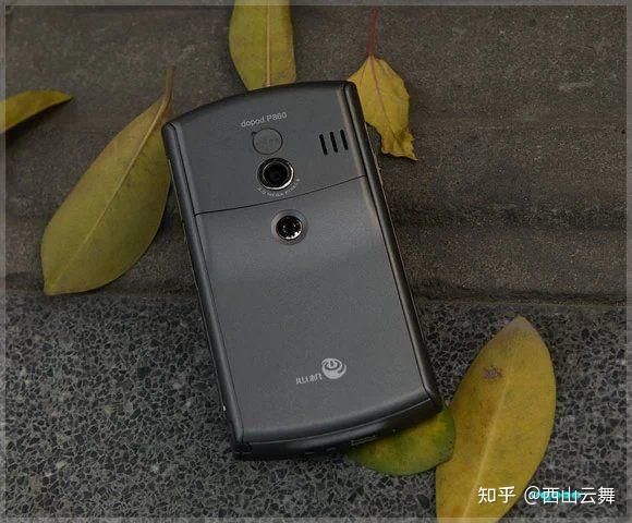

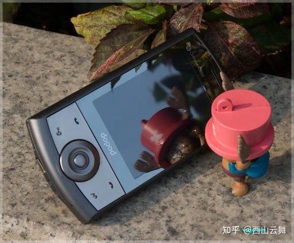

2008年11月,P860刚到手,4G的卡,正在逐步熟悉。跟818比起来,可以说是进步很大,首先是外形更加轻巧,有818一切的优点,另外摄像头的效果一流,拍照软件的功能和易用性都大幅度改善。屏幕比818明亮。GPS的启动速度很不错,灵敏度也不错,在广州的高架桥下一样的好用。电话功能比818的WM2003强多了,主要是易用性提高很大,在通话时要静音或者切换免提或者看联系人都方便了很多,扬声器的声音很大,耳筒的声音也没有818过小的问题。还有收音机,真是太完美了。
暂时唯一找到的缺点是插了耳机就不能充电,而电源键在机器顶部也没有818放大拇指位置来得方便。另外发现860屏幕在阳光下看不清,比818的半透半反屏幕差很远。
玩机的热情远不比刚拥有818的时候了,当年机器是拿来玩的,软件要花哨功能多;现在是拿来用的,对软件的要求也多是从实用出发。简单的才是好的。
