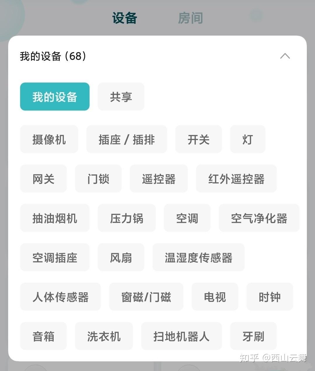

我的米家APP上叕增加了一个设备

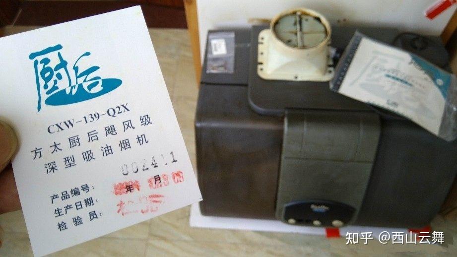

用了22年的方太,当时买了3000多,主风机质量确实过硬。

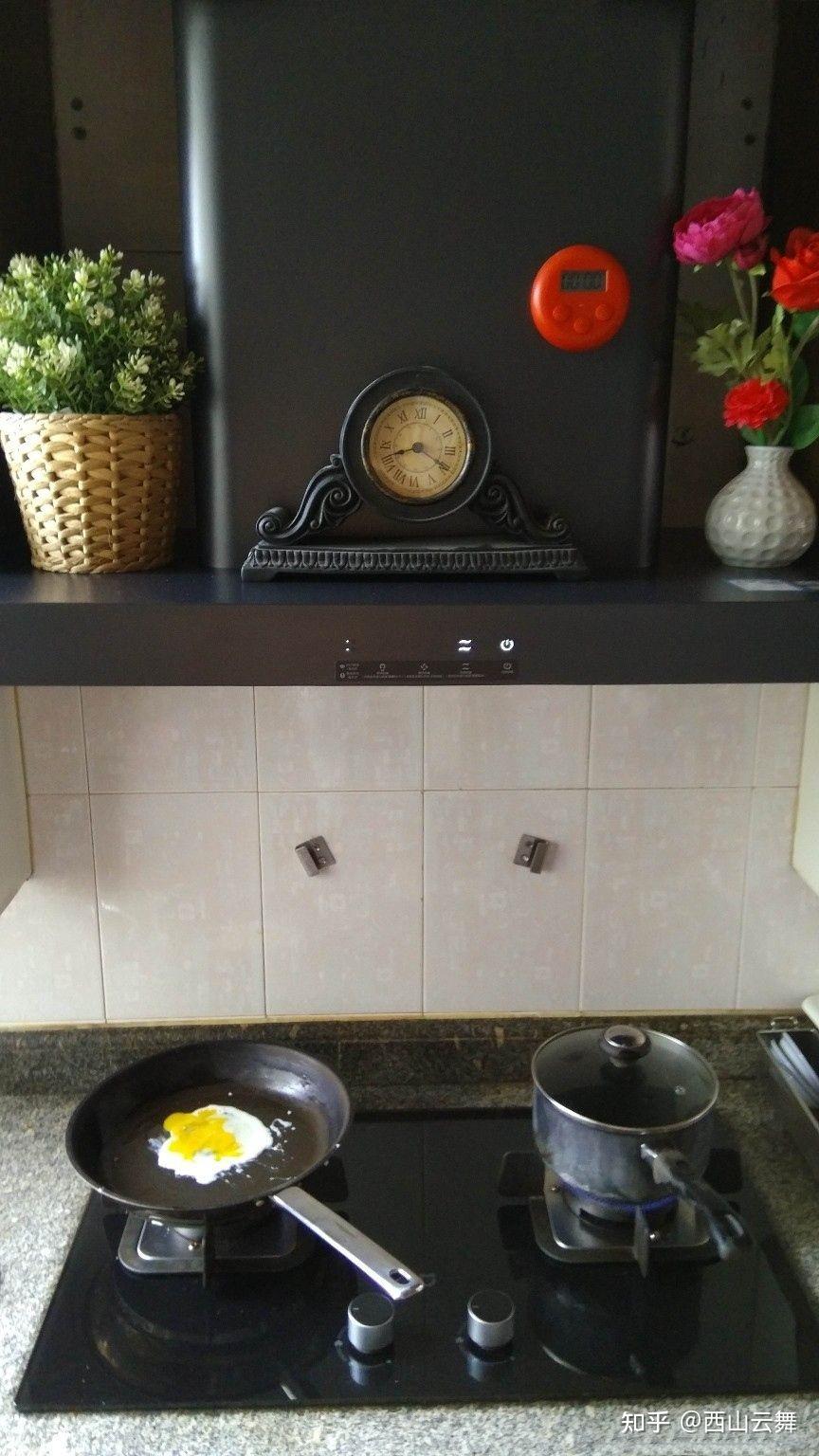

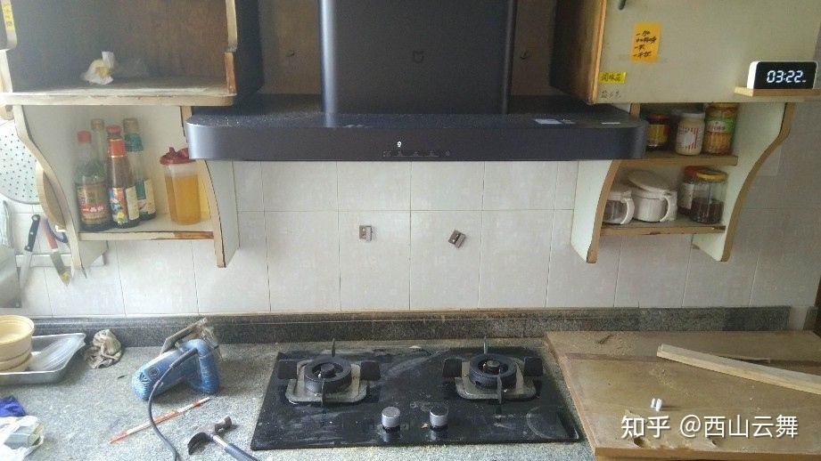

小米的安装团队阵容庞大,居然有三个人,但只负责在墙上打孔,把烟机挂上。扩烟道孔、墙面有瓷砖打孔都要额外收钱。于是这些收钱项目我自己全部做了。
装好试机,烟罩上面是平的,还可以放些花来装饰,意外收获。

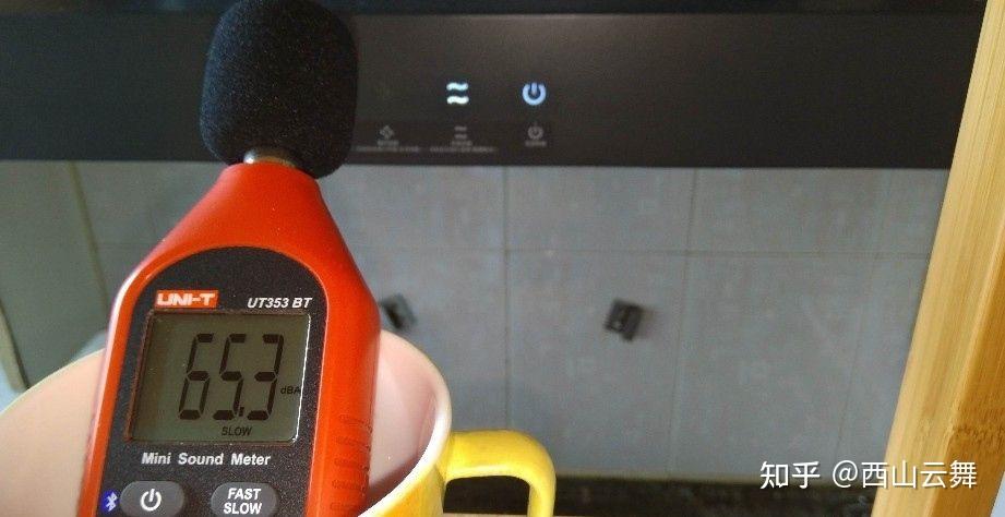

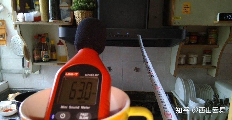

烟机噪声

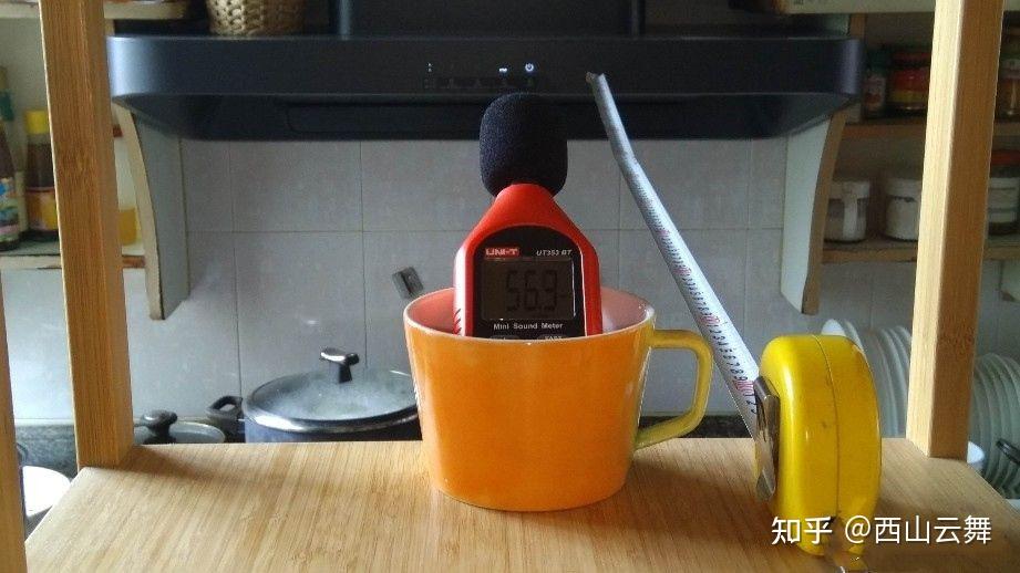

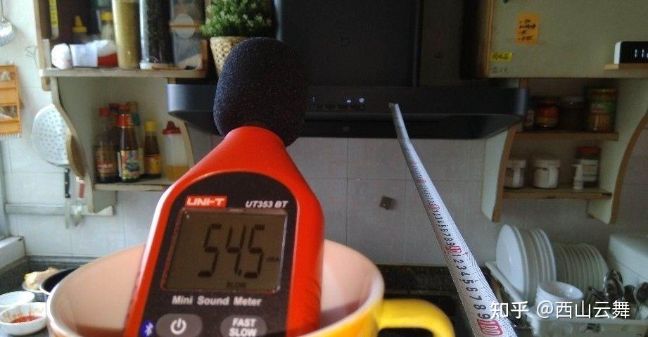

在烟机边缘一米外测试噪声和输入功率,原配一米半风道刚好够用,室外基本无风。
一档的噪声是54.5分贝,功率159W。

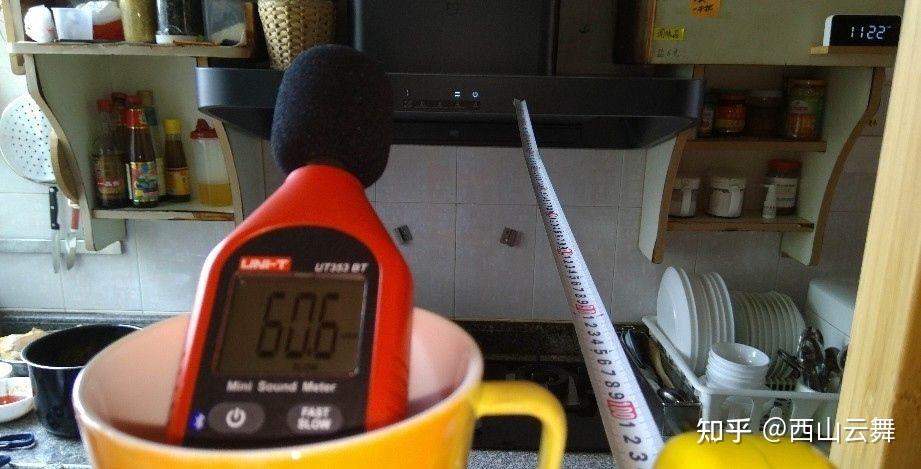

二挡的噪声是60.6分贝,功率199W。
爆炒档的噪音是63分贝,功率254W。

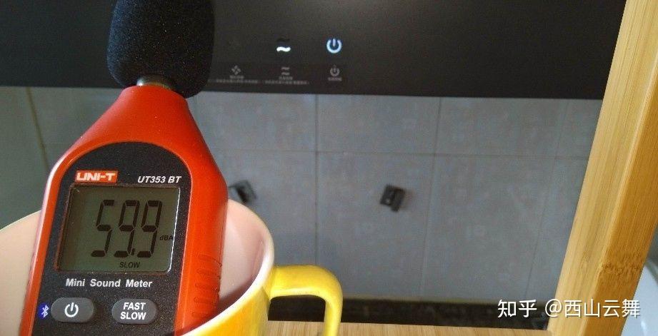

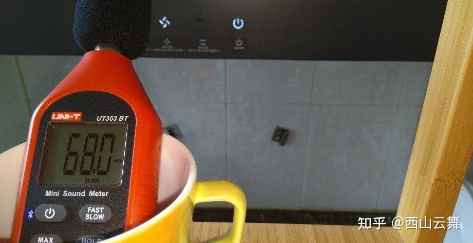

然后也测了离边缘10厘米的噪声。差不多就是操作着耳边的噪声。
一档噪声59.9分贝。
二档噪声65.3分贝。
爆炒档造成68分贝。

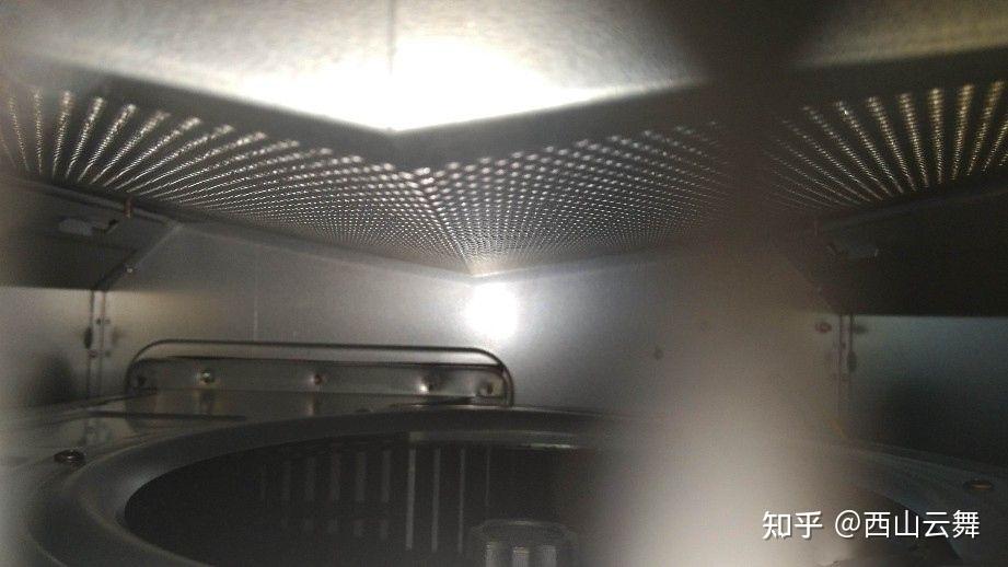

噪声相当干净,没有共振。离心风机的入风口已经设计了吸音结构,不过噪音还是比方太稍微大了一点,当然方太烟机上攒了20多年的那层油垢,吸收震动阻隔噪声也是专业级的。一档风速,在5米外的客厅要提高嗓门才能和煮饭的人对话。相应情况爆炒档就几乎说不上话。后期可能会尝试贴一些止震板在机壳内侧,试试看能不能降低噪声。

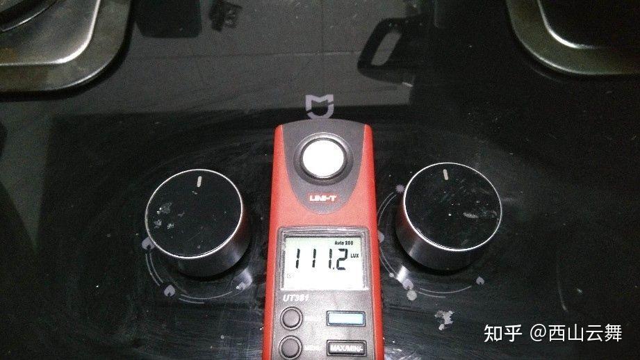

实测亮灯整机功率3.9W,灶面的照度是111.2Lux,显得比较昏暗,缺乏幸福感。此时的烟机靠墙的下沿到灶台距离是540mm,安装高度是偏低50mm。所以正常安装的时候会灯光会更暗一点。我原来用的方太安装了两盏7瓦的5000K高显色LED射灯,灶面照度超过3000Lux,锅里的菜肴看上去让人垂涎欲滴,两者照明效果实在差太远。后期打算拆下来改造照明灯,换一些大功率的高颜色LED芯片,起码要10~15W。

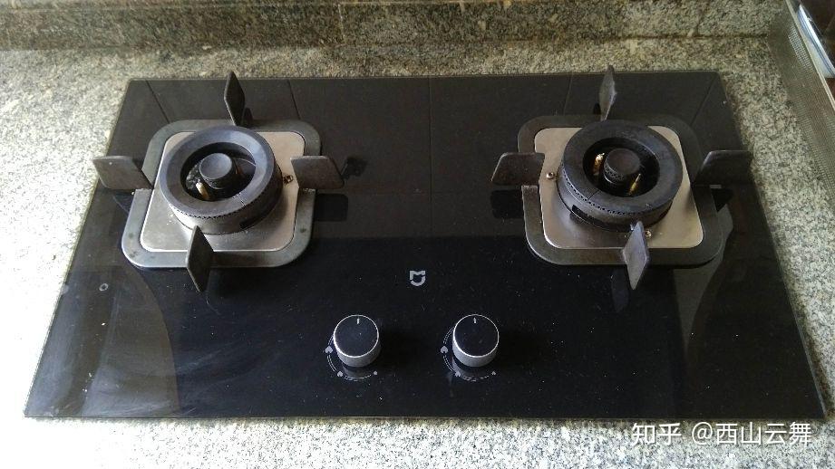

安装很容易,外观设计很帅气。

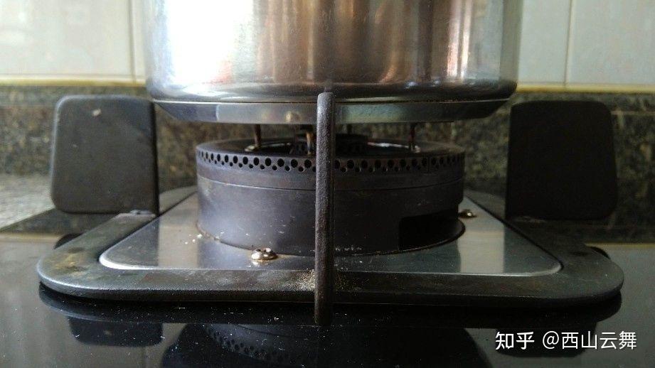

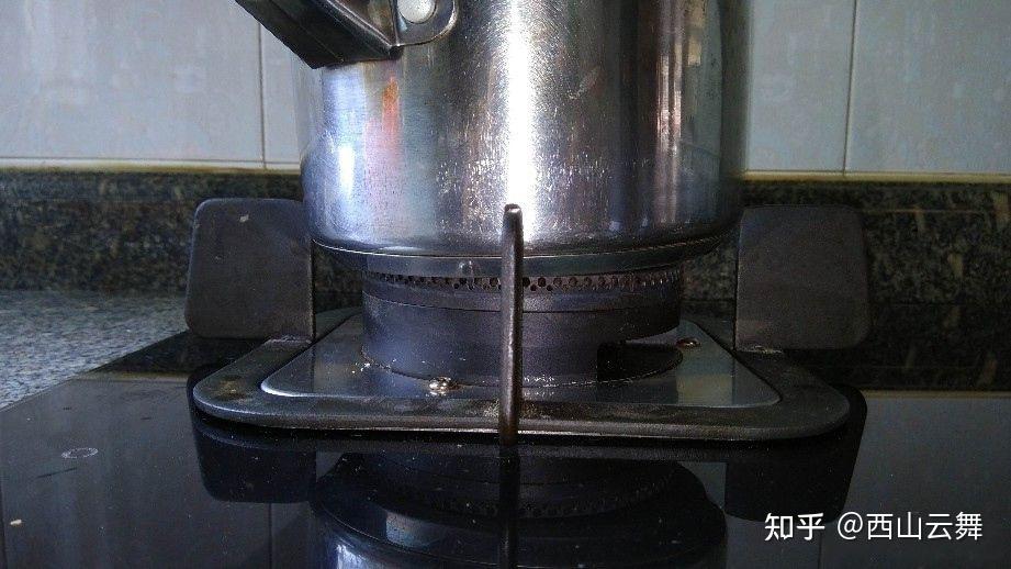

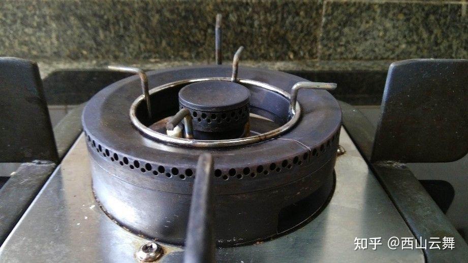

但为了追求好看,有一个bug:挺常用的小锅居然架不起。
不愧是互联网企业,有bug就打补丁。
雷总表示,没毛病。
能效标签和型号,经过燃气表加秒表实测。用了10年的能率,燃气流速可调范围10:1,对应功率从3.5千瓦到350瓦。小米燃气灶可调范围7:1,对应功率从3.5千瓦到500瓦。我妈用了一次就告诉我,最小火还是大了点。一分钱一分货。
