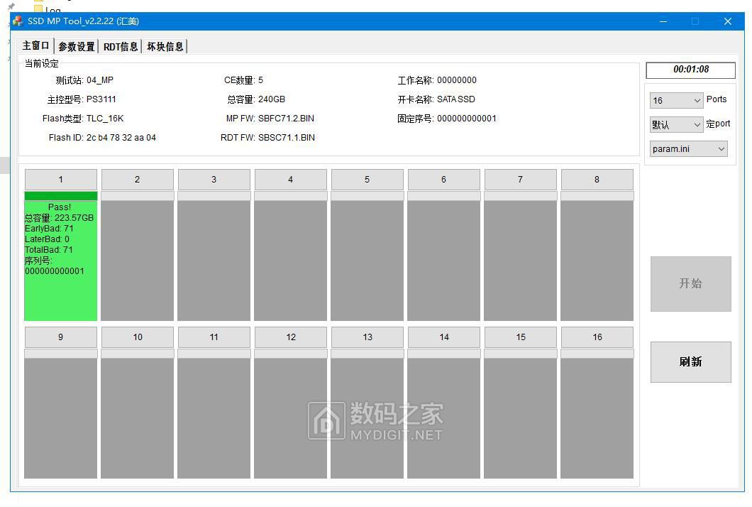

首先将我的移动硬盘固件升级才能开卡成功。

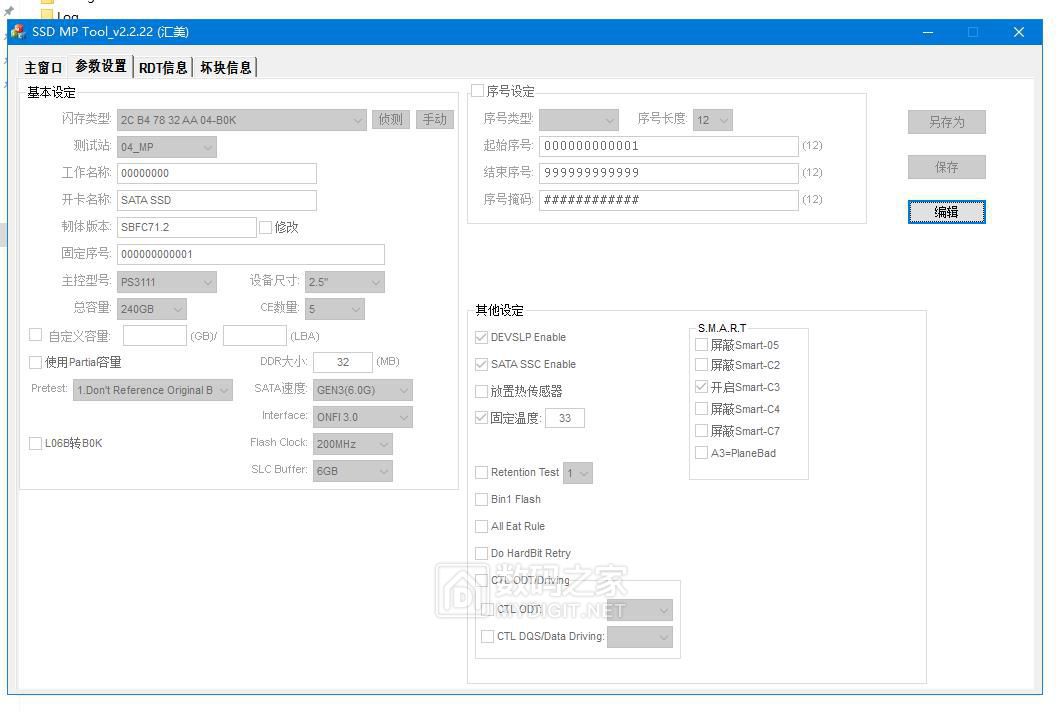

容量选240GB-CE选5开卡有 223.57GB,第二次出现坏块后开卡只有223G.和刚买到的时候容量基本一样,
升级硬盘盒固件后开卡正常了。
开卡过程:
先运行ps3111固件工具SSD _MPTOOL_V2.2.22 。
再短路硬盘盒2个点,我加焊了一个开关方便一些,插上USB3.0电脑U口,硬盘盒闪红灯,必须等到ps3111固件工具上出现蓝色的磁盘后才能打开短接的开关,大概50多秒,此时硬盘盒红灯不闪了。
就可以按下面的开卡了。进度条走完,提示红色的也是成功了,拔掉USB再插上就可以了。
开过卡能认盘的就不要短接
开卡成功后必须用Diskgenius分区格式化后电脑才识别
图片是参数设置
