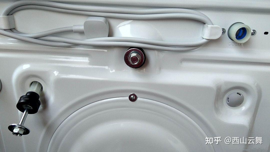

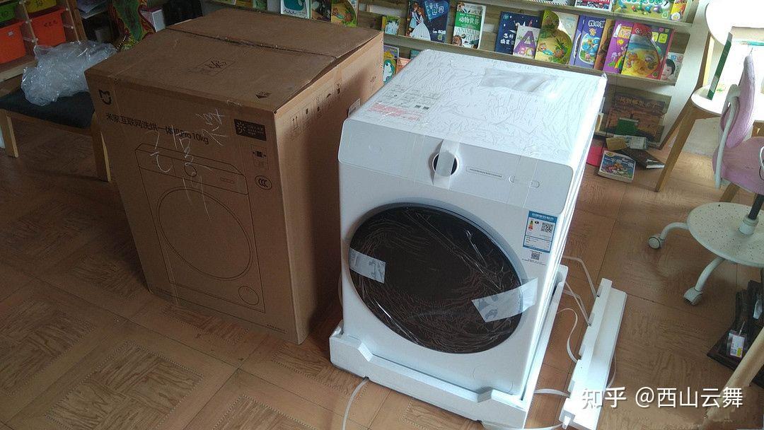

我的西门子现在用的是博西威生产的西门子WM10L2600W /03,2年多前3000多买的,属于低价系列,不过比以往用过的洗衣机都安静,与卧室一窗之隔,常用的节能模式下,半夜洗衣服脱水也不会影响睡眠,非常安静,这次打算对比一下噪声。这款西门子做工还是不错的,唯一的缺点是柔顺剂格总是堵塞,把柔顺剂兑水稀释也不行。开箱等到米粉节,居然还是没有优惠,不过送一个小爱音箱play,回头看看我家那4个小爱音箱,一起买的小米指纹锁又送了一个红米小爱音箱米家互联网洗烘一体机Pro 10kg 开箱简评 ,第二天就送到了,售后说安装要等2天,心急,自己装。

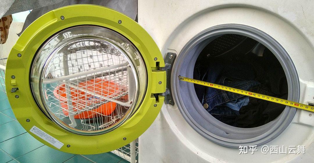

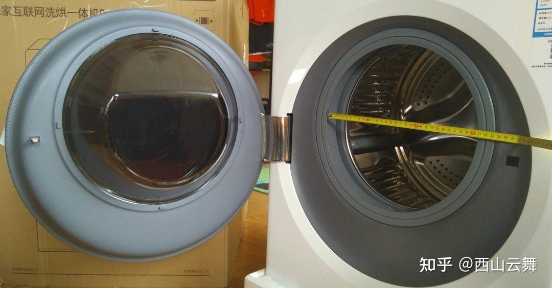

小米比较鸡贼,洗衣机门看上去很大,只是视觉效果。实际开口直径是31cm。
西门子的开口尺寸是28cm。

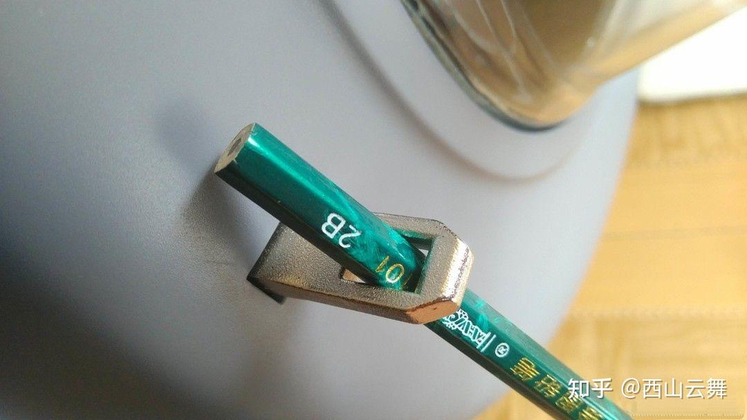

网上提到小米洗衣机的锁扣容易断,特意看了一下,还是可以的,作为小米的高端比西门子低端的粗

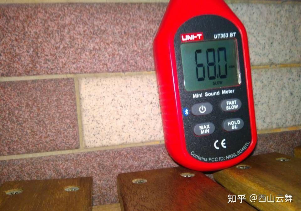

对比实测

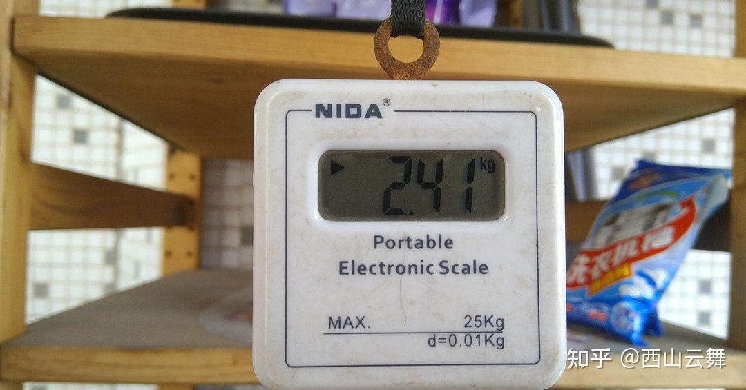

称了干重2.41kg的衣服进行测试。

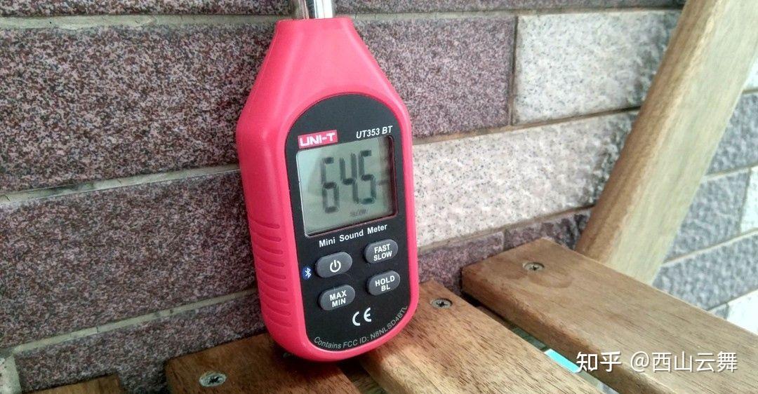

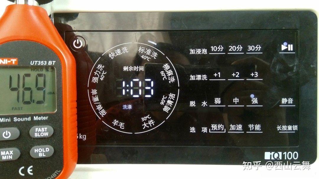

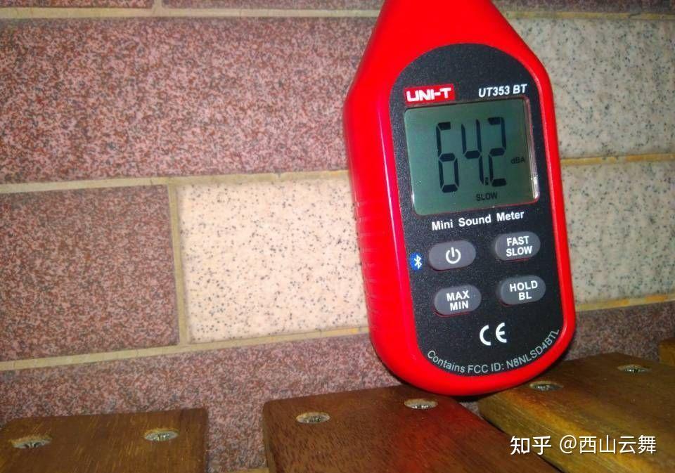

西门子先上场,用日常用的模式,为了对比一下脱水能力和噪声其他默认,去掉节能,洗涤时间少了一半。环境噪声在46~50dB之间波动,平约48dB。

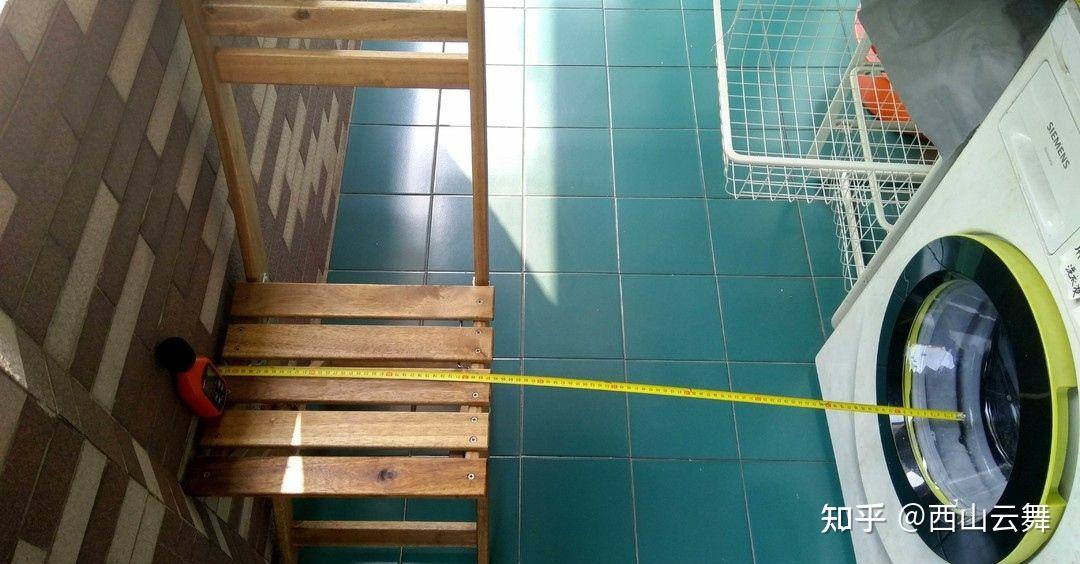

阳台窄小,勉强够1m的测试距离。双击下图有惊喜哦 。
现在的洗衣机洗涤噪声都挺小的,没必要对比,反正测也测了,放上来。

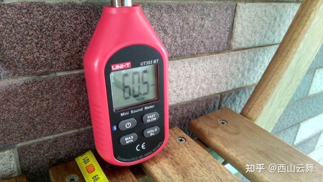

然后是脱水的声音,西门子的避震可不是盖的,虽然是低端机,低频的隆隆声音几乎没有,基本上是电机的高频啸叫,很容易被玻璃窗阻隔。可惜没有频谱仪,无法展示实际频谱。

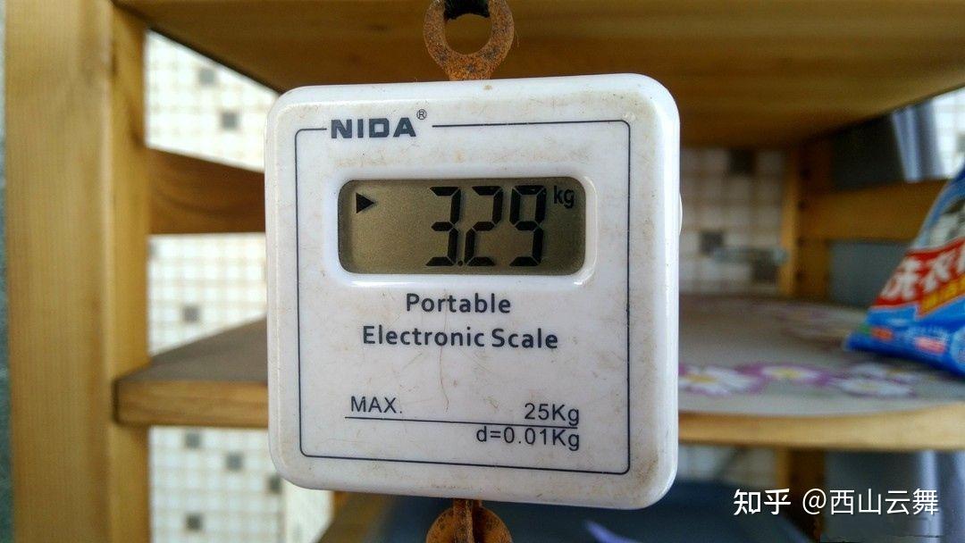

西门子脱水后的重量是3.29kg,含水率37%。

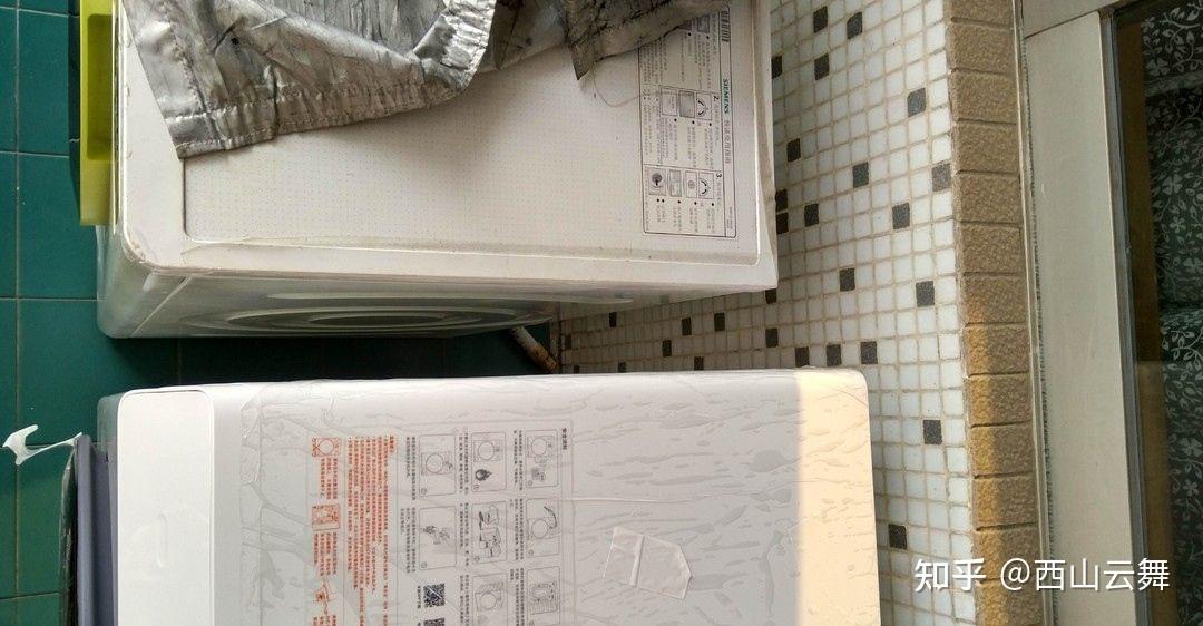

用了半小时,换上小米,完成调平。10kg的小米比7.5kg的西门子深了10cm。宽度高度基本上一样。

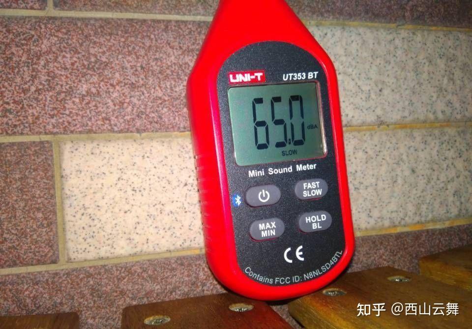

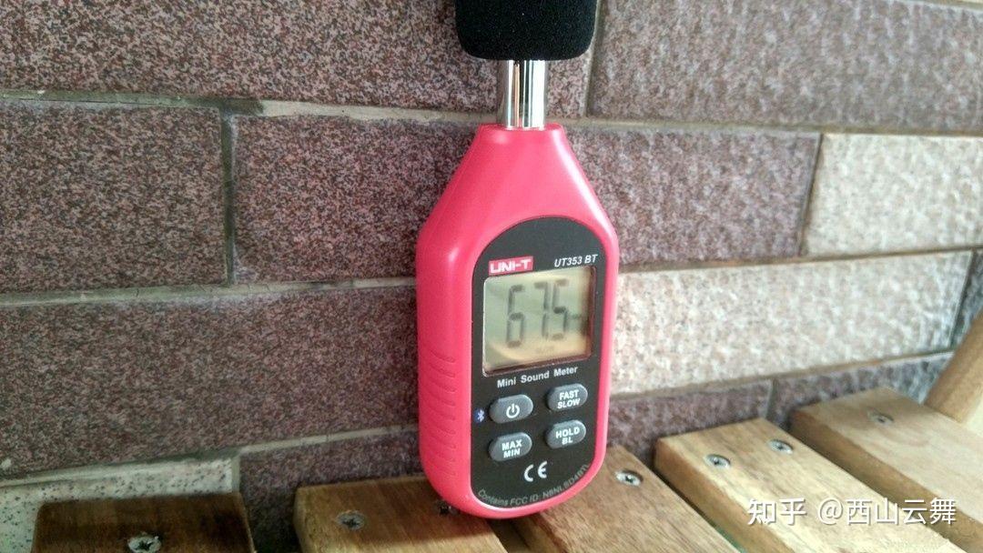

洗衣服的声音不大跟西门子没什么区别,但是排水电机的声音真是比较突兀,很明显有结构共振撞击的杂音,令噪音值明显上升。
脱水的时候已经日落西山,当排水停止的时候,高速脱水声音比西门子还安静,也没有低频噪声,基本上都是电机啸叫。
排水电机一启动,露马脚了,好像哪里卡住了一样,卡拉一下,噪声飙到峰值。
排水电机运转平稳后,噪声依然可以轻松盖过主电机高速旋转的声音。

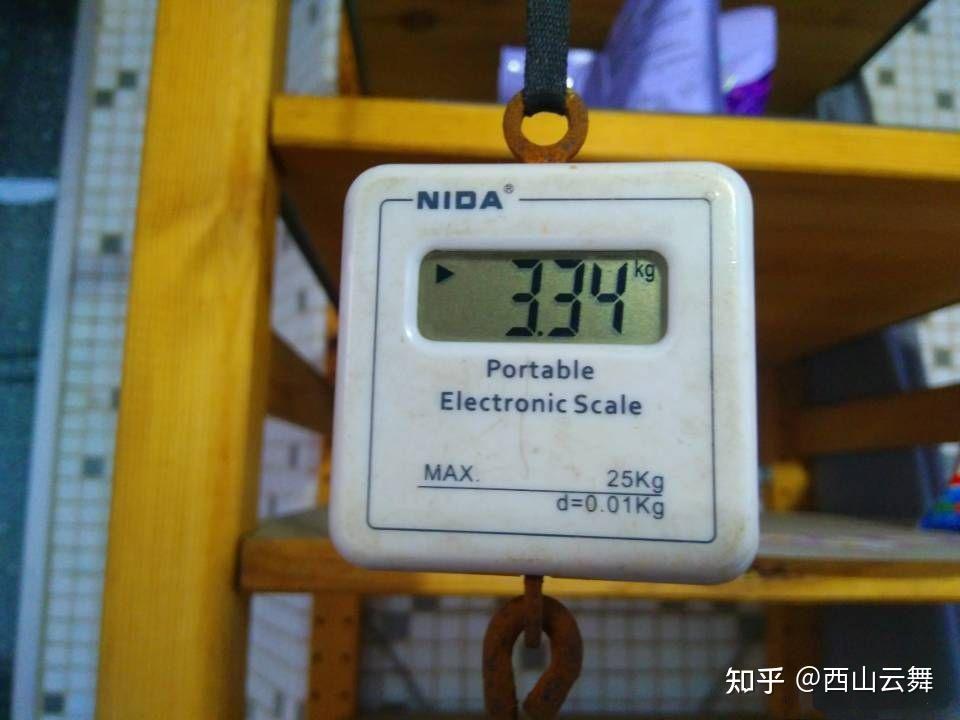

小米脱水后的重量是3.34kg,含水率39%。跟西门子差不多。

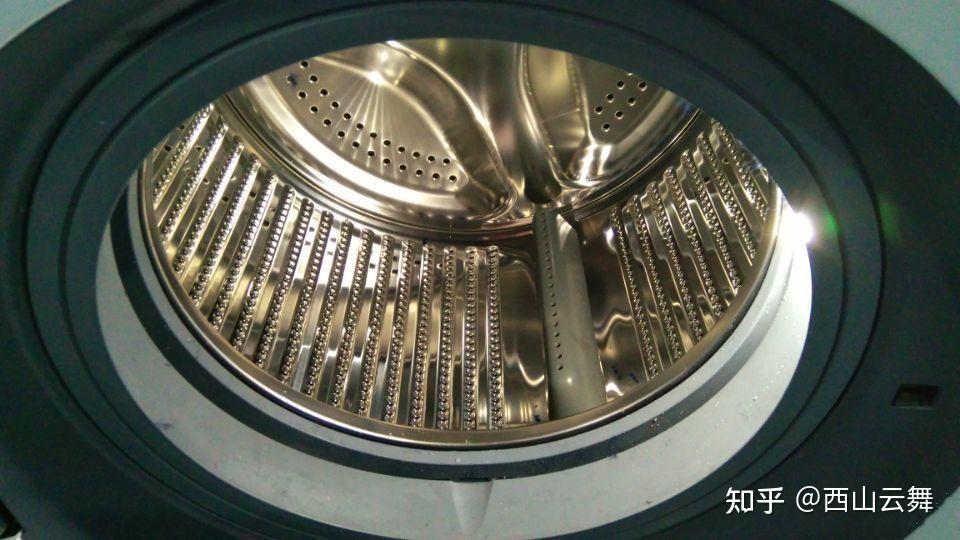

夜幕降临,桶内照明灯亮起,莫名有一种幸福生活触手可及的感觉,很奇妙,赞!
