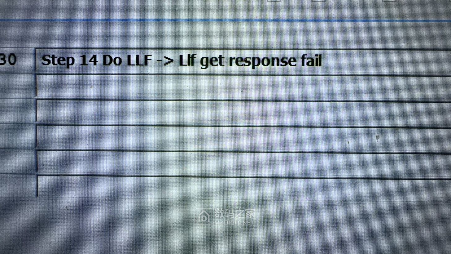

 楼主| 发表于 2024-12-4 12:30:55 | 显示全部楼层
17317371958 发表于 2024-12-2 18:17
ssv4
http://xmrom.kmdns.net:5000/007-Realtek/RTS5732/RTS5732DLQ_SSV4_NONE_SSDMP_2.59(20200220).zip
刷到快一半的时候出错
 楼主| 发表于 2024-12-4 12:31:30 | 显示全部楼层
大磊78236 发表于 2024-12-2 15:27
三星 K9AFGD8H0A;        4;        1;        2;        2852;        12;        768;        32;        18432;        32;        EC, 1C, 98, 3F, 84, CB;        0x8c000045;        0x041260 ...
积分太低 下不了啊  确定好用吗?
