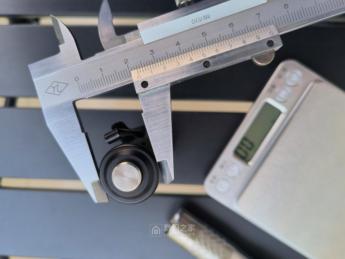

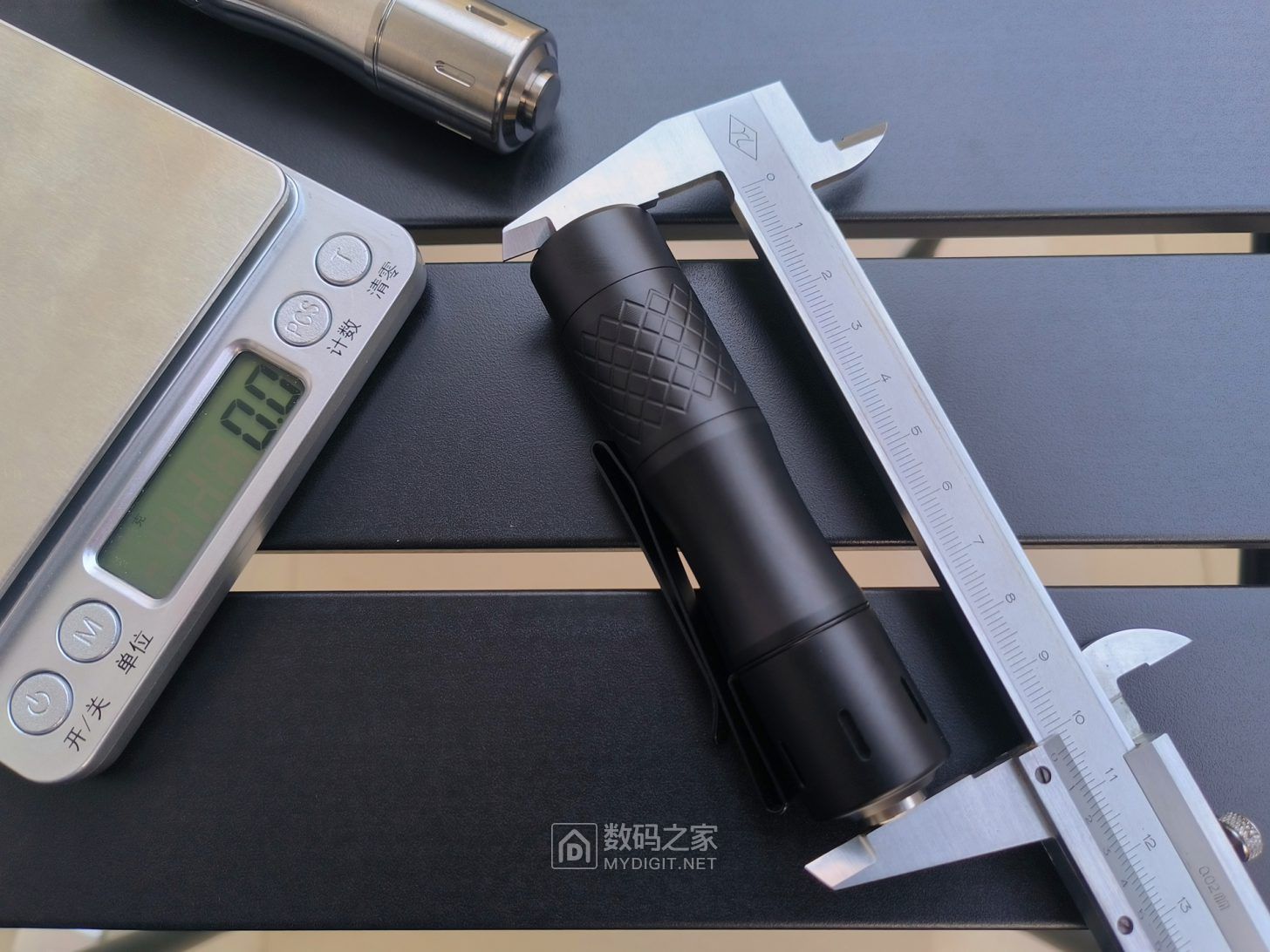

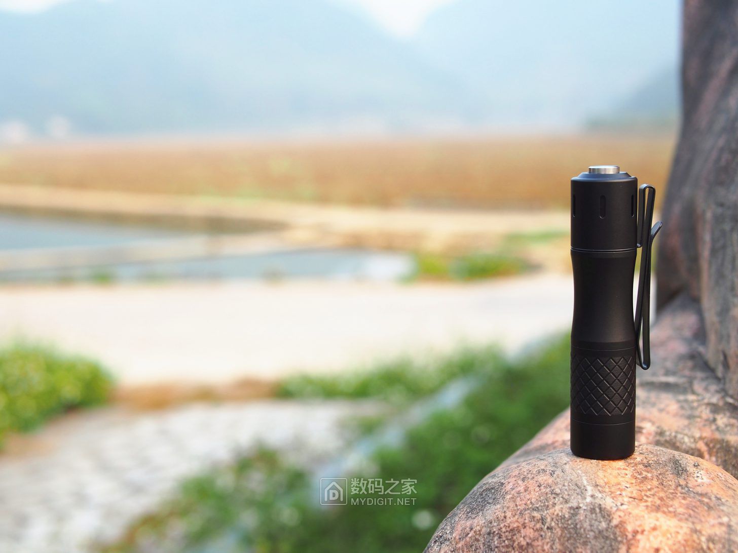

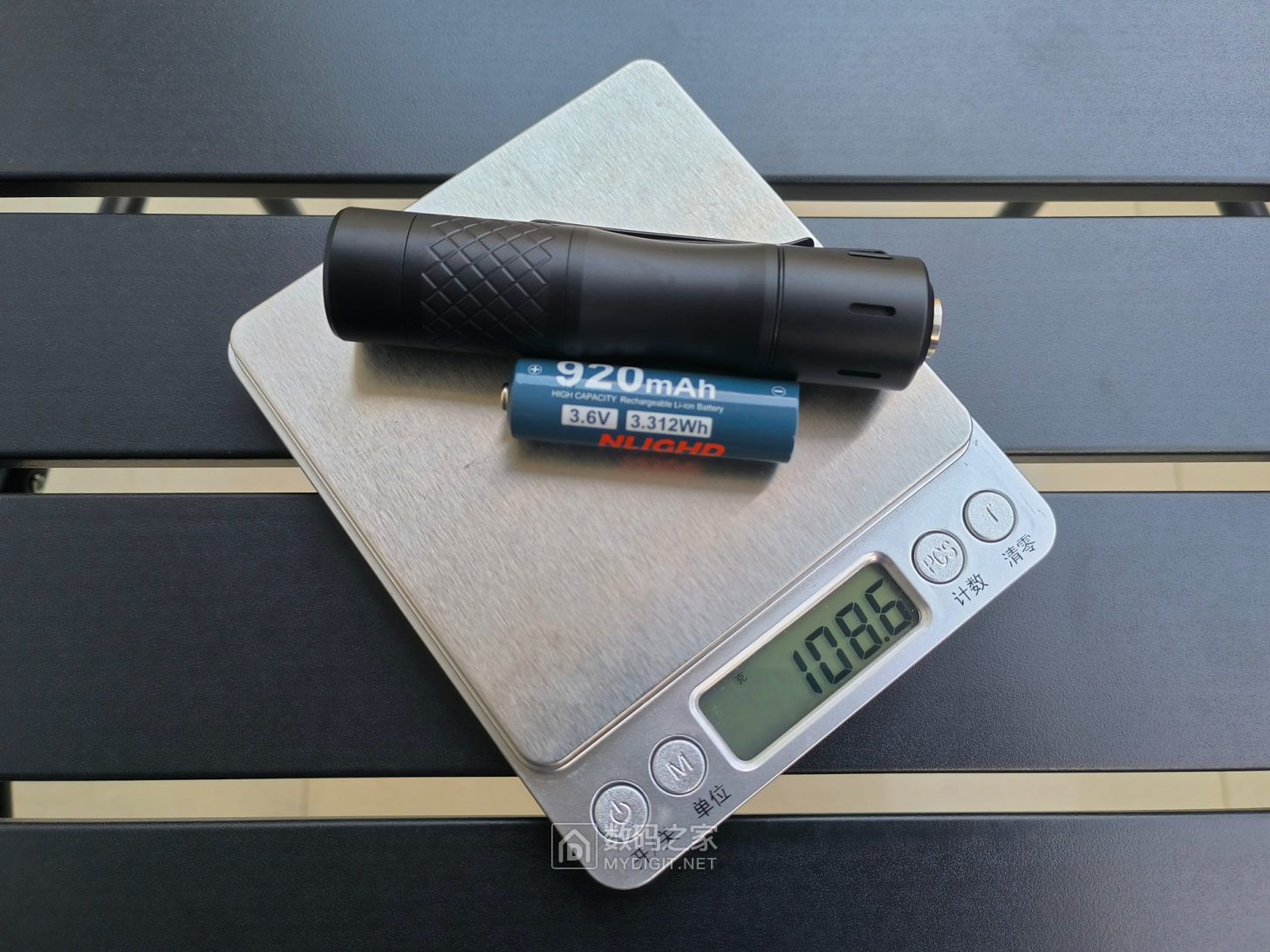

这款L2白激光手电单就材质来说,目前有铝合金黑色和钛合金本色、钛合金表面处理四个款式。我手里这款属于铝合金黑色配置白激光发光器,型号为NLIGHTD L2,使用一颗14500锂电池,最大光通量300流明,最远照射距离700米,IP68防护等级,整体长度97.6*23mm,含电池108.6克。
本文所描述的只是我手里这款配置白激光发射器的铝合金黑色款。

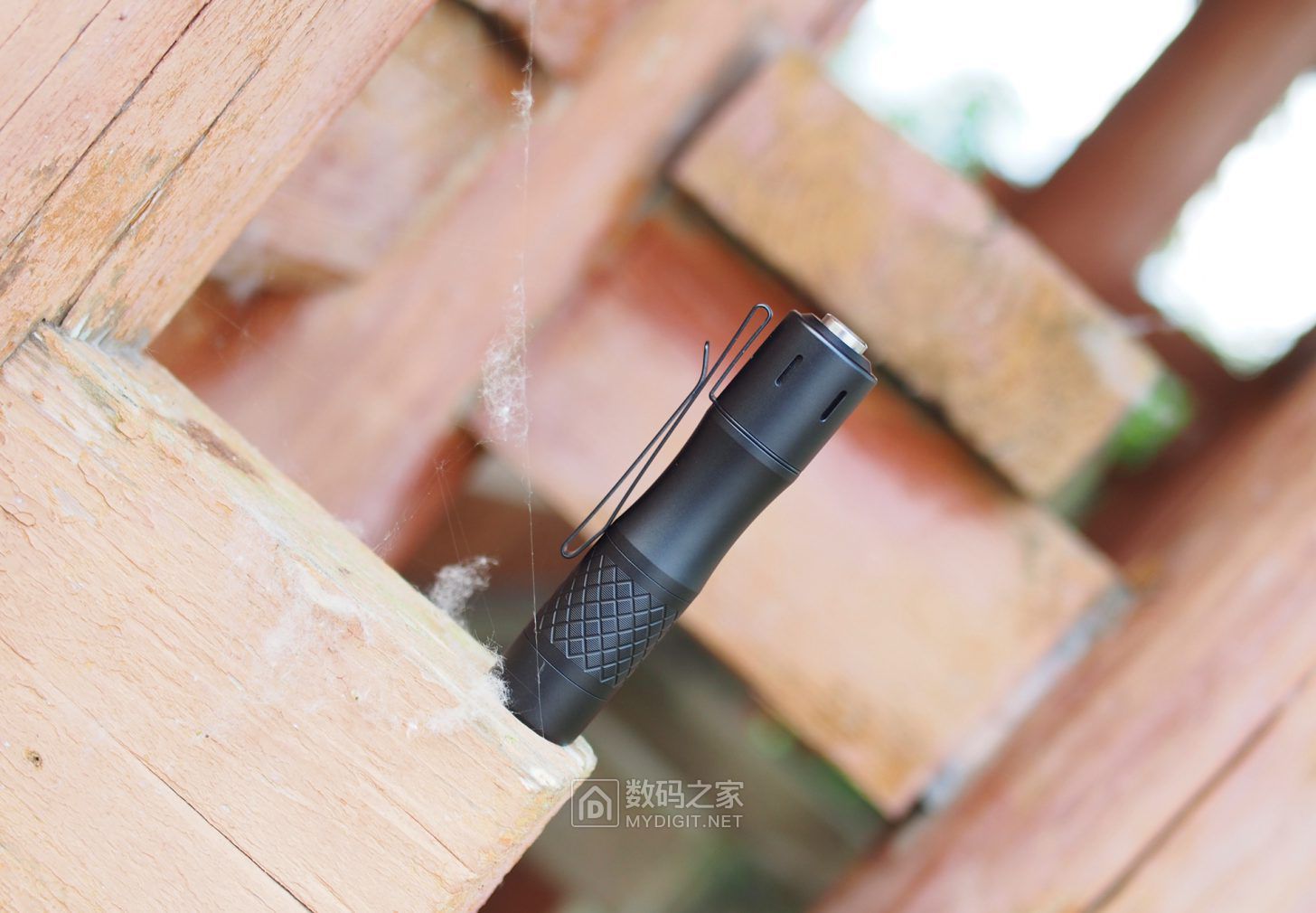

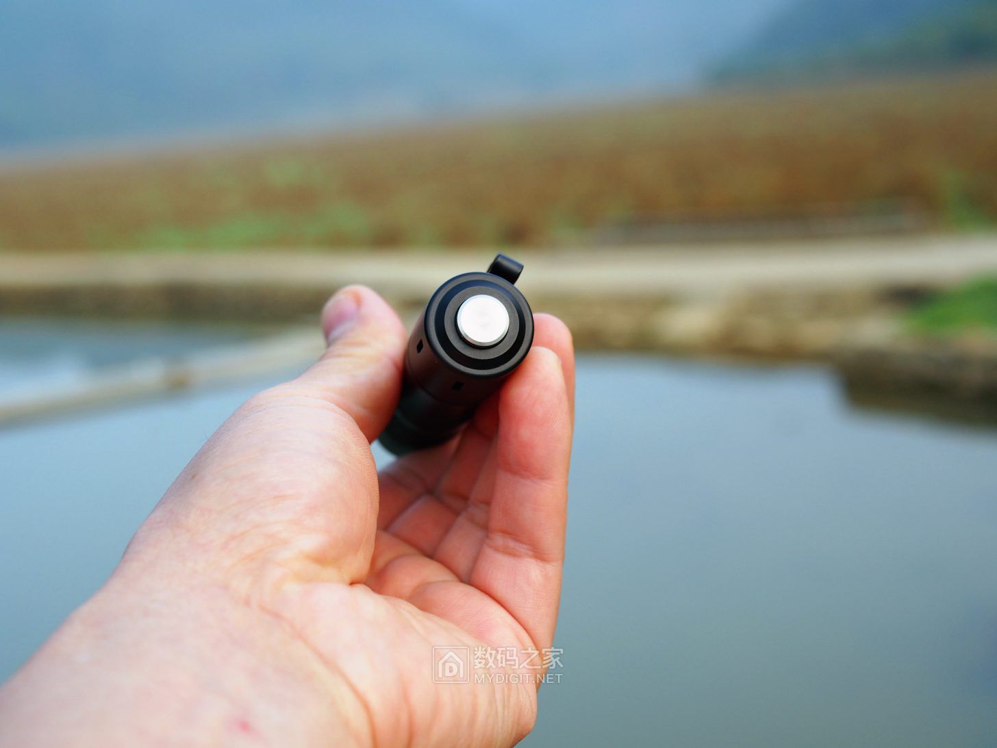

L2采用尾部正向开关,轻按开关,手电闪亮;重按到底,听到“滴答”声锁定后,手电常亮。 正向开关很方便战术使用,如打光信号,所以正向开关就是我们常说的战术开关中的一种。这款L2尾帽高出手电尾部,徒手开关十分便捷,就是带上手套也非常容易操作。

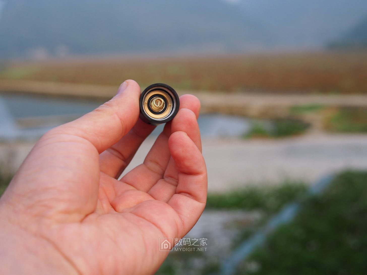

b5f2026a9ea0e451877476a3b0fd7752.jpeg 尾部镀金弹簧,具有良好的导电性,弹簧末端向内弯曲,可以避免在使用中伤到电池尾部。压环上开有两个圆孔,有动手能力的可以在开关出问题时扭开压环更换开关。

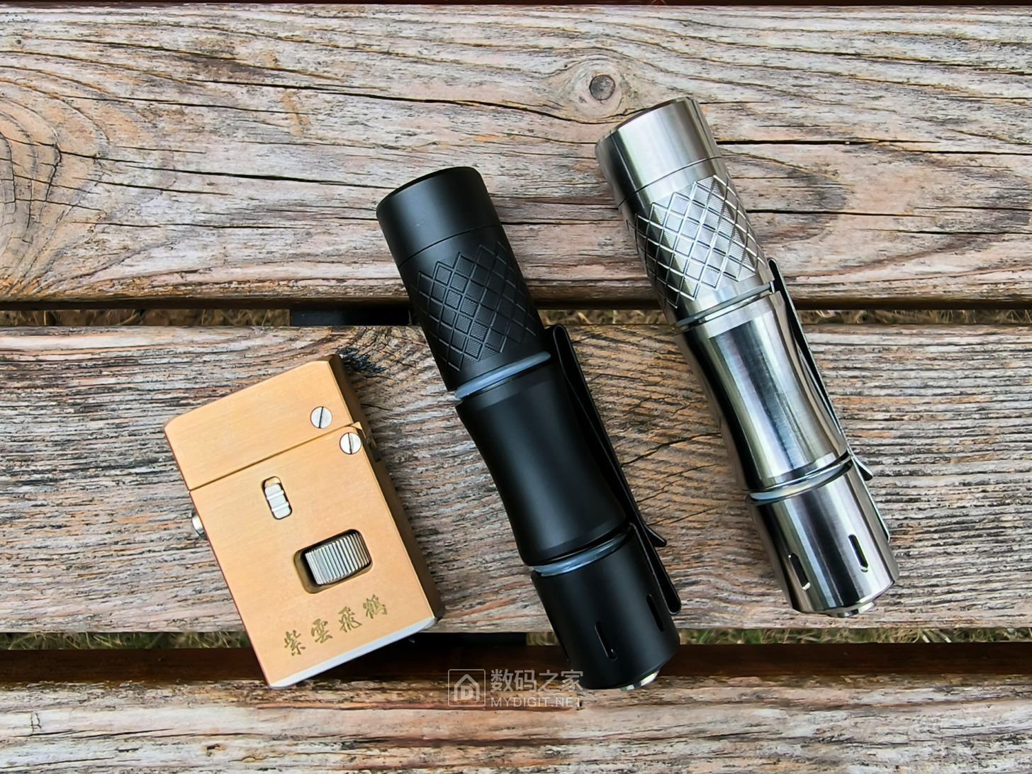

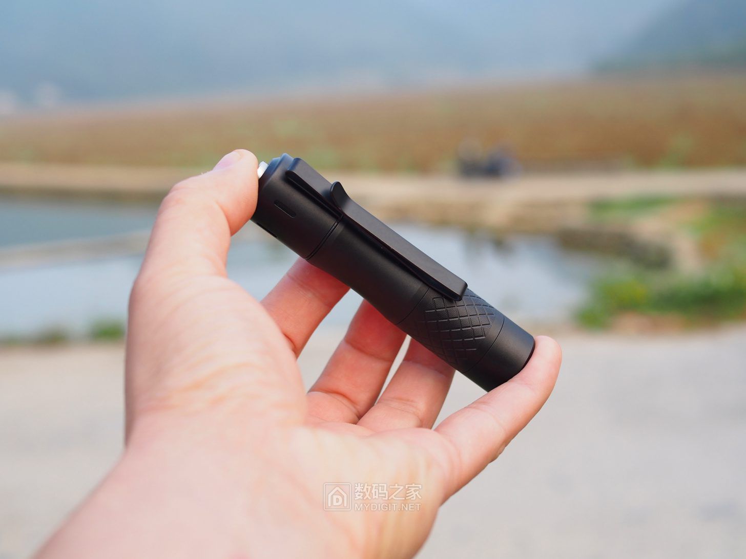

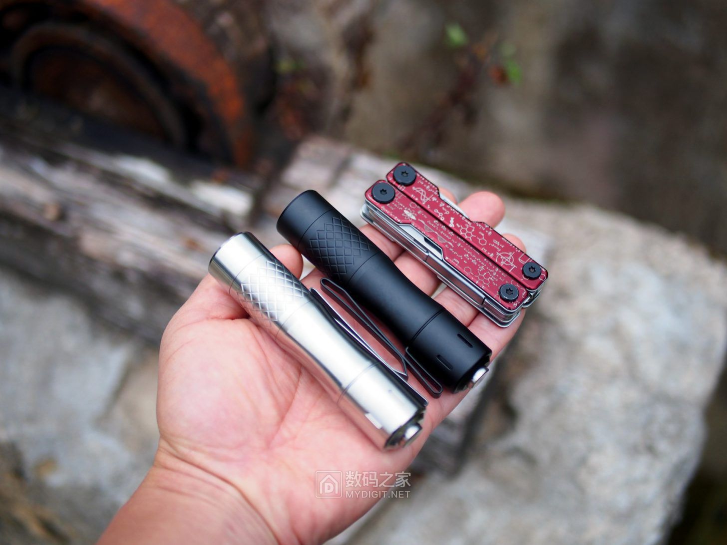

L2中筒两端以及抱夹都可以随意拆卸,抱夹为双向抱夹,双向抱夹,可以满足人的不同习惯,利用抱夹可以轻松挂在口袋,背包或帽檐上,自由出行。

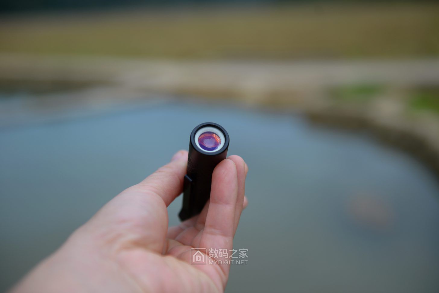

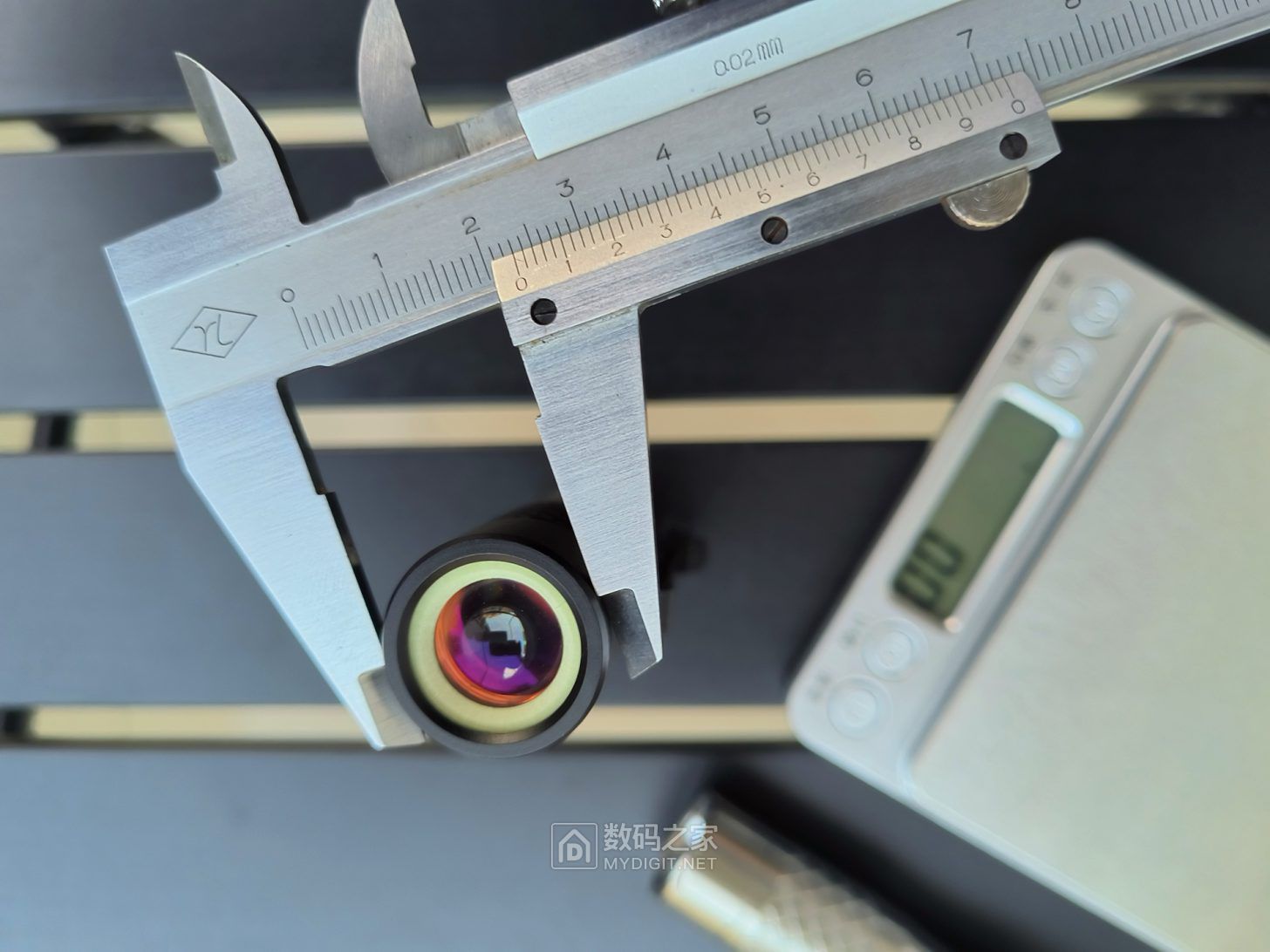

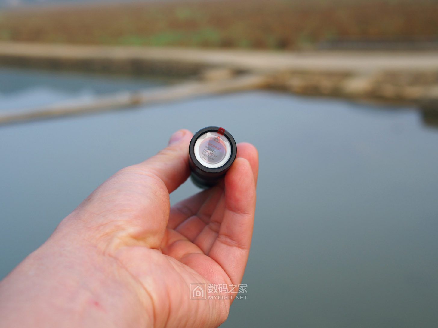

下图灯头镜片经过多次反射并且经过三重镀膜镜片处理,得到LED光谱相近的白激光光束。

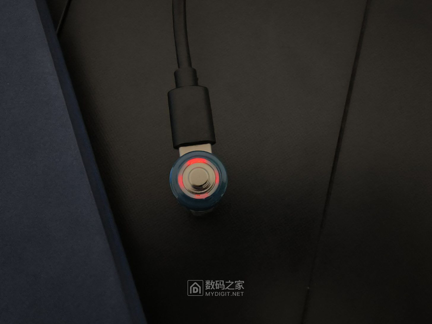

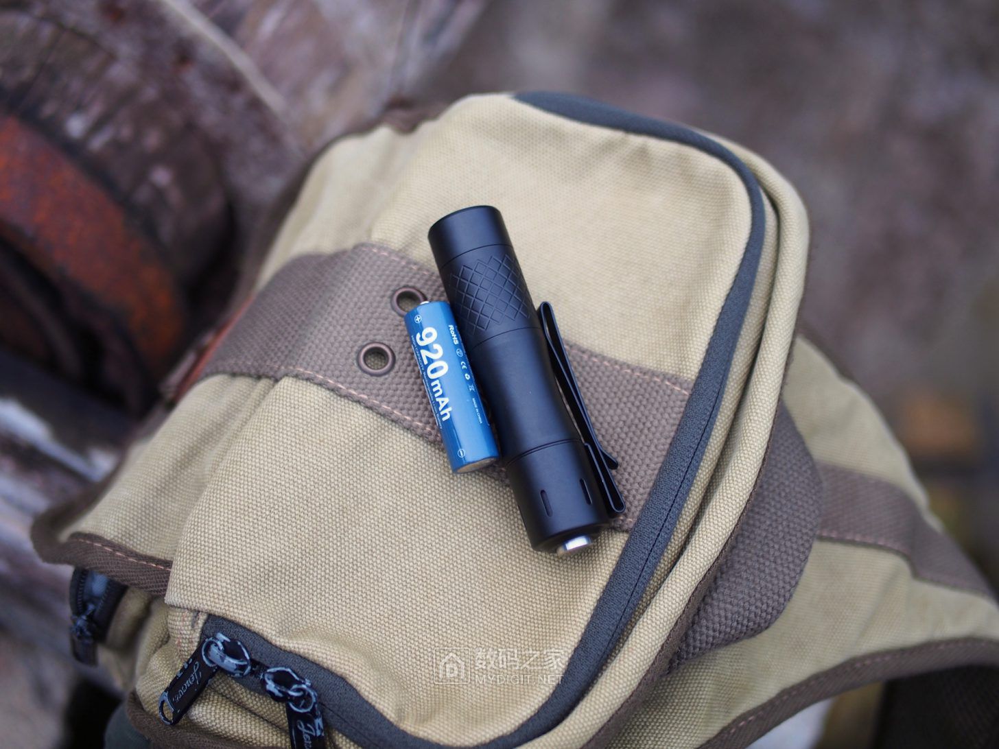

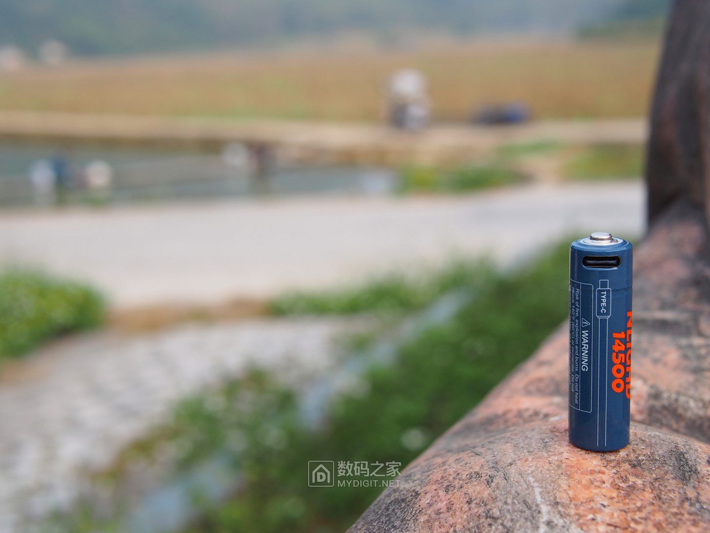

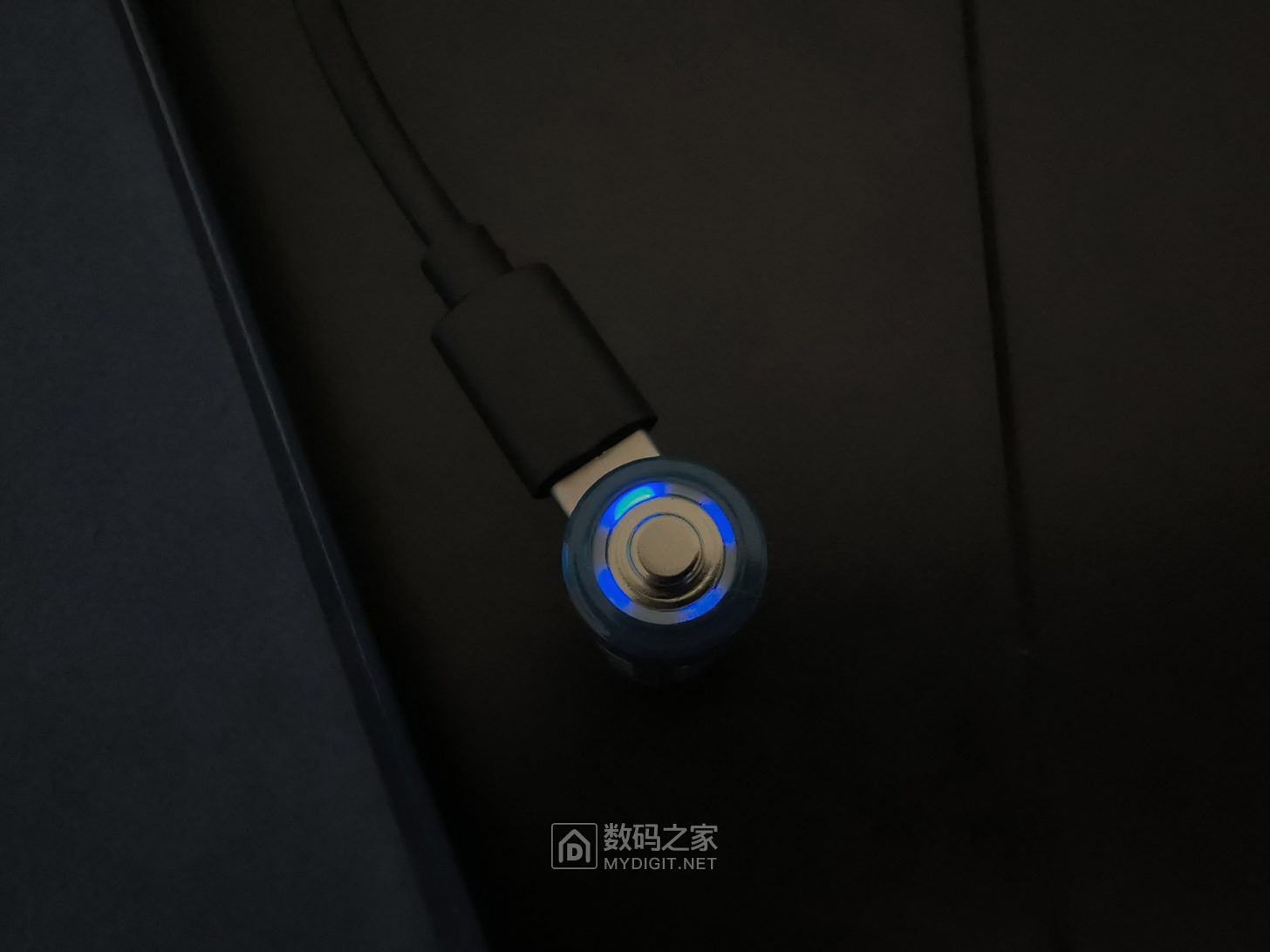

L2配置了一颗设计有TYPC-E插口的920mAh14500电池,如果户外或者长时间使用,请多配置几颗电池备用,以防不时之需。
充电中电池呈现红色指示灯,充满变蓝。

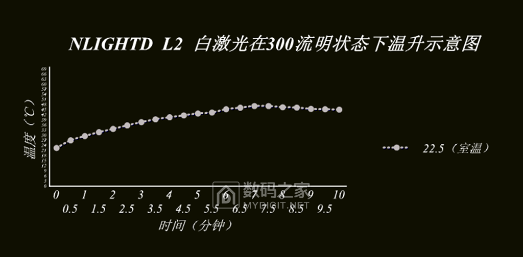

下图是使用高温快速电子测温仪对这款L2手电进入300流明散热性能做简单测试。测试时的室内环境温度为22.5摄氏度,无风,静态,测试时间5分钟.由于测试受室温和测试环境位置以及测试者水平的影响,数据可能存在误差情况,以下图表数据仅供参考。

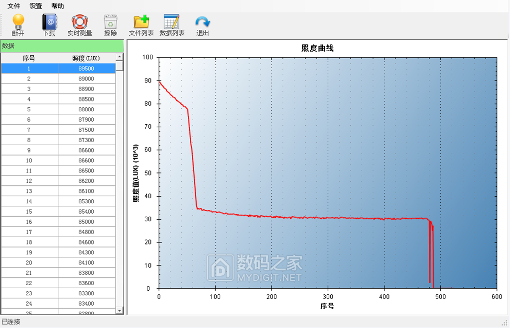

关于照度及续航方面,由于每个测量者水平的差异和所用设备精准度以及时间位置等方面差异,和官方数据可能会有所出入,以下图片所有数据仅供产考。使用照度计为GM1020高精度数字光照度计,距离这款L2手电垂直距离1米,每6秒1个数据,测试时使用配置的14500电池,满电状态。 f0e020282961936ea69fc62321e88910.png

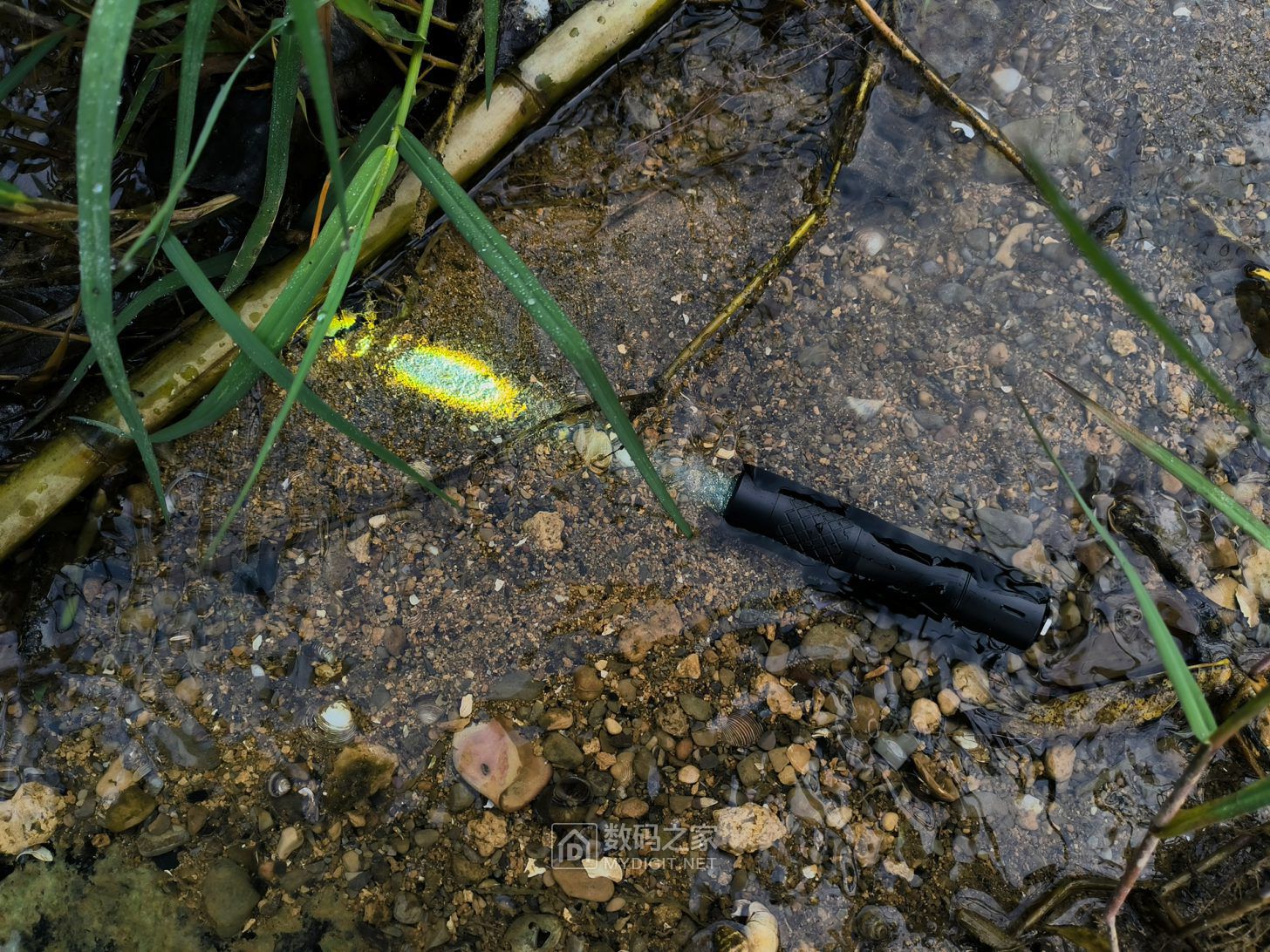

对于防水,也简单做了测试,目前没发现任何问题。

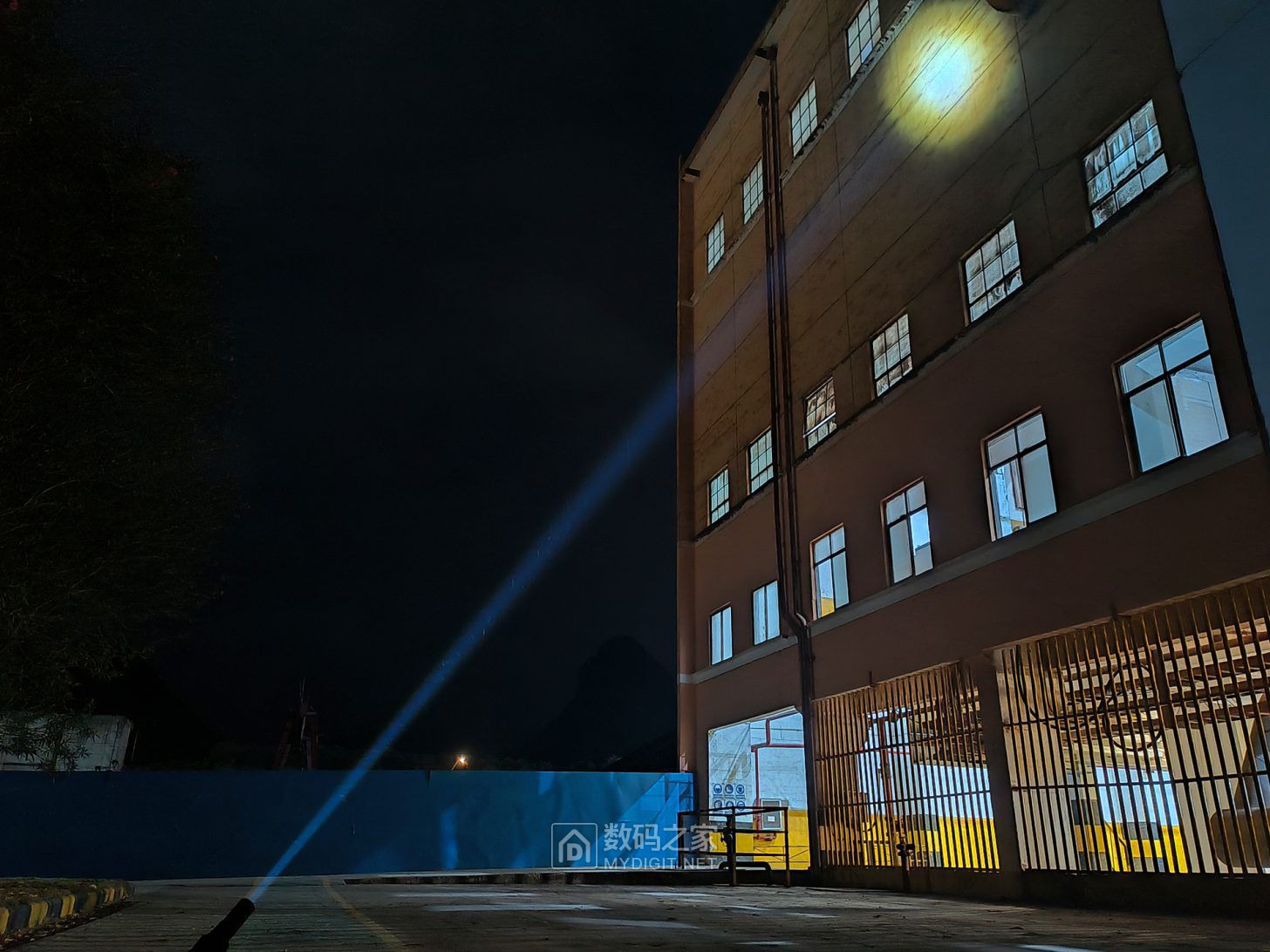

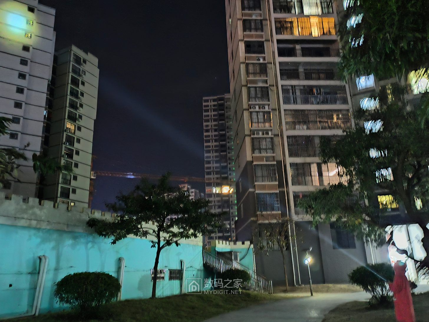

这款L2白激光手电主要是适应一些远射用途的特殊场景,例如搜救,指引、信号等等方面。 以下图片是户外300流明档位实测图片,由图片可以看出,效果是震撼的,满足这些场景也是足足有余的。
