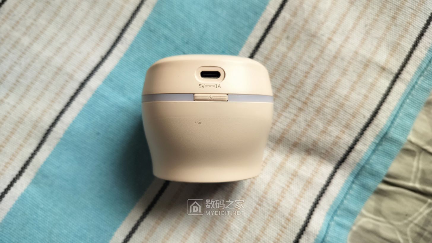

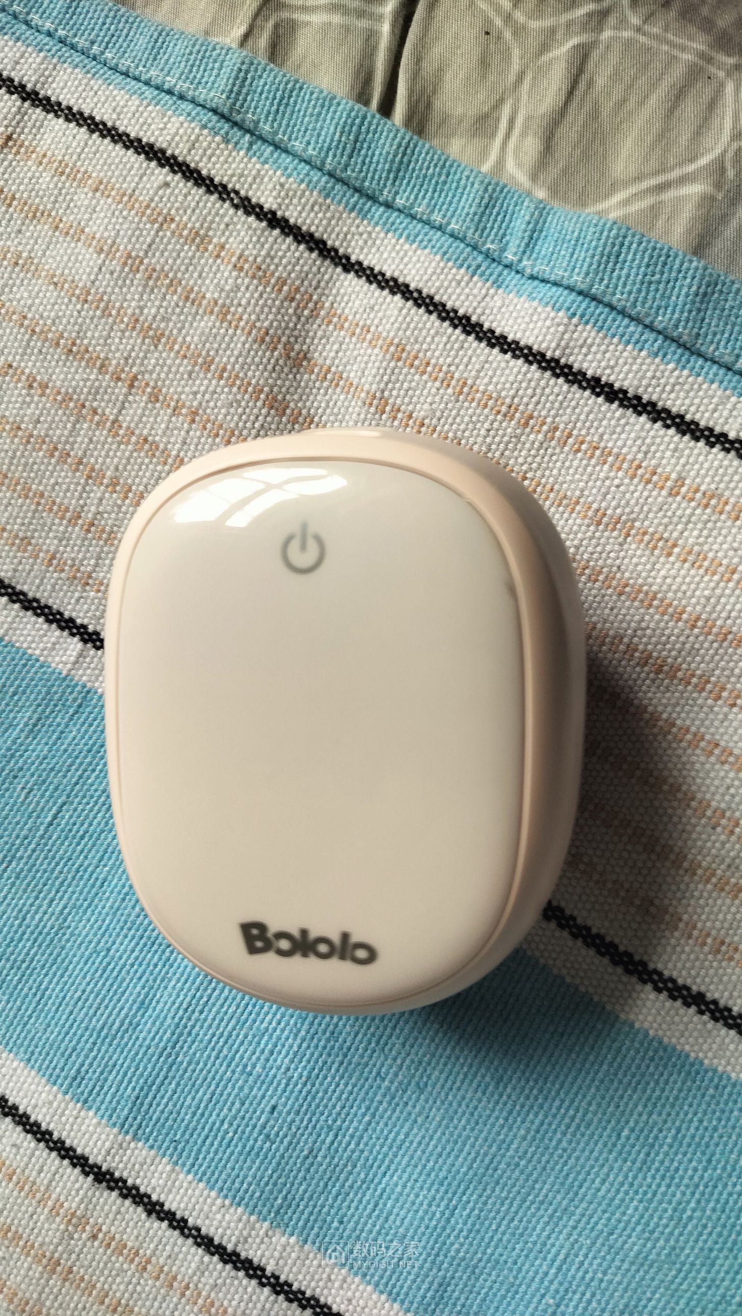

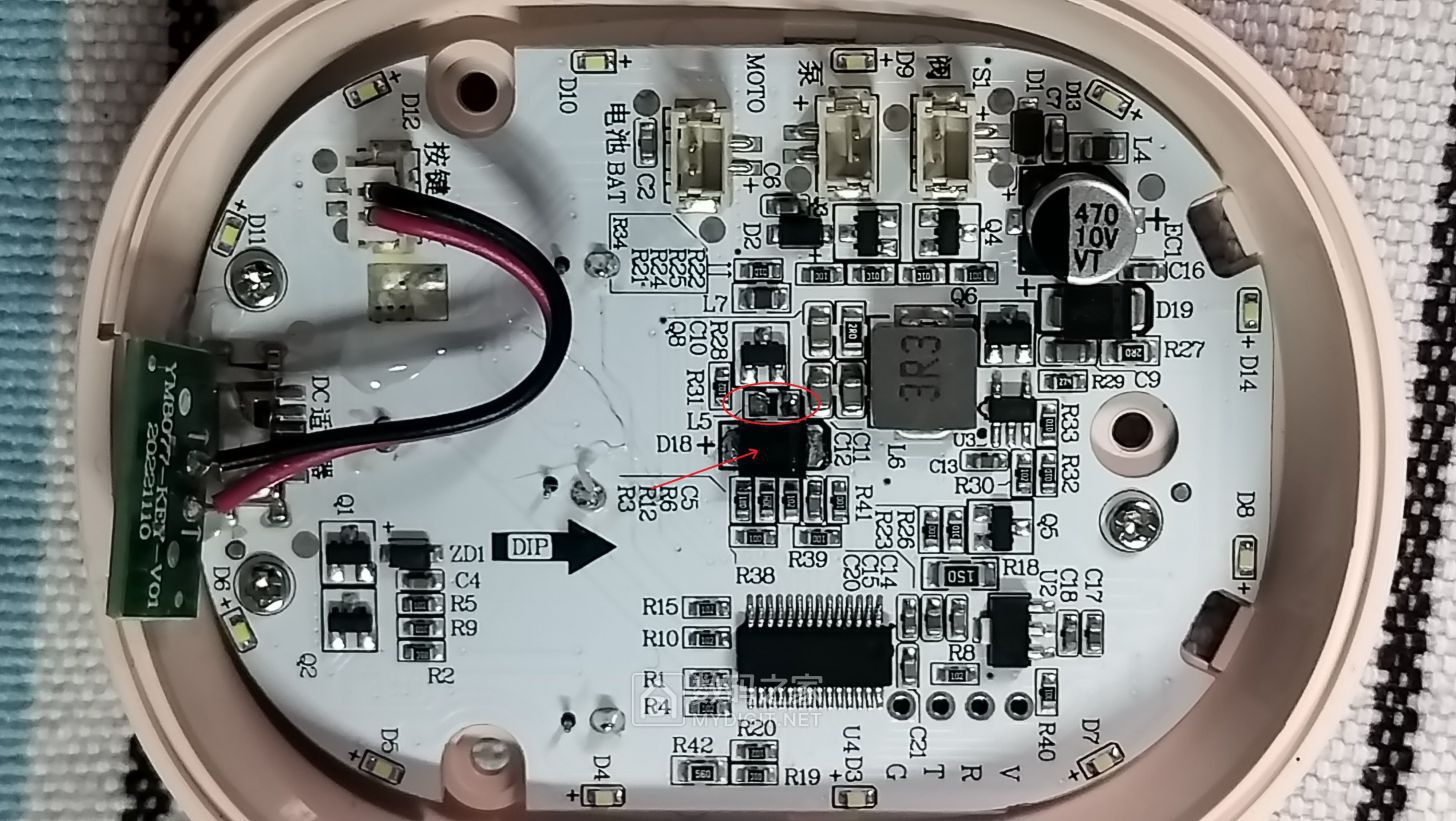

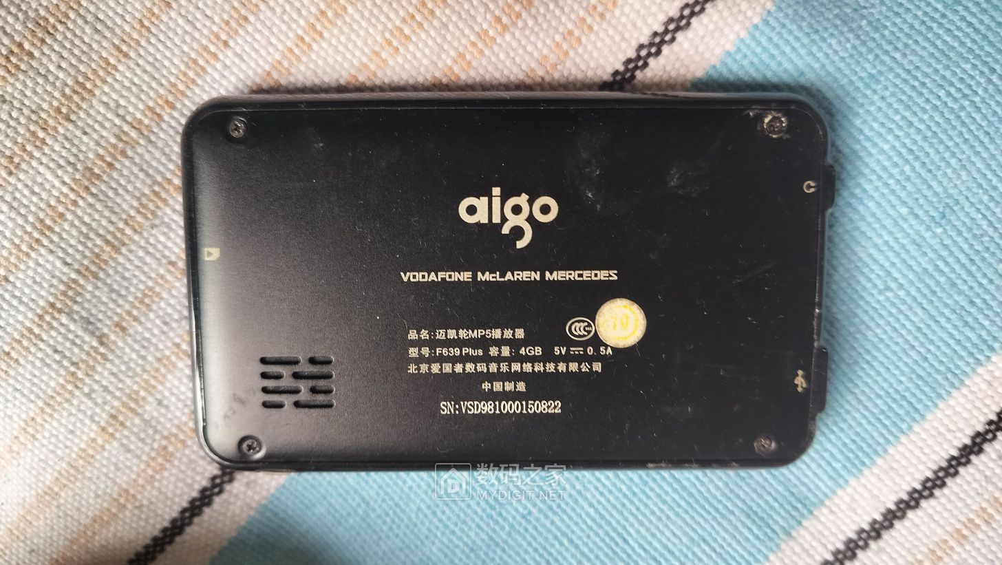

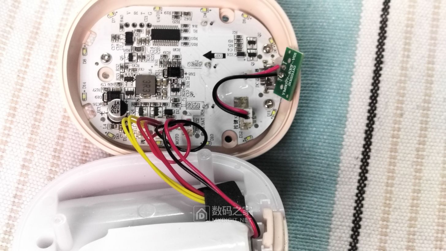

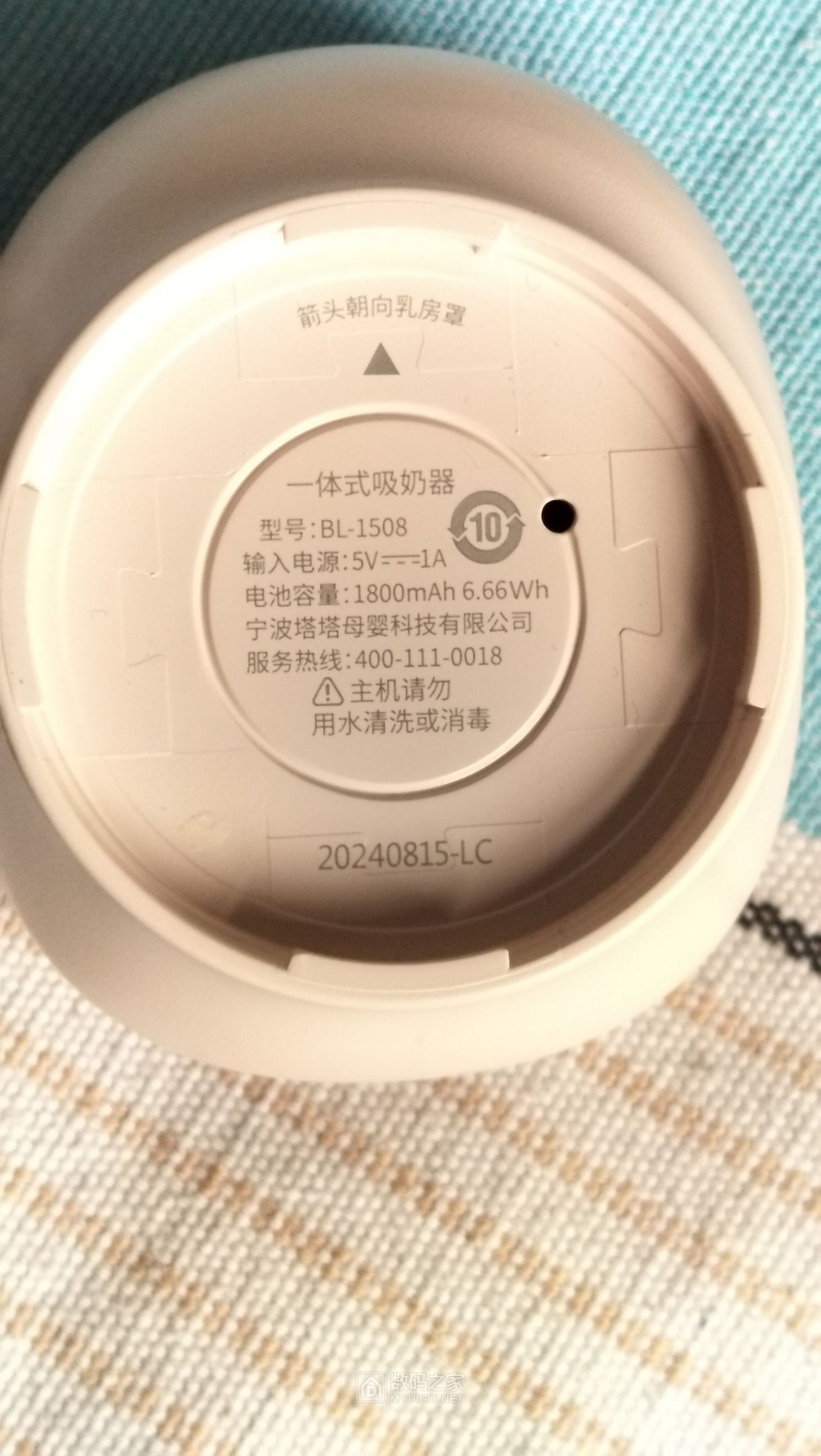

吃早饭时,单位电工凑过来,说有一个什么什么玩意不好修,让我帮他分析分析,吃完到他那里一看,原来是个一体式吸奶器,在餐厅他不好意思说,什么什么的,好神秘。他说是他的一个女朋友拿给他的,说是摔了,摔掉了两个元件(见过摔掉变压器等大体积比较重的元件,这小贴片元件摔掉还是头一次见),一个是二极管,他已经焊上了,另一个标着L5找不到了,因为有单片机,他不敢下手了,怕烧电路元件什么的。拆开看了一下,找不到的那个应该就是一个贴片电感,跑电路看挨着电源×附近,不像是升降压用的,对电感量应该要求不那么严格,滤波用应该直连就行,但是为了稳妥,还是找一个贴片电感吧。还好,电工那里平时乱七八糟的备料很多,找了个MP5,从上边卸下一个体积差不多的贴片电感,费了一番工夫焊上了(太小了,老眼昏花,烙铁也不好用,好难好难)还不错,试机OK了。
吸奶器,头一回见这东西
底壳上有参数
充电孔和开关,这个开关不知道怎么用,顶部面板有开关机键
拆开先拍照做记号,免得后边不知道插哪里
图中所标处就是L5,电工拆开的时候不知道掉哪了,怎么也找不到了。他只找到了D18焊上了。
这个看得清,L5也不知道多大电感量,电路分析看着就是滤波用的,所以,可以找个差不多的替换

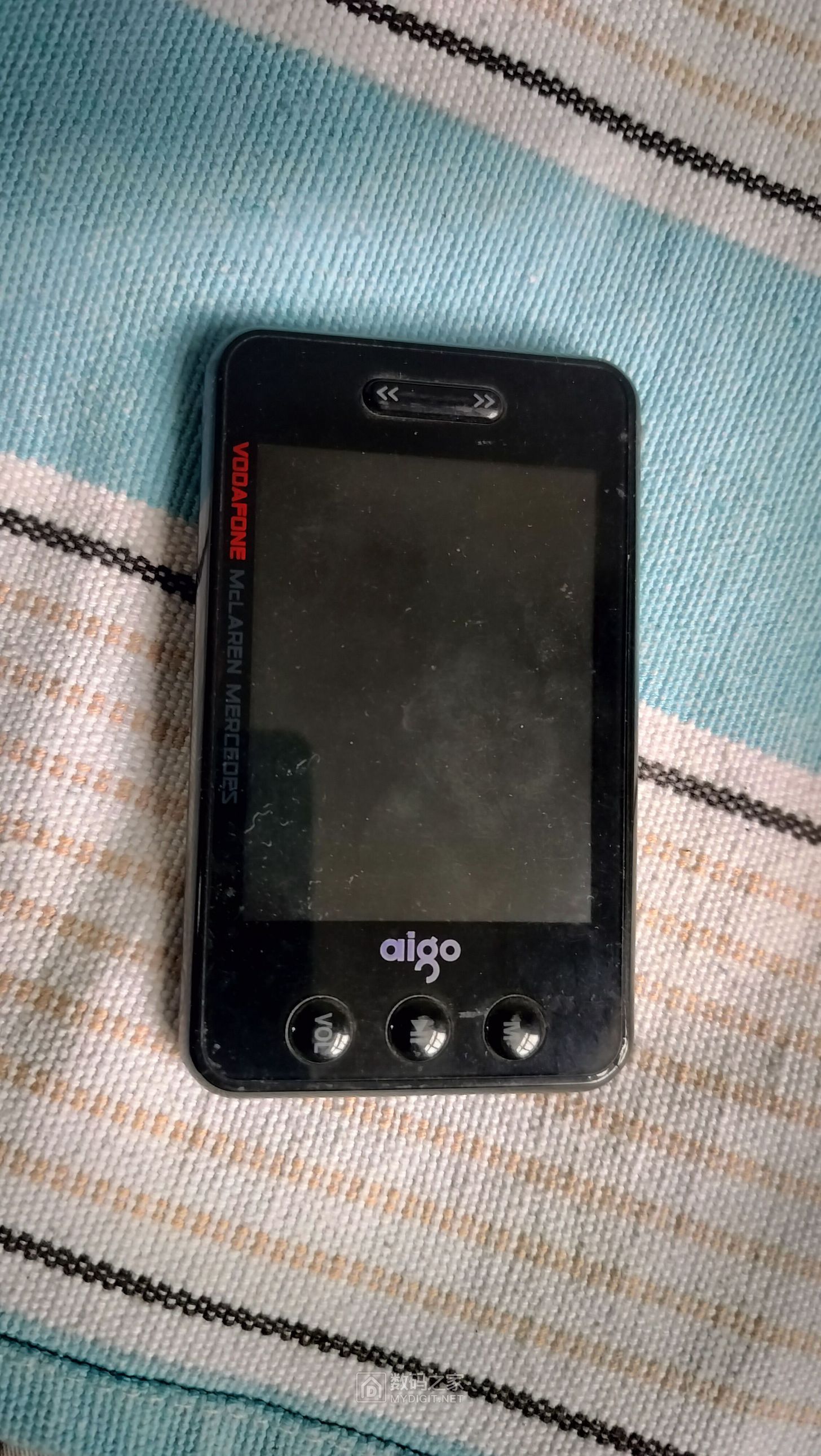

从这个MP5上找了一个体积差不多的贴片电感
因为贴片电感体积太小了,不好操作,没照片×,试好只顾高兴,装好机才想起照相。反正就是焊上一个贴片电感也没啥照头。
