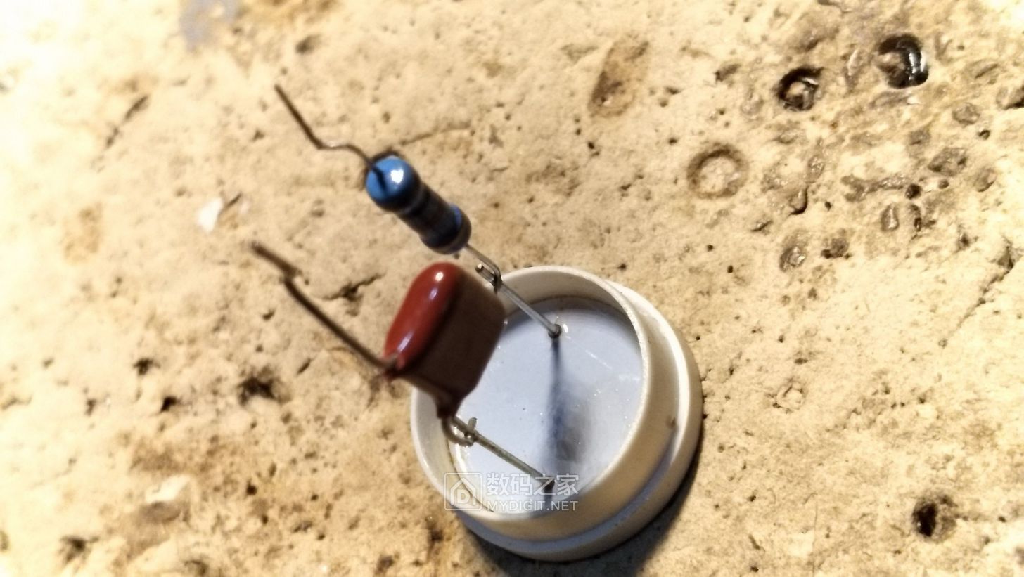

曾经在2024年春节期间,长时间霸占头条的精华帖——模拟大师
他通过拆工业用指示灯,证实了与民用不同,而是采用阻容限流降压方案
我经过计算,电容采用0.01微法,回路中电流0.7毫安
而我搜到的淘宝上所谓高亮LED额定电流都是20毫安,能在0.7毫安发光的LED怎么找?
已经有论坛会员,结合 @qrut 大佬的全桥整流方案改良是这样的
但模拟大师拆这个工业指示灯方案就没用整流桥,大家看哪个方案可靠

220v led指示灯,高亮led串联个680k-1000k电阻就行,亮度可以,耗电量不大,反向击穿不会导致故障。没必要七七八八搞一堆,需要高亮才另外设计

事实上1M的电阻四分之一瓦就够了,亮度还可以。
一切以实测为准

阻容降压不是针对LED使用的,主要是接那种微型氖泡或者是微型低压小电灯泡,类似以前的手电筒里面的小灯泡或者音响电器里面的面板按钮背光灯泡
