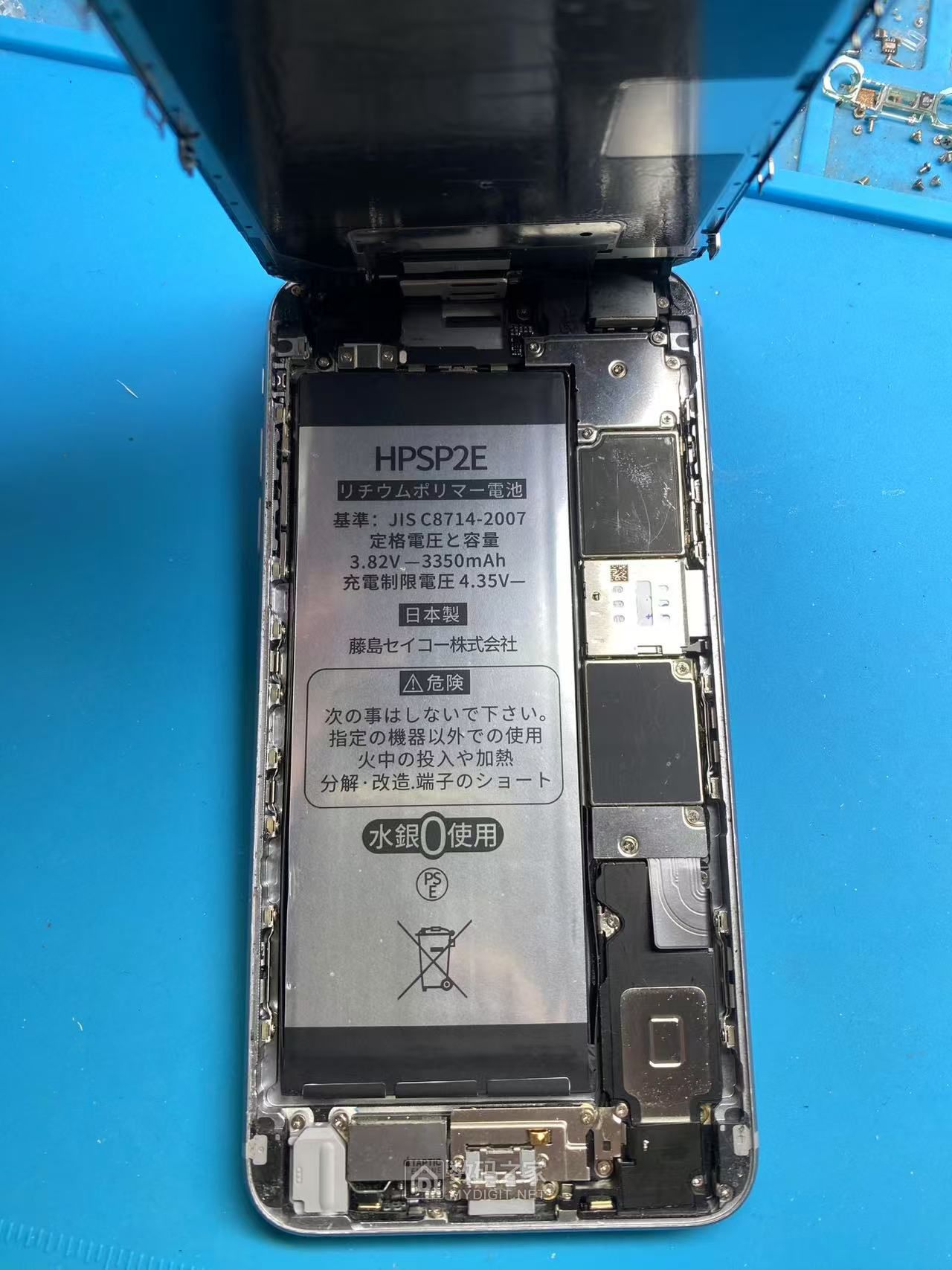

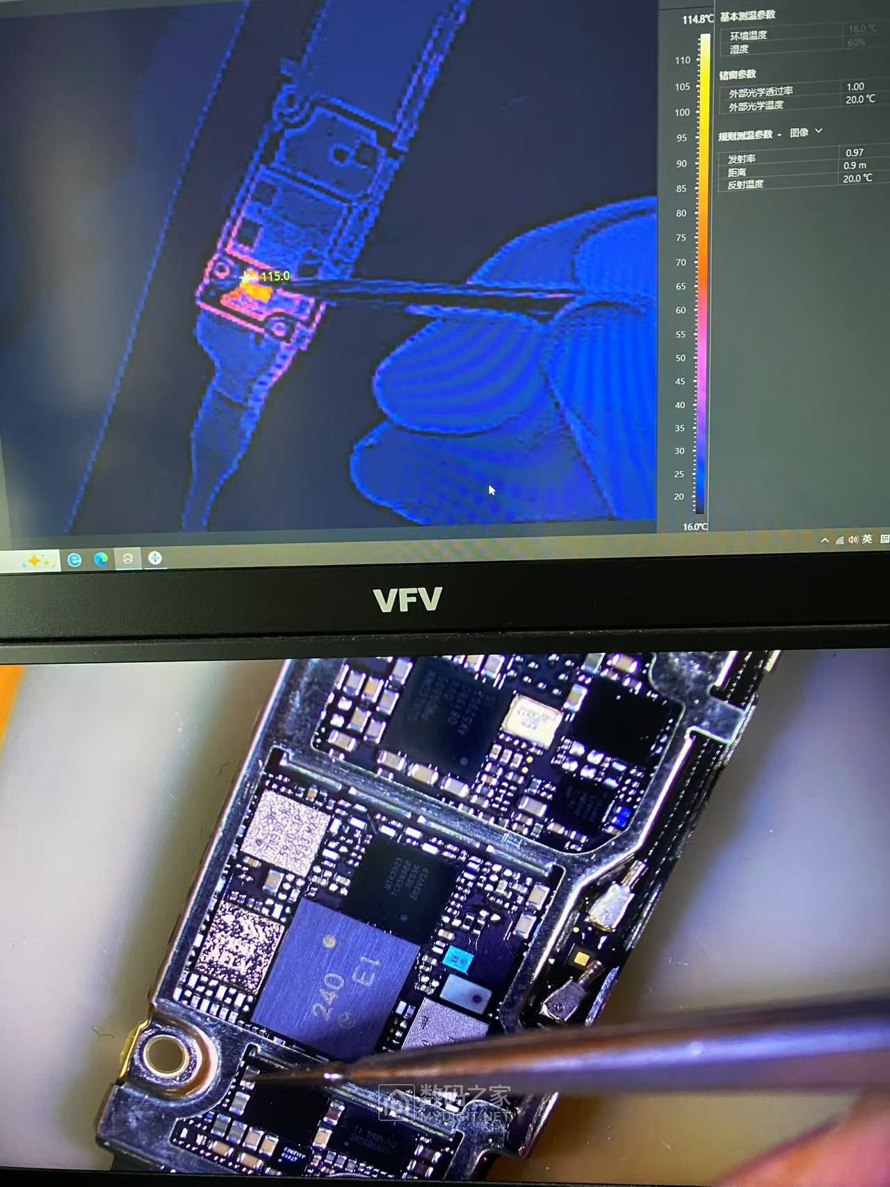

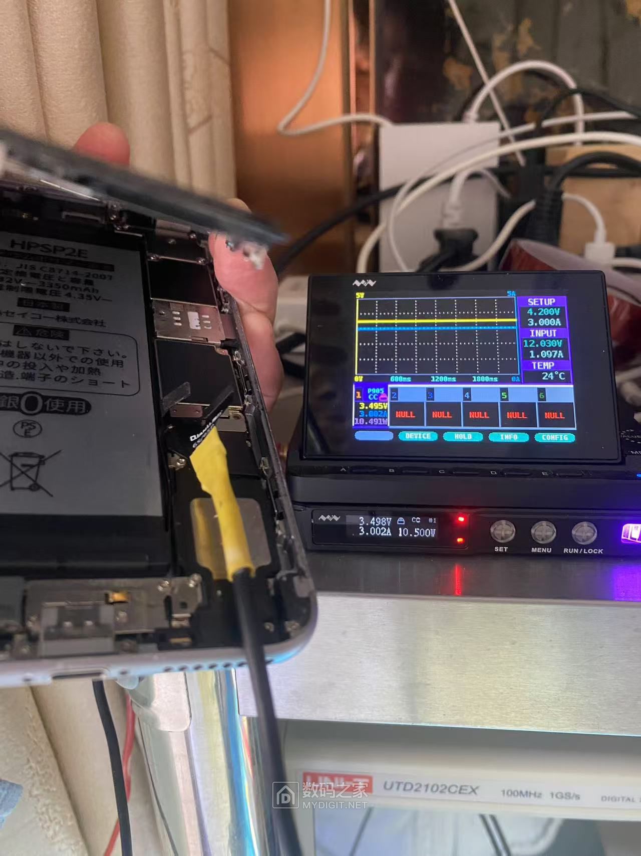

邻居送修一台老苹果手机,6SPLUS,说打电话时突然就黑屏不开机了,充电也无反应

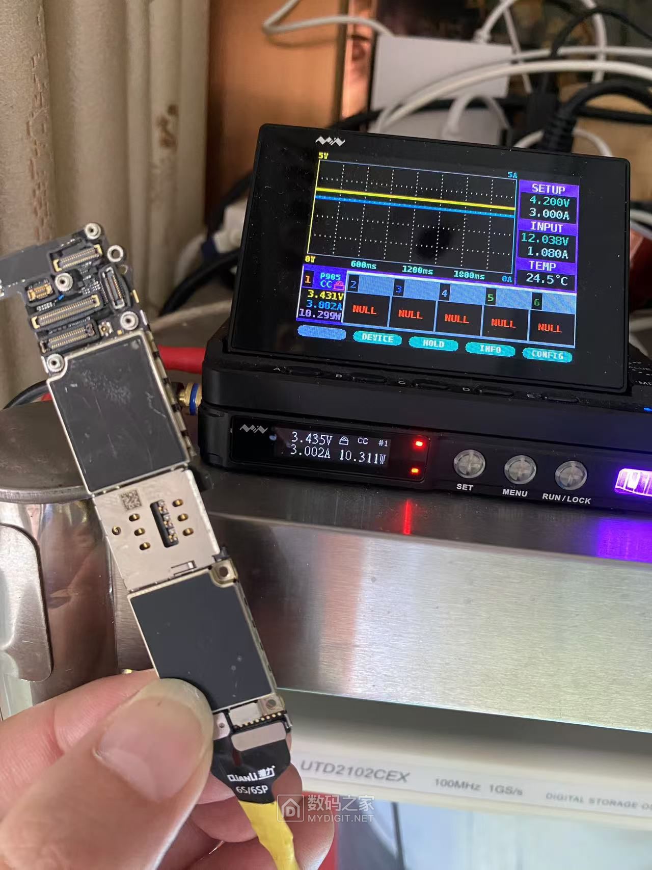

拆机上电就大电流短路

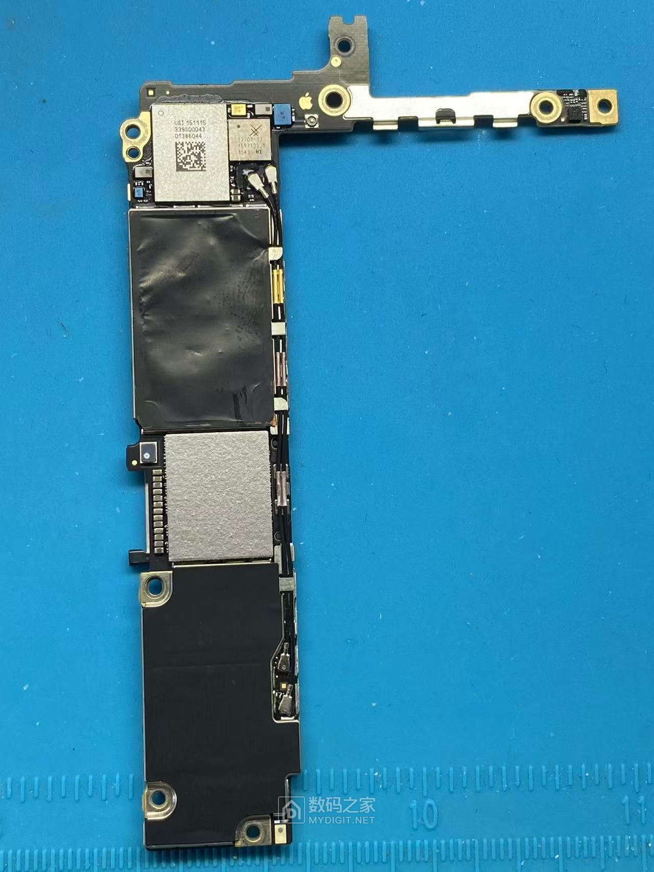

拆下主板单独上电也是大电流

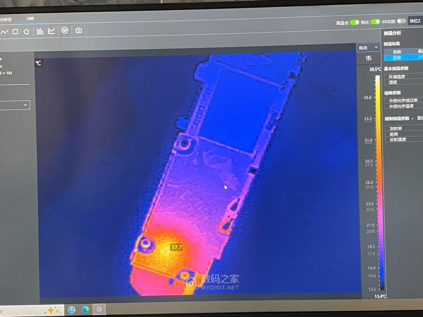

上热成像仪,明显有个位置发高热了
撕开贴纸后再看,发现有颗电容高温

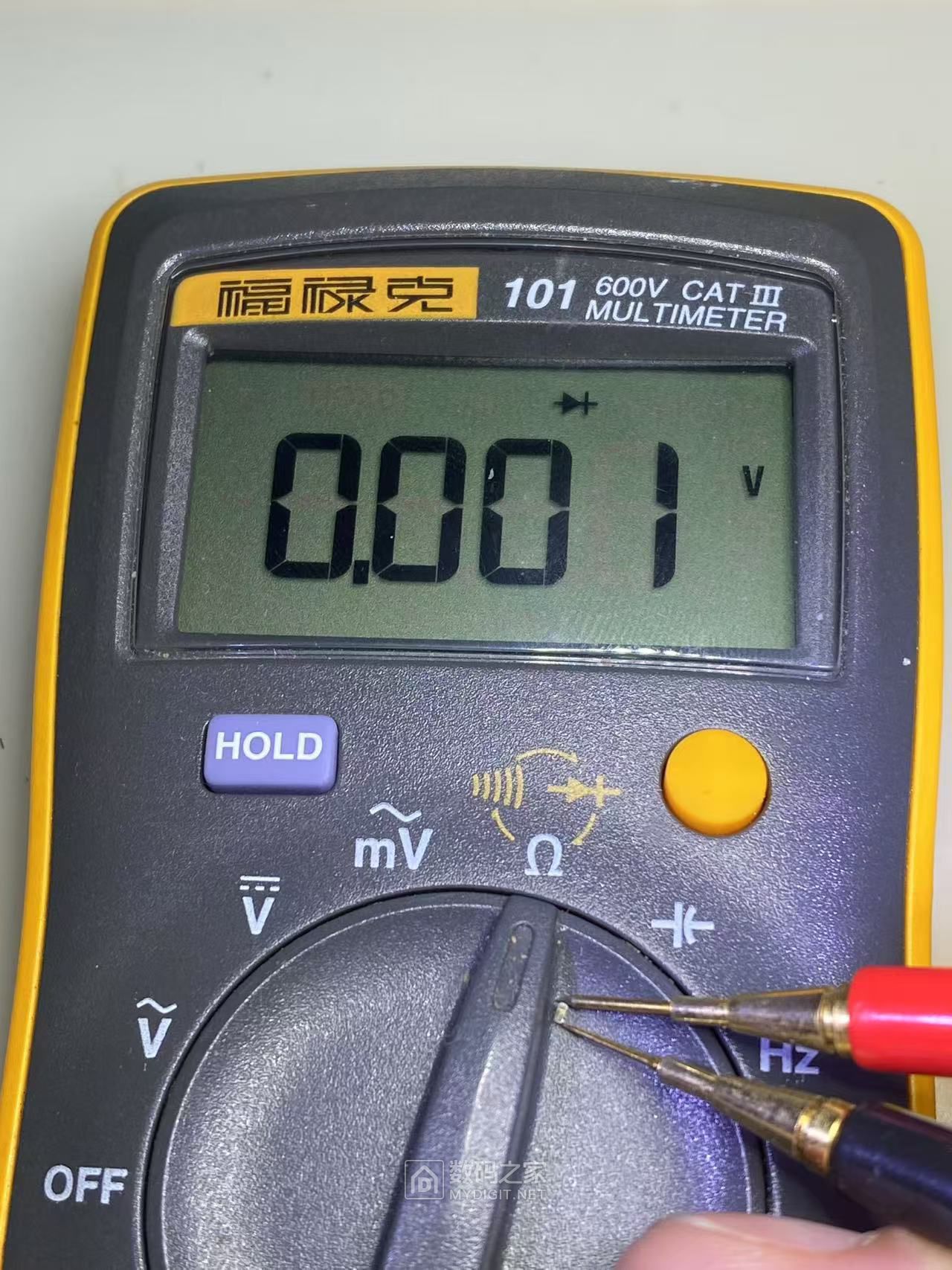

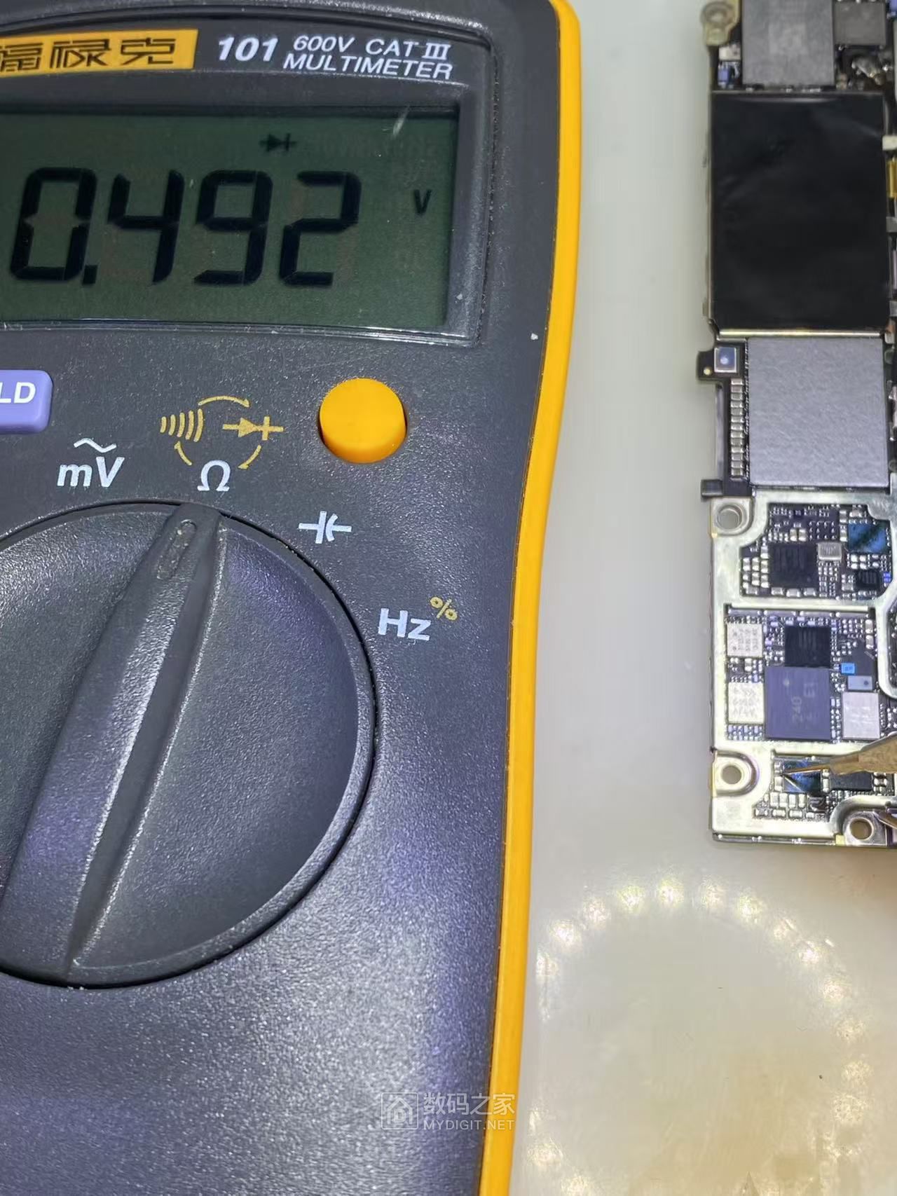

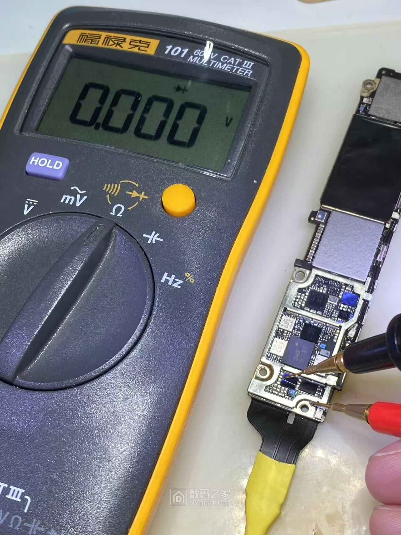

万用表测试下电容,对地短路了

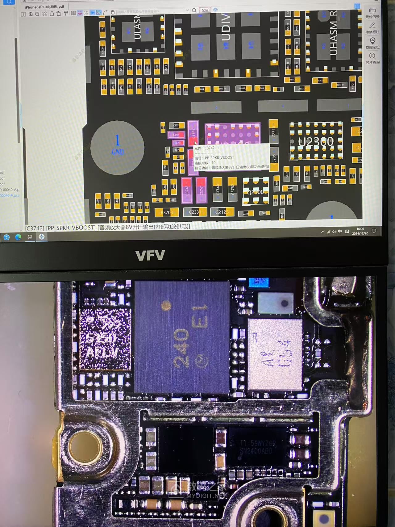

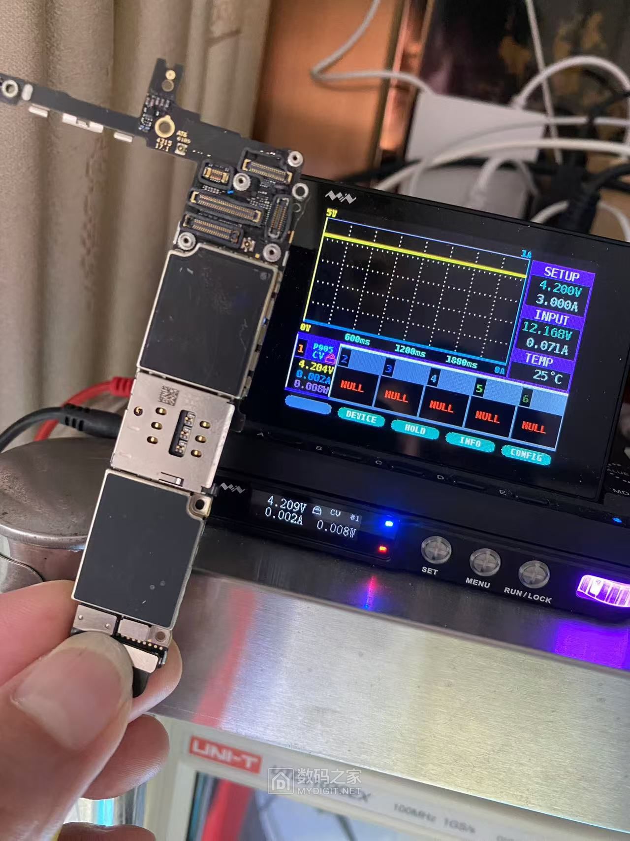

看看点位图,此电容为音频功放8V升压输出的滤波电容
抠下电容在线测试主板阻值恢复正常,网络中有多颗电容,不用补回

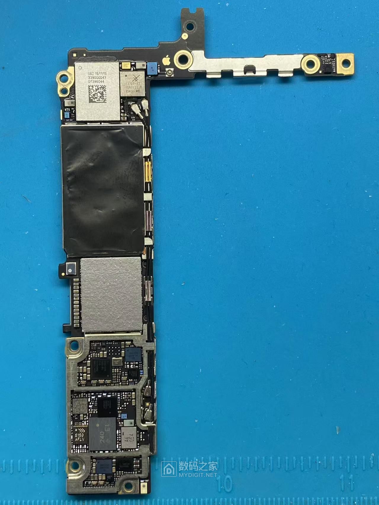

测试抠下的电容确认是短路的
主板上电,已无大电流
主板刚修好时的样子

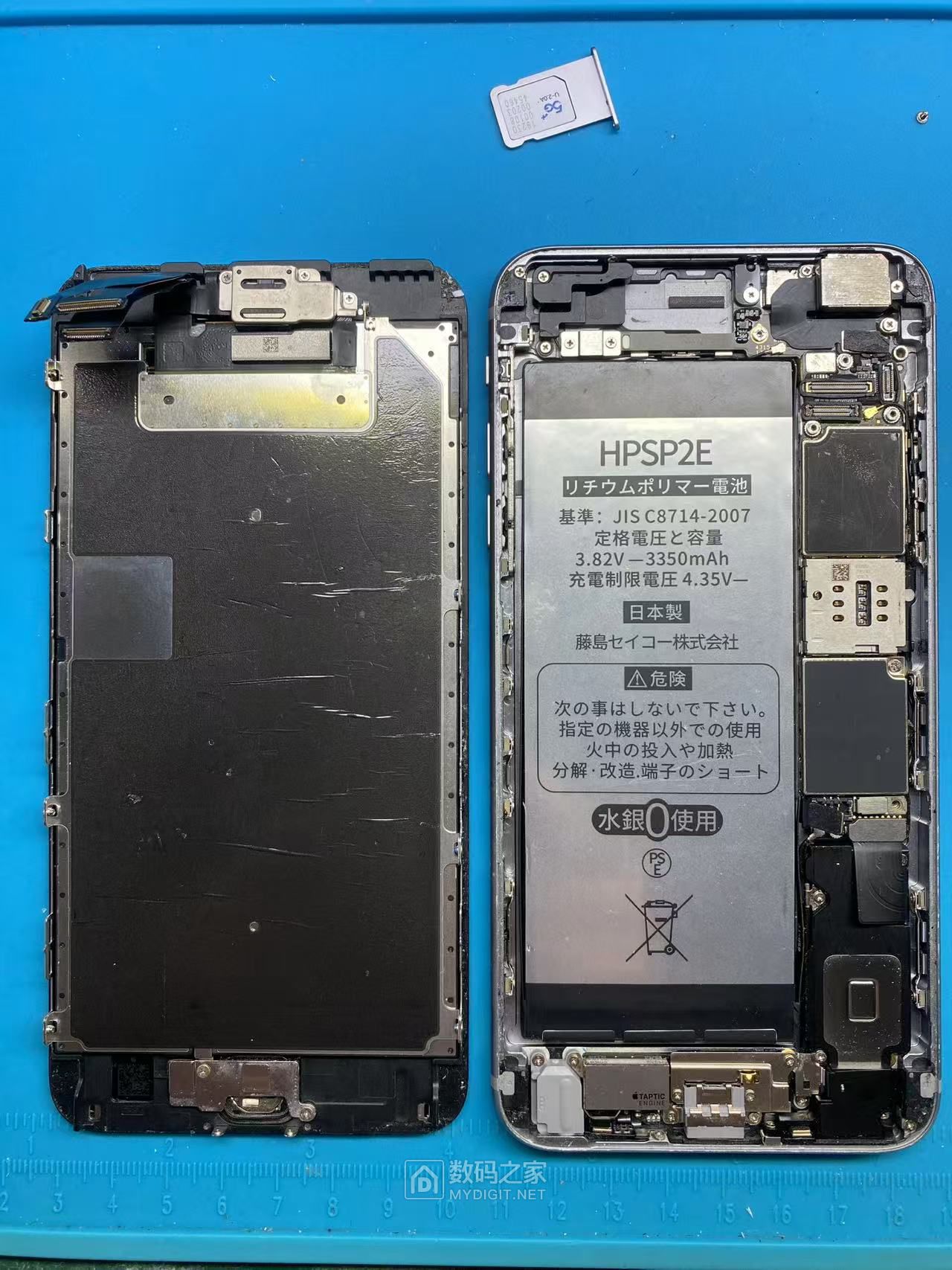

贴上新的贴纸
主板装回机壳中
准备合上屏幕

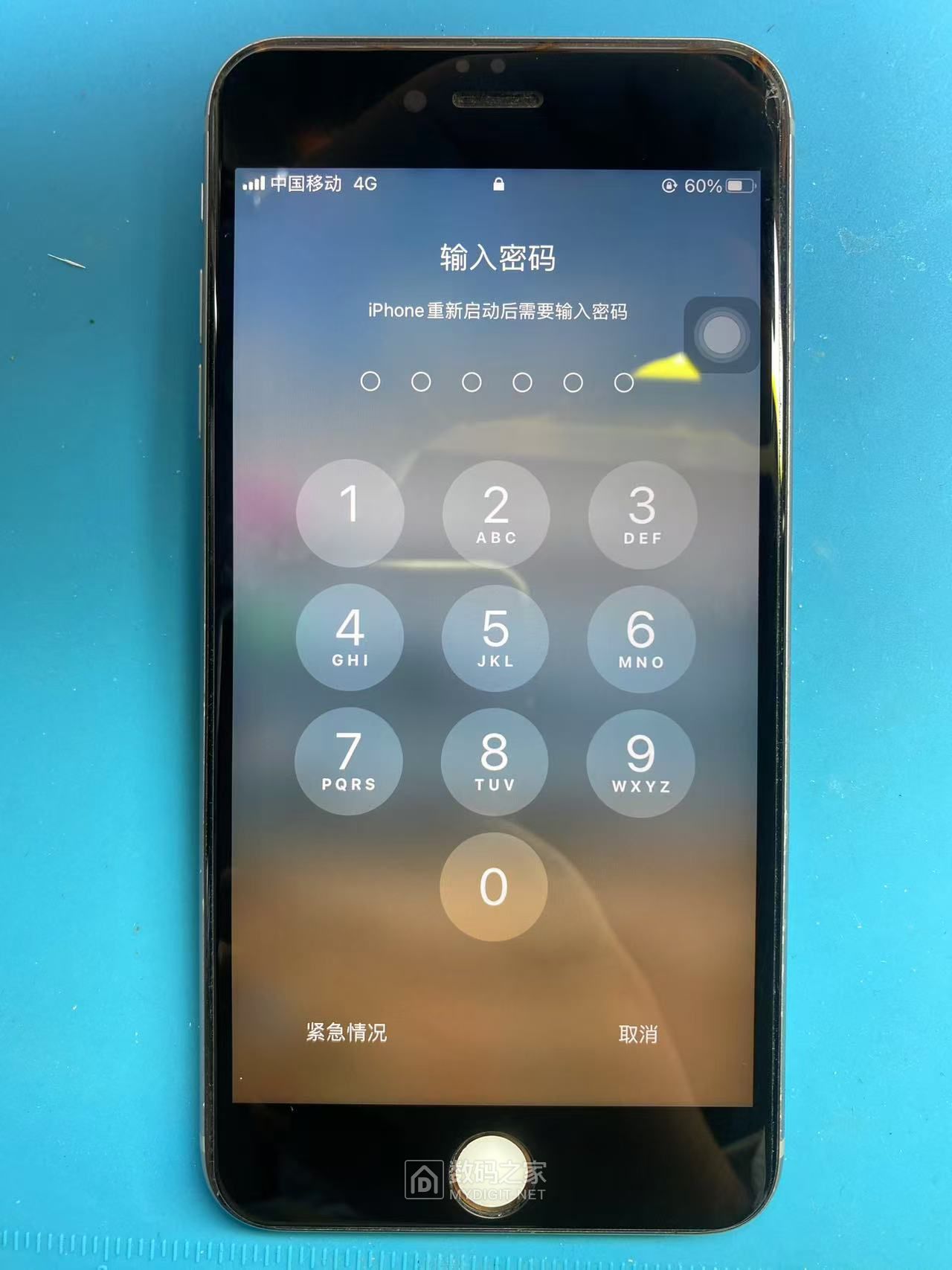

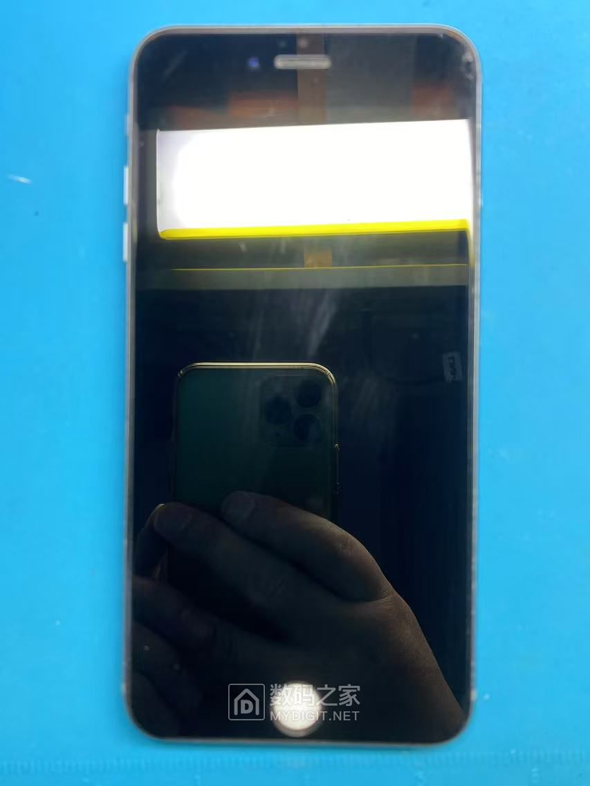

完美修复6SP不开机,邻居自己找人换了黑色屏,HOME键原来是白色的,当然屏幕也是白色的
