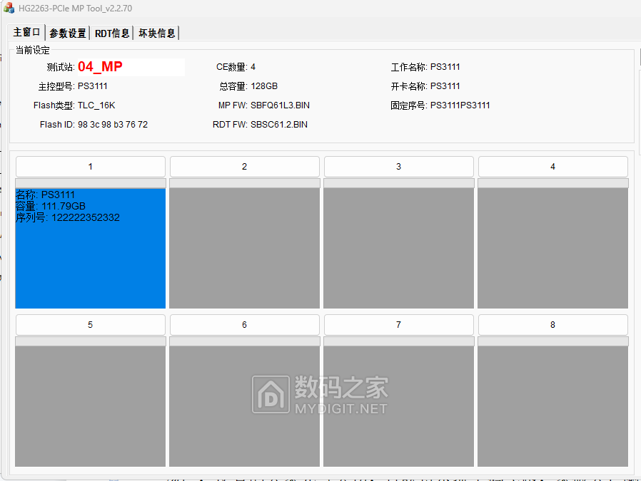

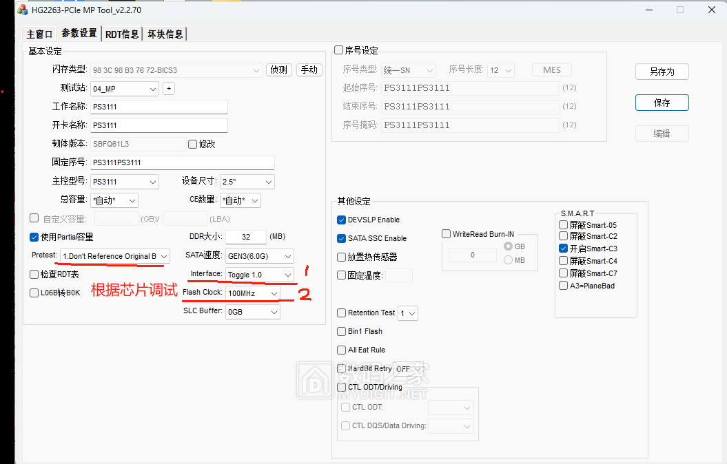

影驰战将PS3111 东芝芯片TT18G23AIN开卡成功分享,图片里面画线的选项很重要
下载地址PS3111 SSD MP Tool Pro Plus v2.2.70.zip
