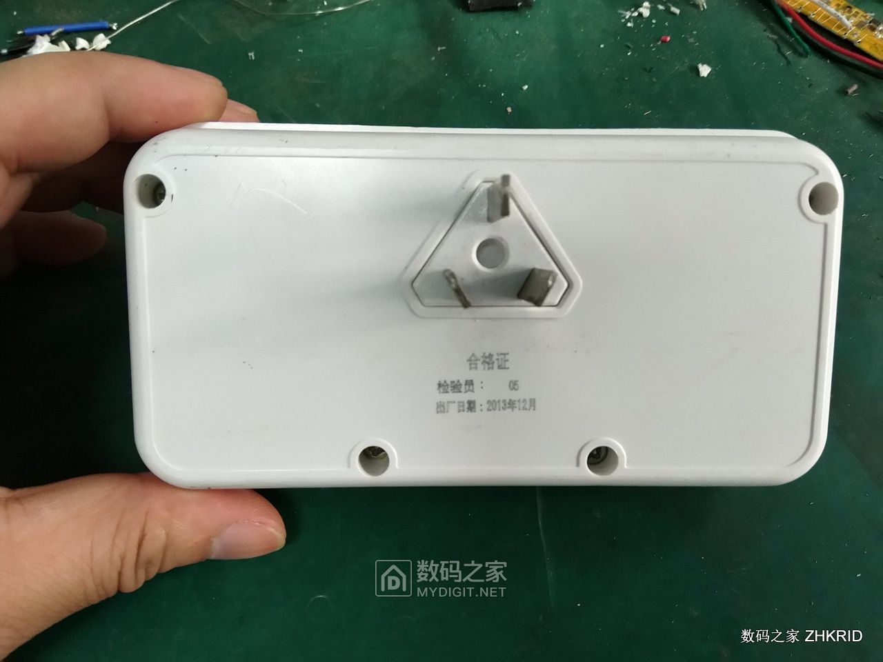

记得这个排插是很多年前在苏宁易购买的,当时刚开始流行usb排插,门店自提还不要运费,现在好像没这种福利了正面 两个usb口 一个电源总开关  下面是三位新国标插孔

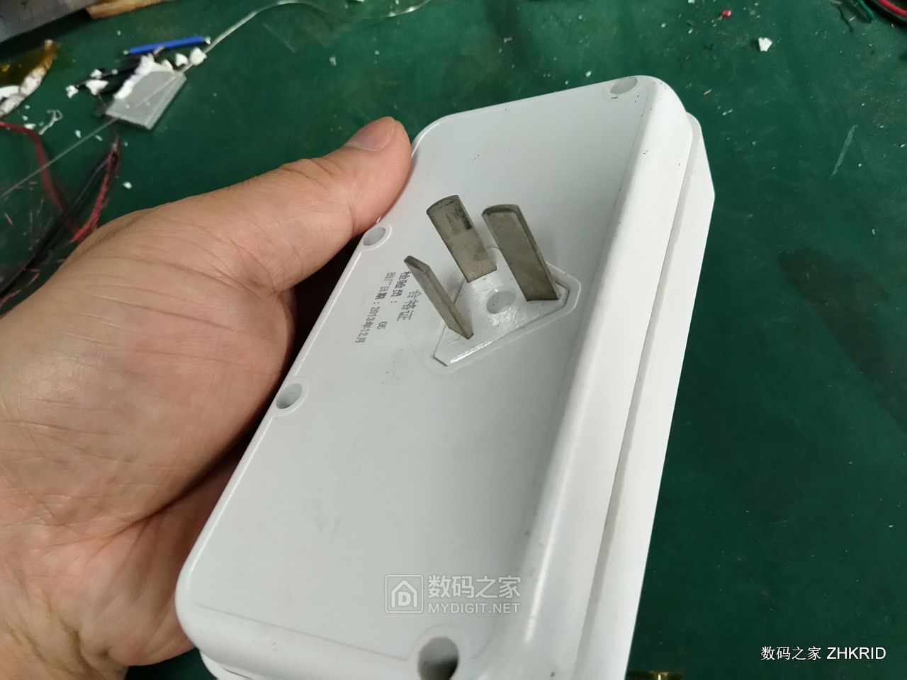

背面 一个三脚插座 直接插到墙上扩展

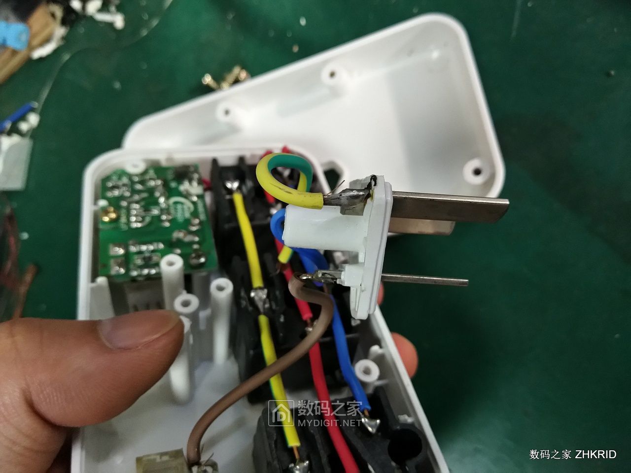

插脚是独立的镶件

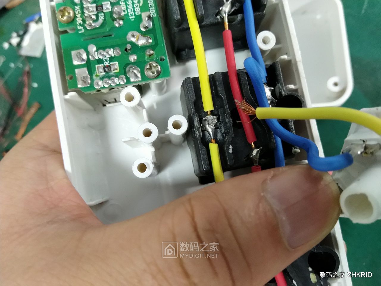

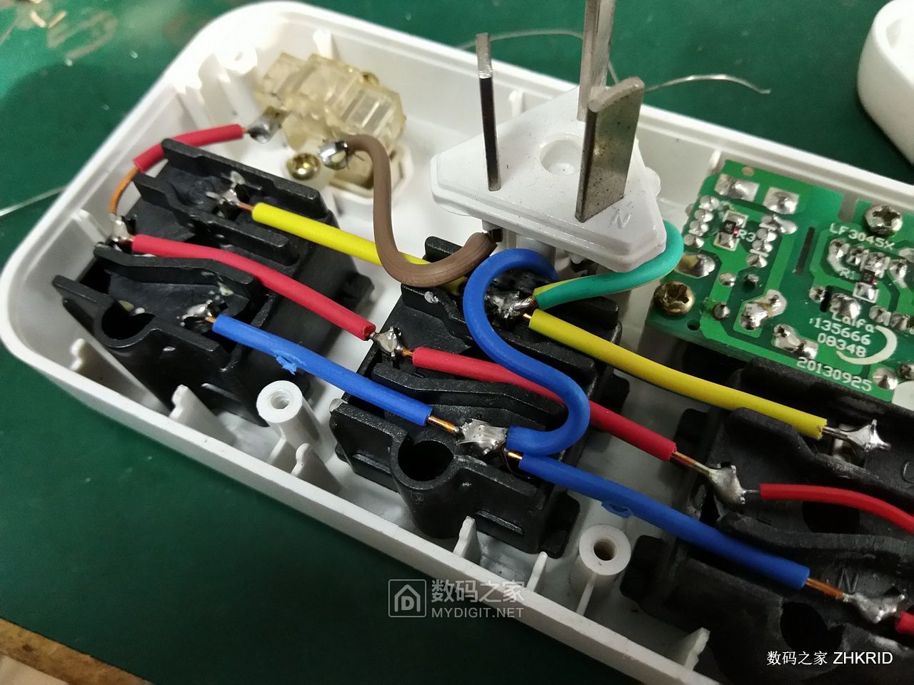

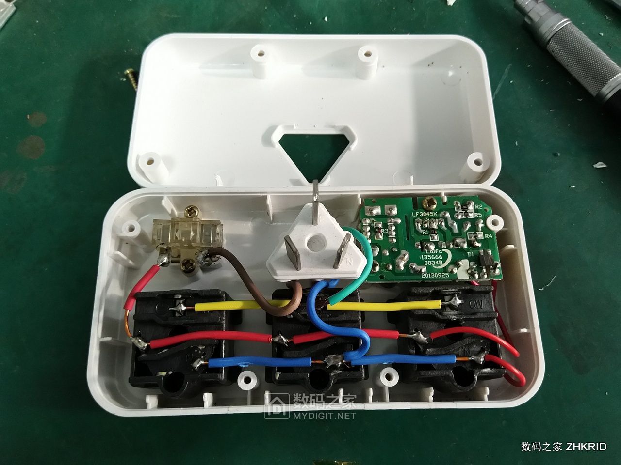

打开   以前的排插都是焊线的,我认为比现在的一体铜好

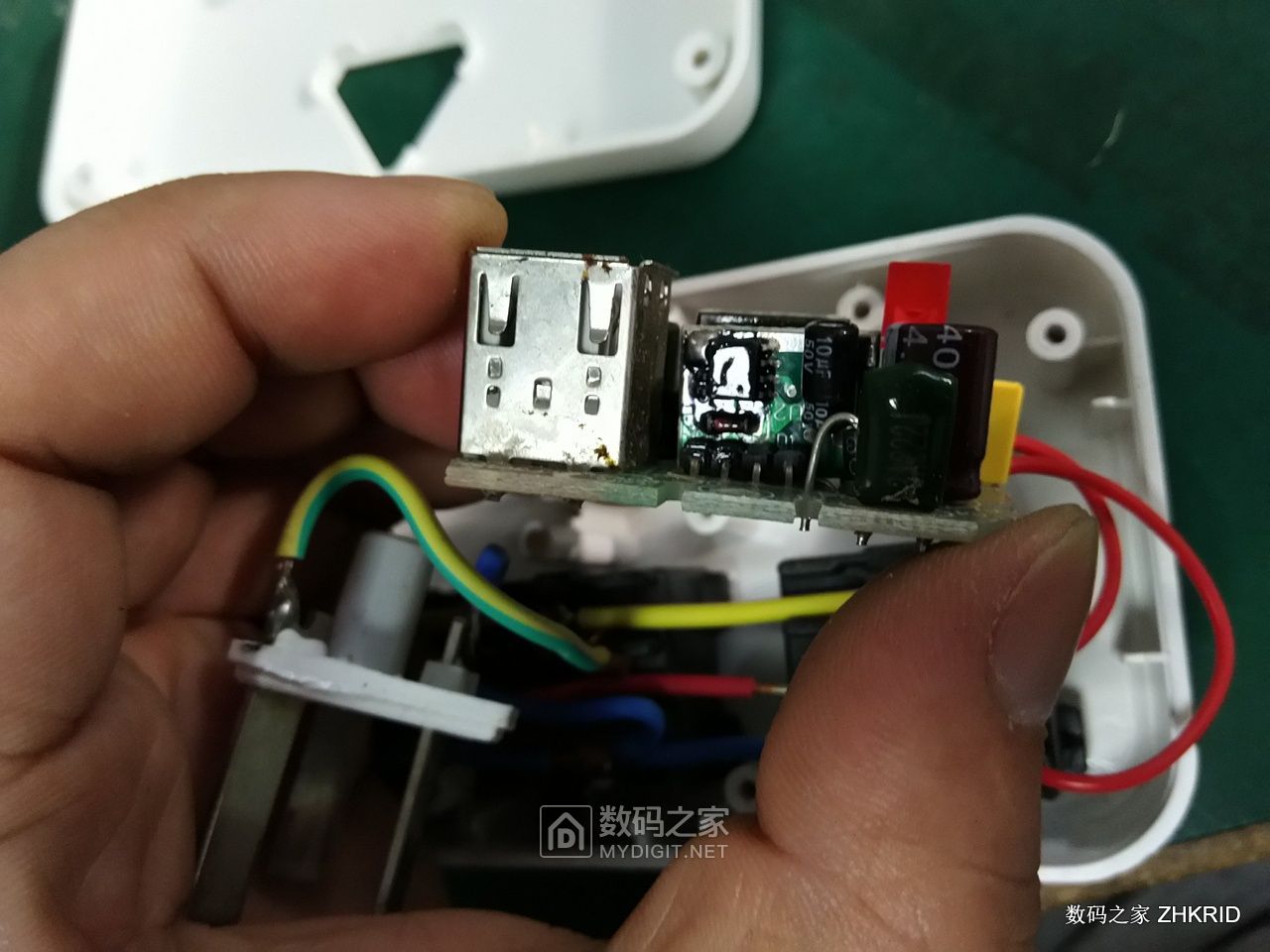

品控很差,这有线翘出来了
地线扯了一下,掉了,虚焊

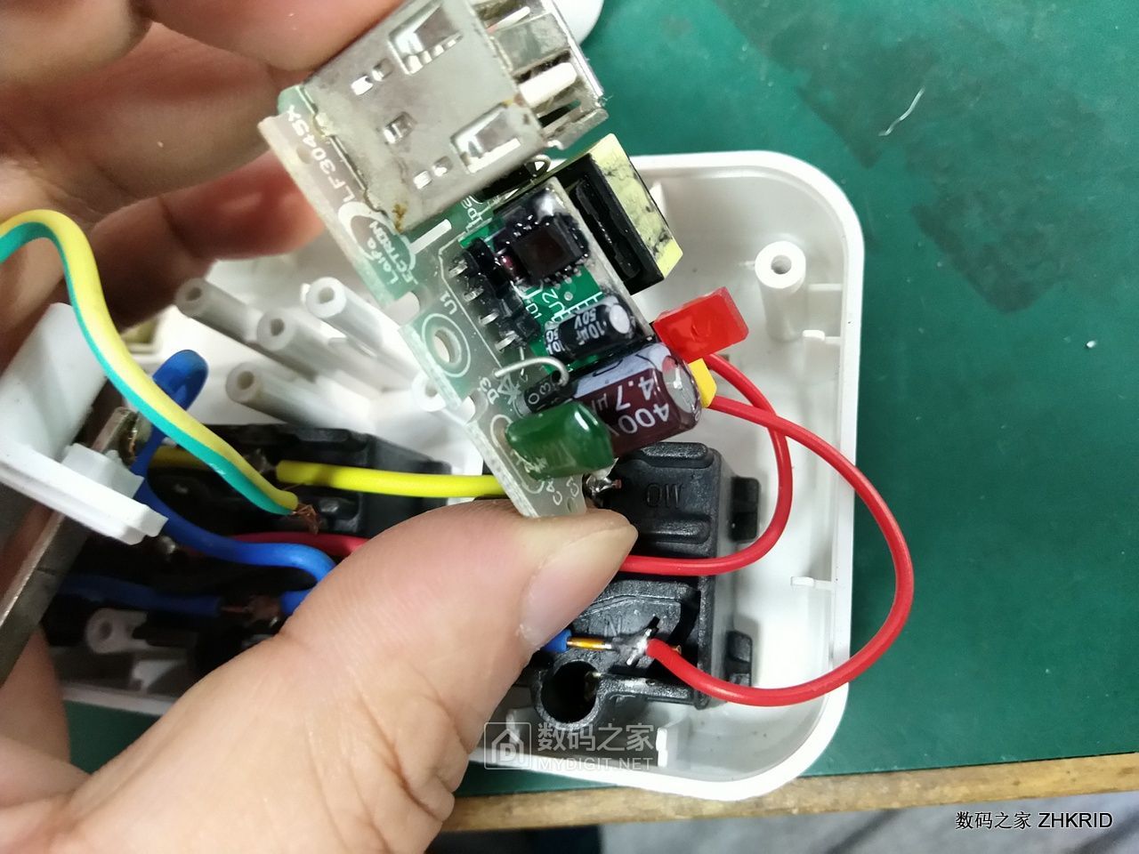

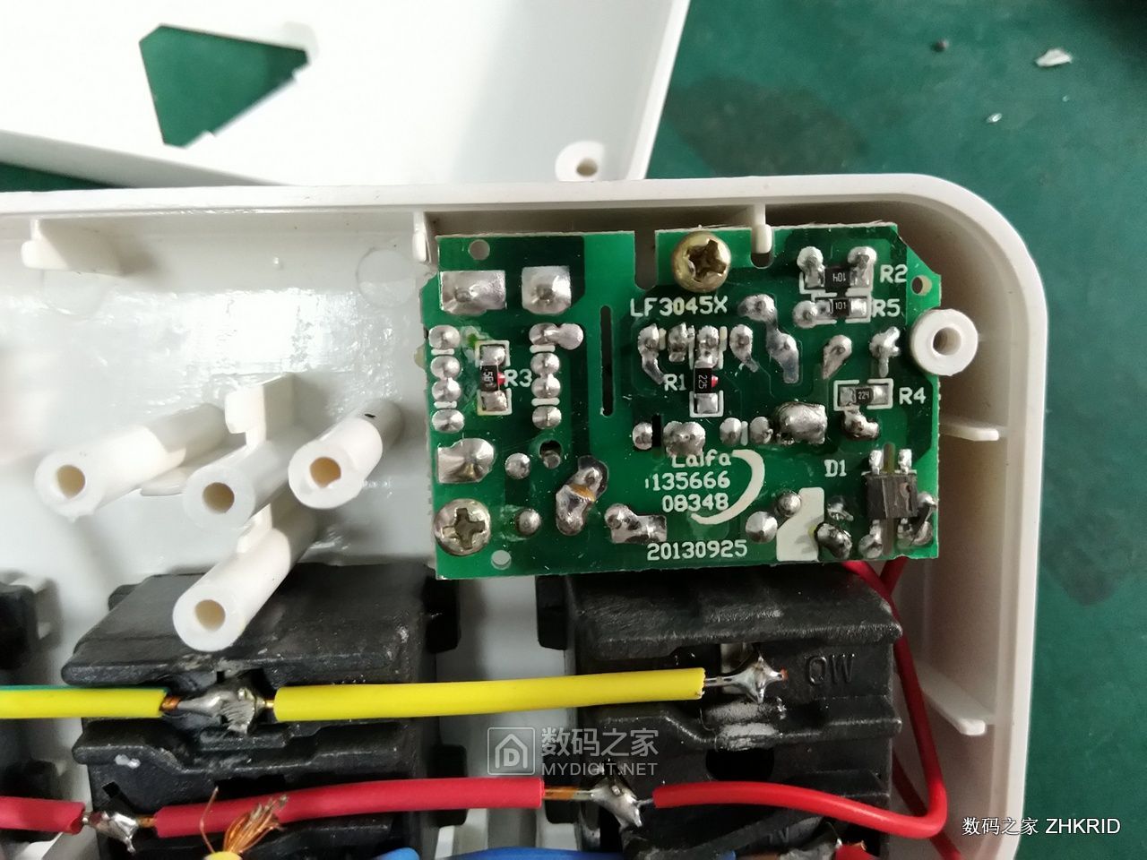

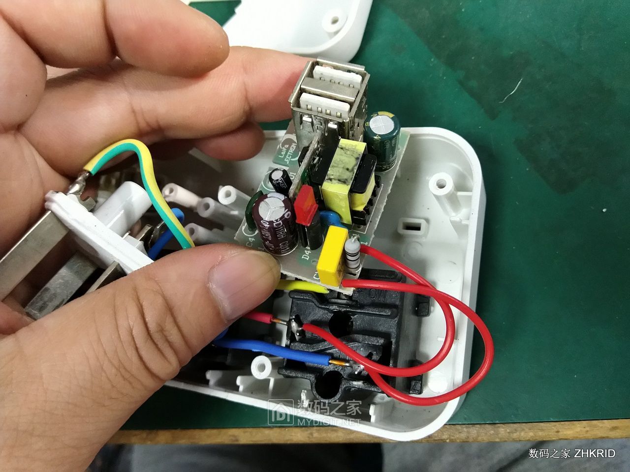

usb电源板
输入有保险电阻  安规电容
高压电容4.7uf
低压电容1000uf 参数都不错

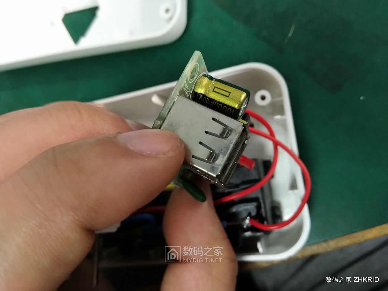

控制芯片在小板上,还打了三防漆

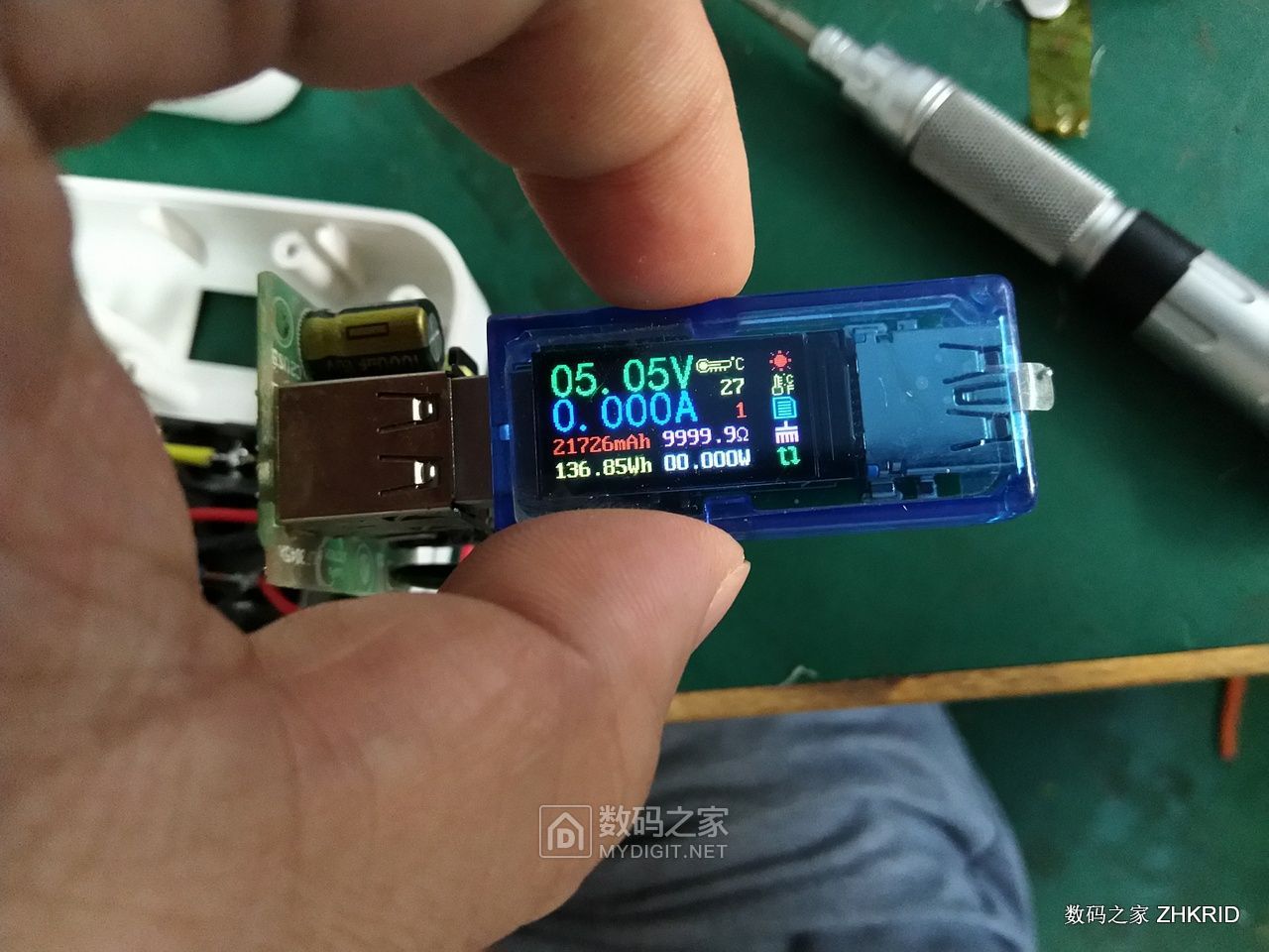

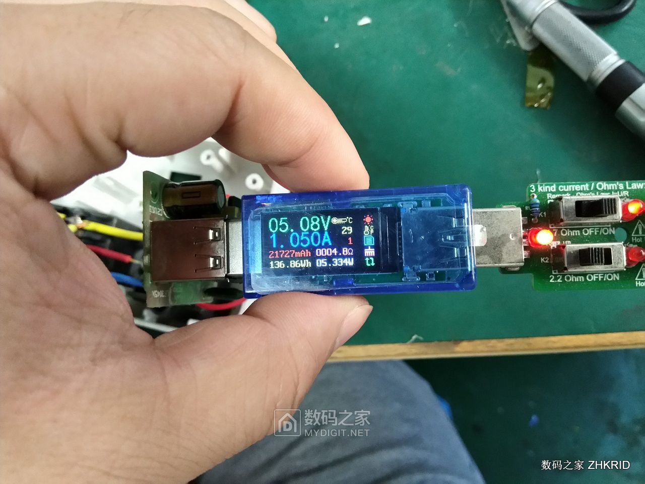

空载电压5.05v

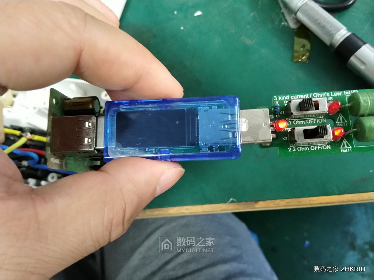

带载1安 电压5.08 有线补
2安档  直接没显示,说明电压低于3v 这表无法工作了

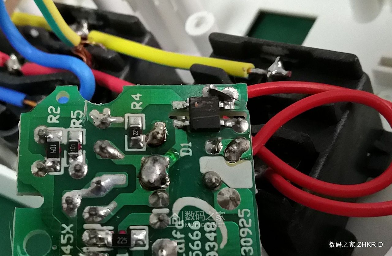

发现整流桥破皮了,是个隐患,刀片在r5处割断铜箔,保留指示灯,5v1A部分就不要了,1安的充电头哪里没有
地线重新焊回

发表于 2019-6-24 09:18:32 | 显示全部楼层
这款拳王的排插质量不错,每个模块下面还有绝缘隔板。现在公牛类似的产品都是没有这个的。

发表于 2019-6-24 11:39:33 | 显示全部楼层
拳王的产品相对还算可以。这种焊接式插排,有的厂家为了省成本,使用的焊锡不过关,时间久了,焊锡脆化,容易造成脱焊。使用好焊锡,成本相对有些高,所以现在大多改用一体铜排结构。

 楼主| 发表于 2019-6-24 21:22:02 | 显示全部楼层
月明 发表于 2019-6-24 09:18
这款拳王的排插质量不错,每个模块下面还有绝缘隔板。现在公牛类似的产品都是没有这个的。 ...
现在这类焊线的都找不到了,全是所谓的一体铜

拳王的产品相对还算可以。这种焊接式插排,有的厂家为了省成本,使用的焊锡不过关,时间久了,焊锡脆化,容 ...
早知道全部加焊一下了,现在也懒的再拆
