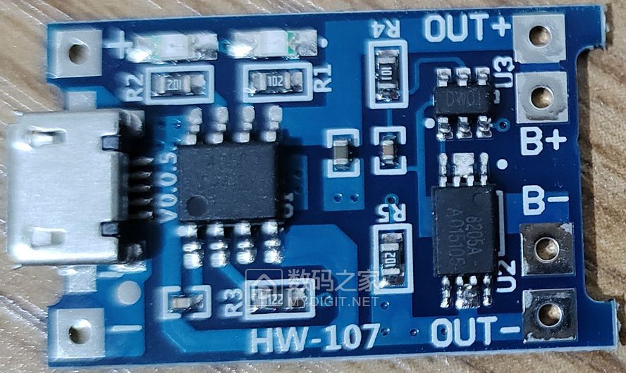

发表于 2024-12-30 15:07:11 | 显示全部楼层
厚度可能有区别,一个是安卓口,一个是C口。

发表于 2024-12-30 15:18:04 | 显示全部楼层
我是以前薅的。

发表于 2024-12-30 15:30:19 | 显示全部楼层
板子尺寸:2.6*1.7CM

发表于 2024-12-30 17:08:03 | 显示全部楼层
邪恶海盗 发表于 2024-12-30 16:08
板厚呢?各贴片都是多大的?
板厚1.6
贴片多大  自己查封装去  这个还要量吗

发表于 2024-12-30 18:51:12 | 显示全部楼层
邪恶海盗 发表于 2024-12-30 17:32
板有这么厚么,你确定?
哥们你应该画过图吧  板厚有什么影响  你要用夹板件吗
tp4056  esop-8
8205a  TSSOP-8
dw01   SOT23-6
难道你的esop-8跟我esop-8尺寸定义不一样?

 楼主| 发表于 2024-12-30 20:14:03 | 显示全部楼层
刚看了下,你这个小板我也有,这些贴片电阻电容LED都是多大封装的?
