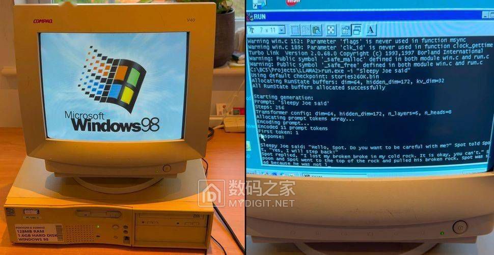

一个名为 EXO Labs 的组织今日在社交媒体上发布了一段视频,展示了一台运行 Windows 98 系统的 26 年高龄的奔腾 II 电脑(128MB 内存)成功运行大型语言模型(LLM)的情形。随后,EXO Labs 在其博客上发表了一篇详细文章,进一步阐述了这个项目的细节,以及其“普及人工智能”的愿景。
IT之家注意到,视频中一台 350MHz 的 Elonex 奔腾 II 电脑启动 Windows 98 后,EXO Labs 运行了基于 Andrej Karpathy 的 Llama2.c开发的定制纯 C 推理引擎,并让 LLM 生成了一个关于“Sleepy Joe”的故事。令人惊讶的是,整个过程运行流畅,故事生成速度也相当可观。

根据 EXO Labs 的博客文章,他们从 eBay 上购得了一台老式 Windows 98 电脑。然而,将数据传输到这台老机器上却是一个挑战,他们最终通过其以太网端口使用“古老的 FTP”完成了文件传输。
更大的挑战在于为 Windows 98 编译现代代码,幸运的是他们找到了 Andrej Karpathy 的 llama2.c,这是一个“用 700 行纯 C 代码即可在 Llama 2 架构的模型上运行推理”的工具。借助这一资源以及老式的 Borland C++ 5.02 IDE 和编译器(以及一些小的调整),EXO Labs 成功将代码编译成可在 Windows 98 上运行的可执行文件。他们还在 GitHub 上公开了最终代码。
EXO Labs 的 Alex Cheema 特别感谢了 Andrej Karpathy 的代码,并对其性能赞叹不已,称其在使用基于 Llama 架构的 26 万参数 LLM 时,在 Windows 98 上实现了“每秒 35.9 个 token”的生成速度。值得一提的是,Karpathy 曾任特斯拉人工智能主管,也是 OpenAI 的创始团队成员之一。
虽然 26 万参数的 LLM 规模较小,但在这台古老的 350MHz 单核电脑上运行速度相当不错。根据 EXO Labs 的博客,使用 1500 万参数的 LLM 时,生成速度略高于每秒 1 个 token。而使用 Llama 3.2 10 亿参数模型时,速度则非常缓慢,仅为每秒 0.0093 个 token。
