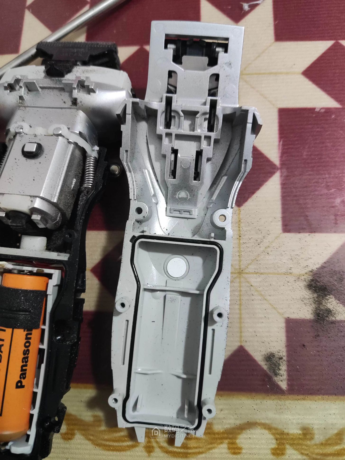

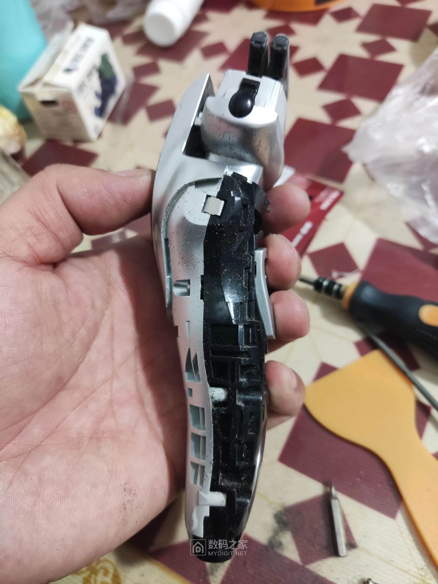

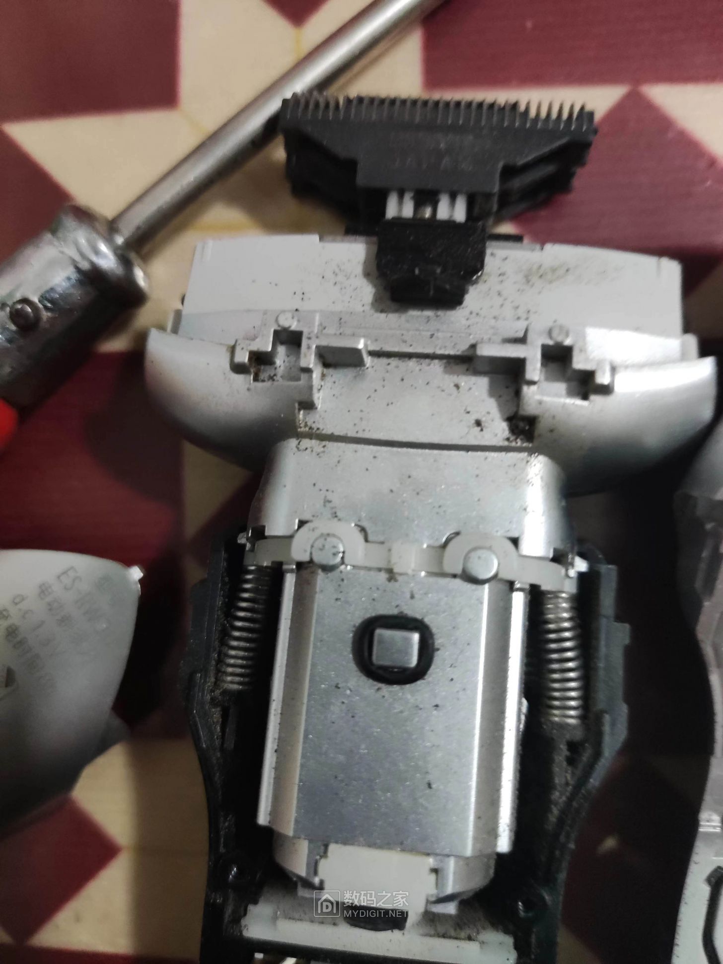

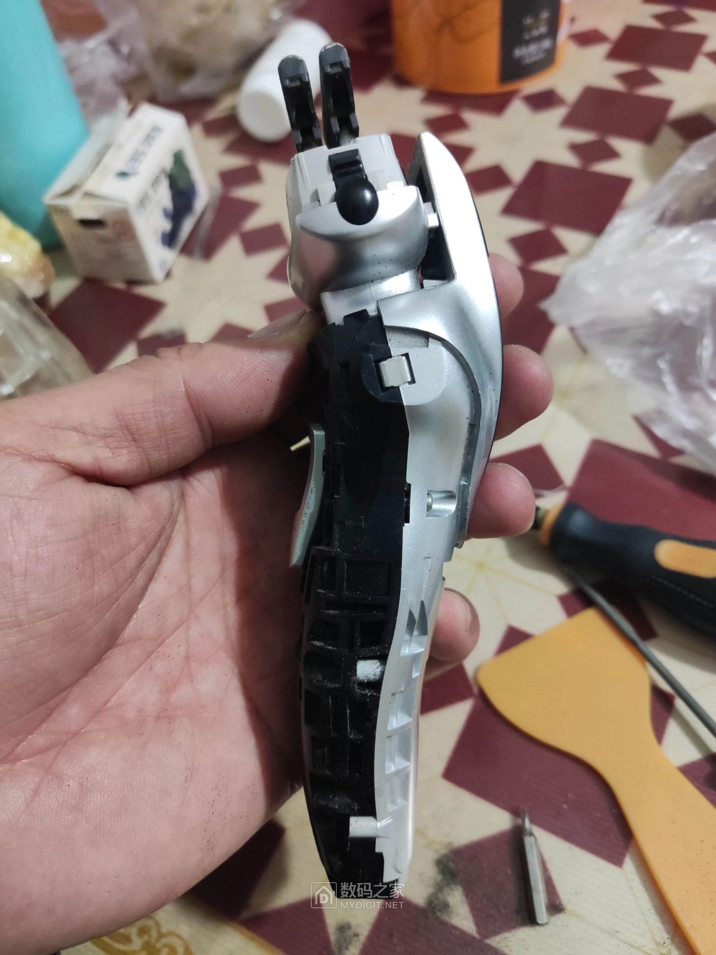

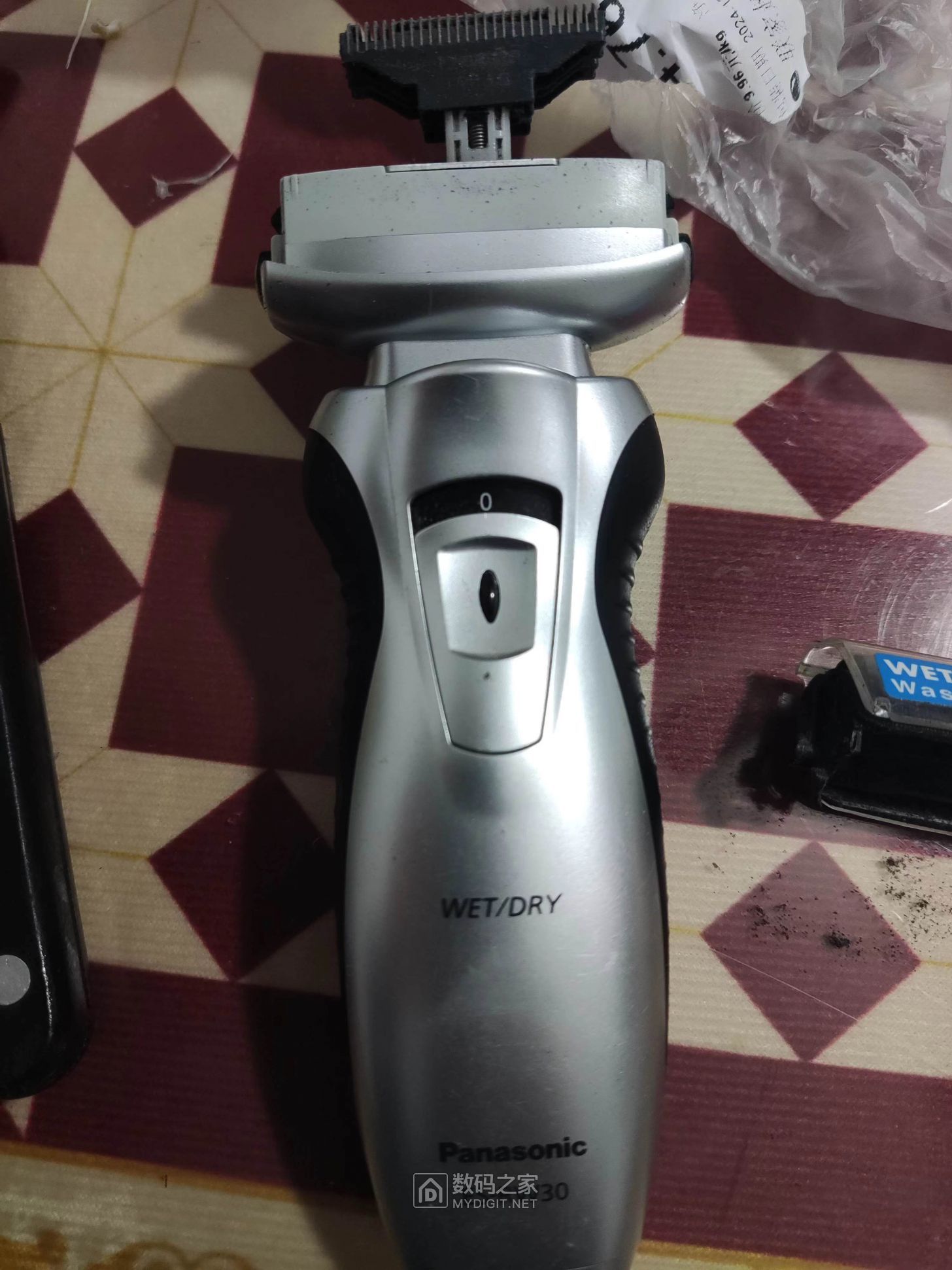

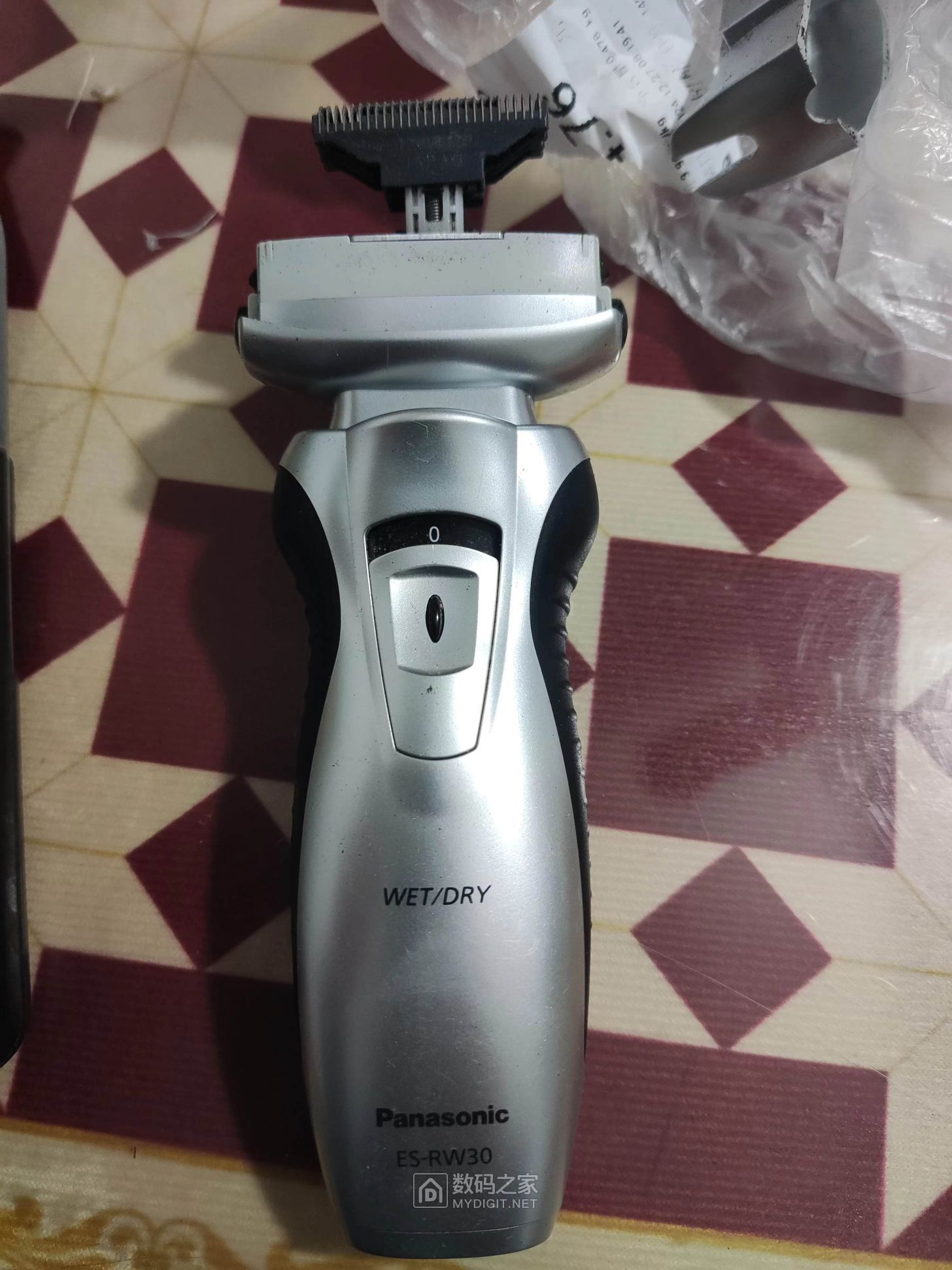

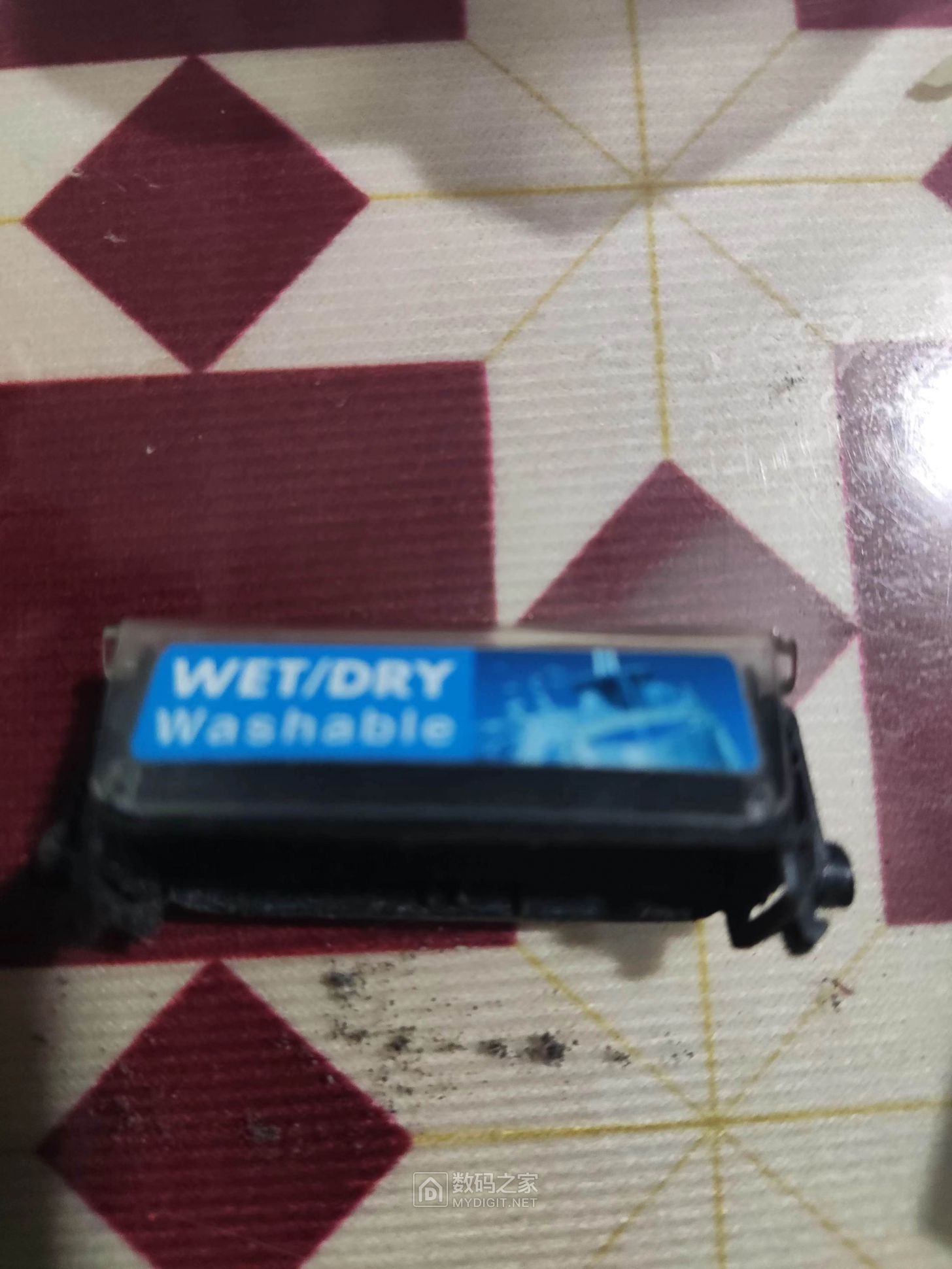

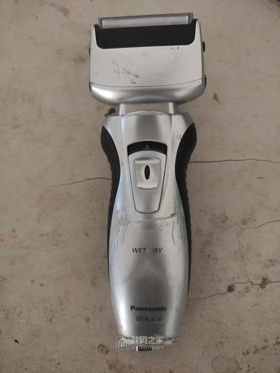

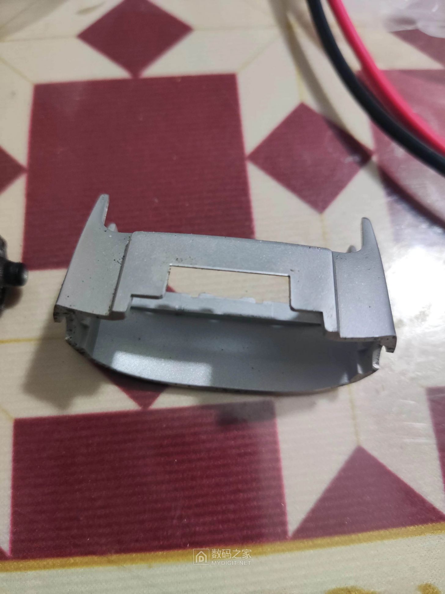

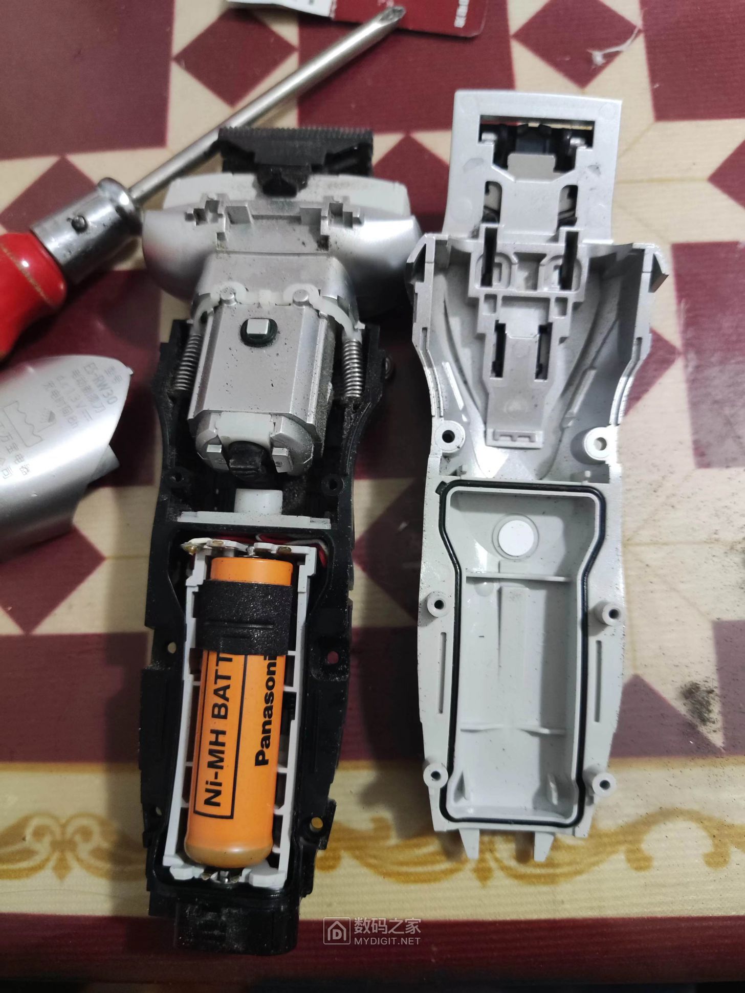

今天拆一个松下剃须刀ES-RW30(WET/DRY),往复式刀头带修剪胡须。1.2v的一颗电池电压不足,带负载电压只有0.9v,充满电带负载也只有1.09v,电压不足,一直充不满。需要更换电池。网购在路上eneloop1900毫安的。原电池是两头尖尖,一端长,一端短,兼顾充电正极使用。新电池准备拆了旧电池的尖尖。充电负极带弹簧,插入后,触发充电。设计还是比较精巧。
