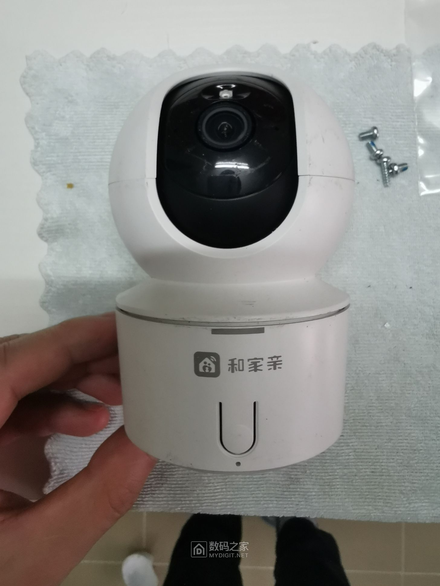

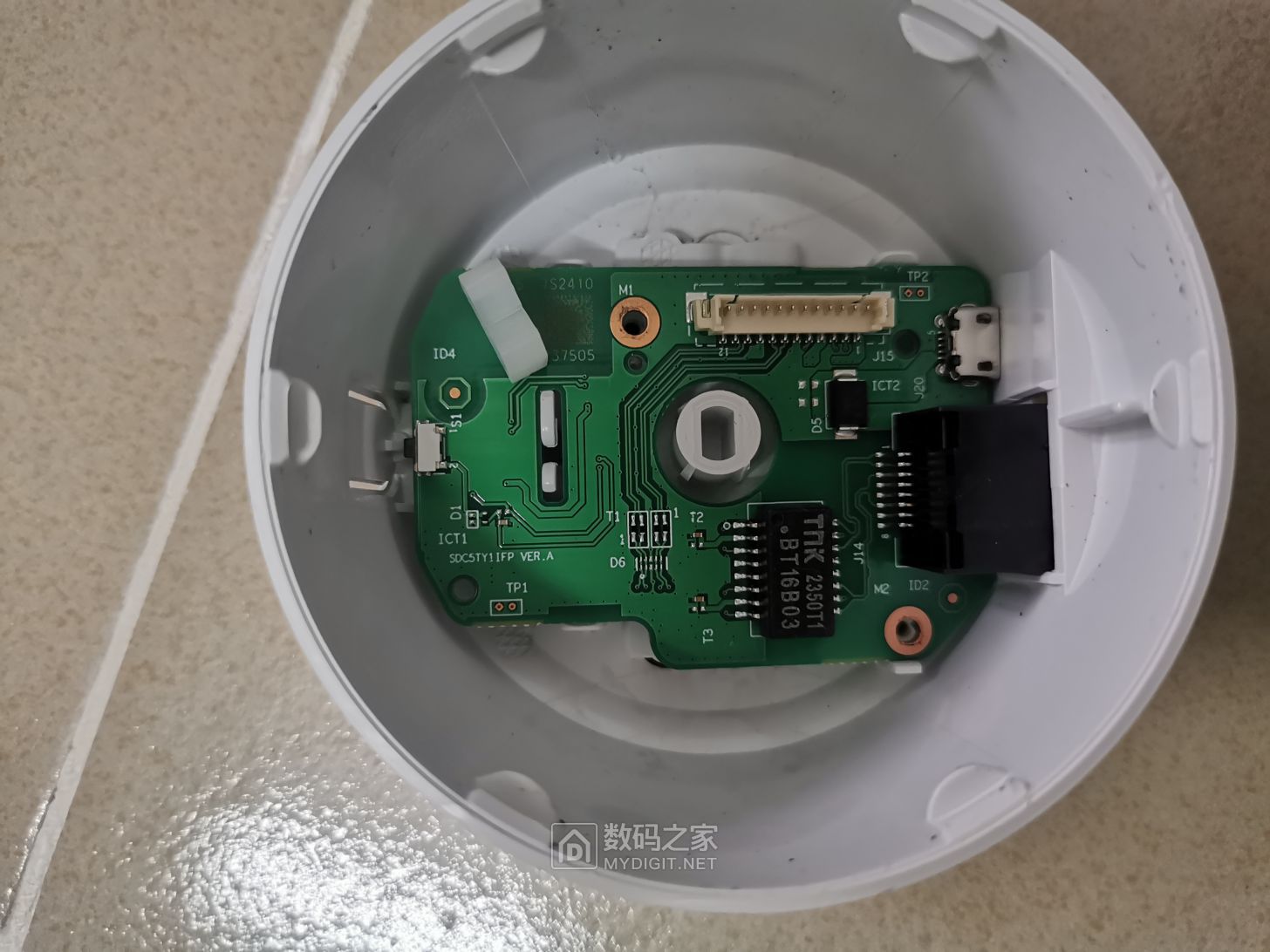

新年第一帖!收到一个浙江移动摄像头华为M55GI-A的摄像头,拆解查看内部芯片的型号

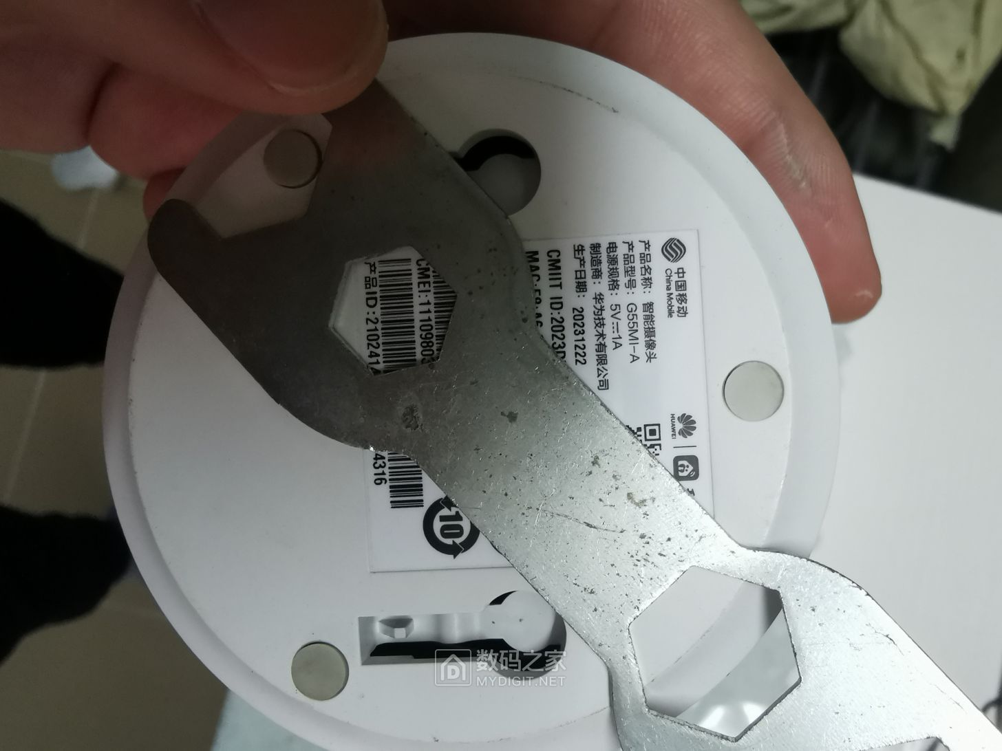

一、拆下底座时需要将摄像头旋转到固定角度,然后下拉底座就可以拆开,请看图解

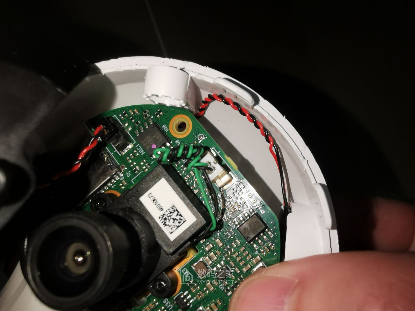

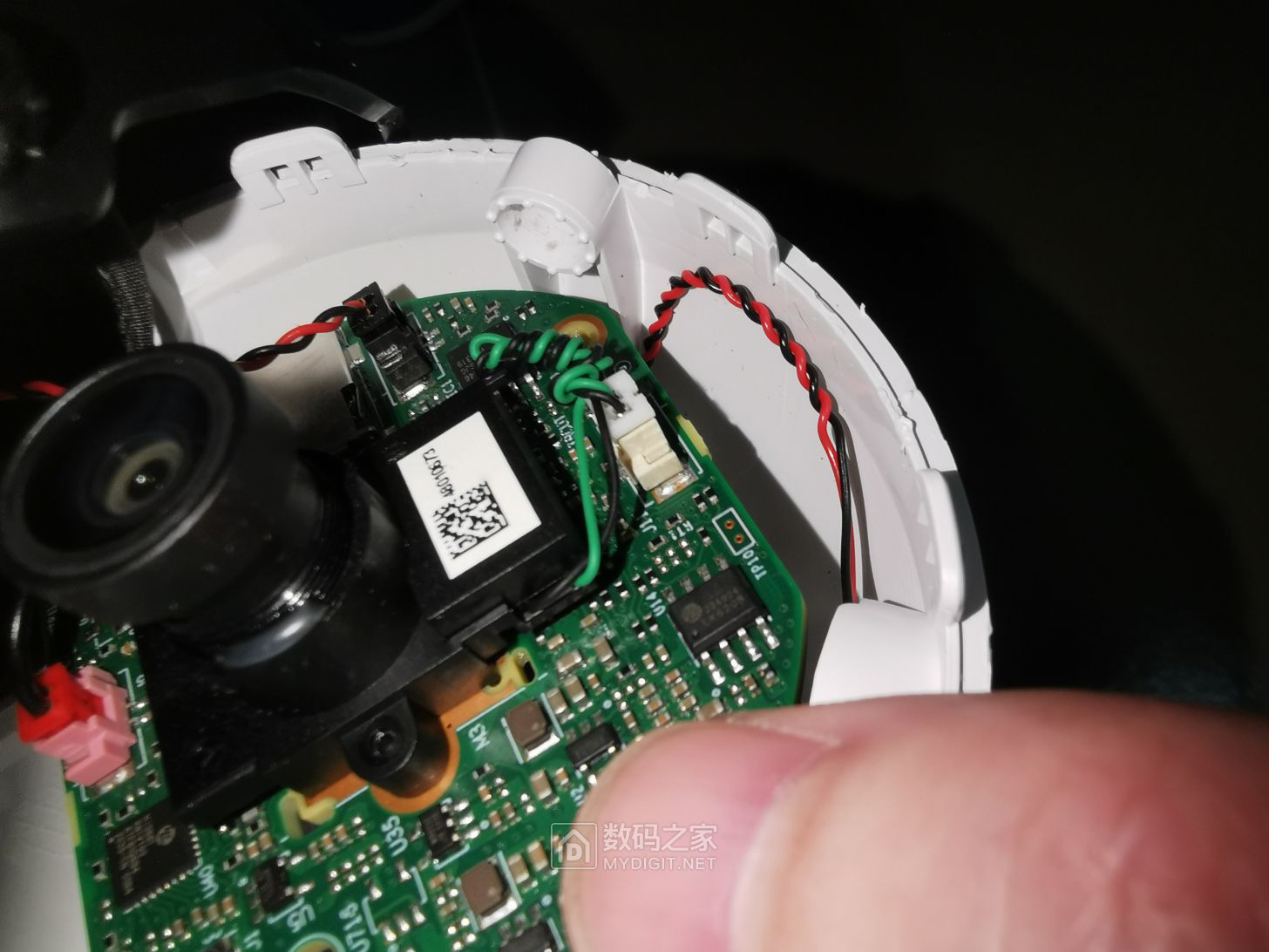

二、拆上盖头需要从镜头两侧往外翘,才能打开。

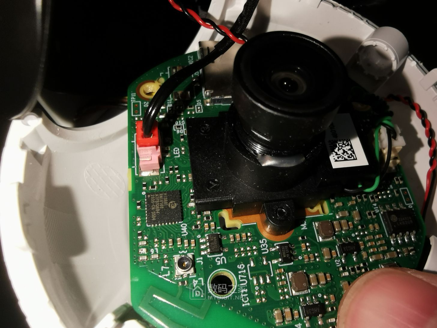

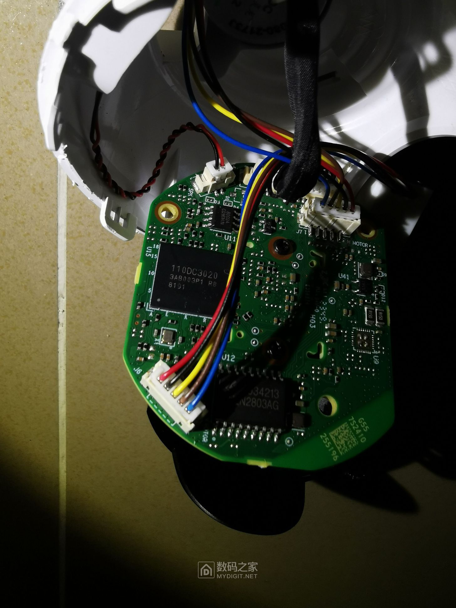

下面时主要芯片
SOC  110DC3020  (华为很多设备从22年开始就没有具体型号,有认识的大佬请评论区回复)
wifi   HI3881 RNIV100  这个大家就比较熟悉了,不多介绍
FLASH   ZB25VQ128DSJG   16M的闪存
电机   灵龙L5A415
sensor要去固件里面看看,其他的自己看吧!
