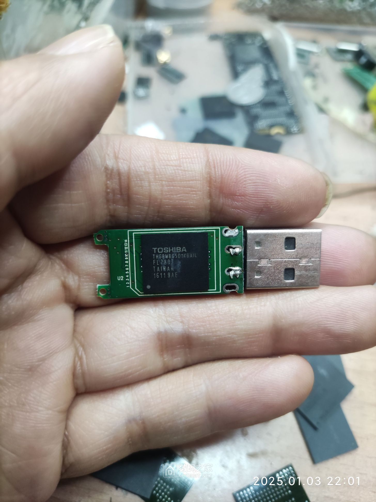

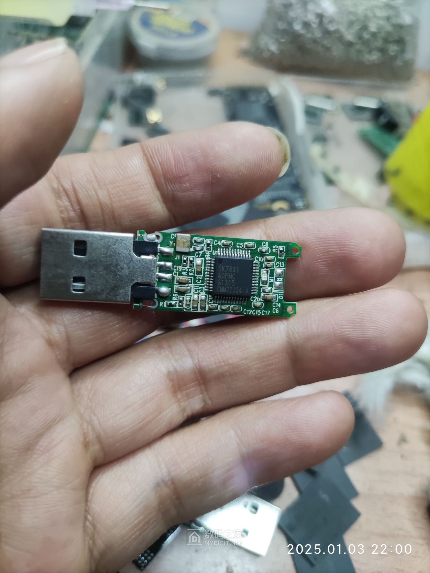

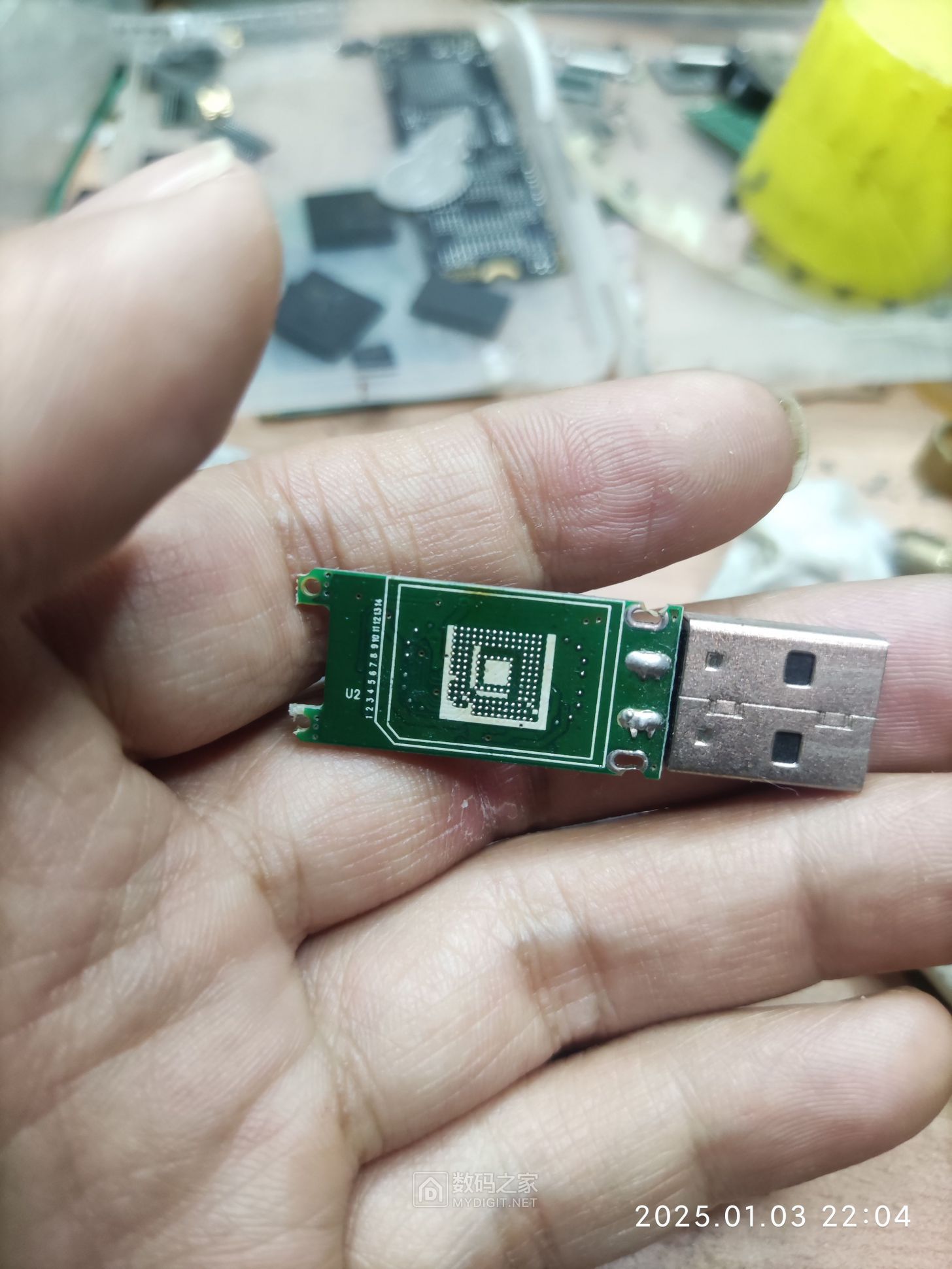

翻杂物的时候,翻到几片主控板,BGA153的EMMC焊盘
仔细看了下,主控型号是SK7831,以前没见过这款主控,一下来兴趣了,玩一下
找了颗4G的东芝EMMC焊上。
上机也不用开卡,直接识别分区,然后格式化一下就行。

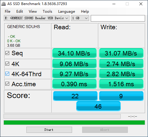

测个速
速度竟然还不错,2.0的接口,读写都能跑到30+,而且还有4k,让人惊喜。
可惜4G容量太小了,不知道干吗用
