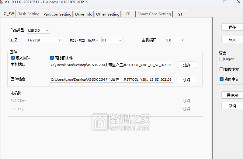

首先打开量产工具选择低格扫描,模式选择强制D1

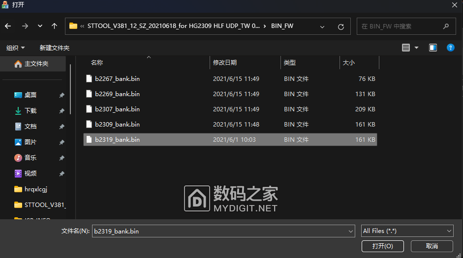

然后是选择固件,一个是主控固件一个是颗粒固件。主控固件一定要确认选对不然就找教程短接吧,我还没找到这个主控的短接教程。
固件1选对应主控的,文件在BIN_FW中选择

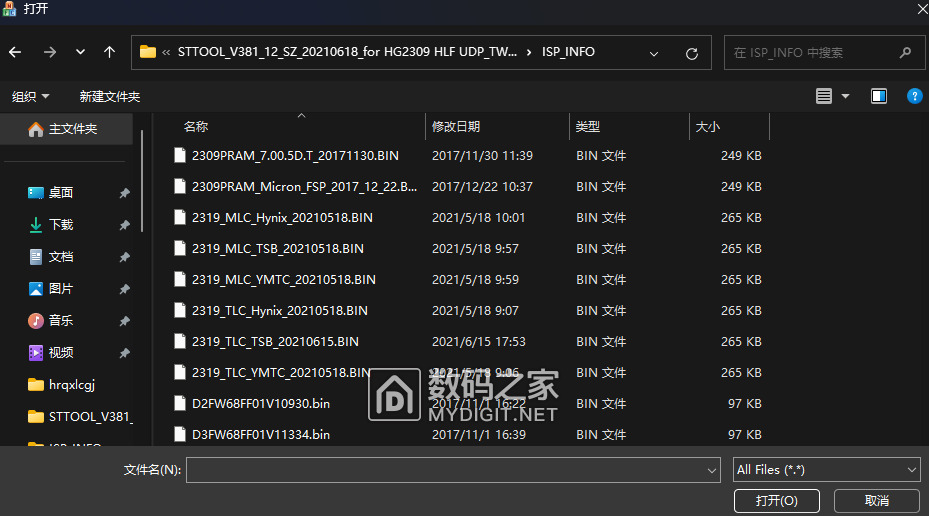

固件2也要看前面对应的主控基本前面主控对了就没问题开pslc最好选mlc的固件,文件在ISP_INFO文件夹里面

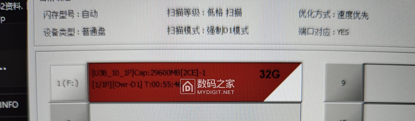

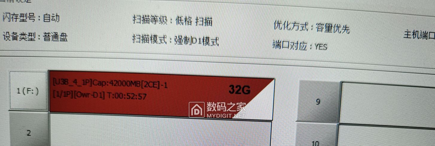

然后就是ecc这个听说可以不用设置,我是设置的10。 还有这个bin容量最好自己设置一下,群联这个自动容量比较死板。按原来tlc能开出的最大容量1/3设置。我这个是128g的我用128,120,117分别除以3依次设置了一下能开出42g。不设置的话只能开出32g。
然后开卡,低格到爆这个红。这时候就已经成功了一大半了。
然后点这个是不设置bin开出的容量
击更新,在去设置里选择高格,扫描模式选择已低格

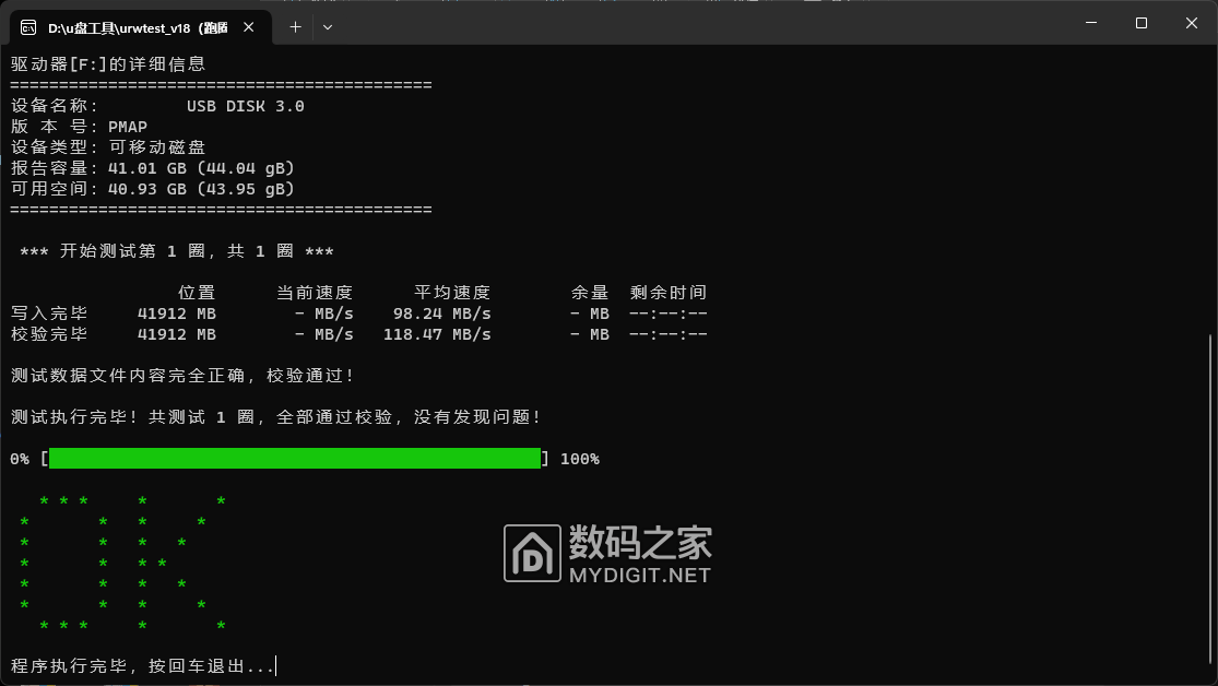

后开会儿后还是会爆红。但这个时候电脑已经可以识别到这个u盘了,这时候可以直接退出量产工具然后格式化这个u盘。然后再去跑个全盘读写看是不是slc。 这个是开pslc之后的速度。其实读写可以上210m/120m的但我不知道怎么设置了,有群联大佬可以教教我吗。
