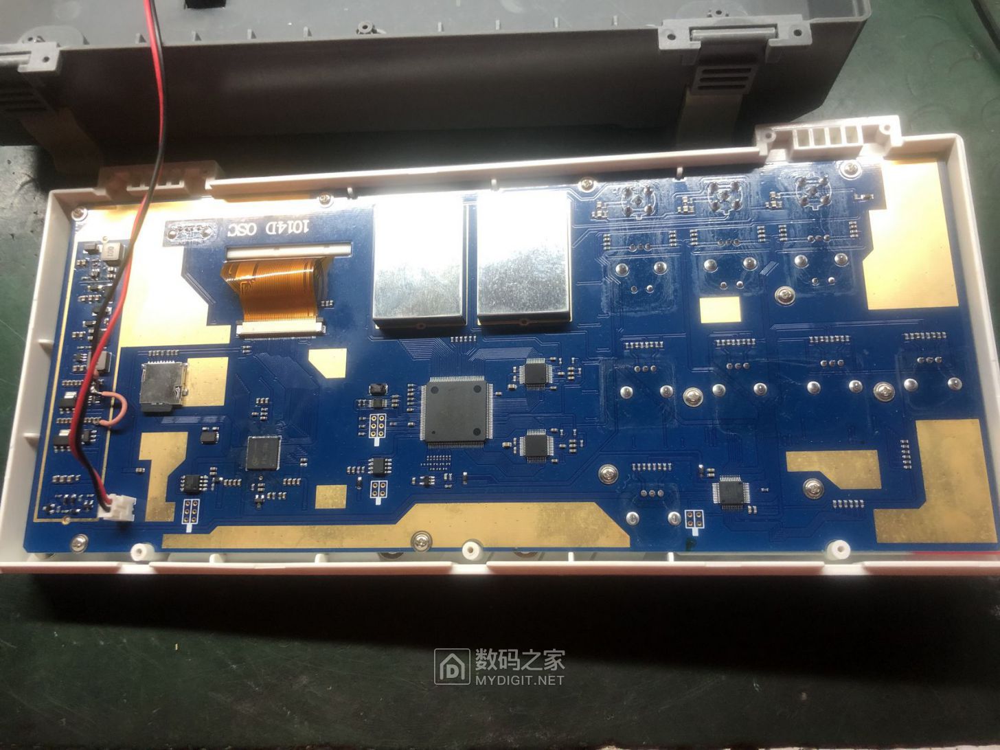

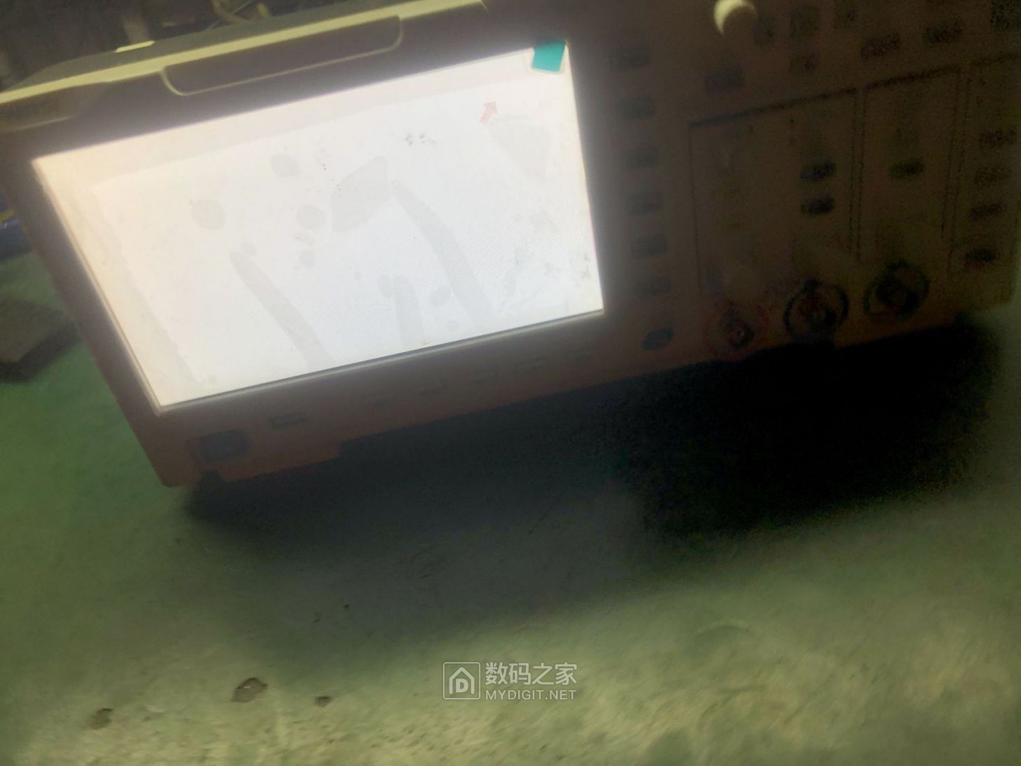

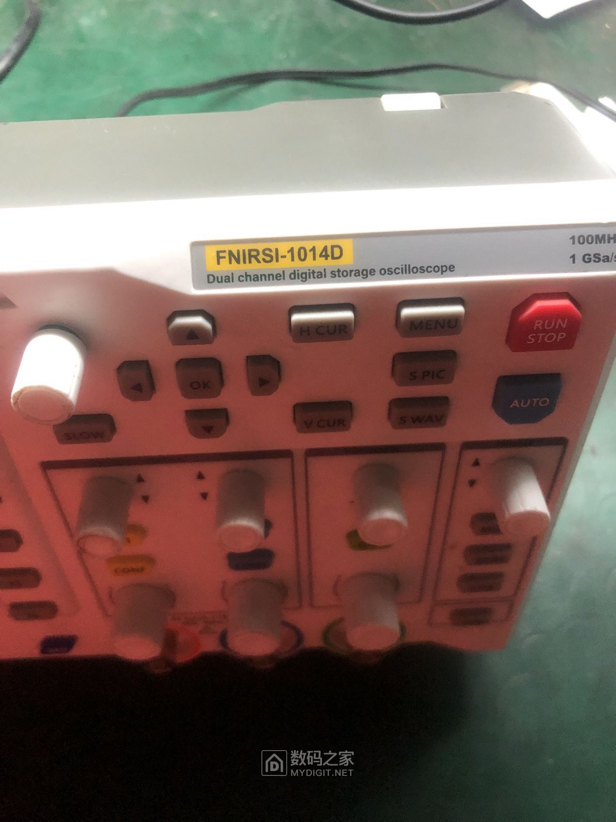

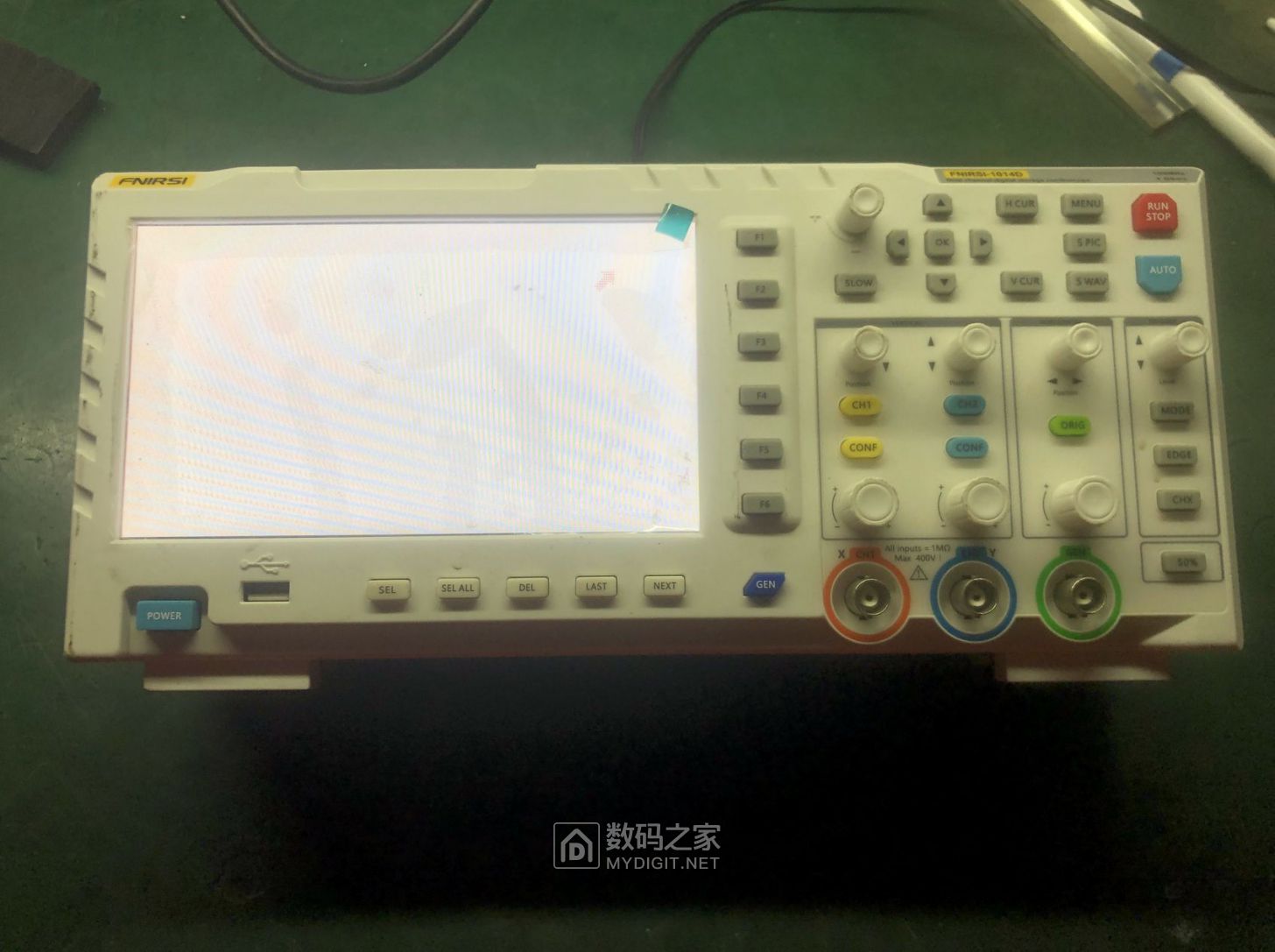

问题机,开机白屏,之前通过12V的电压开机白屏,后来发现是5V供电,拆开发现有烧了背光IC和3V供电芯片,更换后恢复供电,开机还是发白屏,发现电池有点大1.3A,显示芯片和时钟芯片发热,更换后,还是白屏,测量发现时钟芯片没有输出时钟,IIC功能脚没有数据。时钟没有输出弃修。200元包邮
发表于 2025-1-9 05:43:17 | 显示全部楼层 IP属地:广西南宁
帮顶  求个ic型号  望告知
发表于 2025-1-9 14:37:16 | 显示全部楼层 IP属地:陕西西安
知道型号也没用,这个片子里面存的是FPGA的程序,买个新片子,还要烧录程序才能工作
 楼主| 发表于 2025-1-9 15:15:45 | 显示全部楼层 IP属地:广东云浮
此机已经出售。。。。。。
