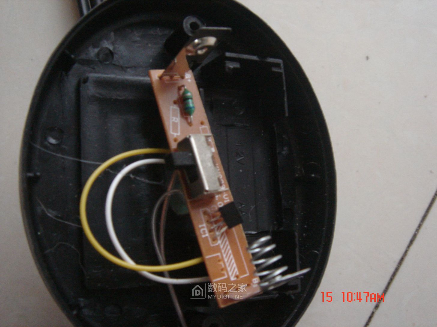

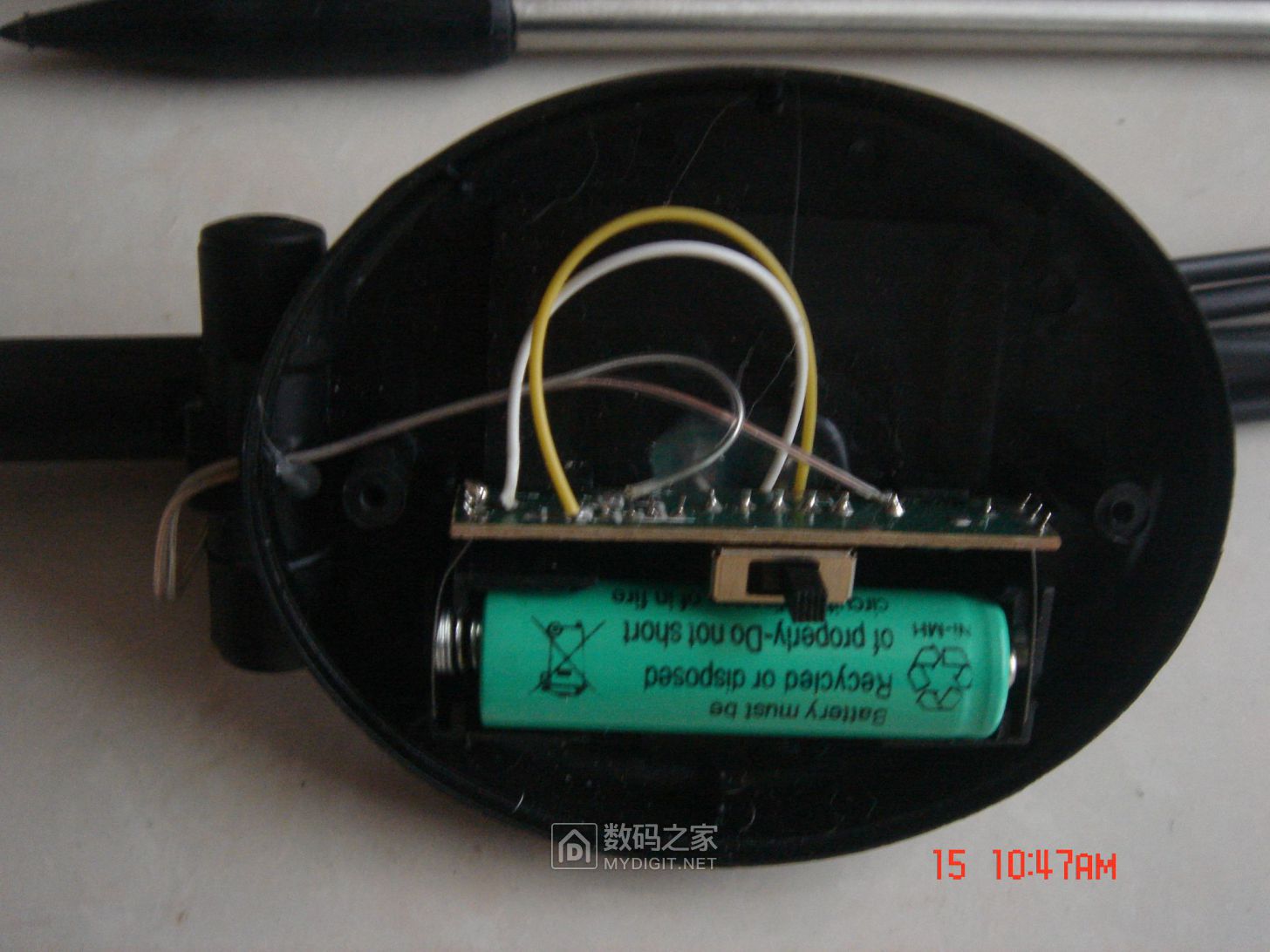

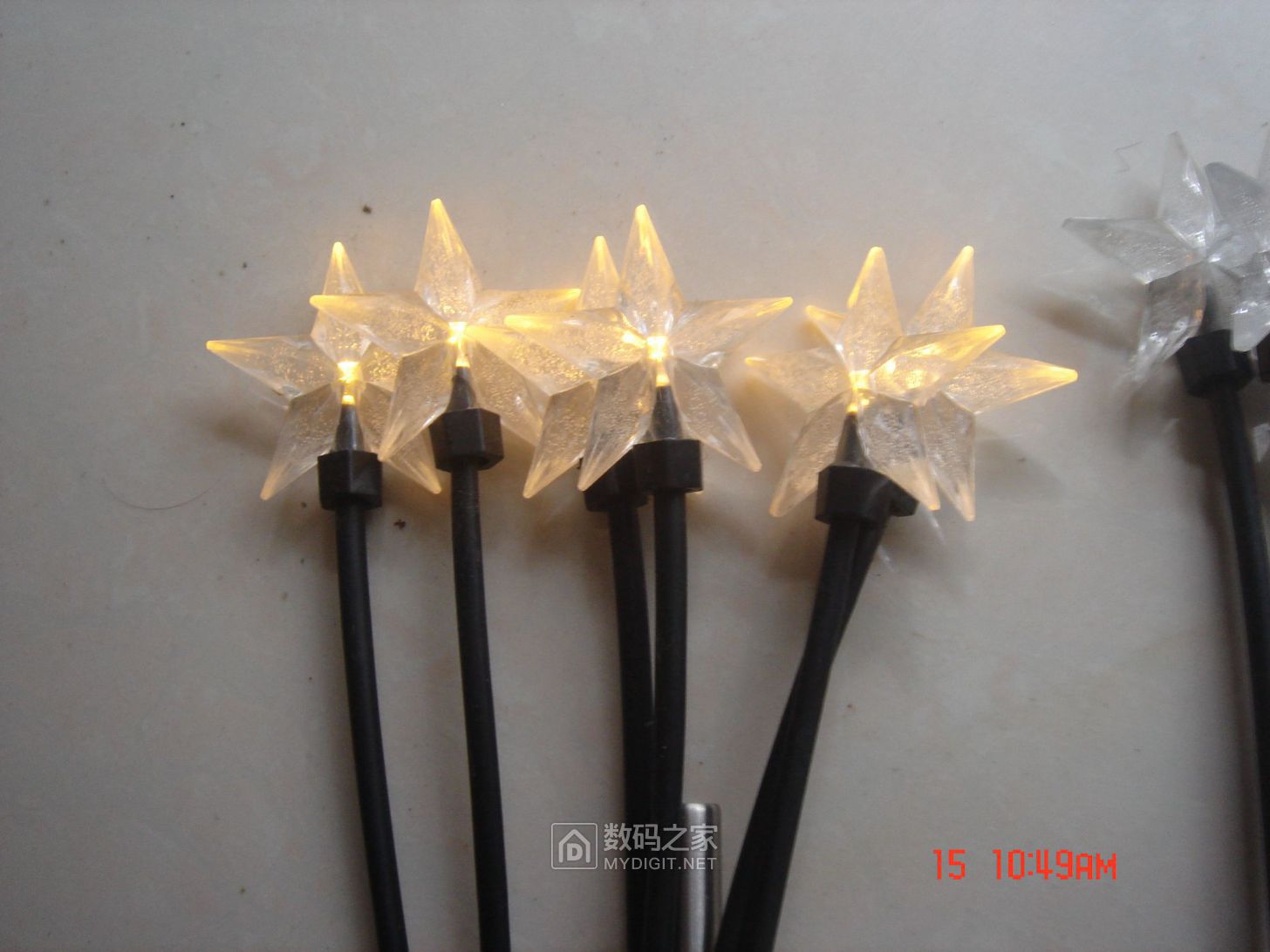

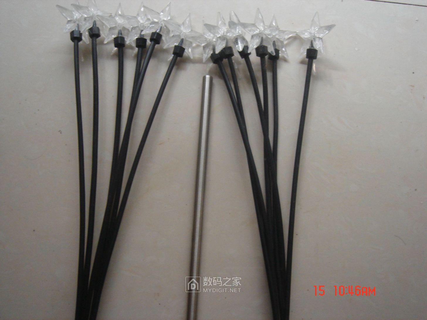

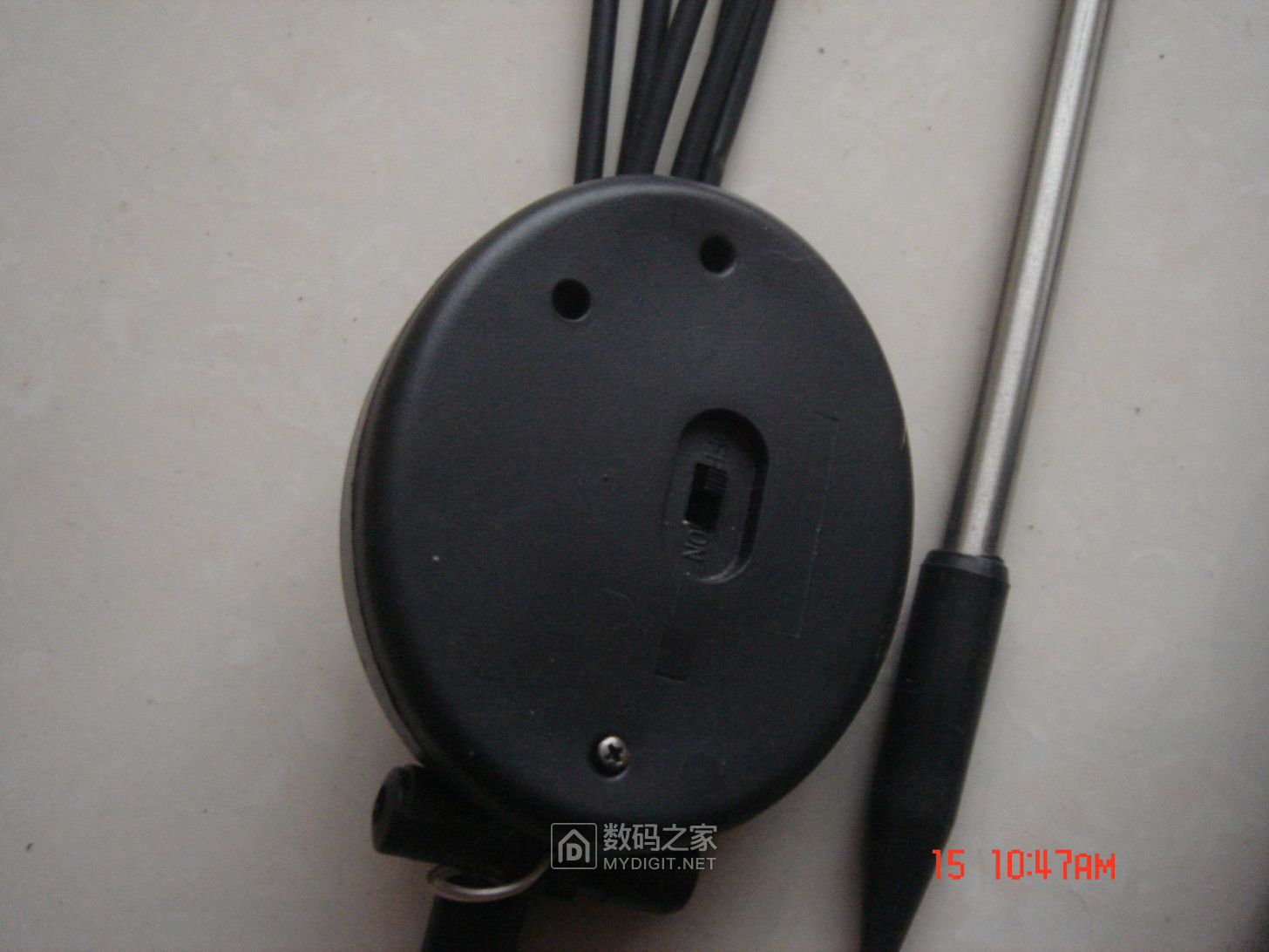

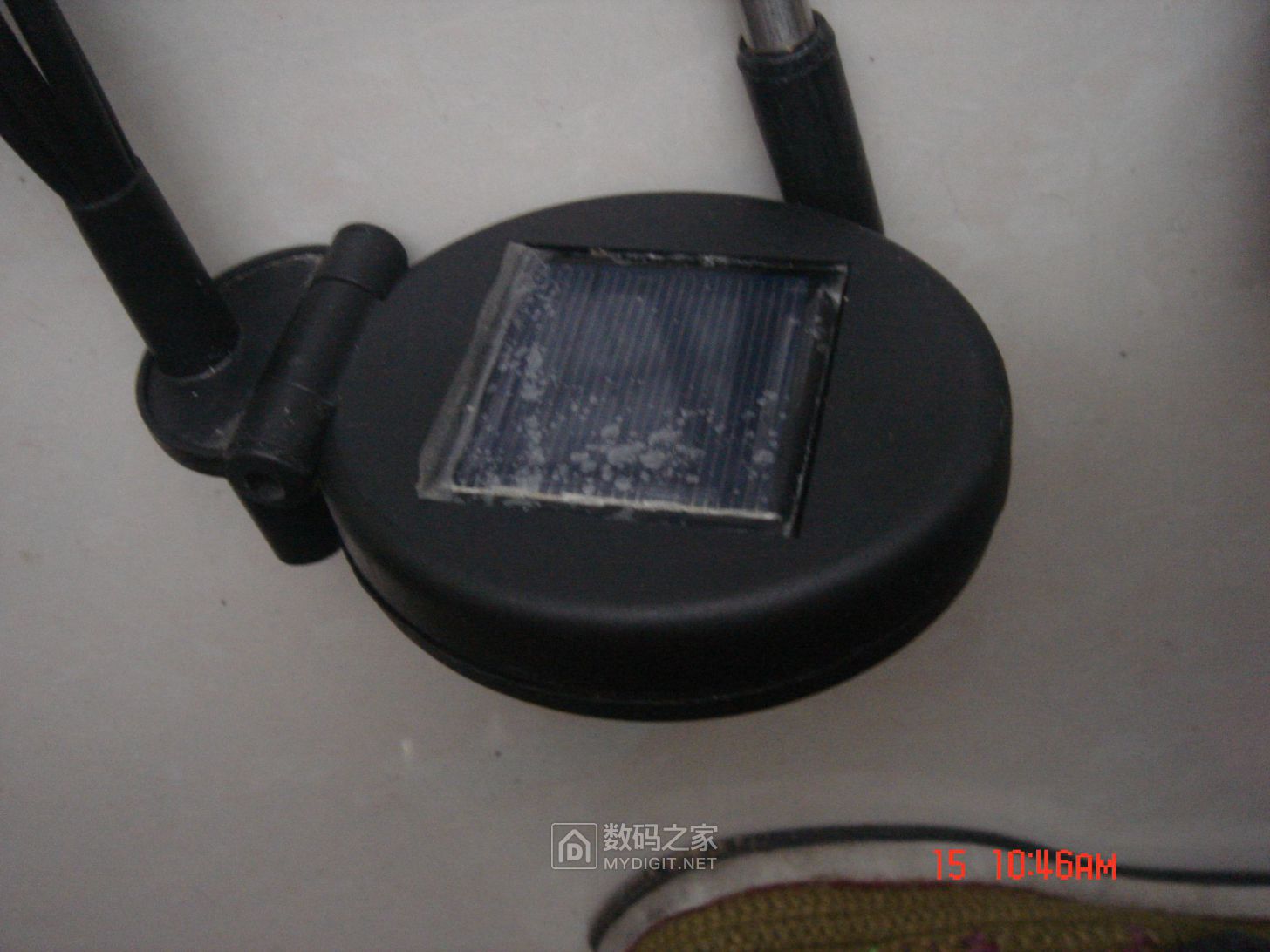

     拆解户外草坪太阳能萤火虫灯,拆解之前一直以为这里面都有一个升压电路,一般由一节1.2V充电电池加升压板点亮几个LED灯珠,平时依靠太阳能给电池充电。今天拆开看到这种款式的草坪灯里面更简单,除了充电控制电路,根本没有升压,点亮LED就是电池电压1.2V左右。按常识认为点亮LED灯珠电压至少也在1.5V以上,然而这种低压LED灯却不同。
