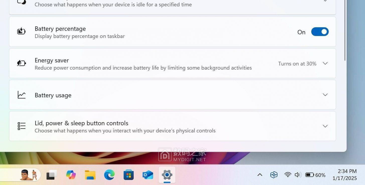

科技媒体 NeoWin 今天(1 月 18 日)发布博文,报道称在最新发布的 Windows 11 Dev Build 26120.2992 预览版中,终于可以让任务栏系统托盘显示电量百分比。
IT之家注:用户此前只能通过将鼠标悬停在电池图标上,或使用第三方应用才能查看精确的剩余电量。而在今天发布的 Windows 11 Dev Build 26120.2992 预览版中,含有隐藏功能 ID,用户启用后,不再需要鼠标悬停,可以长期显示电量百分比。
考虑到有些用户希望保持系统托盘区域的简洁,微软还贴心地提供了开关选项,用户可以根据自己的喜好选择是否显示电量百分比,该选项位于“设置”>“系统”>“电源”>“电池百分比”中。
微软官方目前尚未正式宣布这项更新,但迫不及待的用户可以通过 ViVeTool 工具提前体验:
1. 安装 Windows 11 Build 26120.2992 以及后续预览版更新。
2. 从 GitHub 页面下载 Vivetool 工具,然后解压缩到任意文件夹,但需要记住该文件夹路径(例如 C:\Program Files (x86)\ViVeTool-v0.3.2)。
3. 按下 Win 键(或者使用鼠标)打开开始菜单,输入“cmd”,然后选择“以管理员权限”打开命令提示符。
4. 使用 cd 命令跳转到 ViveTool 文件夹,例如“cd C:\Program Files (x86)\ViVeTool-v0.3.2”
5. 然后输入 vivetool /enable /id:48822452,48433719,按下回车键
6. 重启设备
