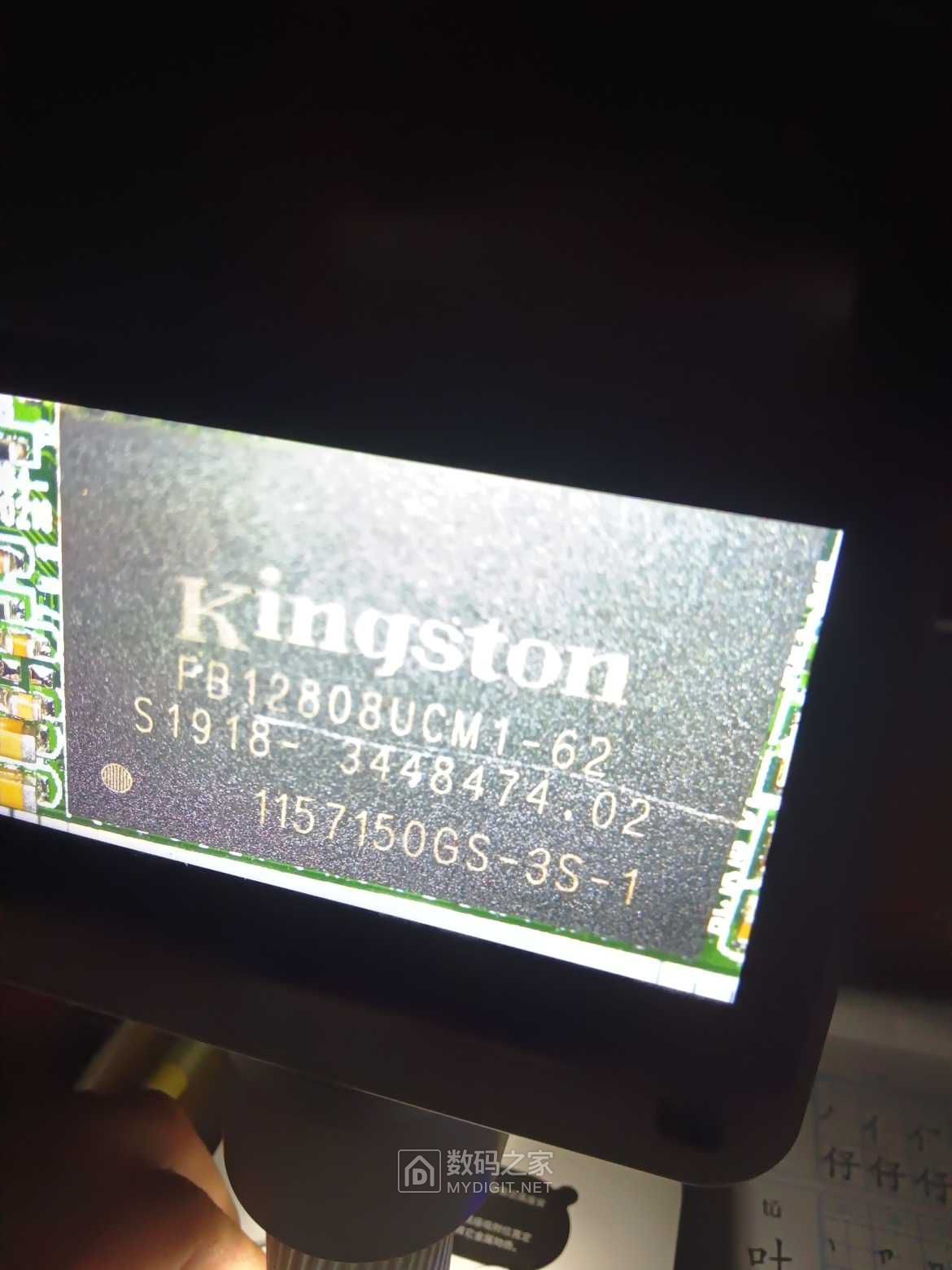

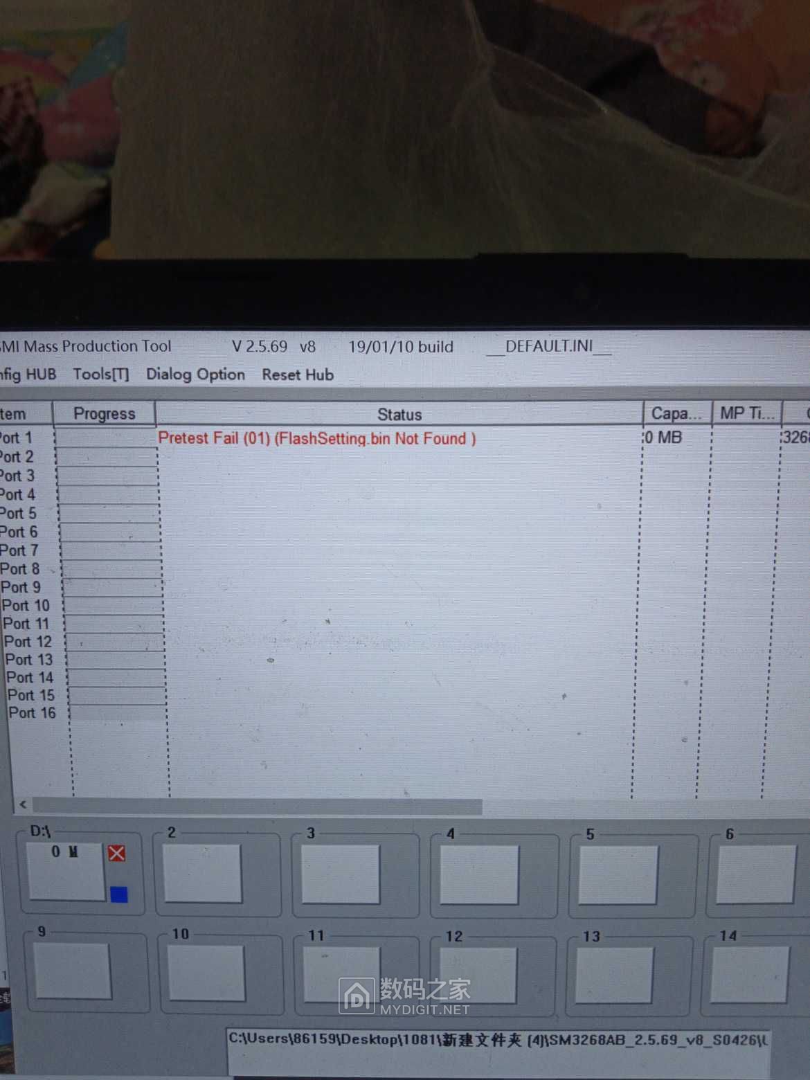

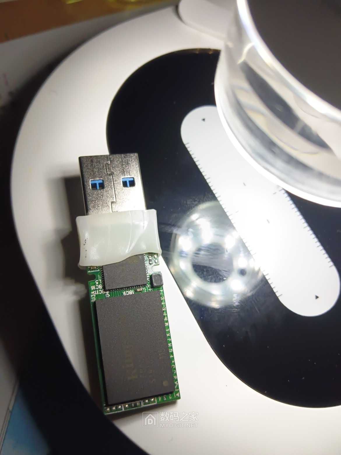

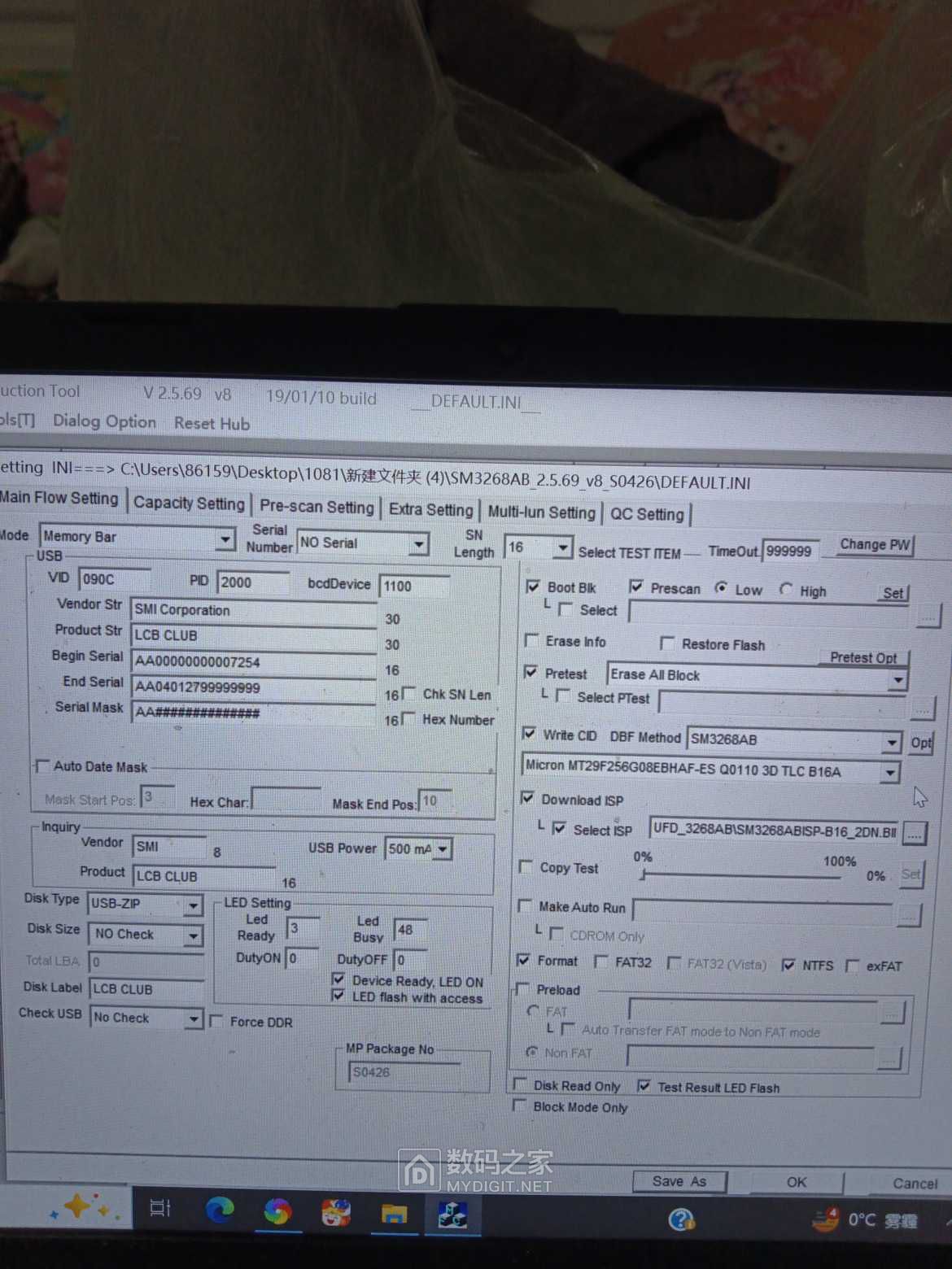

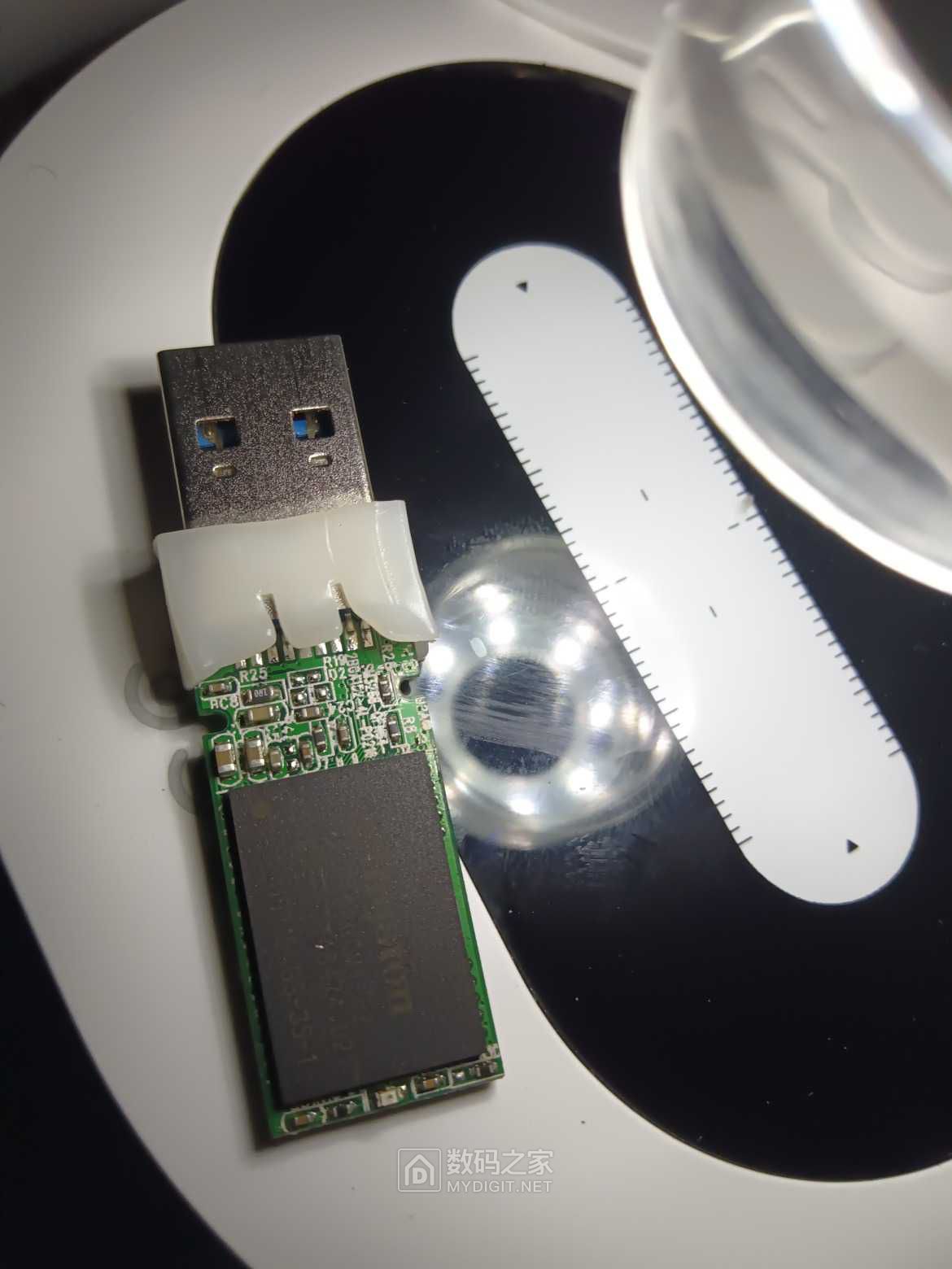

优盘在使用过程中掉盘了,拆开发现是SM3268主控芯片,遂重新量产,但是发现想的简单,实际对我来说太难,搞了大半天,工具换了好几个,还是搞不定,请大家帮我看看哪里问题,先谢谢大家!

上一个 工具检查 硬件信息啊

发表于 2025-1-23 09:54:07 | 显示全部楼层
两片共8CE,应该是可以开的啊。换个固件试试看

发表于 2025-1-23 10:22:46 | 显示全部楼层
可以试试非prescan版本

 楼主| 发表于 2025-1-23 10:42:11 来自手机浏览器 | 显示全部楼层
换了好多了,一直不行,各种报错

发表于 2025-1-23 23:11:35 | 显示全部楼层
应该是没有这款闪存的固件,查看一下闪存,再找对应的固件试试

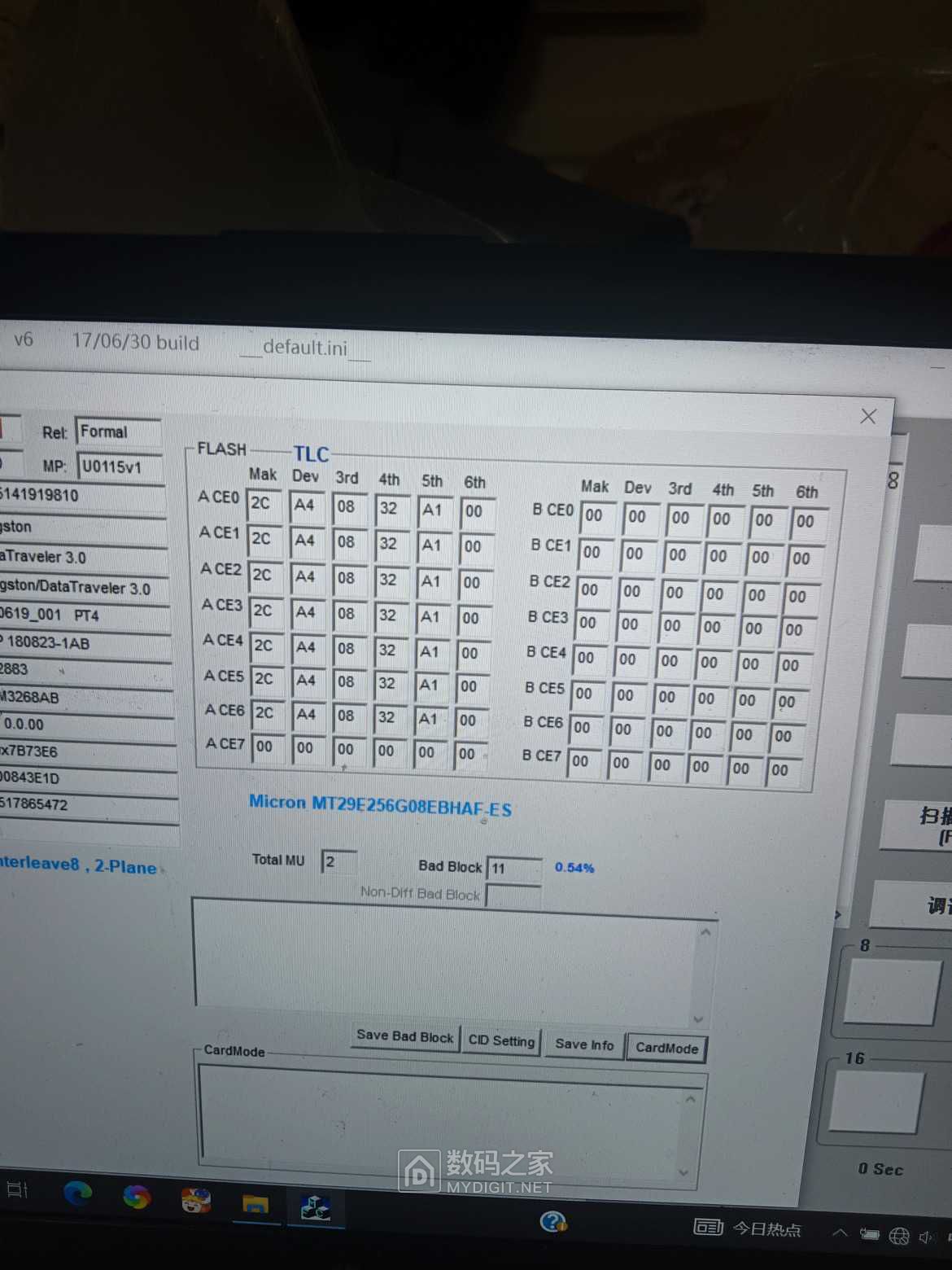

发表于 2025-1-24 09:34:41 | 显示全部楼层
一会儿7ce一会儿8ce,估计虚焊了
回复
发表于 2025-1-24 10:46:13 | 显示全部楼层
7个CE  那个  不对劲啊

发表于 2025-1-25 09:55:23 | 显示全部楼层
颗粒重新焊接试下

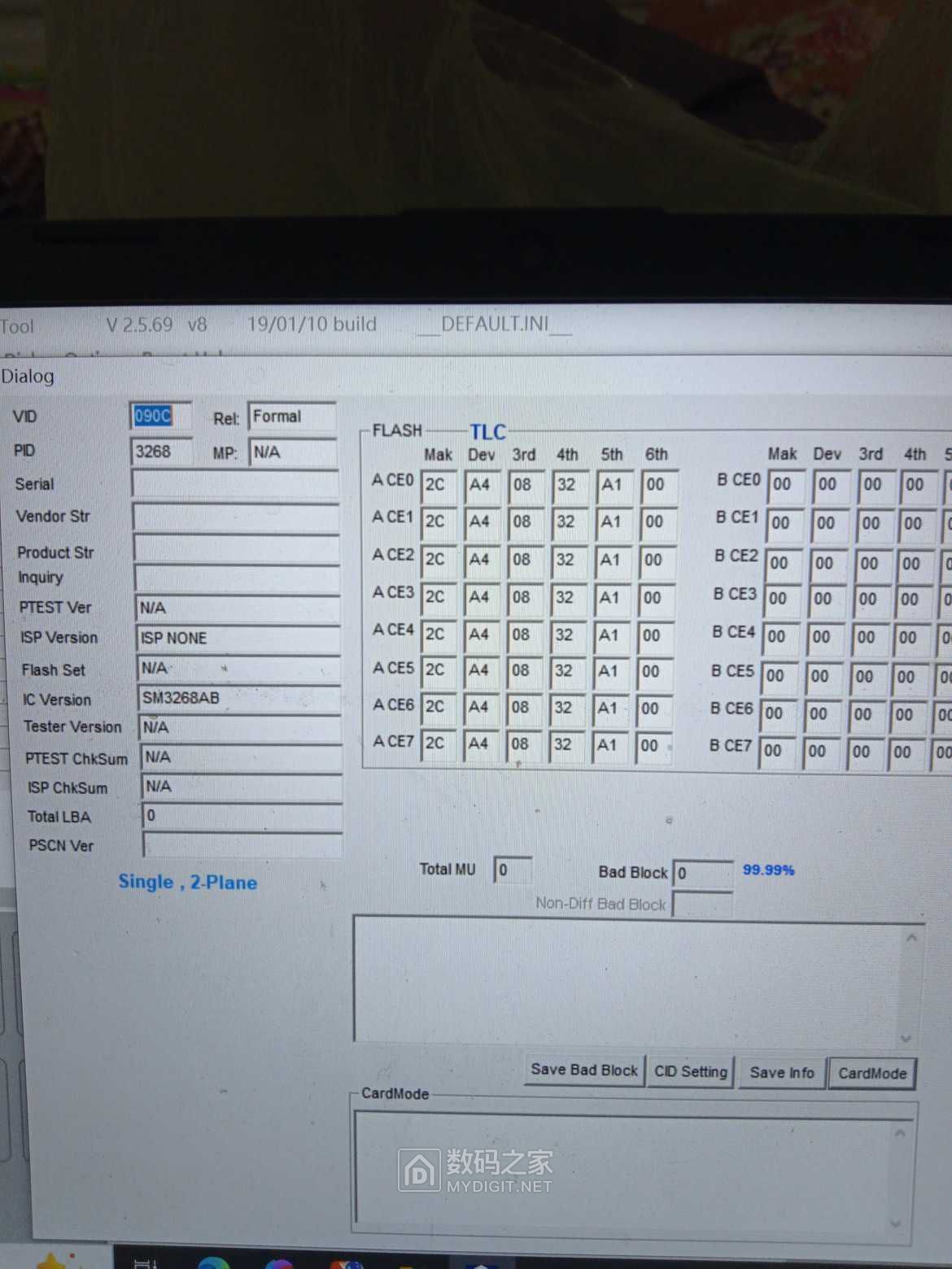

发表于 2025-1-25 15:43:21 | 显示全部楼层
3268只支持最大4ce 你这个可怜肯定开不了

发表于 2025-1-25 19:24:02 | 显示全部楼层
怎么一会7CE一会8CE?难不成虚焊了

发表于 2025-1-26 21:36:13 | 显示全部楼层
3268M支持8CE

发表于 2025-1-27 10:56:26 | 显示全部楼层
CE数量不对,是不是闪存虚焊了,重新焊接试试!

发表于 2025-2-3 19:08:09 | 显示全部楼层
巧了,我年前也是像你这样玩,在https://www.usbdev.ru/files/smi/ 找软件反复量产pretest,每次都是抓不完坏块,事实证明TLC颗粒只能在2258xt/h上稳定使用,3268M折腾死也没用 最后在海鲜市场淘了块拆机2258H随便开成2258XT使用了,开2258H太麻烦了,不想折腾了
