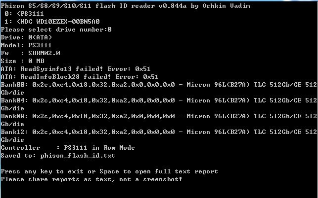

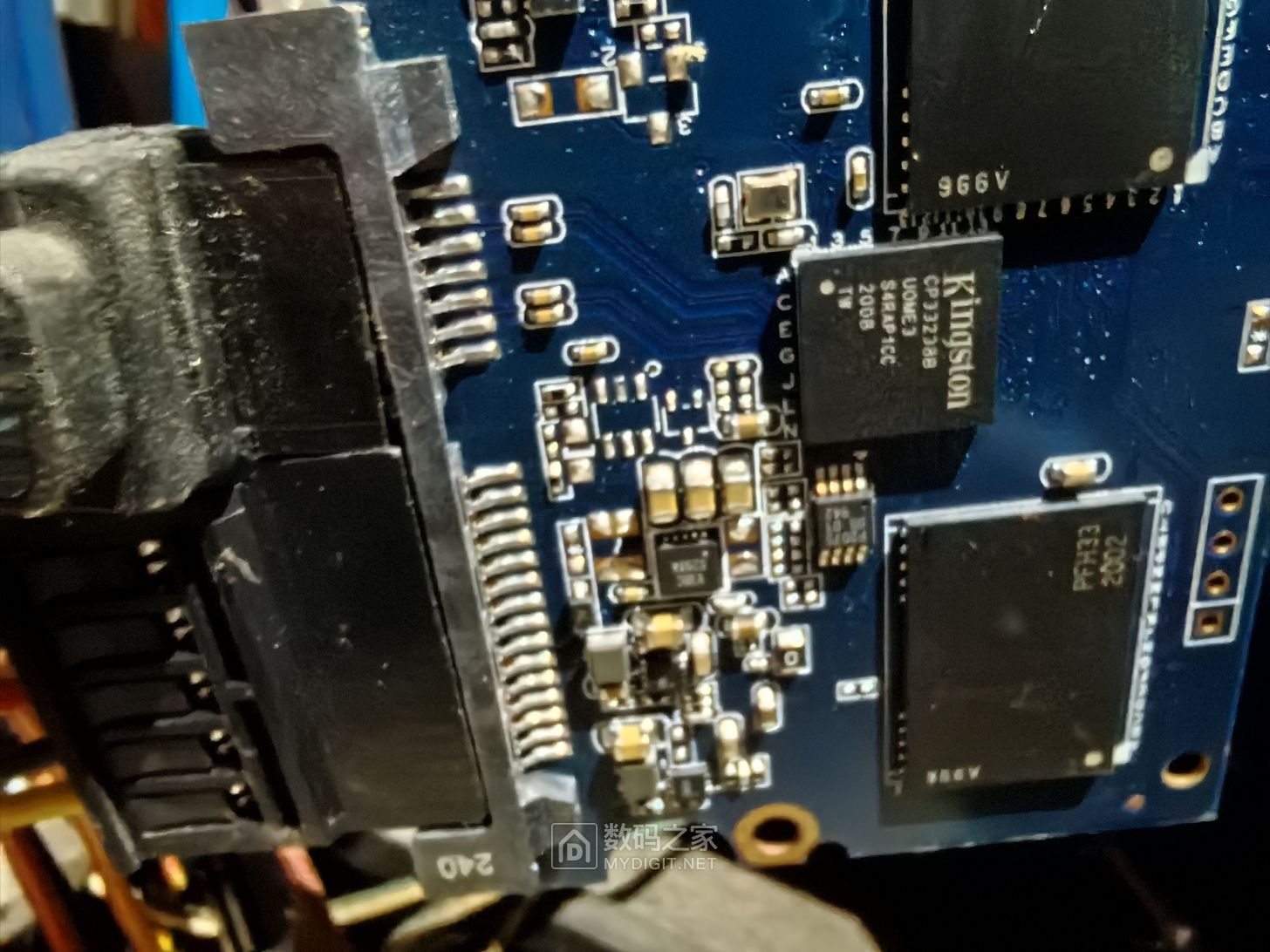

请问下这个金士顿240G固态用哪种量产固件!
