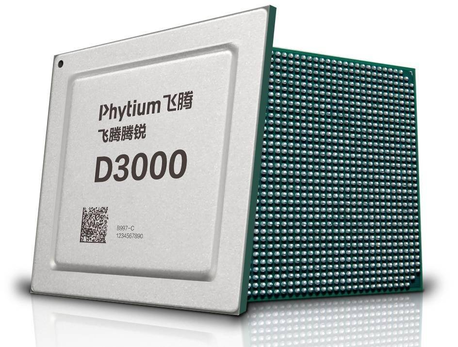

飞腾信息技术有限公司昨日晚发文宣布,旗下腾云 S5000C 和腾锐 D3000 成功实现对 DeepSeek 全系列大模型的端到端支持,覆盖数据中心和终端场景,本地部署的推理效率与国外同类产品架构解决方案相当。
据介绍,DeepSeek-V2.5 236B 大模型于 2024 年在飞腾腾云 S5000C 平台实现稳定运行。基于飞腾腾云 S5000C 设备搭配 8 块国产 AI 卡,整体性能可达国外平台性能 80% 左右。DeepSeek-V3 和 R1 版本发布后,飞腾技术团队在腾云 S5000C 平台和腾锐 D3000 上对其进行本地部署验证,形成整体解决方案。

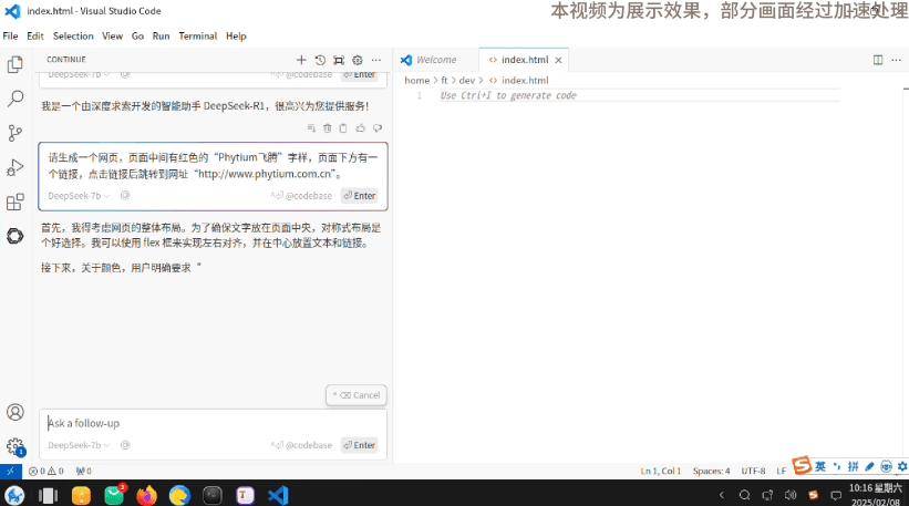

数据中心侧,飞腾腾云 S5000C 服务器可与多款 AI 加速卡配合实现 DeepSeek 蒸馏版和全量版部署。飞腾 AI 实验室在单机 8 卡服务器平台已进行蒸馏版 DeepSeek-R1-Distill-Llama-70B版本测试,推理速度可达 22tokens / s。完整版 DeepSeek R1 671B 模型采用分布式推理框架,基于四机 32 卡 AI 服务器集群运行可部署成功。
用户终端侧,基于飞腾腾锐 D3000 的台式机可以本地部署 DeepSeek-R1 7B 蒸馏版模型,搭配 1 张国产推理卡,实现 AI PC 能力。
IT之家附飞腾腾云 S5000C 和飞腾腾锐 D3000 两款 CPU 的主要信息如下:

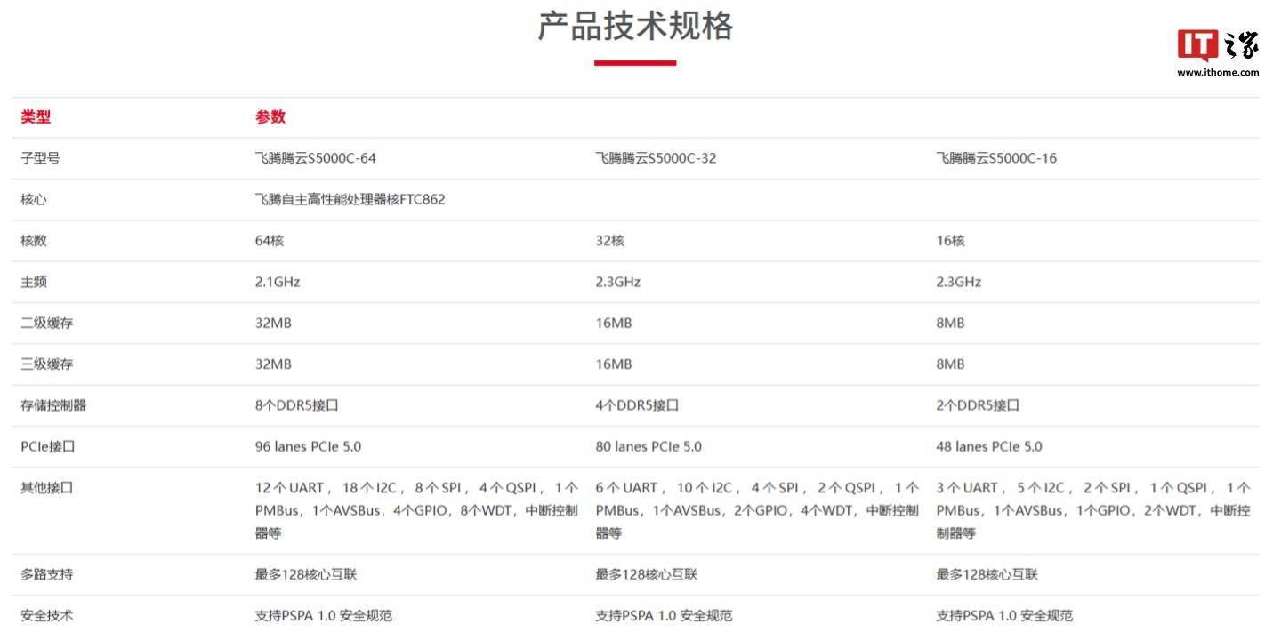

腾云 S5000C
飞腾腾云 S5000C 拥有 64 核、32 核、16 核 3 种产品形态,兼容 ARMv8 指令集,支持硬件虚拟化,产品支持商业和工业分级,该产品主要面向计算服务器、存储服务器、AI 服务器、高端网安、行业级业务主机服务器系统、大型互联网数据中心等场景。
腾锐 D3000
飞腾腾锐 D3000 集成 8 个飞腾自主研发的新一代高性能处理器核 FTC862,兼容 64 位 ARMv8 指令集并支持 ARM64 和 ARM32 两种执行模式,支持单精度、双精度浮点运算指令和 ASIMD 处理指令,主频达到 2.5GHz,支持硬件虚拟化,支持商业和工业分级。
